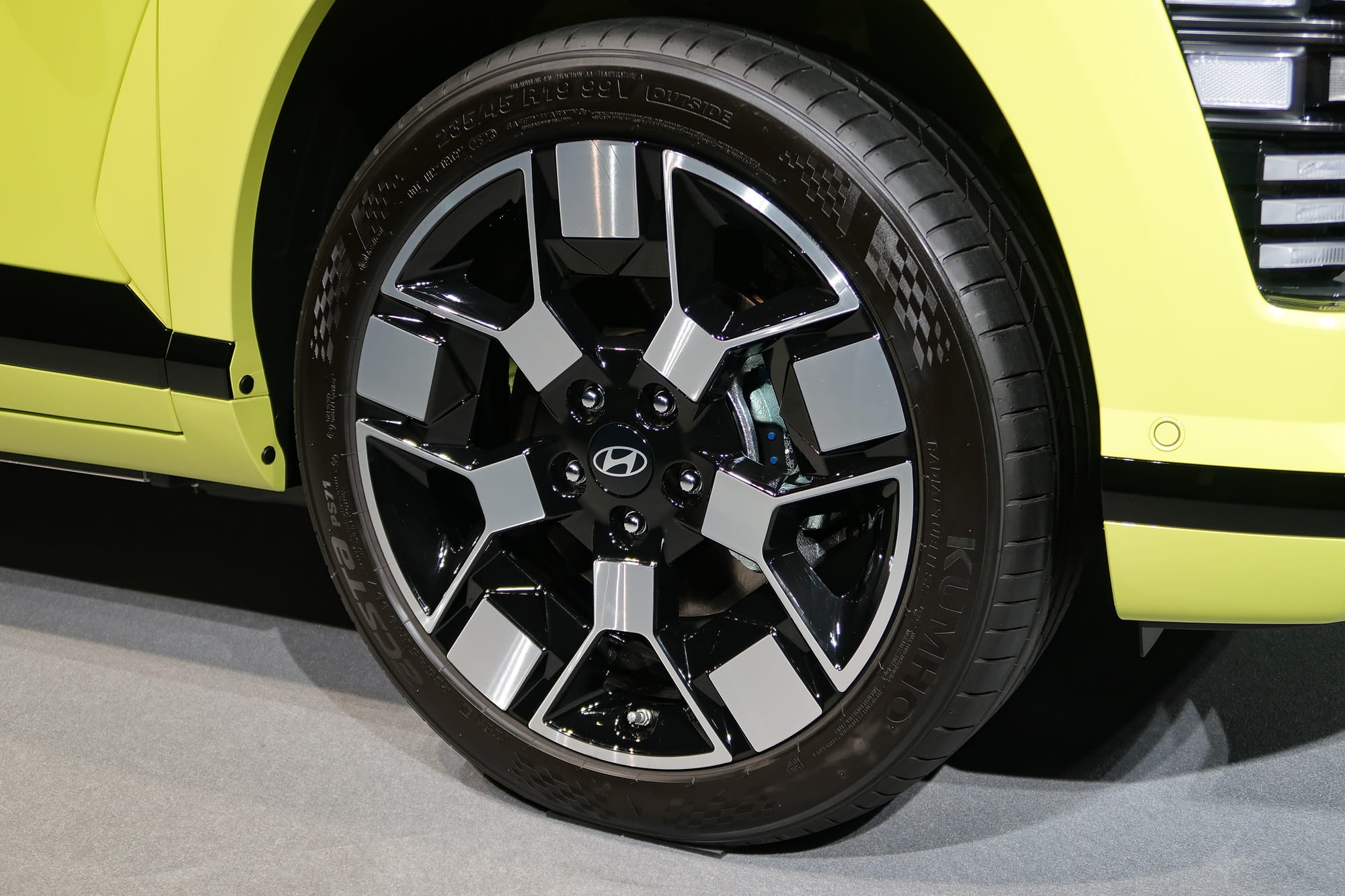

航続可能距離の違いはタイヤの違い
Voyageと同じバッテリー容量でも、上級グレードのLoungeとLounge Two-toneは航続可能距離が15%ほど短くなっています。これはタイヤサイズや車重の影響だと、ヒョンデの担当者から説明を受けました。
タイヤサイズは、Loungeが17インチ(215/60 R17)で、上級グレードの2つは19インチ(235/45 R19)です。また車重はVoyageが1730kg、Loungeが1790kg、Two-toneが1770kgです。車重は3グレードがそれぞれ違う一方で、航続可能距離は上位グレード2つが同じなので、もしかしたら車重よりもタイヤサイズの影響が大きいのかもしれません。
なお会場の『コナ』の19インチタイヤは、韓国KUMHOの『ECSTA PS71』が装着されていました。KUMHO公式サイトを見ると、このタイヤは普通のSUV用のようです。
17インチタイヤの種類は確認できていませんが、ひょっとするとEV用か、燃費を重視したエコタイヤかもしれません。だとすると、電費の違いは納得できます。

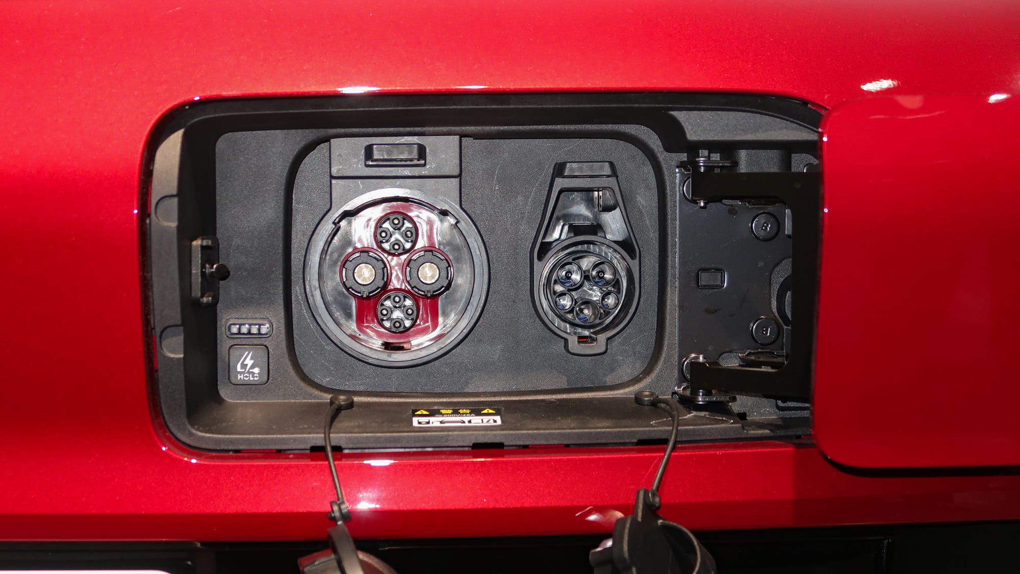

コナの急速充電性能は、受入可能出力が最大約80kW程度、最大電流値は230Aとのことです。カタログ上のシステム電圧は、バッテリー容量が少ないCasualが269V、他の3グレードは358Vなので、単純にかけ算をするとCasual=61.9kW、他の3グレード=82.3kW程度になります。
でも現状の日本の90kW器は最大200Aなので、そこまでの電力は出ません。推測ですが、90kWで充電した場合、実際にはCasual=53.8kW、他の3グレードは71.6kWになるのかもしれません。
これに対して、浜松SAなどに新設された150kW器は最大350Aが流れるので、コナが230Aで受け入れられるのかなどについて試乗の機会があれば確認してみたいと思います。
充電性能は、最大受入可能電流もそうですが、どれだけ長い時間、大きな電流を受け入れできるかが大事なポイントです(ここは急速充電器の性能や仕様にも依存します)。
コナの場合、暑い夏、寒い冬のいずれでもバッテリー温度を最適化して急速充電性能を確保し、90kW級の急速充電器を使うと10%から80%まで45分で充電できるそうです。これも単純計算ですが、60.5kWでの充電を続けられる性能であると理解できます。
ただ日本の高出力急速充電設備は「ブーストモード」という仕様になっていて、90kWを継続して流せるのは15分だけ、という機種が多いのが難点です。とくにダイナミックコントロールを採用している設備は複数台が同時に充電すると出力が落ちてしまうため、せっかくのEVの充電性能を生かせない可能性があります。
新しい設備も増えていますが、今後はぜひ高出力を維持できるタイプを増やしていってほしいと思うのです。
