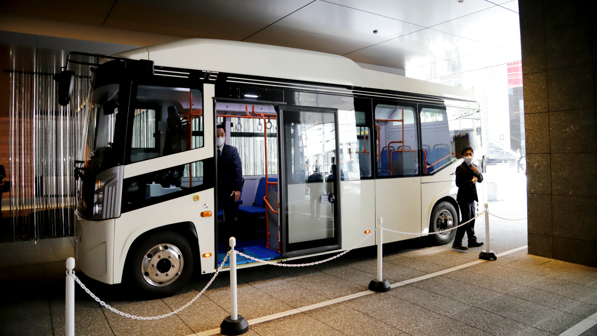

使用するのはBYDの小型バス『J6』です。EVsmartブログでは上野動物園で使っている様子を紹介したことがあります。

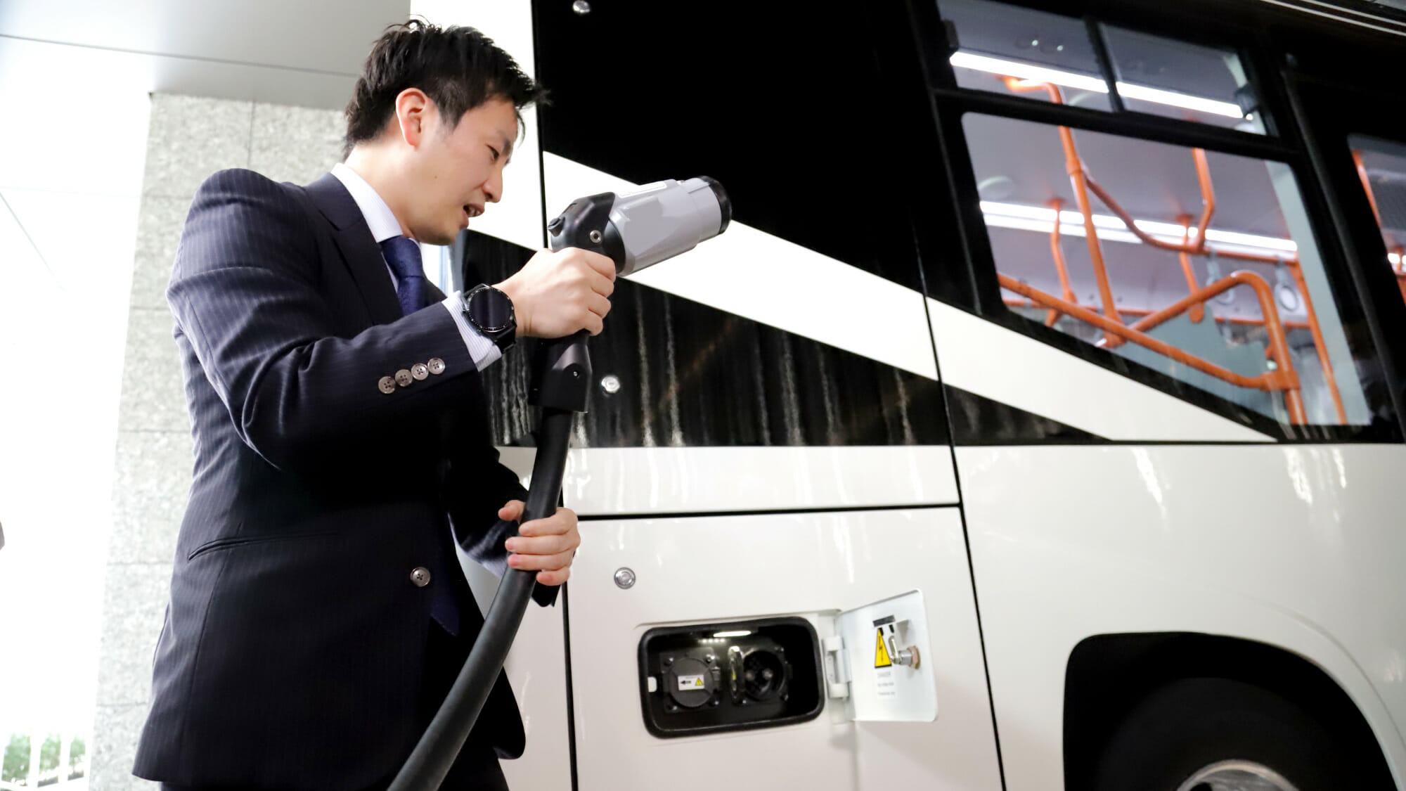

チャデモ仕様の急速充電に対応

導入する『J6』はチャデモ(CHAdeMO)規格の急速充電に対応しています。上野動物園では専用の交流充電器を使っていたようですが、『J6』はバッテリー容量が105.6kWhで、専用の交流充電器でも40kWの出力があるため、チャデモでも専用充電器でもそれほど大きな違いはありません。
将来的にBYD以外の電気バスを導入する場合は共通規格のチャデモの方が互換性は高くなりそうですが、とは言えその時にどんな規格が主流になっているのかという問題もありそうで、現時点で何が最善策かを考えるのは難しいところです。ぜんぜん別物ですが、USBもどんどん進化してますよね。
