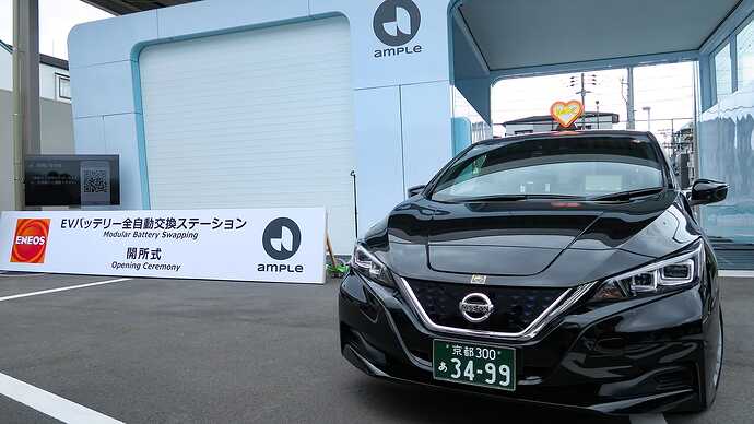

2024年3月28日、京都駅に近い油小路通沿いにEV用「バッテリー全自動交換ステーション」が開設されて開所式を開催。充電時間短縮の効果、運用面のノウハウ獲得や課題の洗い出しを行う実証実験がスタートしました。
今回の実証実験は、カーボンニュートラルの実現に向けてEV用充電インフラ事業などにも取り組んでいるENEOSホールディングス株式会社(以下、エネオス)と、全自動バッテリー交換システムの実現を目指す北米のスタートアップ企業である「Ample Inc.(以下、アンプル)がステーションを設置して運営。保有するタクシーなど全車両を2030年までにEV中心のZEVにする目標を掲げているエムケイホールディングス(以下、エムケイ)など、フリートを運用する企業や自治体が参加、協力して実施されます。
アンプル社はアメリカのスタートアップ企業で、ロボットを活用した独自の全自動バッテリー交換システムとともに、小型バッテリーのモジュール化によって多様な車種への対応を可能にすることを提言しており、エネオスは早くから注目して出資もしているとのこと。京都に開設されたステーションはアンプルの最新型で、バッテリー交換に必要な時間短縮(5分程度が目標とのこと)を実現しており、最新型ステーションが開設、運用されるのは世界でも初めてのケースとなるという説明でした。

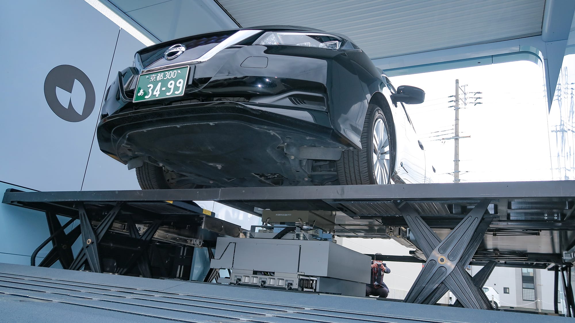

前述のように、アンプルでは「小型バッテリーのモジュール化」によって多様な車種での対応を可能にするとしています。開所式では、容量10kWhのバックを2つ交換する様子がデモンストレーションとして公開されました。
囲み取材で質問したところ、交換システムとしては「5kWhのモジュールを2個で10kWhのパック」を基準として、リーフの場合で4パック、合計40kWhになっています。デモンストレーションは時間節約のため2パックの交換だけでしたが、実際の運用では4パックを交換することになります。ちゃんと時間計測はしなかったですけど、ぎりぎり5分を切れるかどうか、って感じだと思います。
また、このステーションには2基の交換マシンが設置されており、1基につき「10台分=10kWhパックを40個」のバッテリーを用意して、順次充電を行っているとのことでした。
