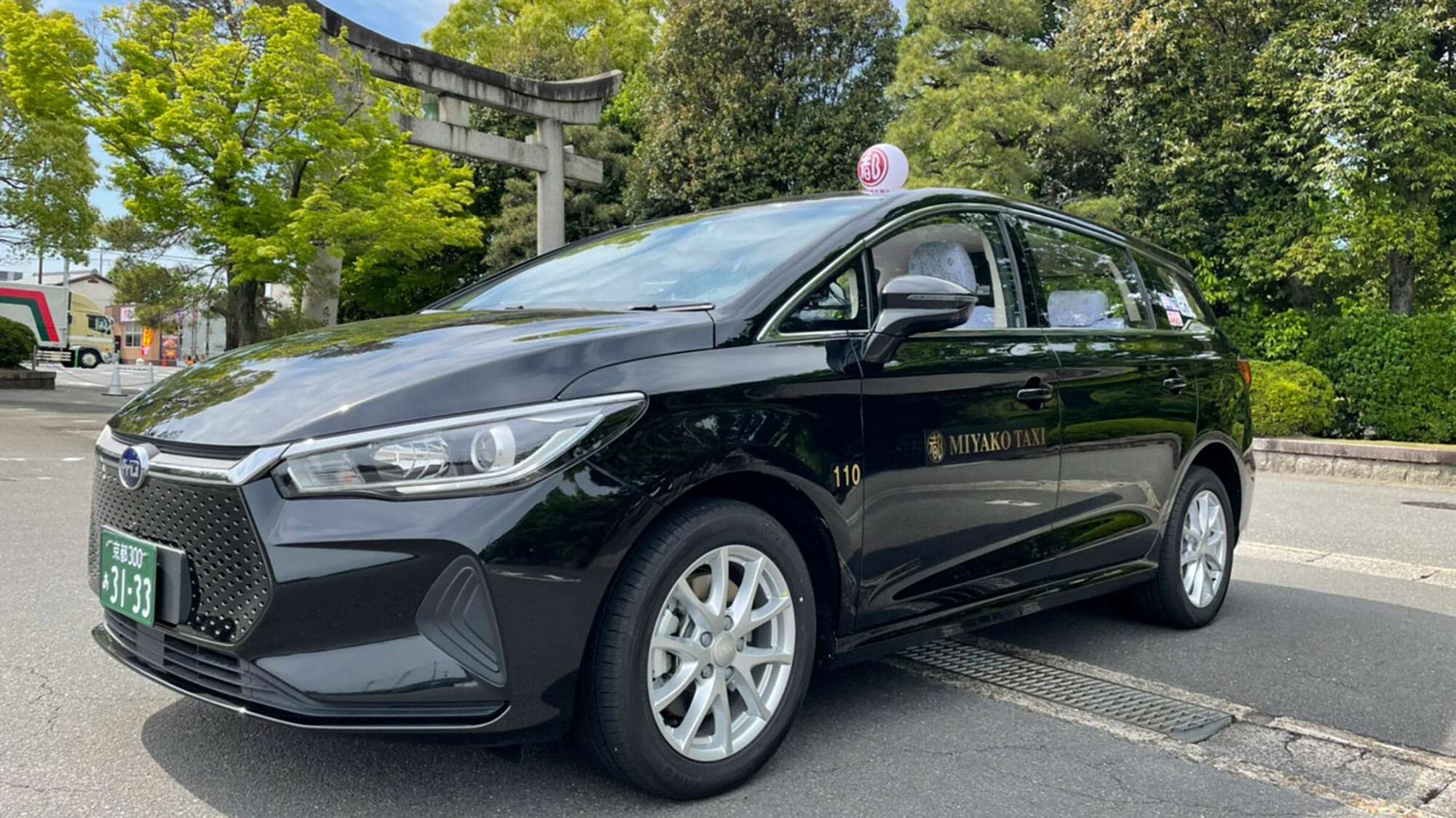

BYD『e6』は2022年1月にBYDジャパンが自治体・法人向け専用として日本向けに初めて発売したステーションワゴンタイプのEVです。
中国やアジアの国々では、広い車内と長い航続距離(WLTC モードで522km)、そしてシートや各種の快適装備で高級タクシー車両として高い人気を誇っています。
BYDが独自に開発した「ブレードバッテリー」を採用しているのが特徴で、バッテリーテストで必ず行われる「クギ刺し試験」では発火はおろか、発煙すらもなく、表面温度は30℃~60℃という低温を維持。非常に安全性の高いバッテリーとして世界の注目を集めているのです。

ちなみに、M3eには自動ドアが装着されていなかったため、その都度、乗務員がドアを開閉していたのですがe6では専門業者によって電気式自動ドアが装着されました。国産の一般的なタクシーがレバー式であるのに対して、e6は物理的にレバー機構を設置することが難しかったとの理由もあり、ボタン操作で開閉が可能な電気式を採用しています。

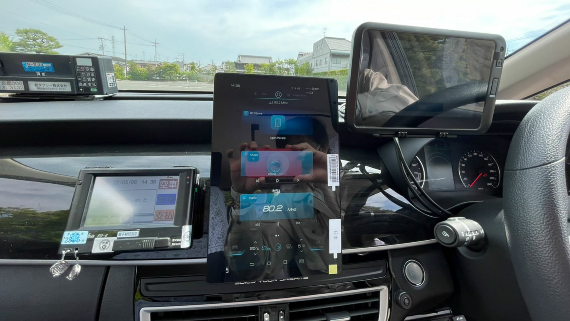

不満だったのはドアミラーの自動格納がないことですね。日本ではほとんどのクルマに現在は電動格納ドアミラーがついていますが、e6にはそれがありません。ついているのが当たり前だったので、自動格納ミラーがないことの不便さは予想できませんでした。とくにふだん走り回っている京都の市街地は道が狭いですし、ドアミラーの格納が自動でできないのはつらいですね。

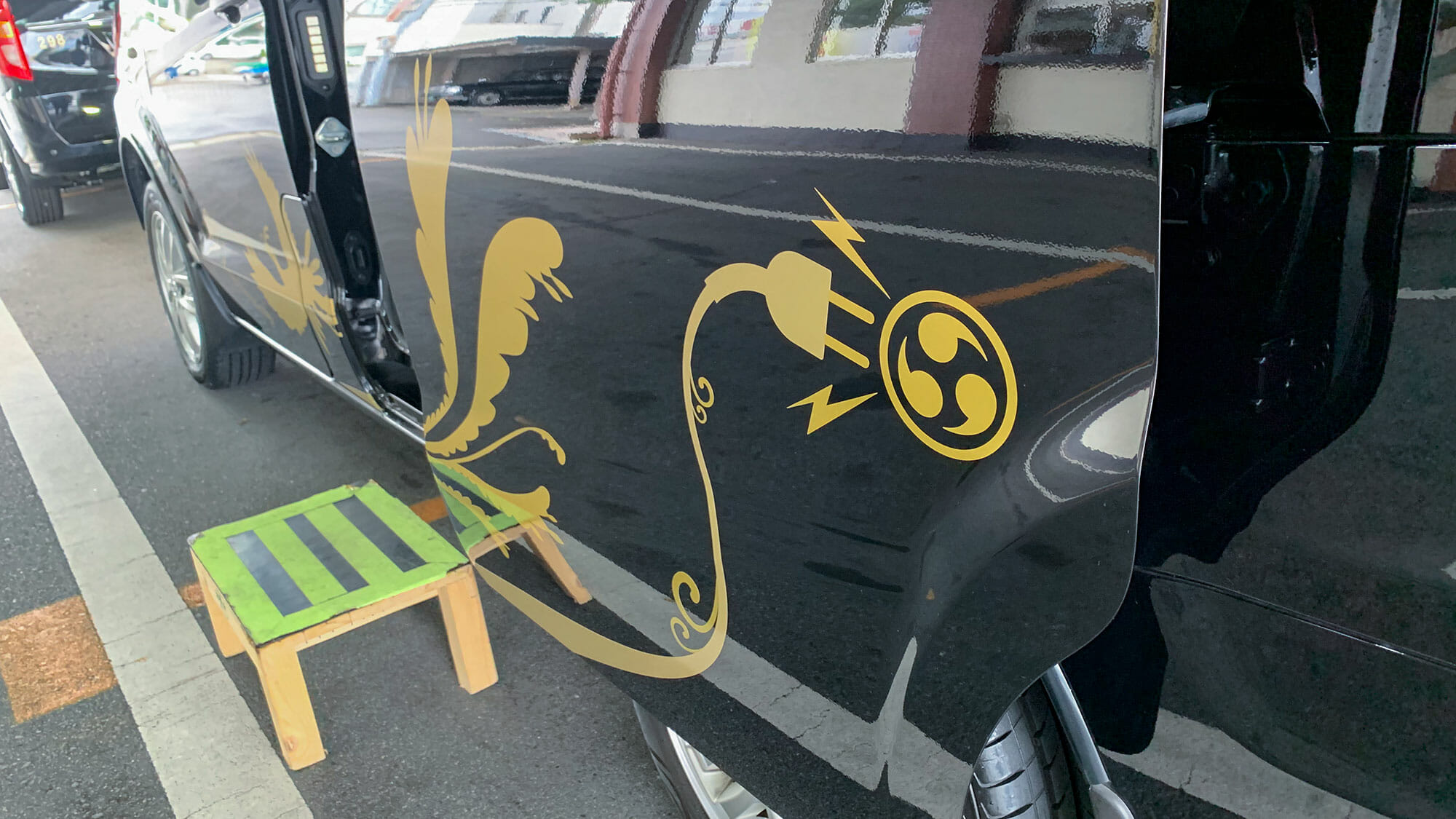

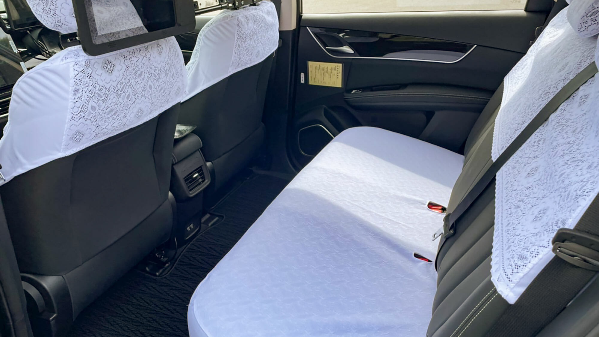

あと、国産車に比べるとリヤシートの座り位置が高いんです。これが少々問題でして……。脚の悪い方や膝が痛い方、背が低いお客様は乗りにくいとお感じになることがあるようです。それで、踏み台を購入しました。
※ e6の最低地上高は145mmで、ジャパンタクシー(145mm)やクラウンコンフォート(160mm)などと同レベルですが、バッテリーを床下に搭載している影響か、着座位置が少し高めになってしまうようです。

ドアミラーの電動格納装備は欲しいですね。あと、暑い昼間はエアコンが効きにくいです。京都の夏は猛烈に暑いですから。また、センターのコントロールパネルが大きすぎると感じるので、もう少し小さくても良いかも?

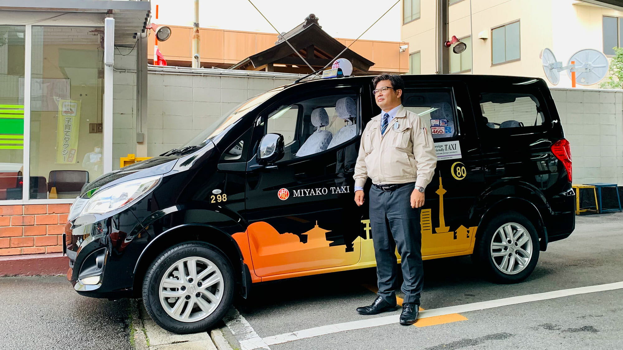

航続距離が長いのは安心ですね。M3eの航続距離は公称300km、実際は200km程度です。数字上は大丈夫なのでしょうけども、実際にお客様を乗せて走る乗務員の心理的には「とても不安」だと思います。
