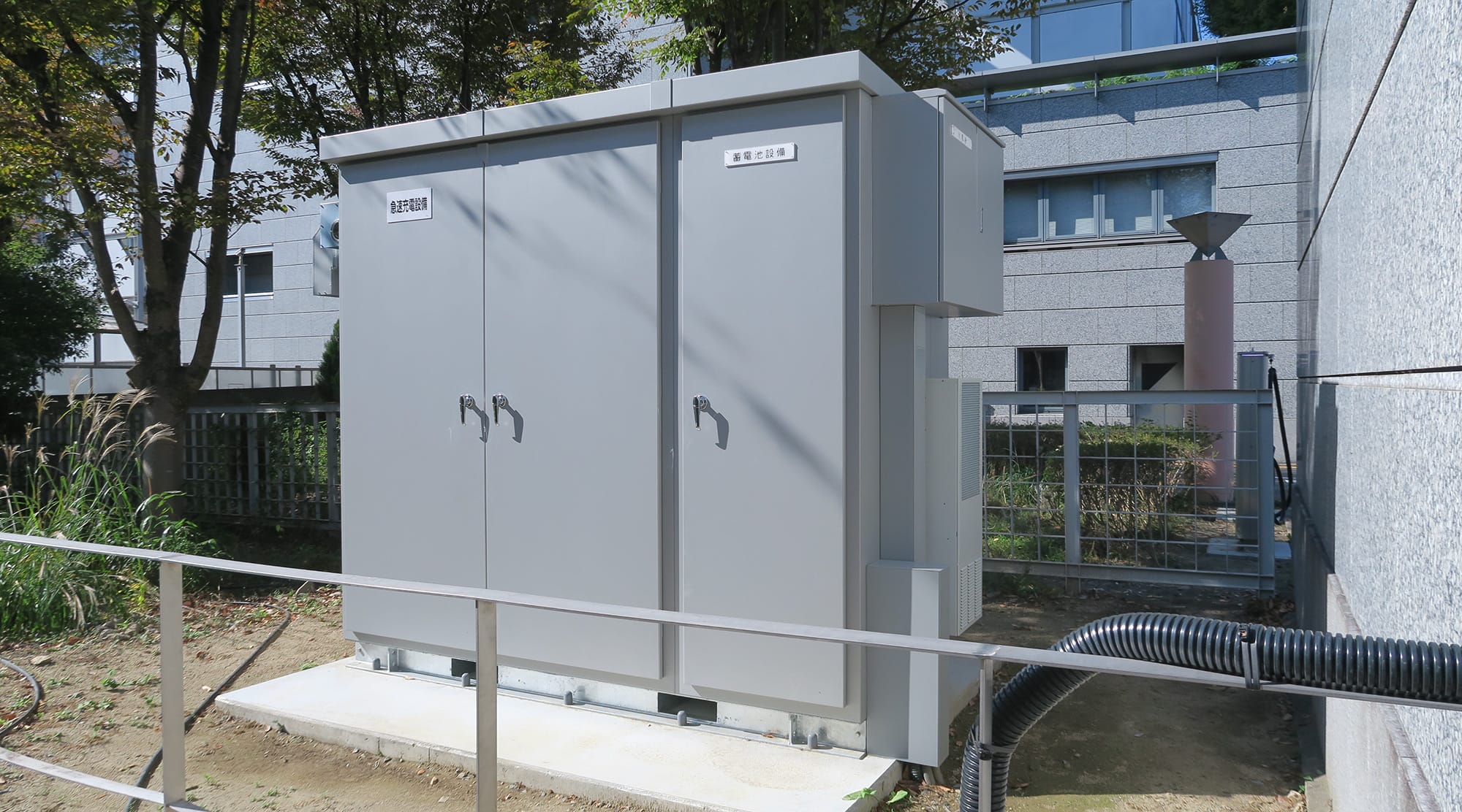

ハイパーチャージャーは容量320kWhの大型蓄電池に、2口のストール(充電ケーブルを備えた充電器)を組み合わせたユニークな高出力急速充電器で、現状、最大出力は150kW(ブーストモードで15分間)で、2口の同時充電(その場合最大120kW×2)も可能となっています。2口が最大出力で充電する場合240kWの電力が必要になりますが、蓄電池に50kW未満の低圧受電で充電した電気を使うので、高圧受電に必要なキュービクルなどの初期投資やデマンド基本料金といったコストを抑えながら、国内最速級の複数台高出力充電を実現することができます。

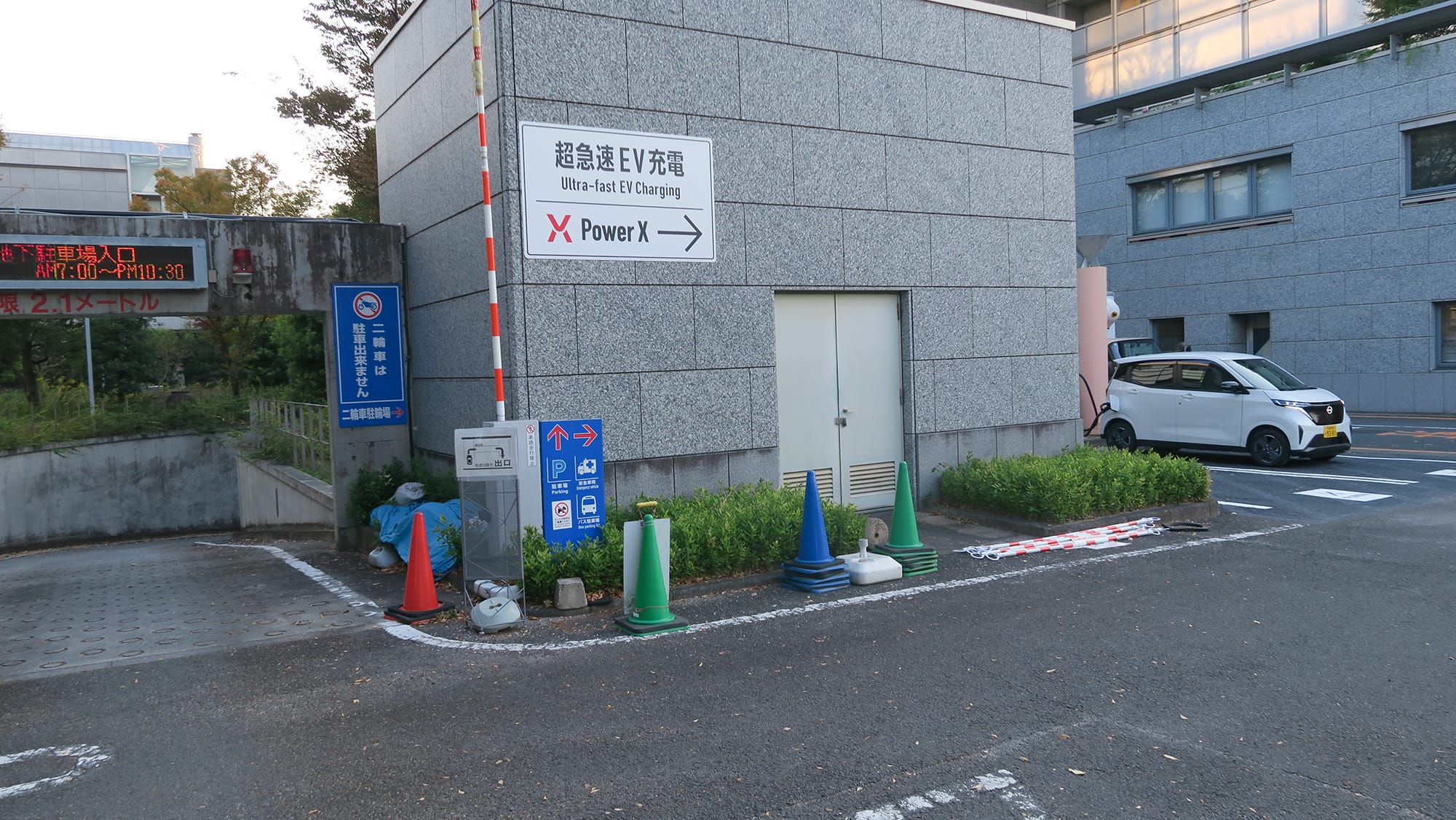

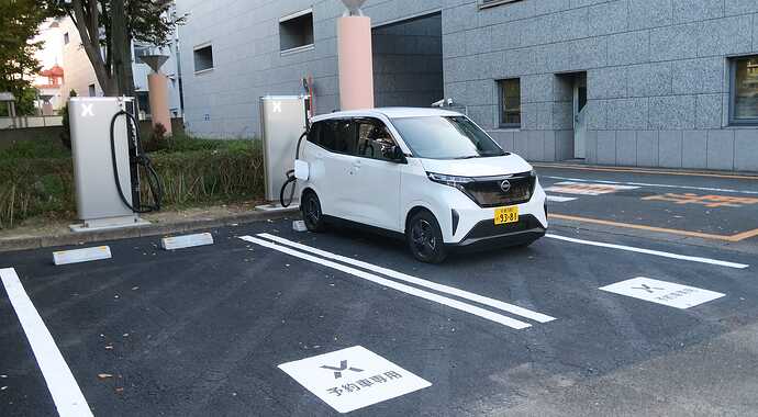

ハイパーチャージャーは、地下駐車場への入口手前を右折してすぐ、みやこめっせの中でもまさに一等地に設置されています。真新しい案内看板も設置されていたので、現地へ行けばすぐに見つかるはずです。
実証期間は2023年11月1日〜2024年3月31日までとなっており、2023年12月末までは無料で充電可能です。2024年1月1日以降は従量課金制で有料となり、すでに東京でサービスを開始しているハイパーチャージャーの料金と同様になる予定。利用可能時間は施設の駐車場営業時間に合わせ、7時〜22時30分となっていて、24時間利用可能ではないのでご注意ください。

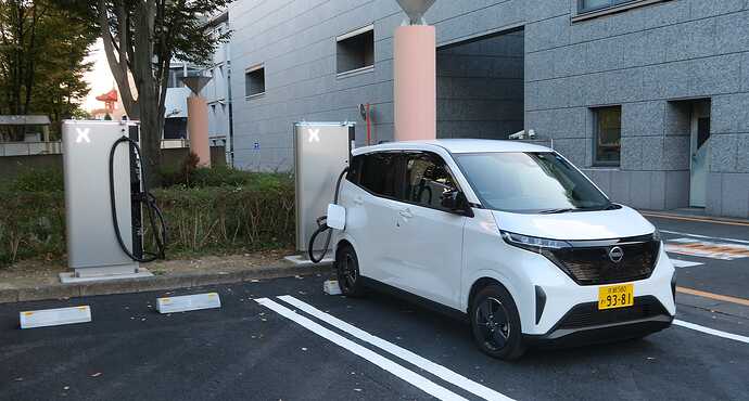

今回の京都取材。東京から新幹線で、京都駅前でサクラのレンタカーを借りて行きました。お昼過ぎにセレモニーが終了し、さっそく16時30分からで予約して充電したのですが。なんと、充電が終わる直前、みやこめっせの広報ご担当者がやってきて「利用者第1号なんですけど、どこでお知りになりました?」と話しかけてくださいました。「セレモニーを取材に来たメディアです」と説明して「ご苦労様です」ってなことなんですけど、期せずして初利用者の栄誉を獲得してしまいました。
私自身、ハイパーチャージャーを実際に利用するのも初体験。完全予約制といいつつ、充電区画に車止めとかないし、急に来て充電しちゃうユーザーがいたらどうなるんだろう? と思っていたら……。

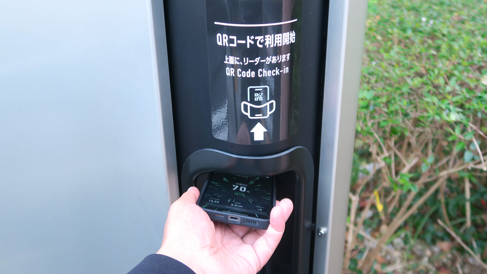

充電を開始するにはアプリから予約を入れて、予約時間10分前になったらアプリ画面に表示される二次元バーコードを充電器のリーダー部にかざさなければいけません。従って、予約してない人が割り込み充電するのはシステムとして不可能になっている、ってことが理解できました。
また、比叡山とか走り回って電池を減らし(サクラのレンタカーレポートは後日別記事にて!)、充電器に帰着したのが16時10分過ぎ。30分からの予約でバーコードが表示される10分前までボーッと待つのもイヤだったので、一度キャンセルして新たな予約を取ろうとしたら……。約10分後からの予約時間しか表示されません。「えー、やっぱり10分待つのかぁ」とゲンナリしそうになりましたけど、考えてみれば予約時間の10分前から充電開始のバーコードが表示されるので、事実上、即時充電開始ができることに気が付きました。
というわけで、16時25分に予約を取り直し、16時20分から16時55分まで、35分間充電することができたのでした。充電中の出力やSOCが表示されるアプリ画面も、動きがあって好印象でした。
ただし、有料のハイパーチャージャーを利用する際は「予約開始まで1時間未満でキャンセルした場合ペナルティが発生する可能性がある」ということなのでご注意ください。操作方法が未熟なのでなにか方法があるのかも知れないですが、少し早く到着した時、手軽に予約時間を調整できる機能があるといいですね。
まあ、最大30kWでしか急速充電できないサクラなので高出力充電器の恩恵はなく、35分で9.8kWhという充電結果でしたけど、SOCは32%から87%に回復。半日、比叡山や大原を走り回って、「9.8kWh×105円=1029円」であれば「ま、いいか」と、従量課金の合理性も実感することができました。
