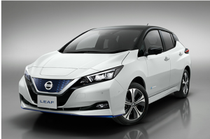

リーフe+62kWhのバッテリー温度管理の追加情報と、ZE1の充電プロファイル更新
日産リーフe+62kWhが1月23日に発売されました。発表直後の10日に当ブログでは「EV目線」の速報をお伝えしましたが、その後、バッテリー温度管理などの情報が入りましたのでお伝えします。従来のZE1向けの充電プロファイル更新の情報もあります。
冷却機能は備えず「バッテリー温度管理システム(TMS)」が進化
まず、2019年1月9日のリーフe+62kWhの発表を受けて、EVsmartブログチームではさらに情報を探してみました。10日の当ブログでも書きましたが、一般メディアが伝える内容だけではEVを知る人が欲しい「EV目線」情報が充分とはいえないと感じたからです。
著者(箱守知己)からの質問(Q1〜5)と、それに対する情報(A1〜5)が手に入りましたので、列挙してみます。老婆心ながら、リーフ・ユーザーの方には釈迦に説法ですが、「ZE0」とは初代の丸みを帯びたデザインのリーフのことで、「ZE1」はe+62kWhを含む現行の直線的なボディーになったリーフのことです。
Q1. 今回のリーフe+64kWhには、電池の温度管理(冷却など)の機構は付いたのでしょうか?
A1. ⇒ 冷却機能は備わっていません。「日産リーフ」には全て、バッテリーのロングライフ(長寿命化)を実現するための高度な「バッテリー温度管理システム(TMS)」が搭載されています。
これはすでに10日の当ブログで広報からの回答でお伝えした内容と同じですね。並列化で発熱を少なくする戦略が基本ですが、「TMS」で細かく制御(バッテリーを冷やすのではなく、出力などを調整か)しているとのことです。従来とは回路も変わったので、さらにチューニングされていることでしょう。
Q2. 今回のリーフの電池を「NMC111」と伝えているメディアがありますが、正確には「NMC622」ではないでしょうか? LG ChemさんはNMC111は既に製造していないと考えております。
A2. ⇒ NMC系であることは弊社ウェブサイトでも掲載されていますが、比率は公表しておりません。また、仕入れ先情報についても公表しておりません。
公表はされていませんが、世界では「NMC622」が主流なので、このケミストリーが使われていると考えるのが自然だと思います。そして今後、さらに高エネルギー密度の「NMC811」が安定して実用化されれば、同じ容積の二次電池でも電力容量が上げられるので、さらに航続距離が伸びることでしょう。
ただし、NMC811はさらにエネルギー密度が高まっていますし、現在その安定性を確保するのに各社奮闘している(なので、以前公表の量産化がまだ始まっていない)ようなので、電池下部アンダーガードの強化などの物理的強化の対策も必要になるかも知れません。
Q3. 室内スペースはリーフe+62kWhでは変わっていないでしょうか?全高5mm上昇、最低地上高15mm下降とは発表されていますが。
A3. ⇒ 車内スペースは変わっておりません。バッテリー容量が増えた分を室内スペースを変えることなく吸収するために、若干全高と地上高が変更となりました。
すでにお伝えした内容と同じですね。居住性を犠牲にせず、二次電池をより多く搭載した日産自動車の努力を評価したいと思います。
Q4. 電池モジュールは従来通りの「96S(96 Series)」でしょうか?合計288ということなので、従来の96を3つ並列に束ねると288になり、計算が合いますが…。
A4. ⇒ 96直列で、3並列にしているので計288セルです。
これで、10日の当ブログでの予想が当たっていたことが判りました。なお、直列は英語でseries、並列はparallelです。
Q5. 昨年末来、 欧州で話題になっている「バッテリー温度上昇による充電抑制を緩和するプログラム・アップデート」は、昨年夏以来日本でユーザーに提供しているプログラム・アップデートと同じものでしょうか?
A5. ⇒ ご指摘のとおり、同じものです。
