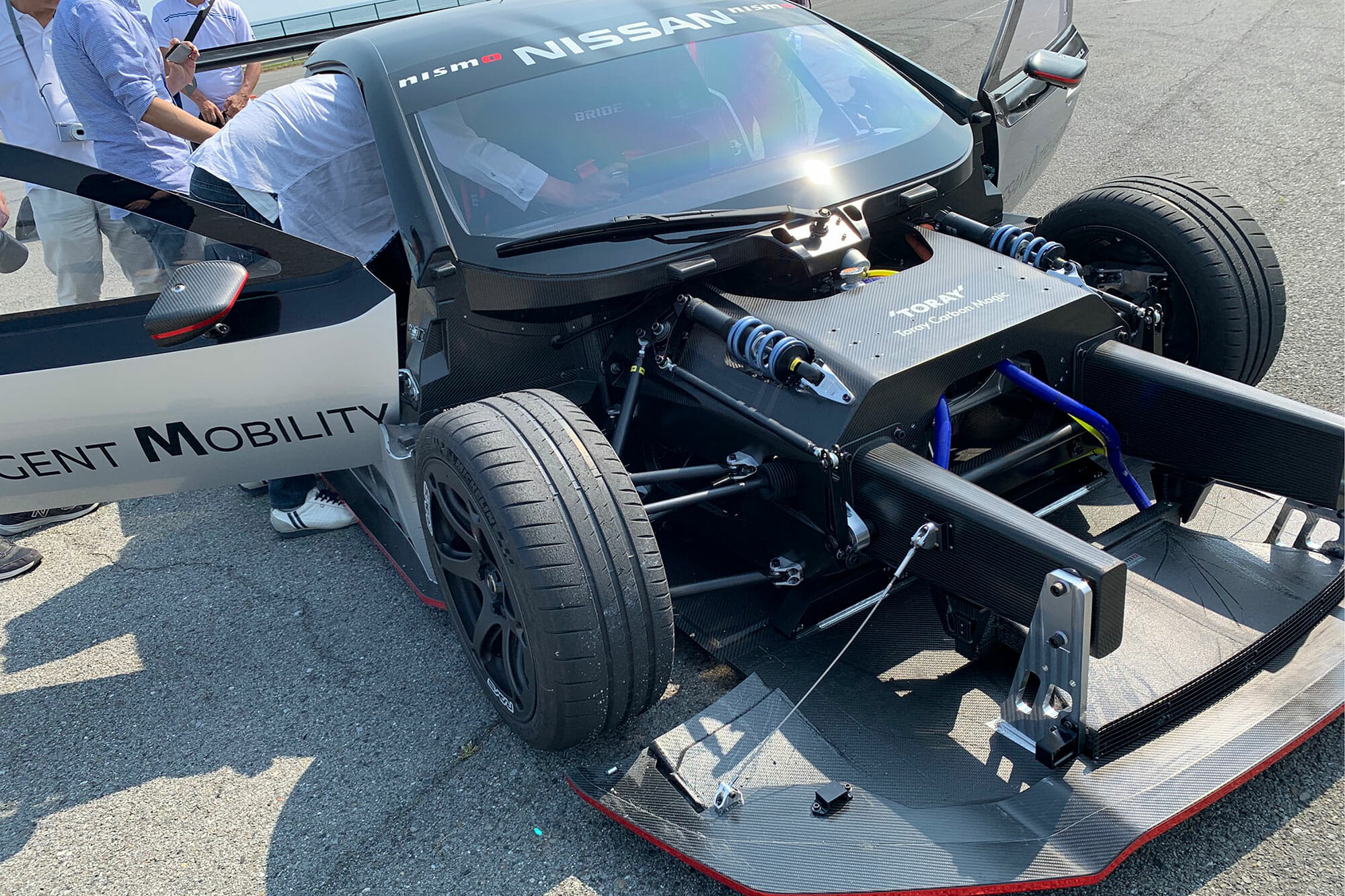

電気自動車のレーシングカーとして作られた「リーフ ニスモ RC」の中で最も特徴的なのは2つの電動モーターを使用していること。シャシーを挟んで前後に搭載し、前のモーターは前向きに、後ろのモーターは後ろ向きに搭載しているとか。
この2つのモーターで、各120キロワット×2=240kW(326PS)の出力と640Nmのトルクを発揮します。当然これは電池の進化によるものですが、とはいえ2モーターの搭載となったため車両重量は初代に比べて+300㎏増。しかしバッテリーの容量は2.5倍。最高出力も単体で20キロワット増えたため、2倍プラスα。最大トルクも2倍以上! というわけで、スピードもアップしています。

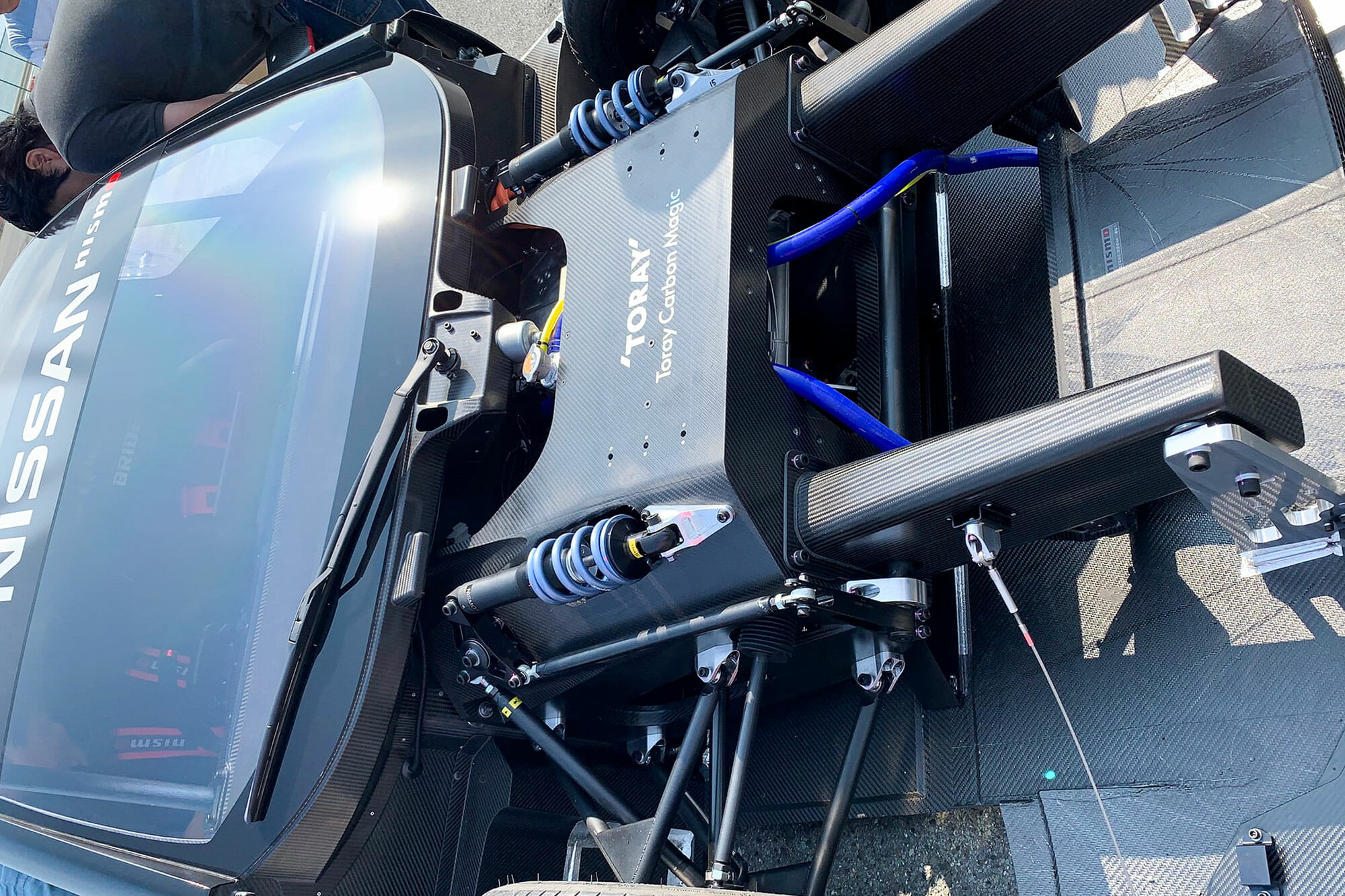

資料によれば、出力配分はVCM(Vechicle control Module)が行い、フロントは40%~50%、リアは40%~60%。CFR(Carbon Fiber Reinforced Plastics=炭素繊維強化プラスチック)で補強したロールケージを採用したCFRPモノコックを使用。フロントとリアのサブフレームもCFRPを使用し、約25%の軽量化とボディ剛性の強化を実現しています。

「『リーフ ニスモRC』は、リーフをレースカーにしたら? ということで作られました。現在は世界で6台あり、全世界を巡業しています。1台はカナダのマイクラカップのペースカー。マイクラカップのクルマをぶっちぎりそうになっているそうです。そして欧州に2台。スペインとドイツにあります。スペインではテスト中で、チャンピオンリーグでカップの配達をしているそうです。モーターは前と後ろには全く同じものが付いていて、後ろは逆転させて前に進むようにしています。ギアボックスやオイルポンプなども同様に前と後ろに同じものが付いています。オイルの流れが同じ向きになるようにと配管で調整して両方に同じものを使っています」
そして私が気になったのは、カーボンに書かれた「TORAY」の文字。実は私、最近、カーボンに注目しています。
「はい。カーボンは東レ製です。レーシングカーのモノコックと同じカーボンを使っているので、相当過酷なクラッシュでもキャビンはつぶれません。東レはレーシングカーのカーボンシェアが高いそうです。丈夫で軽いカーボンを使えば大事故によるけがは減ります。
東レのカーボンは鉛筆の芯の細いものみたいな形状で1本1本ができています。そして1本1本の繊維がすごく強いんです。素手で触るとチクチクします。それを編んで固めています。だから、軽くて強いです。しかし値段も高い。リアルカーボンですから。
ドアも軽いんです。軽すぎてドアをバンッと閉めても閉まりません。閉まるときには最後の一押しをしなければなりません。慣性が無いのでそうなってしまいます」
早速、ドアを閉めてみました! 本当に閉まりにくい。
「(カーボンのパーツは)中の繊維が切れてもわからないのがネガティブポイントです。金属だったらクラック(裂け目やひびわれ)が出るのでわかりますが、見た目ではわからないのでX線のような様なもので確認します。カーボンは、なにもしなければ劣化はしませんが、実際に使っていて入力を受けていて、どういうダメージを受けているかは実際のところはX線でもなかなかわかりません」

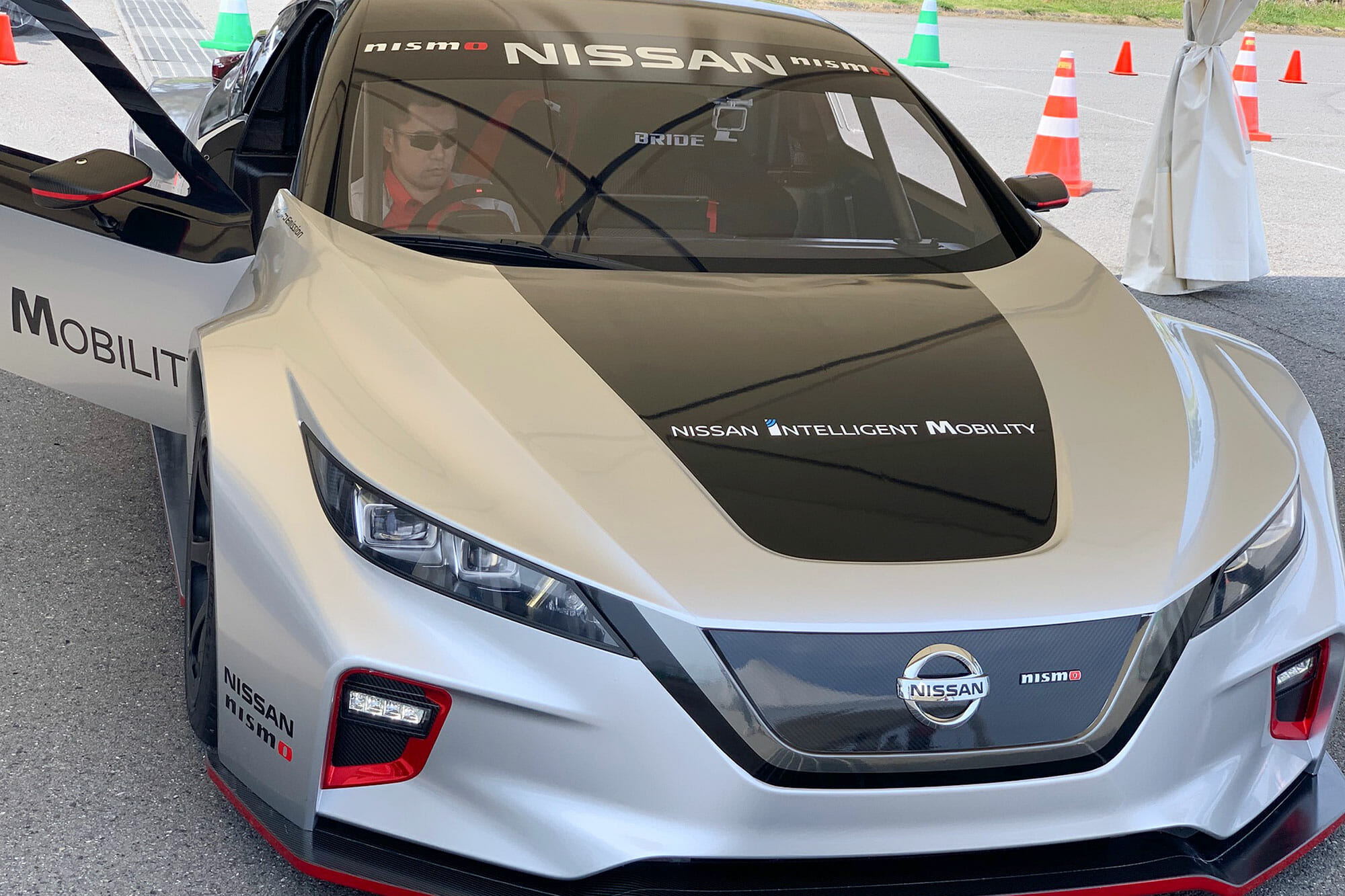

エクステリアデザインの印象は、先代に比べてかなり薄くひらべったく見え、精悍なイメージ。

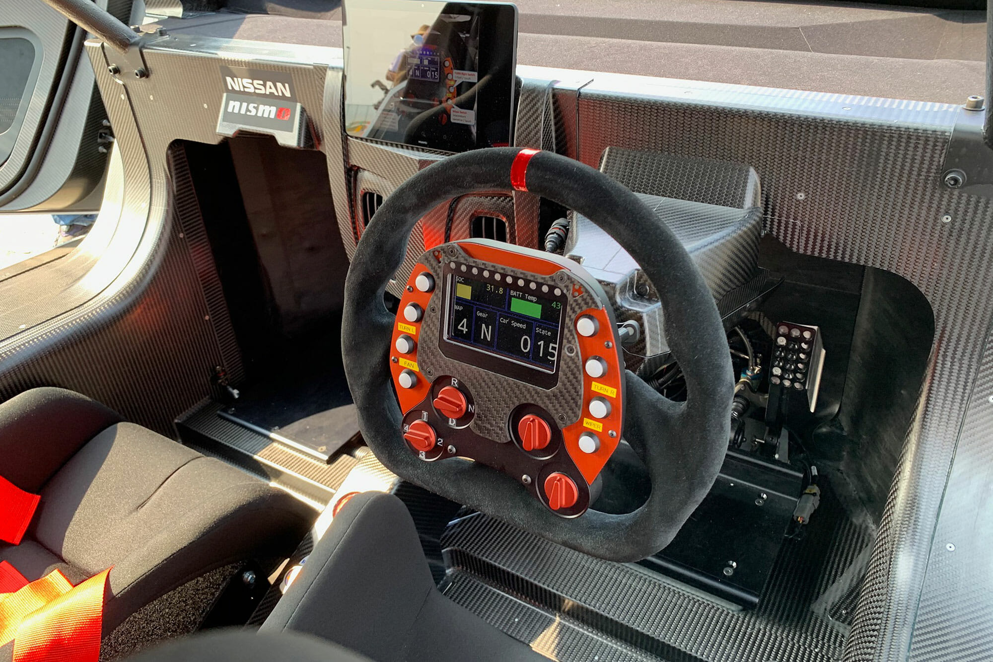

ハンドルに数字が出ますが、それは出力を調整するスイッチ。これは「4」のままでとのこと。実は4段階ありますが、4が一番出力が弱いそう。
