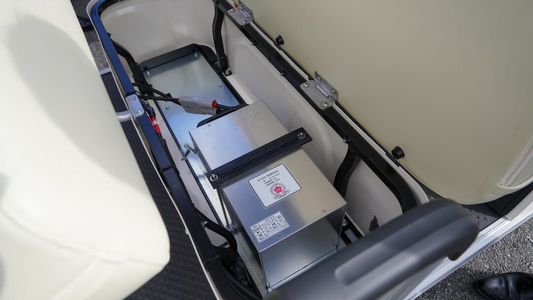

再生バッテリー使用 LIBCARTは、アルミニウムやバッテリー、レアメタルなどの資源再利用を主要業務とする『株式会社シンコーフレックス』とゴルフカートメーカーの『桜オートモーティブエナジー株式会社』が共同開発した『ゴルフカート用リユースLIBユニット』を搭載しています(販売は『桜オートモーティブエナジー』)。
これまでの『LIBCART』の鉛バッテリーを搭載していましたが、フォーアールエナジー製の再生バッテリー搭載モデルを新たにラインナップに追加しました。

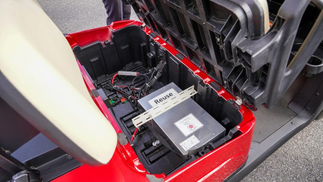

再生バッテリー使用 LIBCARTは、初代リーフ前期型(バッテリー容量24kWh)に搭載されていたバッテリーの10分の1相当のセルを再利用しているとの説明でした。従って、スペック上のバッテリー容量は、2.4kWhになります。

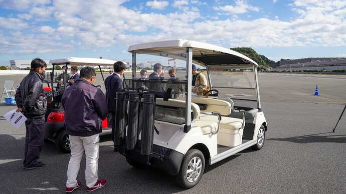

実用的な航続距離は、電磁誘導式モデルで20km、自走式モデルで30kmとのこと。同じパワーユニットを搭載していますが、車両重量の違いが航続距離の差に出ているとの説明でした。
リーフに比べて充電性能(車載充電器の対応出力)も控えめで、充電時間は100Vで約5時間、200Vで約3時間とのことです。

とはいえ、鉛バッテリー搭載のLIBCARTの充電時間は、ゴルフカート用リユースLIBユニット搭載モデルの倍以上の、6〜8時間かかっていたそうです。
それでも鉛バッテリーは劣化が早く、特にゴルフ場はアップダウンが多く負荷も高いため、短期間で航続距離が落ちていたとのこと。鉛バッテリーの交換頻度は2年(2年保証)程度、ゴルフカート自体の平均寿命は10年なので、廃車までにおよそ4回の交換が必要だったところ、再生バッテリーの交換頻度は5年(5年保証)で、廃車までに必要となる交換は1回に節約できます。
鉛バッテリーの交換費用は、約20万円/回で、ゴルフカートを寿命まで使用した場合のバッテリー代合計は約80万円。再生バッテリーは鉛バッテリーの価格の半分以下の価格で済むメリットがある、との説明もありました。

さらに、LIBCARTに再生バッテリーを搭載することによって、車両重量が150kgも軽量化できたと強調されていました。鉛バッテリーの重量は180kgだったのが、再生リチウムイオンバッテリーでは30kgになったそうです。
この150kgの軽量化は、タイヤをはじめとしたゴルフカートのパーツ交換頻度をへらすことにも貢献。特に、ゴルフカートは芝生を痛めないように走行できる特殊なタイヤを履いており、とても高価。このタイヤ交換頻度が少なくなることだけでなく、芝生にも優しい走行ができることから、ゴルフ場からはとても喜ばれているそうです。

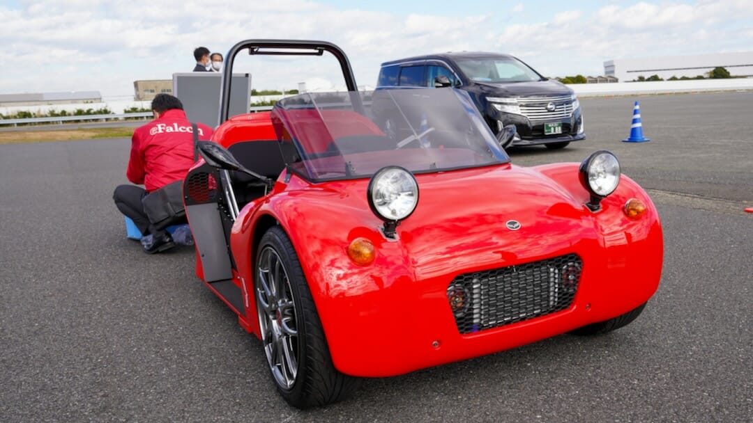

『カニ目』の愛称で知られるトライアンフ TR-3を彷彿とさせるデザインのクルマは、岡山県で工場の生産ラインにある組み立て機械などを開発、生産販売する『コアテック株式会社』が試作した、4RE再生バッテリー使用EVスポーツカー『eFalcom』です。
前二輪、後一輪のいわゆるリバーストライクで、最高出力35kW、最高速度80km/h(カタログスペック上。本当は90km/h出るらしいが抑えたとのこと)、航続距離280kmというスペックで、ボディサイズは全長2,500mm、全幅1,300mm、全高1,200mm、車両重量485kgとなっています。
現在、ナンバー取得申請中とのことで、公道走行可能な状態にまで仕上がっていたのですが、大きなネックがありました。
それは、車両価格。まだ価格は未定とのことですが、どれくらいの価格設定を考えているかを尋ねたところ「利益を考慮すると500万円にしたい。しかし、それでは誰も買ってくれないだろう。実際に販売するとしたら300万円くらいになるのではないか」とのことでした。
量産型ではないクルマなので、1台あたりの車両価格高騰はやむなし。
公道走行可能な再生バッテリー使用車の実用化は、価格の面からまだまだ発展途上を実感した次第。

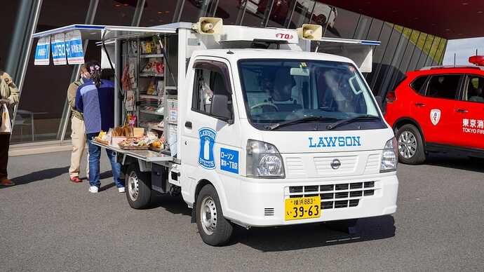

そう思ったのは『はたらくクルマ3』で出展されていた、ローソンの移動販売車を見たからでした。
この移動販売車は、ローソンが自治体、地域、行政と連携して、高齢者の閉じこもりやBCP対応(災害やテロなどの異常事態発生時の対応)、買い物が困難な場所への買い場の提供などの社会課題の解決を目的にしているとのことでした。
セブンイレブンでは、超小型電気自動車『COMS』を配達に使っていました(最近、あまり見かけなくなったが…)。ラストワンマイル向けの超小型EVの量産型に、再生バッテリーを搭載、要所要所に配備するというネットワークを構築するのはアリでしょう。

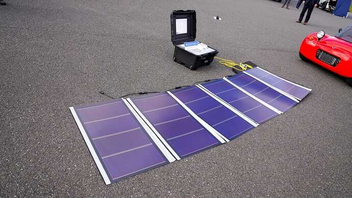

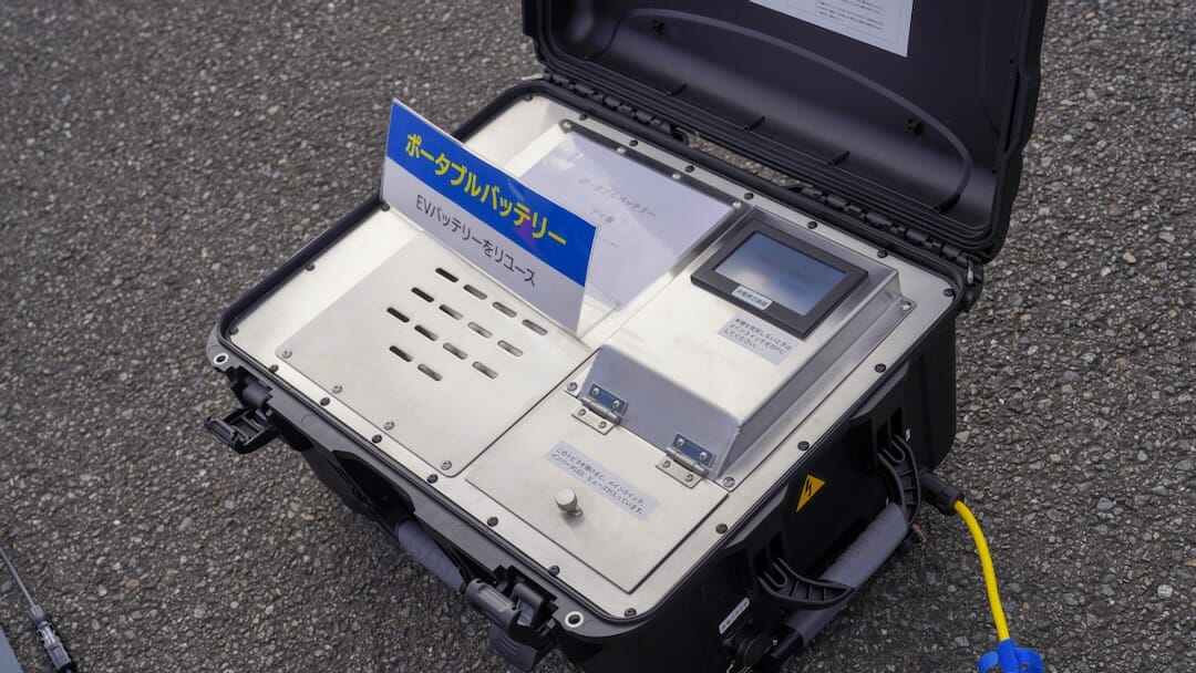

こちらはコアテック社の試作品。4REの再生バッテリー1セルを使用し、太陽光でも充電可能なポータブルバッテリーです。
6枚の太陽光パネルを使用すると、3〜4時間で満充電になるとのこと。定格容量は1,200Whで、30WのノートPCで約33時間、100Wの小型冷蔵庫で約10時間の給電が可能となっています。
市販化については現在検討中で、この試作品そのままで発売するより、ユーザーの利用状況や環境に応じてカスタマイズしていく、ソリューションとして発売したいと担当者は語っていました。その背景には、競合製品と同等の価格がつけられず、そのままでは価格競争で負けてしまうといった側面があるようです。
