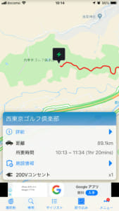

『EVsmart』アプリでゴルフ場の普通充電設備を発見
中古で買った日産リーフAZE0(30kWh)のドライブレポート、一発目です。いつものゴルフ仲間とともに、山梨県都留市の『西東京ゴルフ倶楽部』へ行ってきました。このゴルフ場は、土日でも1万円程度でプレーできて、私の自宅がある世田谷区内からの距離は約90km、おおむね1時間半程度で着けて便利なので今までにも何度も行ったことがあるコースです。

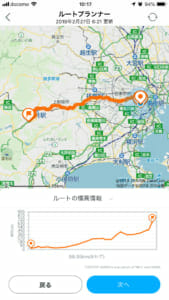

距離は約90kmとはいえ、ゴルフ場まではずっと上りです。事前にスマホの『Nissan EV』アプリ、「ルートプランナー」を使って、満充電で走り切れるか確認してみました。
消費電力は8セグ分。4セグ残して到着できると示されました。
帰りは逆にずっと下りです。ゴルフ場周辺、もしくは中央自動車道の談合坂SAで軽く急速充電すれば、何も問題なく往復できることがわかりました。
「こんな時、本当はゴルフ場で普通充電できればいいんだけどなぁ」と思いつつ、充電スポット検索アプリ『EVsmart』を立ち上げて、西東京ゴルフ倶楽部周辺の充電スポットを検索してみると……。
なんと、目的地である西東京ゴルフ倶楽部に、普通充電器のマークが表示されているじゃないですか。以前、借り物のEVで行こうとした時にゴルフ場のウェブサイトで確認したものの、普通充電設備のことは紹介されておらず「安いゴルフ場だからしょうがない」と諦めていたのですが。今回もウェブサイトには情報はなし。念のため電話して確認すると「はい、随分前から設置してありますよ」とのこと。「早く言ってよ〜」って感じです。

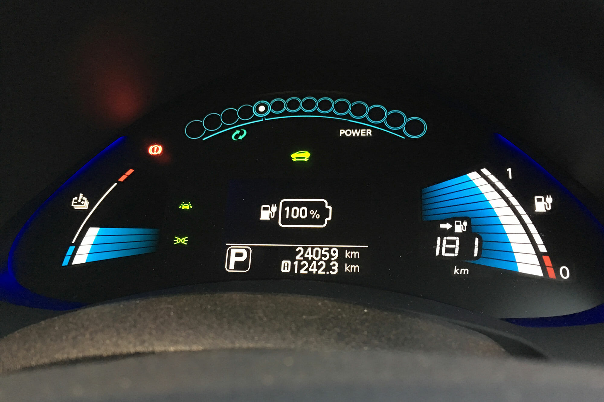

当日の朝、前夜は結婚式を挙げたばかりの息子夫婦が遊びに来て少々飲み過ぎてしまったのですが、早朝5時に起床、自宅コンセントで満充電からのスタートです。
駒沢大学駅近くと梅ヶ丘駅前で仲間を迎え、3バッグ3人乗車で出発しました。エアコン設定は24度、前後席ともシートヒーターを使いつつ、オートクルーズを90km/h(制限速度は80km/hの区間が多いですが……)に設定してゴルフ場を目指します。AZE0のオートクルーズは前車追従式ではありません。設定速度によっては前のクルマとの車間距離が詰まりすぎたりして頻繁に解除しなければいけなくなりがちなのですが、今回の90km/hは、おそらくトラックなども同じような速度でクルーズコントロールを使っていることが多いのでしょうか、思いのほかスムーズに走ることができたのは、ちょっと新発見でした。

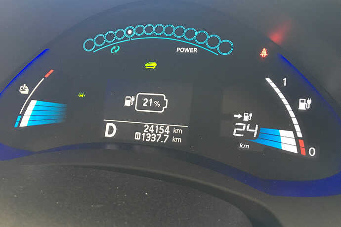

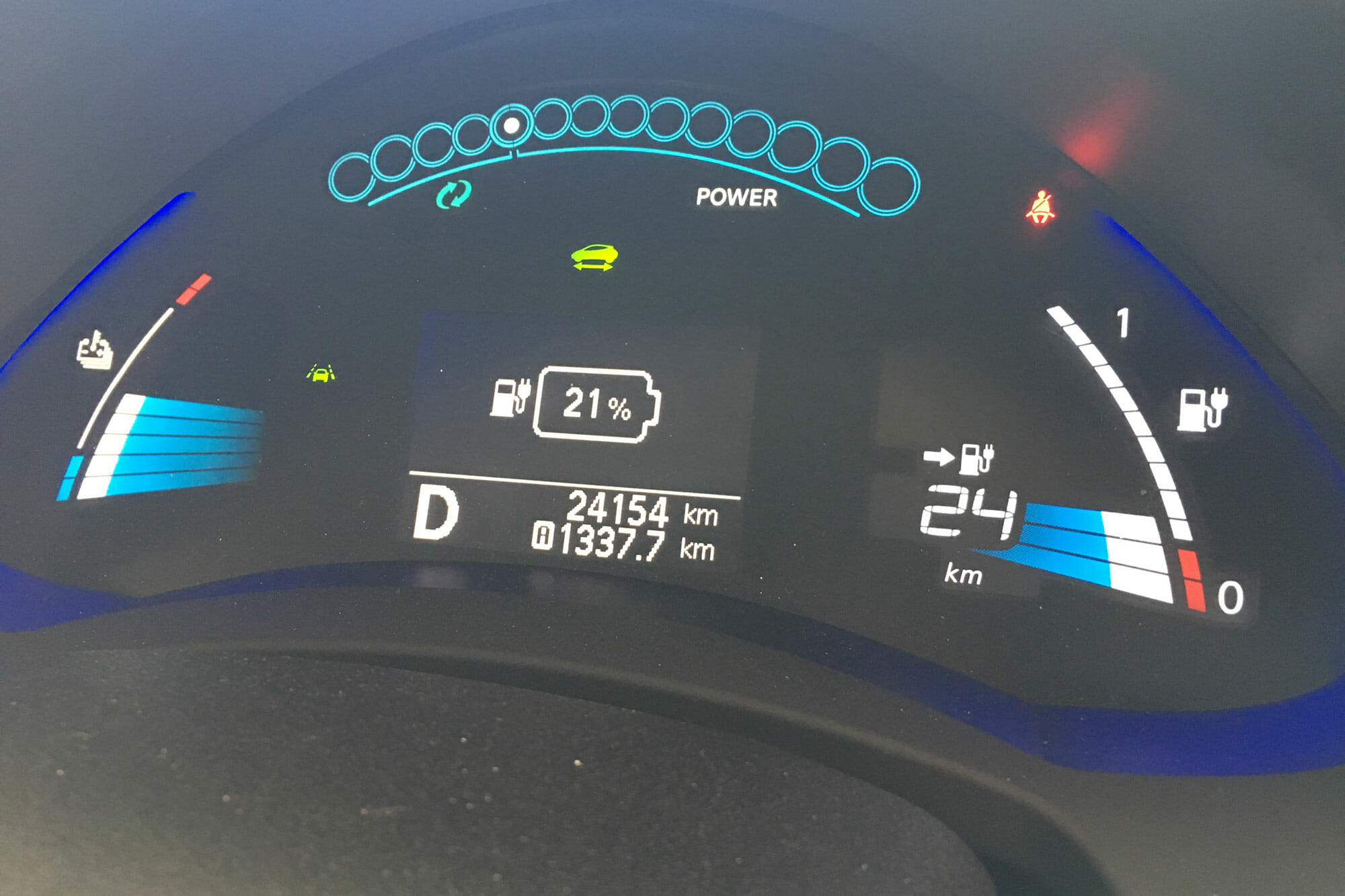

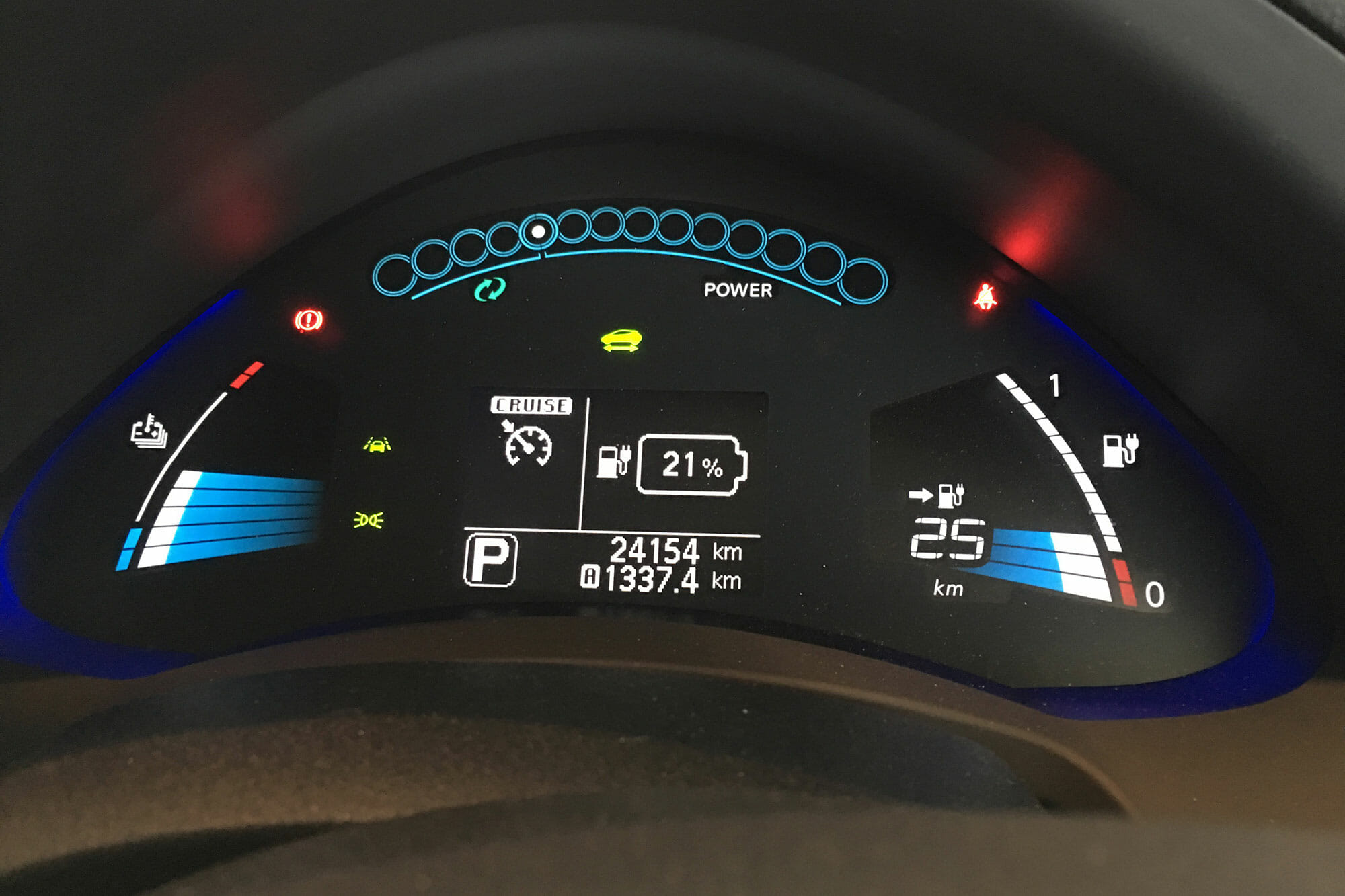

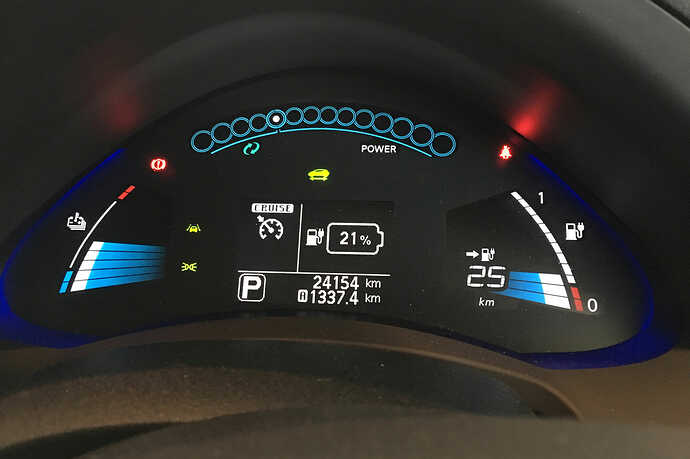

無事、3セグを残して到着。電池残量21%、都留ICから最後数キロは結構な上り坂で、残り航続距離表示は25kmでした。エンジン車派の人は「残り25km」と聞くと「とんでもない」と感じるかも知れませんが、電気自動車乗りとしてはむしろ余裕の到着です。なんといっても、目的地で普通充電できることがわかっているのですから、何の不安もありません。
事前のアプリ表示で「残り4セグ」だったのに実際は「3セグ」だったのは、私のリーフのSOHが約88%になっているからでしょう。到着時はクラブハウスも霧に包まれていましたが、プレー開始時には霧も晴れ、絶好の晴天に恵まれました。

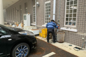

さっそく、クルマ寄せでバッグを運んでくれるスタッフの方に「EVの充電器はどこですか?」と尋ねましたが「充電器? わかりません」との返事。フロントで尋ねると、今日はまだ充電しているEVはなく無事に使えることとともに、手書きの地図で充電コンセントの場所を教えてくれました。いや、全然へっちゃらなんですけど、電気自動車のマイノリティ感をひしひしと実感します。

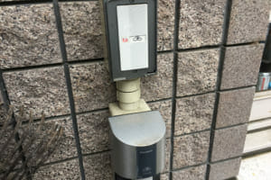

一般の駐車場を横目に、地図で示されたクラブハウスの脇に回ってみると、ありました。たしかに、設置されてから数年は経っている感じの200Vコンセント。おまけに、コンセントのそばにはゴミ箱が置かれ、バックヤード感満点です。いえいえ、全然へっちゃらなんですけどね。
なにはともあれ、自宅充電用に設定しているタイマー充電機能をオフにして、ケーブルを接続。さあ充電開始、のはずが、ダッシュボード上部の充電インジケーターがピコピコしません。あれ? とケーブルを確認すると、コンセントの上にケースがあって、カバーを開けると元電源をオンにするスイッチがありました。これまた「早く言ってよ〜」ではありますが、この充電コンセントの使用料金は無料です。とても文句を言う気持ちにはなりません。
スイッチをオンにすると、充電インジケーターの青いランプがピコピコ光り、よし、充電開始となった、はずなのでした。

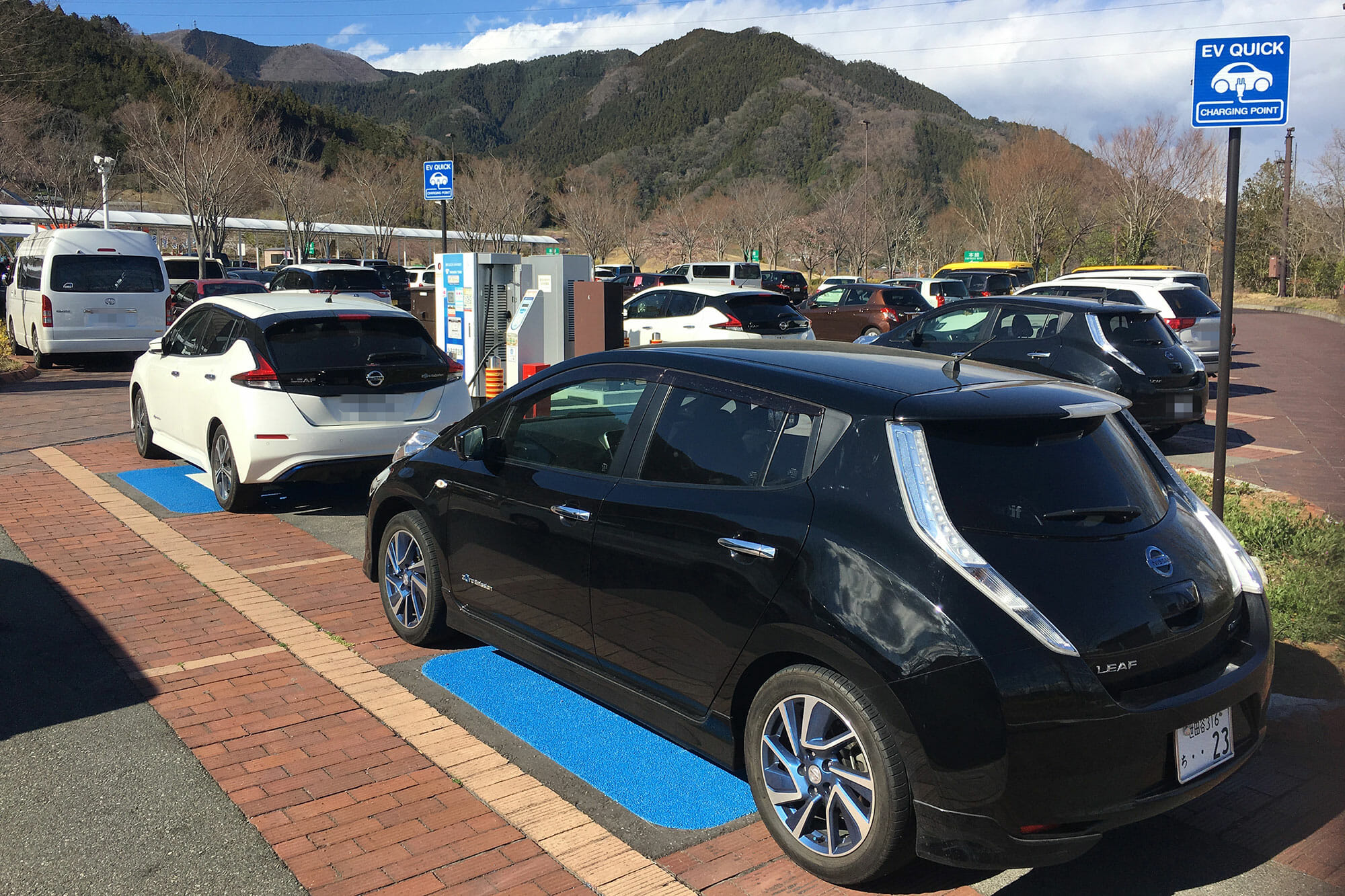

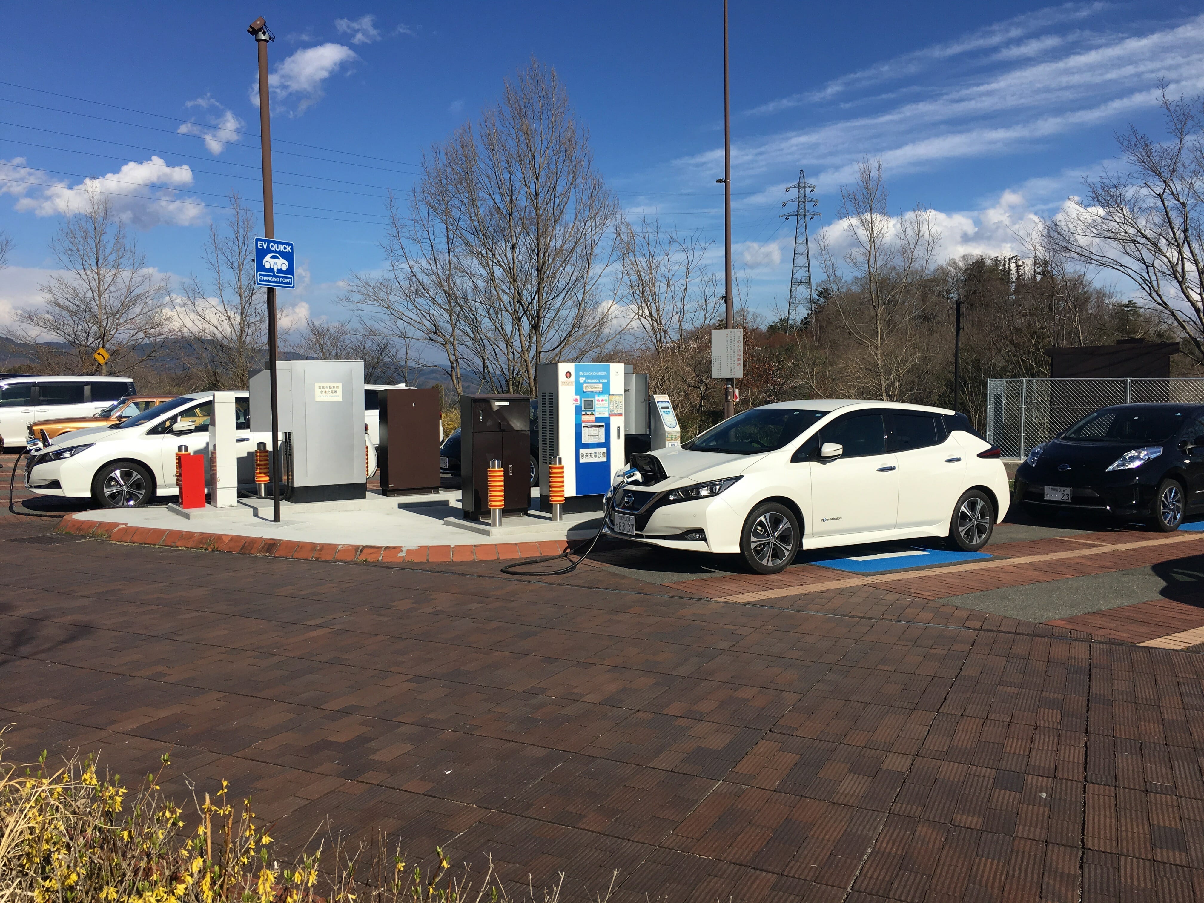

以前は、SAに入って割とすぐの場所に設置されていた談合坂上りの急速充電器。駐車場エリアの最奥部に移動されていました。標識と誘導員が示す方向に進んで急速充電器に到着すると……。急速充電器は2台とも白い新型リーフが充電中。奥側の待機スペースには、私と同じ黒いエアロスタイルが充電待ち。なんとか、手前側の待機スペースに入ることができましたが、前車の残り充電時間は22分ほど。充電待ちが決定しました。
結局、前車は30分しっかり充電。充電終了して1分ほどで親子連れが戻ってきて充電開始。20分弱で74%になったので、充電を終了して再スタートとなったのでした。同行の仲間は電気自動車に理解がある出版関係者2人で「充電渋滞っていういいネタができたじゃん」と面白がってくれたのは幸いだったし、充電中にベーカリーの富士山のカタチをしたメロンパン『マウントメロンフジヤマ』(写真を撮り忘れました!)がおいしいことを発見したり、大好きな信玄餅を買うことができたので、そんなに大きな問題ではないのですが。
前車の充電が終わるのを、念のためクルマの中で待っている間にも、何台かの新型リーフがやってきて残念そうにそのままスルーしていきました。早々に2基目の急速充電器が設置された談合坂SAですが、新型リーフe+の登場で普通の人の電気自動車シフトへのハードルが下がり、テスラをはじめとする輸入車EVもこれからどんどん増えていくであろう状況の中、急速充電器の数がまったく足りていない現状を実体験することができました。

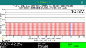

ちなみに、今朝リーフスパイを繋いで計測してみた結果、SOHは87.78%。購入時とほとんど変わることなく、健全に乗ることができているようです。

ルートプランナー。
まだそれほど使い込んではいませんが、地名入力がちょっと不自由なところと、読み込みなどのタイムラグが大きいのが残念ですね。とはいえ、ブラウザからベータ版を使うしかなかった標高差表示があって、ロングドライブの計画時には便利だと感じています。
