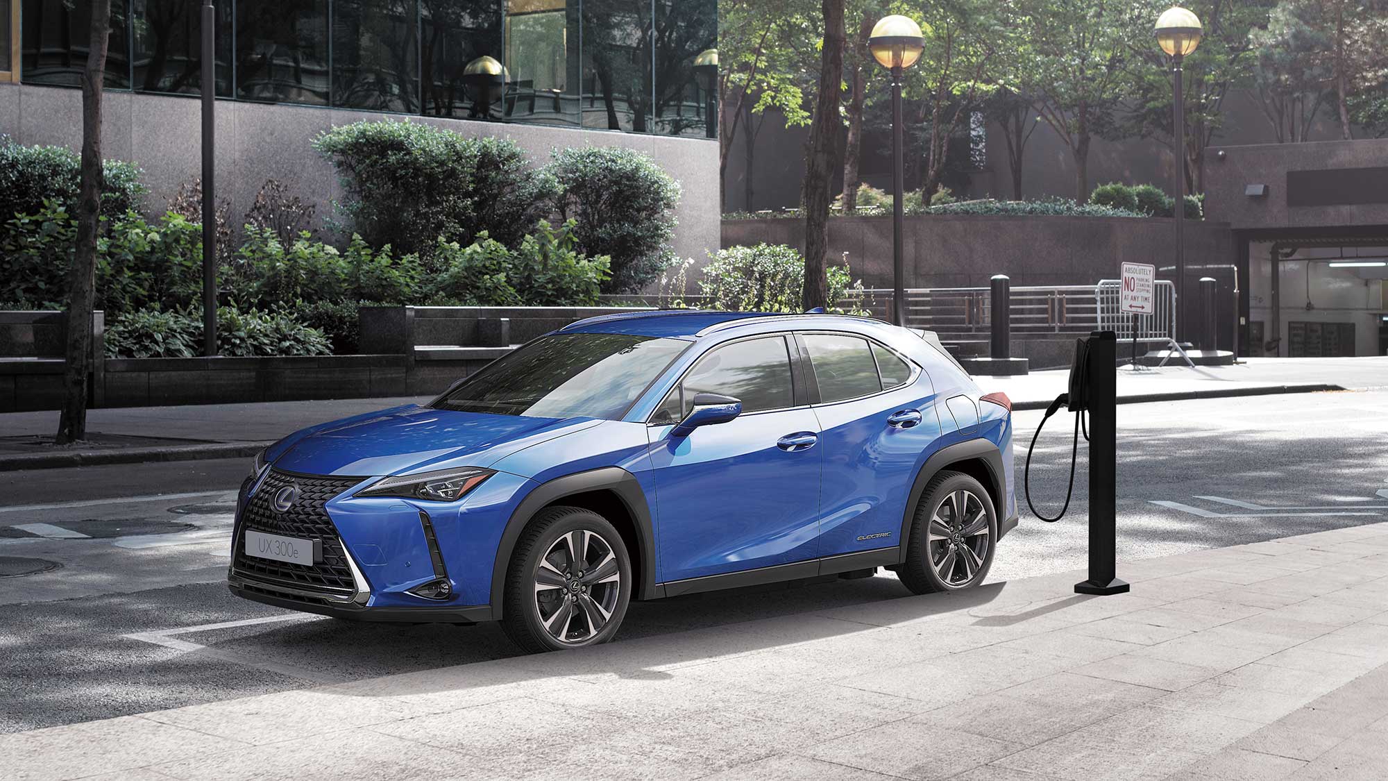

レクサス『UX300e』国内発売発表〜2020年度分は限定135台の抽選予約受付
レクサスからブランド史上初となる市販電気自動車モデル『UX300e』の日本国内での発売が発表されました。2020年度分は限定135台。商談申込はウェブサイトから申し込む「抽選」となります。
抽選への申込受付は11月4日まで
2020年10月22日、中国、そして欧州で先行発売されていたレクサスの電気自動車『UX300e』の日本での発売が発表されました。
ただし、2020年度分は135台の限定販売。商談申込はレクサスの公式ウェブサイトで10月22日(木)13:00〜11月4日(水)23:59までの期間で申し込みを受け付けて、当選者には指定の販売店から連絡の上、商談を開始することになります。レクサスのディーラー数は全国で199店舗(2020年10月現在)なので、店舗数よりも少ない台数を競う、狭き門の抽選ということですね。

価格は580万円〜
まだ日本仕様の正確な諸元は発表されていませんが、欧州仕様などをもとにしたスペックがプレス資料として配付されたので、諸元をまとめておきます。
【レクサス UX300e 主要諸元】
version Lversion C
価格(税込)6,350,000円5,800,000円
駆動2WD(FF)
車両形式ZAA-KMA10-AWDBS
全長 / 全幅 / 全高(mm)4,495 / 1,840 / 1,540
ホイールベース(mm)2,640
最小回転半径(m)5.2
車両重量(kg)1,800
一充電走行距離(km)WLTCモード367
WLTP(欧州参考値)約315
EPA(推計値)約281
モーター種類交流同期電動機
最高出力/kW(PS)150(203)
最大トルク/N・m(kgf・m)300(30.5)
駆動用電池種類リチウムイオン電池
総電圧(V)355.2
総電力量(kWh)54.4
標準装備比較ヘッドランプ三眼フルLEDLED
アルミホイール18インチ17インチ
オーナメントパネルヘアライン加飾ブラックメタリック塗装
シート本革L tex
2グレードが用意され、価格は580万円と635万円。バッテリー容量やモーターなどのパワートレインは同じで、本革シートなどおもに内装などの標準装備が異なります。
