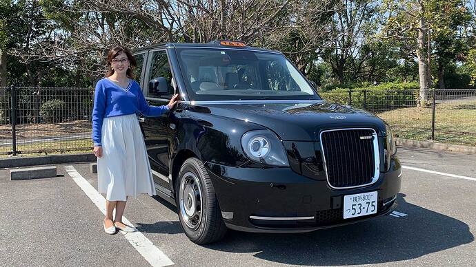

もともとのロンドンタクシーはもっと小さいイメージでしたが、TXはだいぶ大きくなって全長4855㎜×全幅2036㎜×全高1880㎜。実際には全幅が2m超えで大きいのですが、全長のほうが長く感じられます。
そして驚くのは車両総重量2.9トン!(車両重量は2.31トン)もあることです。ボディにはアルミを使って剛性と軽量を確保しているのにこの重さ。
実はこの「TX」、ナンバープレートの分類番号が「800」。8ナンバーは、使用目的や車体の形状が特殊で特別な自動車である「特殊自動車」に区分されるところから、いろいろな工夫が盛り込まれていることが伺えます。つまりこのTXはスタイリッシュなロンドンタクシーでりながら、「福祉車両」でもあるのです。

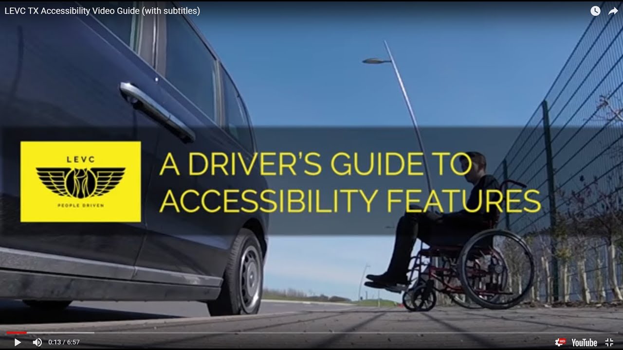

2列目シートが跳ね上がった状態だと車いすに乗ったままスムーズな乗車が可能。しかも車いすが1台の場合はほかに4人乗車可能。最大車いすは2台まで乗せることができ、その場合は3列目の3人+車いす2台乗車できます。ただし、2台になると固定が個人的には心配かなと思いました。ちなみにシートベルトは車いす用のものを装着するので、そこは安心ですが。
LEVC TX Accessibility Video Guide(YouTube)
車いすは助手席側ドアの下部分に格納されたスロープがあり、それを引き出して使用しますが、このスロープの出し入れも手軽で簡単。しかもスロープがドアを最大に開けたときでもそれより少しだけ長いぐらいだし、スロープが緩やか。もちろん車いすはしっかり固定でき、なおかつ車いす用のシートベルトも用意されています。

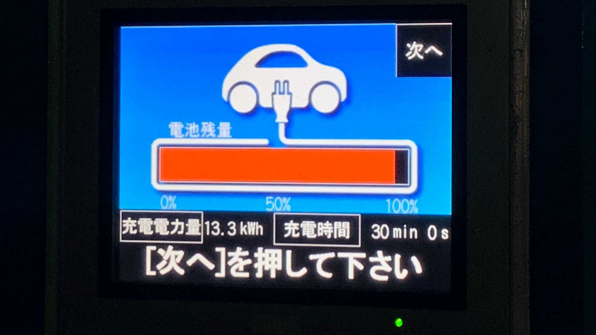

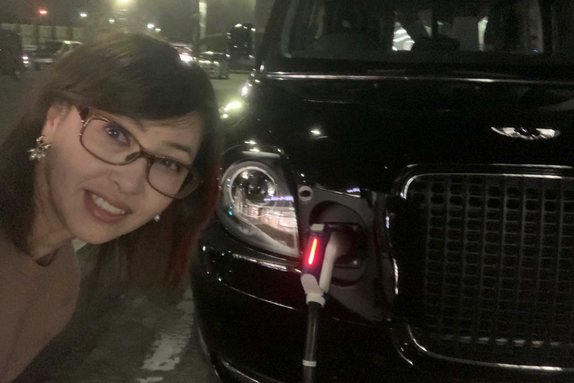

充電はチャデモの急速充電器を推奨されていて、実際に3回の充電も試してみました。30分の急速充電で、EV走行可能な距離は42㎞→80㎞に。17.2kWhを充電することができました。最初は「EVモード」で走っています。
充電翌日、撮影があったのでこの後は電気を温存させるため、38㎞ほど「セーブモード」で走行。撮影後に2回目の急速充電も30分充電し、航続可能距離は32㎞から75㎞へ。
そして最後はまた、30分の急速充電を行い、航続可能距離は118㎞に。13.3kWhを充電できました。
2泊3日の期間中、約141km走行しましたが、マメに充電をおこなったのでガソリンは入れることなく3日間を終了。
