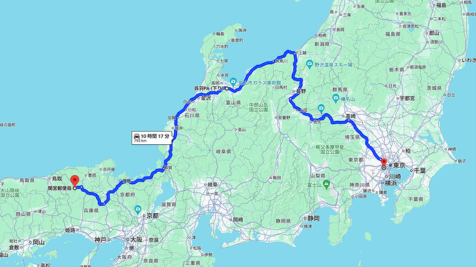

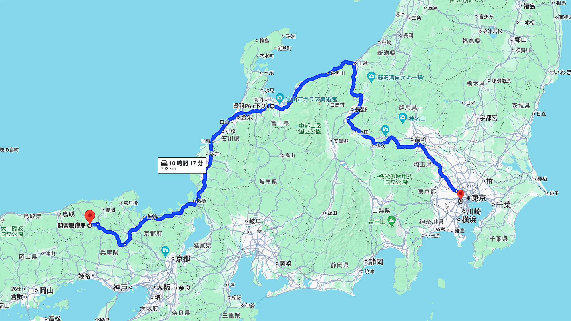

世田谷区の自宅から兵庫県北部の実家まで、新東名〜新名神などを経由する太平洋側のルートでは約620km。北近畿豊岡自動車道〜舞鶴若狭自動車道〜北陸自動車道〜上信越自動車道〜関越自動車道を経由する日本海まわりのルートは、約790kmと150km以上遠回りで、Googleマップの予想所要時間も2時間ちょっと増えますが、いつもと違う道を走るのも一興です。

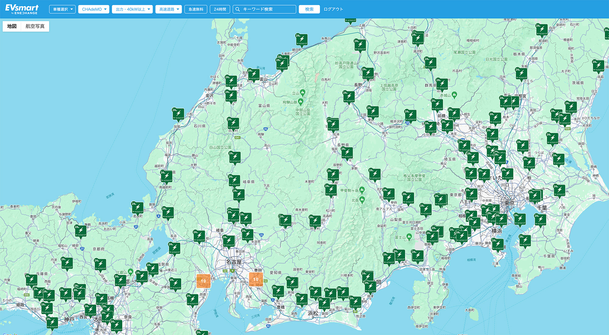

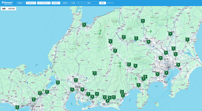

さらに、こっちのルートで走ってみようと思った理由のひとつが、ルートの中心となる北陸自動車道のSAPAで、最大出力90kW以上の急速充電器が設置されているのが富山県の呉羽PAしかなかったこと。EVsmartの地図検索で、高速道路の90kW以上のスポットを確認すると、経路充電インフラの格差が一目瞭然です。
東京=兵庫間_高速道路SAPAの90kW以上の充電スポット
東名〜新東名〜伊勢湾岸〜新名神と続くルート上には90kW以上の高出力複数口設置のSAPAがずらりと並んでいます。さらに、150kW器も駿河湾沼津、浜松、湾岸長島と、いい感じの距離感で設置されています。
実家から北陸道呉羽PA(下り線)までの距離は約370km。バッテリー容量82.56kWhの BYD SEAL AWD ですから、自宅の200Vコンセントで満充電にして出発すれば問題なく届く距離。あとは、上信越道の東部湯の丸SA(呉羽から約240km)か、横川SA(約290km)の90kW器でもう一回充電して、そのまま東京まで帰着する作戦です。

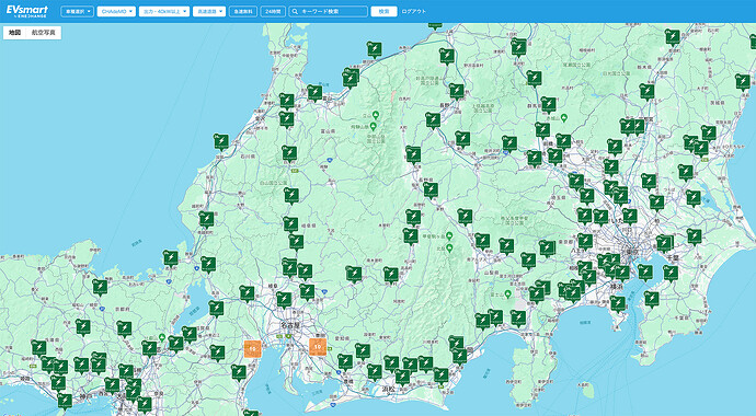

念のために補足しておくと、日本海ルートの高速道路SAPAに急速充電器が設置されていないわけではありません。フィルタリングを「40kW以上」に広げて検索すると、こんな感じになります。
東京=兵庫間_高速道路SAPAの40kW以上の充電スポット
とはいえ、一充電航続距離が400〜500kmほどもあるEVで長距離を走る場合、同じ30分充電するのならできるだけ高出力でと考えるのが人情ですよね。こまめな休憩を兼ねつつ注ぎ足していくのもアリですが、このルート上の40〜50kW器は1基1口だけのスポットばかり。お盆時期だし、充電待ちのリスクを考えると高出力複数口のスポットを選びたくなります。

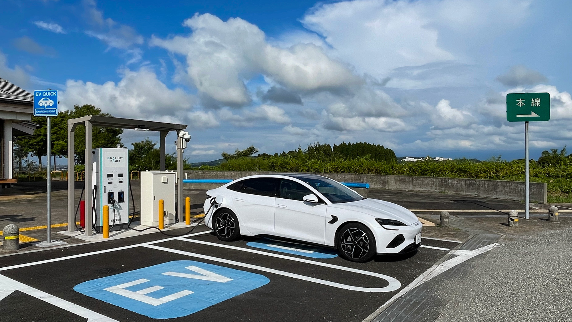

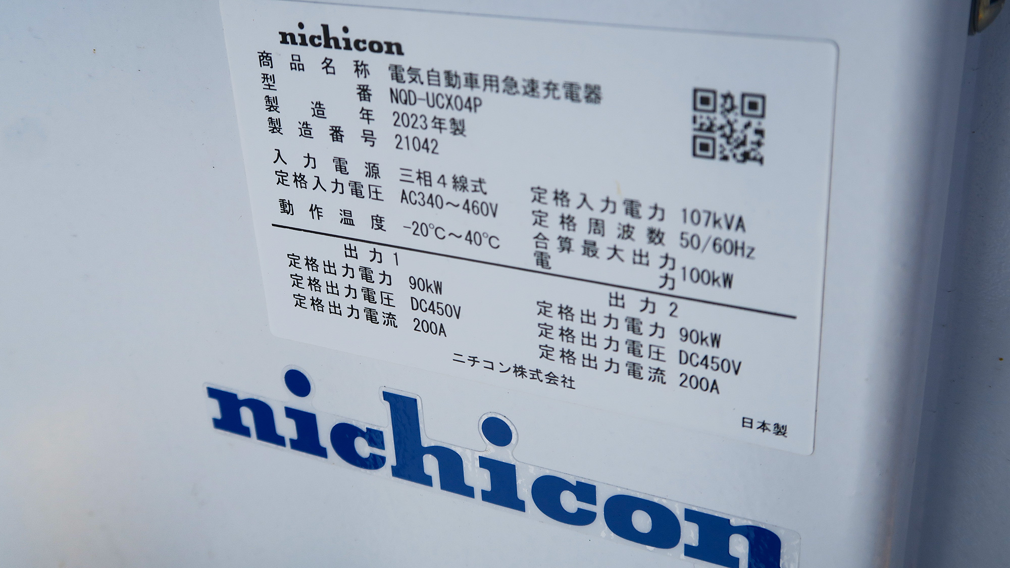

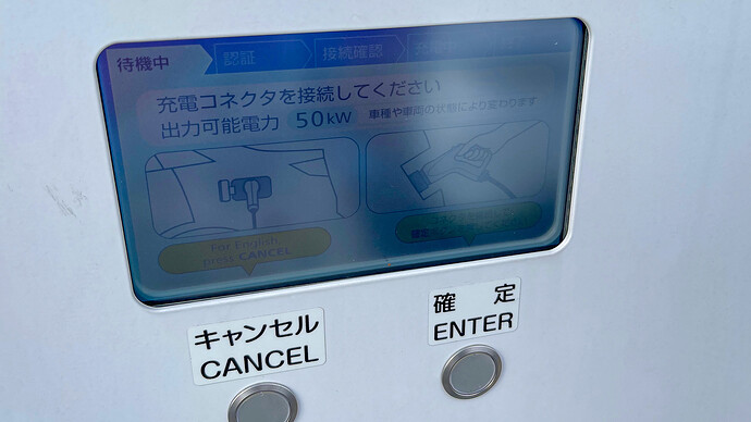

まず、呉羽PAでの1回目の充電。到着して充電スタートしようとすると、充電器の液晶画面に「出力可能電力 50kW」と表示されていました。設置されている充電器は、ニチコン製のいわゆる100kW器。1基2口になっていて、1台だけの充電時は最大90kW、2台同時充電時は「最大50kW×2口」になる機種、のはずです。
充電器の仕様ラベルを確認しても、1口最大90kWで間違いありません。
この日(8/14)も気温は30℃以上で暑かったから「熱のせい?」と思いつつ。理由を知りたくて充電器に表示されていたお客様相談センターに電話して問い合わせたものの、返答は「90kWのはず」というばかりで、50kW制限の理由は謎でした。
悩んでいても仕方ないので、レストランで遅め昼食を食べつつ30分。さらに、90kW器相当の充電量となるように、20分のおかわり充電を行いました。

とはいえ、最大90kWと公表している充電スポットが、到着してみたら「50kW制限」というのはいけません。取り立てて個別のレポートにするつもりはありませんが、eMPや呉羽PAを管轄するNEXCO中日本には、原因の把握と対策をお願いしたいところです。

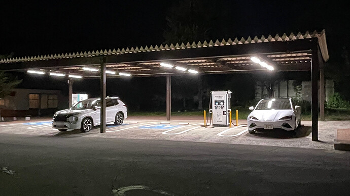

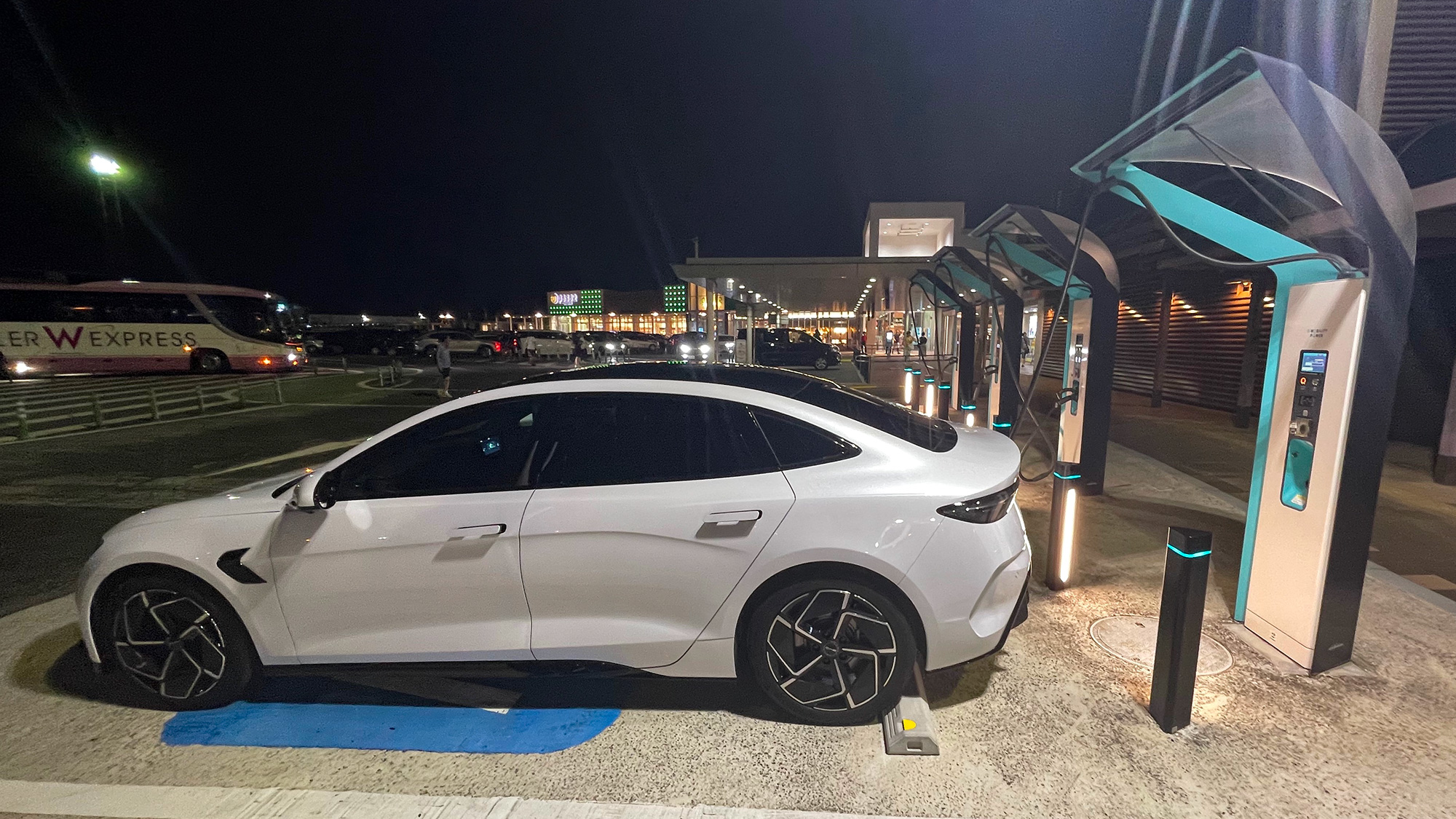

ややこしい充電&インフラへの要望、ふたつ目は「90kW器のブーストモードは不要じゃないの?」という点です。今回、東部湯の丸の90kW2口基(×2基設置)では、ブーストモードが作動して出力が落ちる15分で一度充電を止めて、口を変えて再度15分間充電しました。
SEALの場合、90kW(200A)でほぼ30分間充電する性能があるのに、充電器側の制限が発動すると50kW(125A)に出力が落ちてしまうからです。
90kW用のケーブルは50kW用に比べて太くて重いという欠点はありますが、ユーザーとしては途中で出力が落ちるよりはマシ。ビジター充電であれば高出力の料金を払う(今回は充電カード利用したけど)わけだし、わざわざ50kW用のケーブルにすることで、ユーザーにどんなメリットがあるのかわかりません。eMPさんには、ぜひ今後の改善ポイントとして検討してほしいとお願いしておきます。

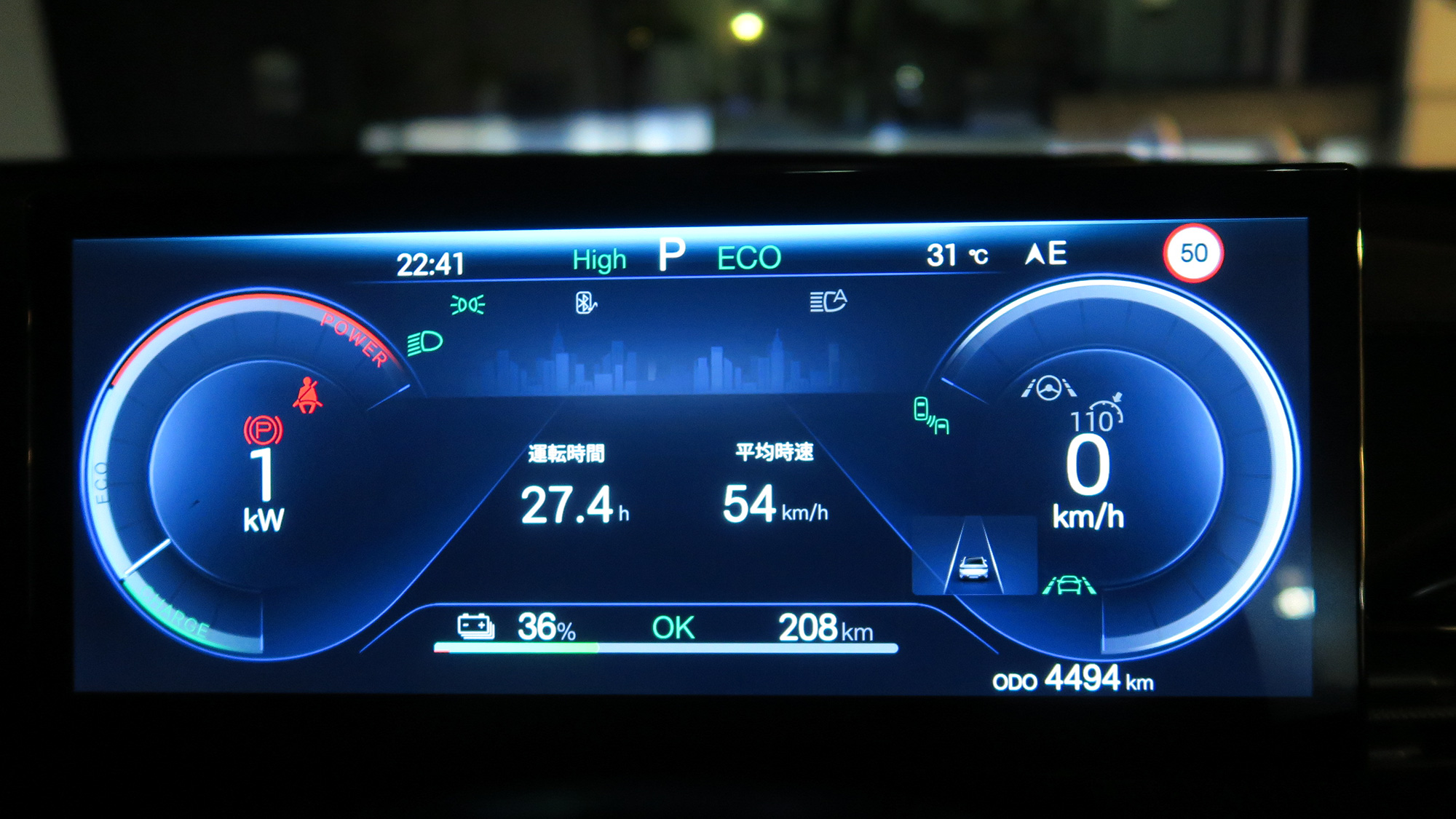

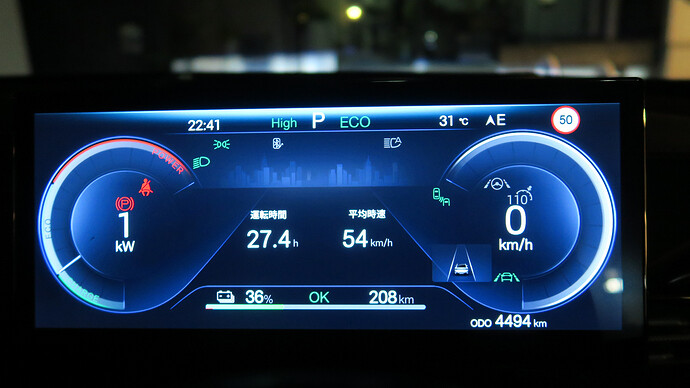

トイレ休憩で立ち寄った三芳PAで、SOCは32%。このまま自宅まで走るとおそらく25〜27%くらいでしょう。そこから駿河湾沼津へ行くのは、さすがにギリギリの距離になります。
③ 関越自動車道 三芳PA(上り線)
到着時間/21:50
到着時SOC/32%
充電時間/約7分
出発時SOC/42%(航続可能距離表示236km)
残量SOCが35%くらいでSEALを引き継げば、駿河湾沼津にはSOC10%台で到着して、適度な空腹状態からの高出力充電が検証できるはずと予測して。トイレついでの三芳で42%まで充電しておくことにしました。
結果、世田谷区若林の自宅近くで烏山さんにSEALを渡した時のSOCは36%。駿河湾沼津には予測通り10%台で到着できたとのことでした。
