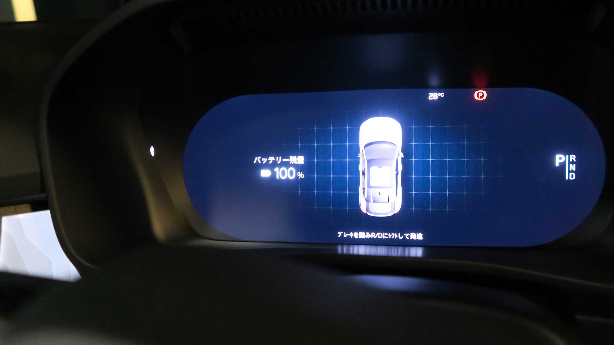

C40 Rechargeには、いわゆるエンジン始動に当たる「スタートボタン」がありません。ドライバーがシートに座り、ブレーキペダルを踏みながらシフトを「D」か「R」に入れれば、自動でシステムが起動します。ドライバーがクルマを下りると自動でシステムが停止するので、急速充電をする時に「システム終了を忘れていてエラーが出る」といった面倒がないのもEVならではのメリットです。

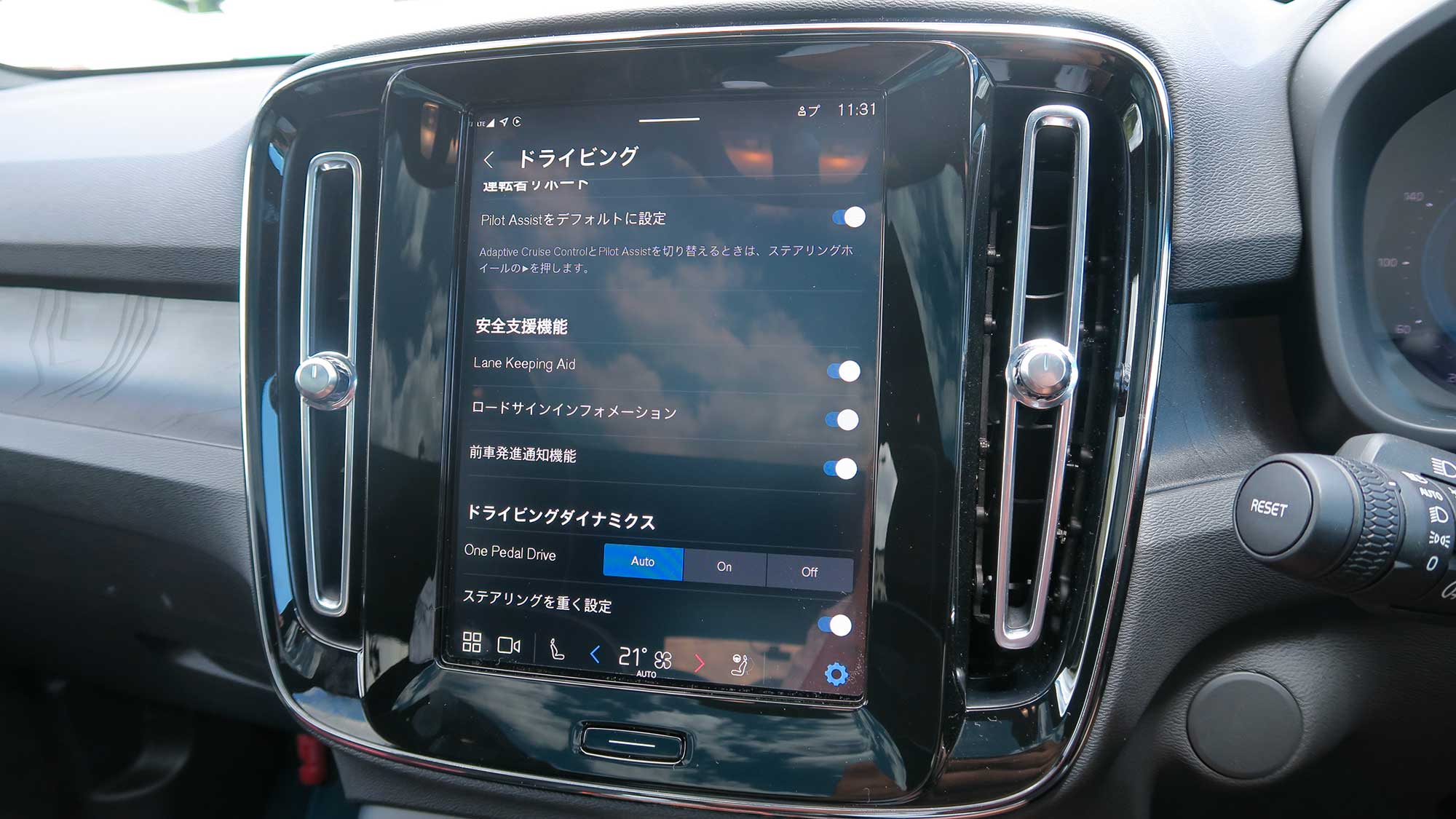

●回生ブレーキの強度は「お任せ」で快適。
回生ブレーキの強度を変えるには、メイン液晶の設定から「ドライビング」を選び、ドライビングダイナミクスの「One Pedal Drive」のところで「Auto」「On」「Off」から選択します。
今回は、ACC(Adaptive Cruise Control)を使った高速道路走行が多かったこともあり「Auto」を中心に走りました。「Auto」にしておけば、前走車がいるなどの状況を自動的に判断して、コースティングからワンペダル(アクセルペダルを放すだけで停止する)まで、回生ブレーキの強さを自動で制御してくれます。
高速でも一般道でも、基本的に「Auto」で走るのが便利です。一般道でACCを使っていなくても、前走車がいなければコースティングでスムーズに走れるし、信号待ちなどで前走車が停止すれば勝手にワンペダルになって回生ブレーキが強く効きます。
そんなわけで、回生ブレーキのことをドライバーがあれこれ考える必要がないのは便利なのですが、ワインディングの下りなど「やっぱり回生の強度は自分でコントロールしたいな」と感じる場面がありました。通行量が少ない山道なので、前走車はおらず。「Auto」にしているとコースティングでどんどん加速してしまうのです。かといって「On」にすると、やや平坦になったところでコースティングを使いたいという時に、微妙なアクセルワークでコントロールしなければいけません。

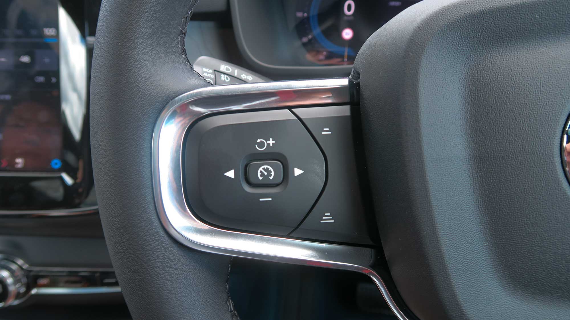

ステアリングの運転支援制御のボタンで「←」のボタンがひとつ余っている(機能が与えられていない)ようなので、このボタンで手軽に「One Pedal Drive」の選択ができるといいのにな、と感じた次第です。

「ドライバーがあれこれ考える必要がない」というポリシーは、いたるところに徹底されているように感じます。たとえば、ACCの起動はステアリング左側、中央のスピードメーターマークのボタンをプッシュするだけ。上下に配された「+」「−」ボタンで、5km/h刻み、または1km/hずつ設定速度が調整できます。
その右側のボタンで車間距離設定も簡単調節。初めて乗った人でも、さほど迷うことなく使いこなすことができるでしょう。

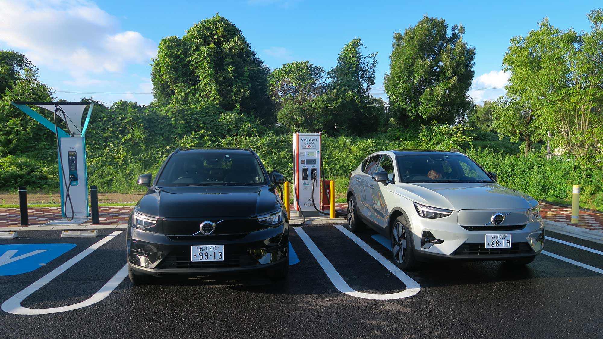

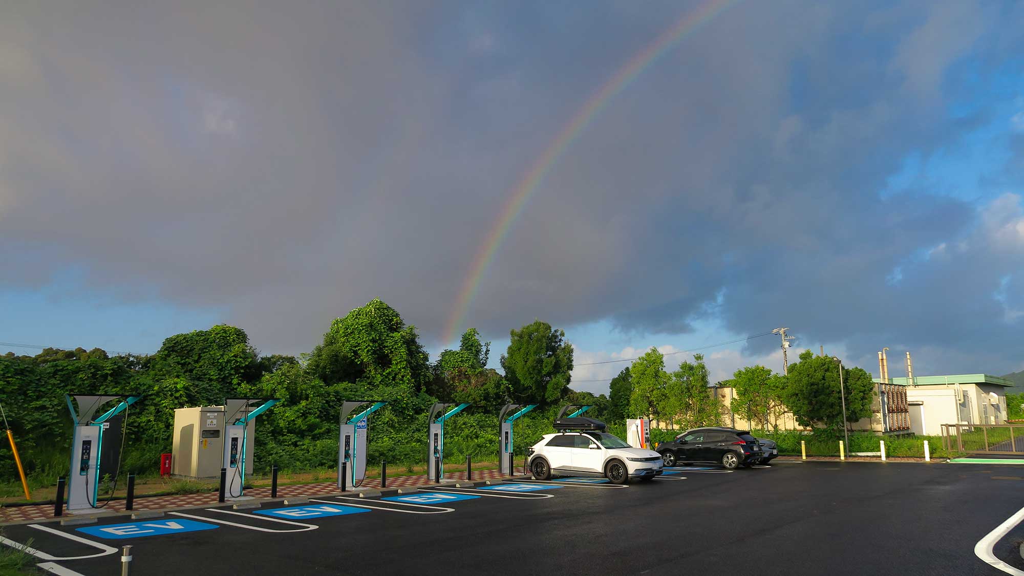

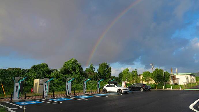

最初の充電は、新東名浜松SA下り線。SOCはまだ44%もあって、もっと先まで走ることもできたのですが、そろそろトイレ休憩したかったし、新設された150kW器が空いていたので充電することを選択。
この先、高速道路上の90kW以上で充電可能な場所は、25kmほど先の長篠設楽原PA下り線か、さらに約170km(合計で200km弱)先の名神高速草津PA下り線となり、草津を目指すのはギリギリなので、浜松での充電を選んだ次第です。

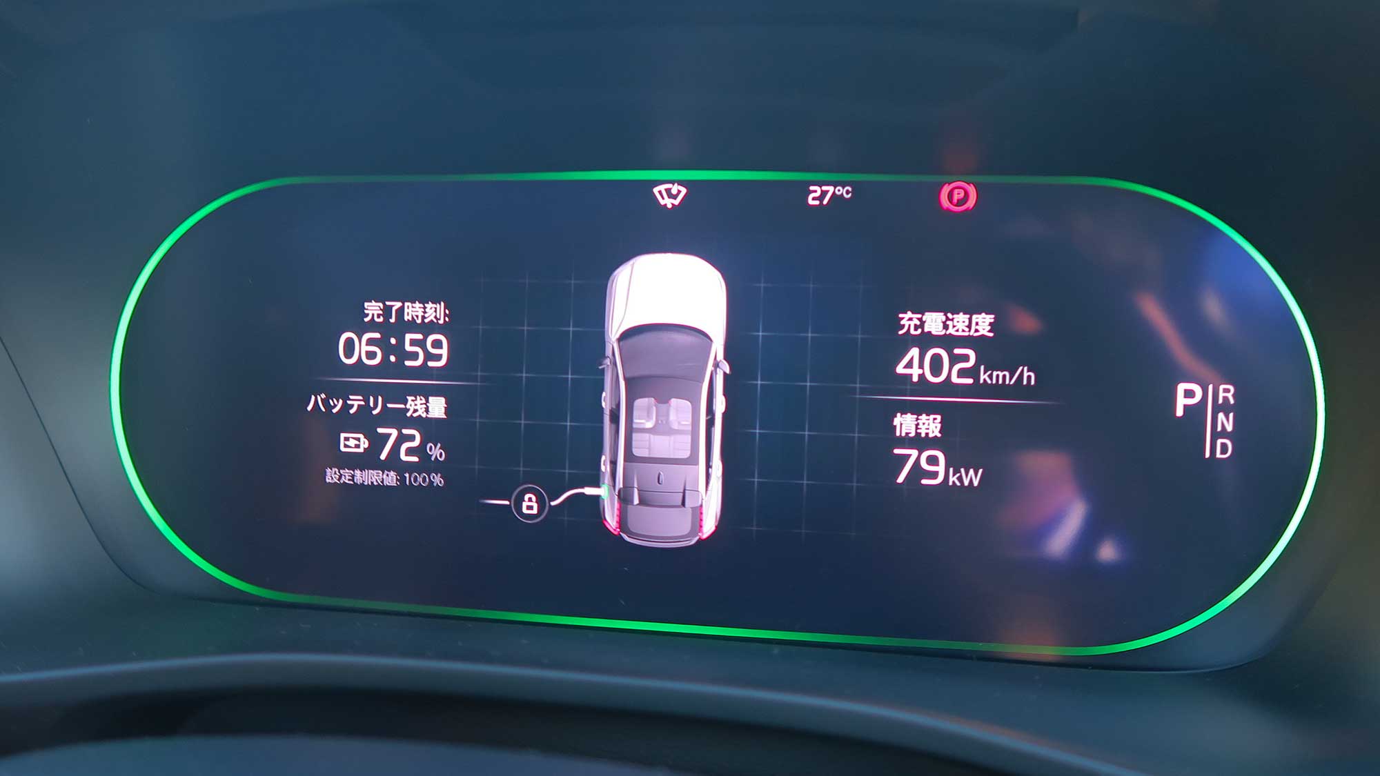

夜明け直後の浜松SAでは、キレイな虹が快適な急速充電を祝福してくれました。浜松の150kW器は2口器。最初は充電終了間近なリーフ。その後入れ替わりでボルボのXC40が隣に入ってきましたが、この充電器は2台接続時でもそれぞれ90kWの出力が約束されています。最大150kWで充電できる車種なら少し残念なところですけど、改めて確認したところC40やXC40の最大受入出力は90kW(200A)のようなので、30分間フル出力で充電することができました。

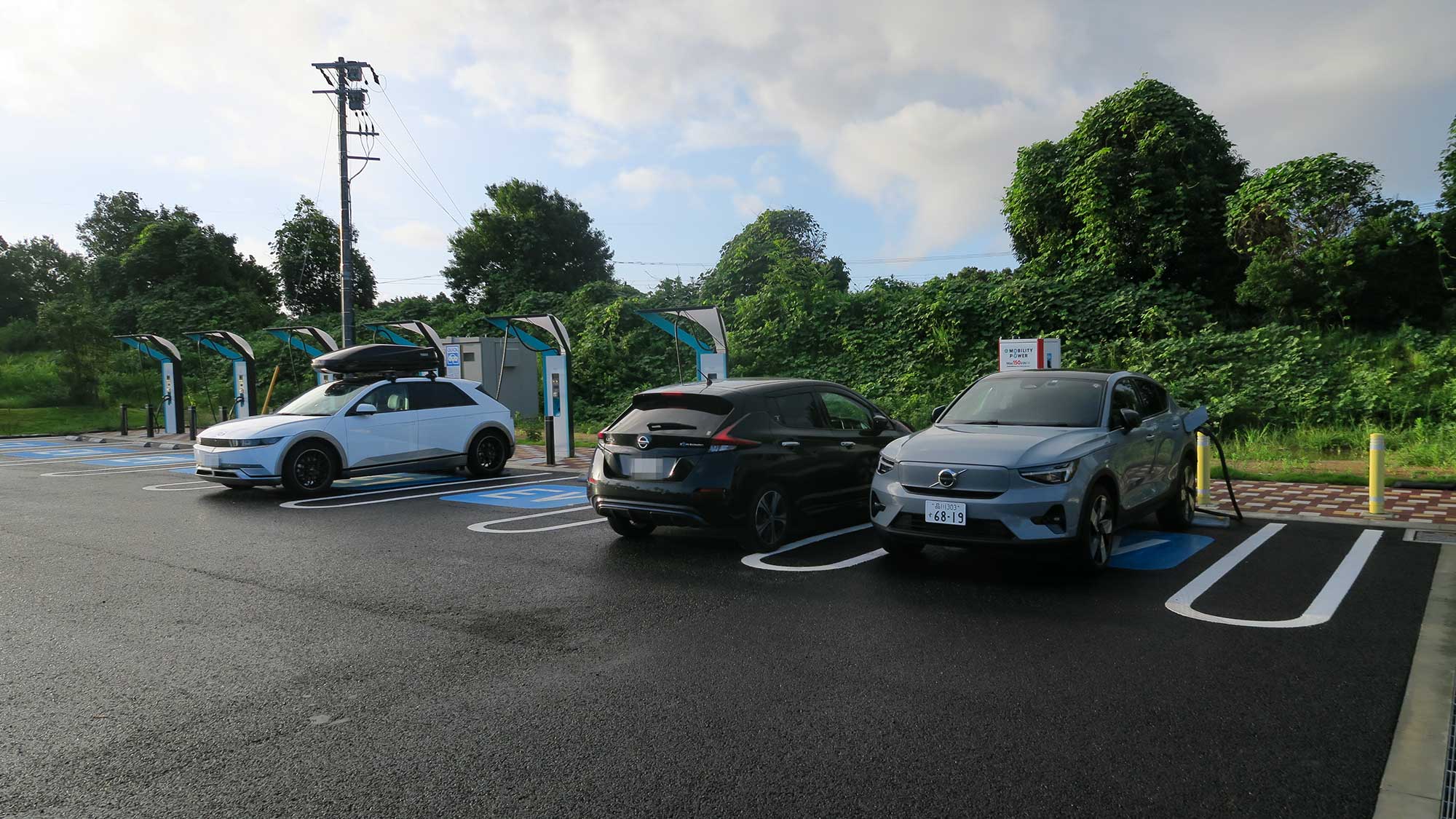

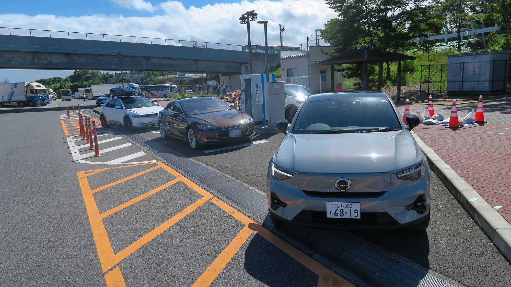

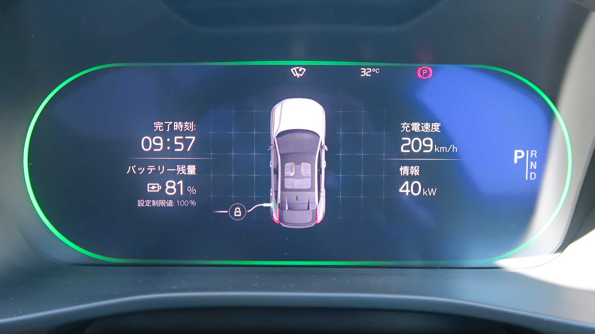

2回目の充電は、名神高速草津PA下り線です。PA到着時のSOCは48%。養父市までの残り距離が188kmで、メーター表示の走行可能距離が220kmとなっていたので一気に走りきることも考えましたが、朝食を食べたかったし、ここから養父市までは上り基調の道になるので、余裕をもって走りきるための充電です。
新電元最大90kWの2口器が設置されている草津PA。先客にPHEVが充電していたので、本来であれば最大45kWに制限されるところですけど、エクリプスクロスPHEVは充電開始から時間も経過していて充電出力が小さかったので、C40は50kWオーバーで充電開始。
朝食のうどんを食べて少し早めに充電器に戻ってみると、PHEVがモデルSに交替してて、C40の後ろにアリア、モデルSの後ろにIONIQ 5が充電待ちになっていました。SOCは81%になっていたし、残り時間も数分だったので充電を終了してアリアに交替しました。

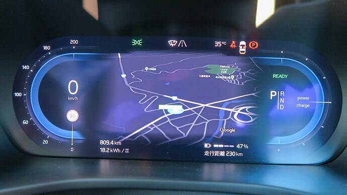

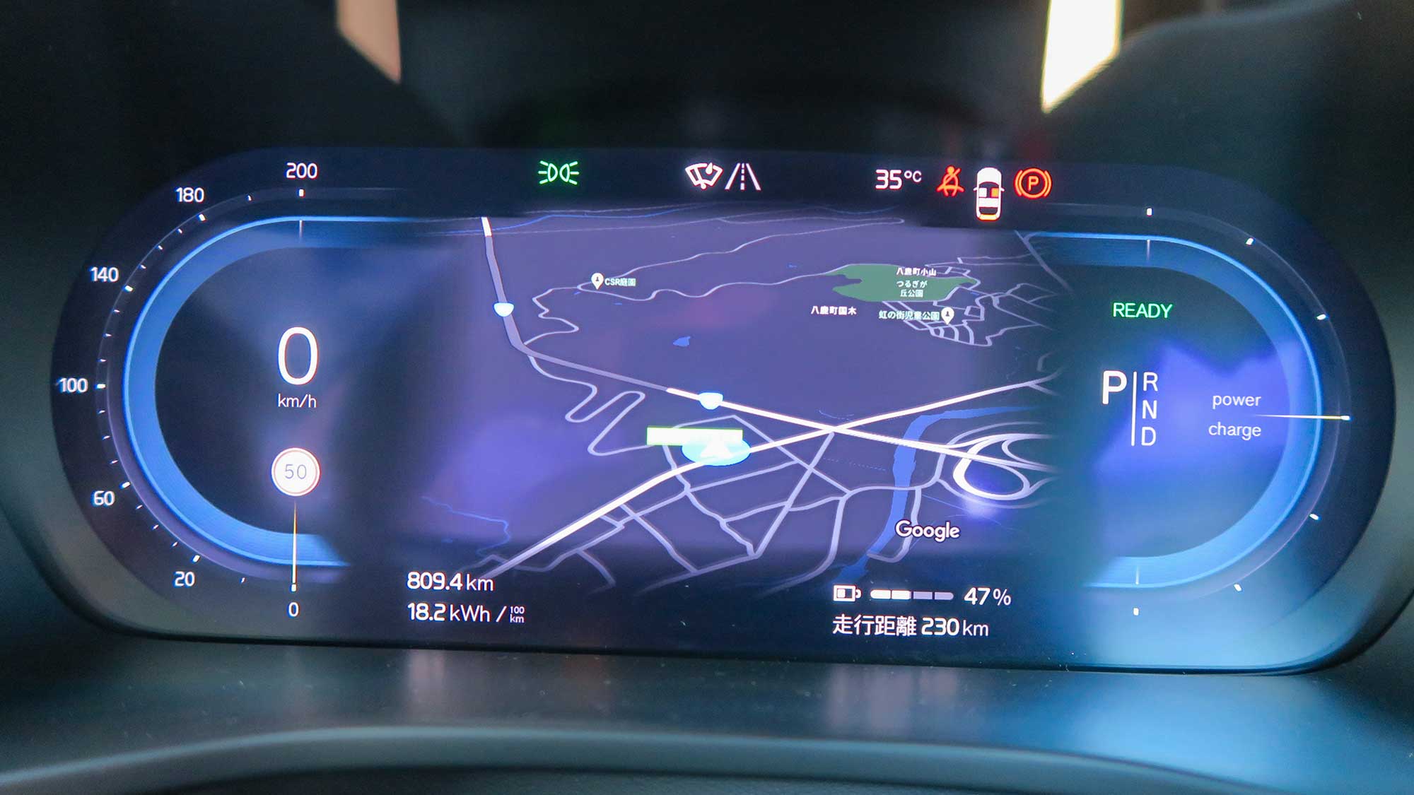

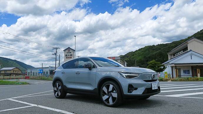

そんなわけで、ゴール地点とした「道の駅 ようか但馬蔵」には、SOC47%を残して余裕のゴール。

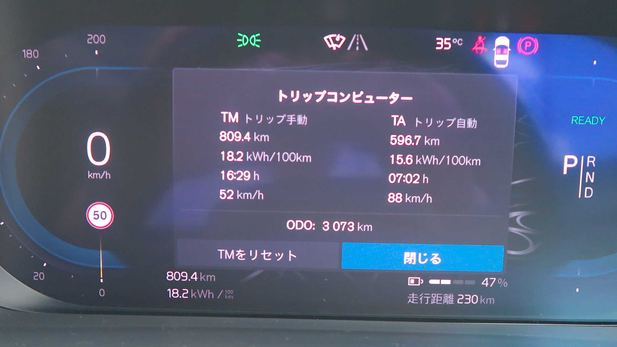

ステアリング左のボタンで表示されるトリップコンピュータを確認すると、走行距離596.7kmで、電費は15.6kWh/100km(換算すると156W/km、約6.4km/kWh)と、120km区間はしっかり120kmで走り、エアコンも遠慮無く使ったわりに、なかなか優秀な結果でした。
ゴール時間は10日の午前11時30分。充電(休憩)2回を入れて、東京から兵庫までACC任せで約8時間半で到着するという楽々ドライブになったのでした。

ひとつは、「浜松(150kW器2口を含めた8基設置)のようなスポットがあれば、EVでのロングドライブのストレスはほぼ心配無用になる」ということです。今回の充電時も、私が充電を始めてからXC40が入ってきて、さらに90kWのマルチプラグ器にIONIQ 5(草津で充電待ちになった方)が入ってきましたが、それぞれ、ストレスなく30分間の急速充電を行うことができました。
もうひとつのポイントは「浜松のような選択肢を早くもっと増やすべき」ということです。e-Mobility PowerやNEXCOが発表している増設計画によると、今回充電渋滞となっていた草津PAも、現在上下線ともに3口のところを、2023年度中に上りは4口、下りは8口に増設するとされています。とはいえ、新東名や新名神が東京=大阪間の大動脈であり、今後、さらにEV車種の増加が加速することを考えると、できれば100〜150kmに1カ所くらいの割合で「最大150kWを含めた6〜8基の経路充電スポット」を高速道路上に整備してほしいと期待します。
