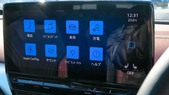

ID.4には、運転席正面のドライバーインフォメーションディスプレイ(5.3インチ)と、ダッシュボード中央のセンターディスプレイ(10インチ)を備えています。センターディスプレイには充電時の最大SOCを指定できたり、運転支援システムなど車両の機能に関する設定、エアコンやシートヒーターなど車内環境のコントロールなどを行います。

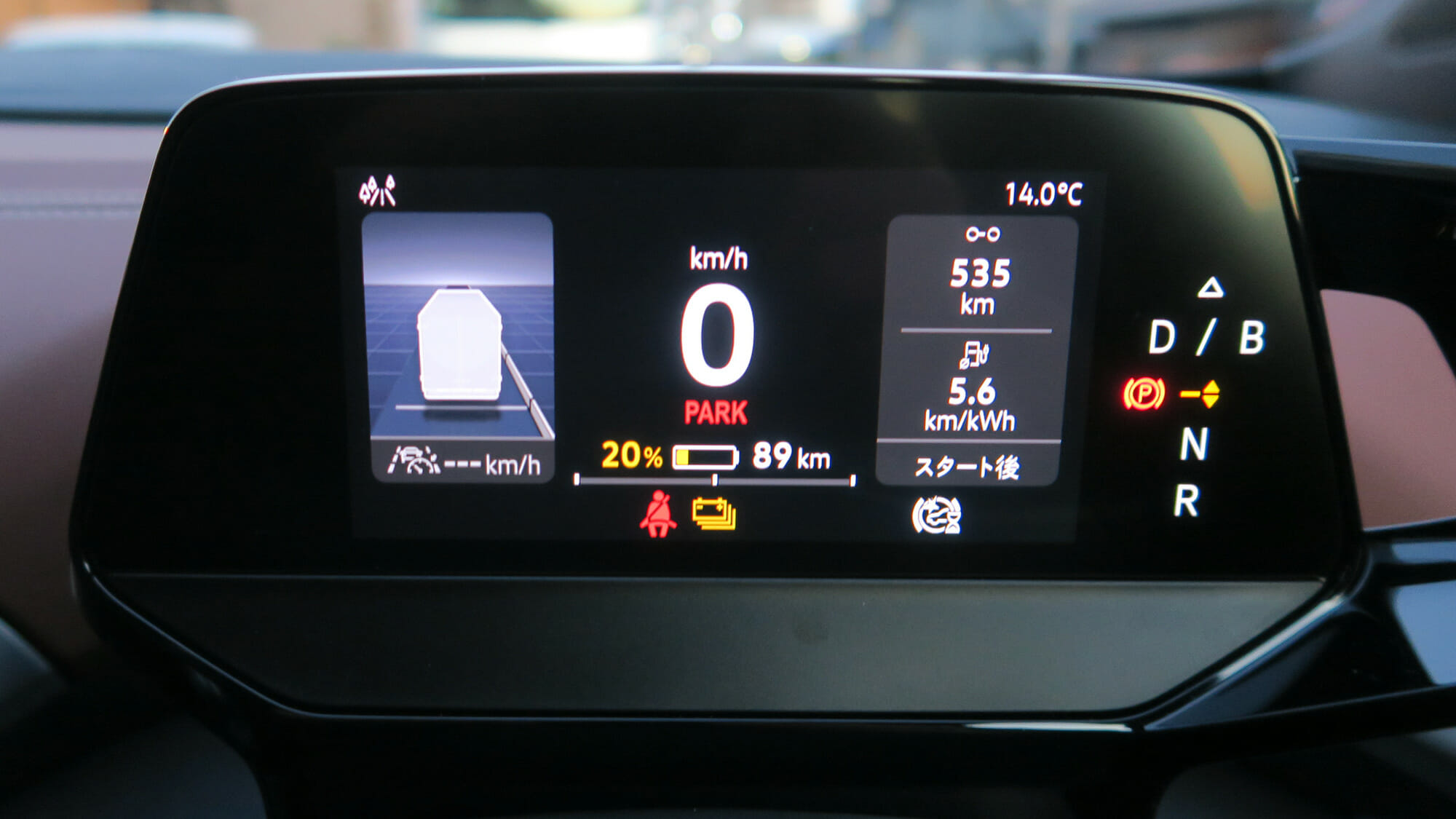

運転席正面の小さなディスプレイは3分割と2分割の表示を選択可能。運転支援の状況、車速、電費情報を含めたトリップメーターなどが表示され、ステアリングのボタンで自分好みに表示内容を選択できます。
SOCや電費など、EVでのロングドライブ中には頻繁に確認したい情報がわかりやすく表示されていて、EVとしての使い勝手をしっかりと考慮して作り込まれたインターフェースであるという印象です。

スマホ連動のナビゲーションも、スムーズに使うことができました。車両との接続はUSB。ポートは「タイプC」になっています。私はマイカーやモバイルバッテリーとの接続にタイプAのケーブルを使っていますが、この日はノートPC用のガジェットを持参していて、その中に「タイプC→ライトニング」のケーブルがあったので助かりました。
車両にスマホを接続すると、CarPlay のアイコンが並んだ画面が表示され、マップを選ぶとナビ画面になります。Apple CarPlay の場合、デフォルトのマップを選ぶとAppleの地図になります。私は普段Googleマップを使うことが多いので、Appleのマップはちょっと苦手なんですけど、簡単な操作でGoogleマップを選ぶこともできました。
Apple CarPlay が立ち上がると、音声認識は Siri なのでかなりクレバー。目的地設定や電話を掛ける際など、便利に使いこなすことができました。クルマを運転しつつ、自分のスマホと同じような利便を活用しやすいという点で、純正ナビではなくスマホ連動というのは、悪くない選択だとも感じます。

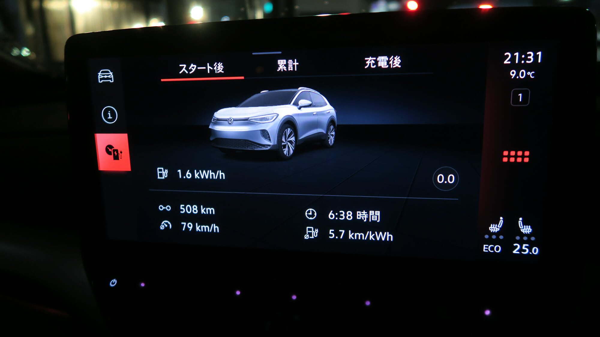

心配した暖房使用時の電費も、そんなに悲しい数字ではありませんでした。車載インフォテイメントシステムの数字では、復路をスタートしてからゴールまでの平均電費は5.7km/kWh。ミドルサイズのSUV電気自動車で、冬場に22〜25℃設定で暖房を使いながらの長距離ドライブとしては、なかなかの好結果ではないかと思います。

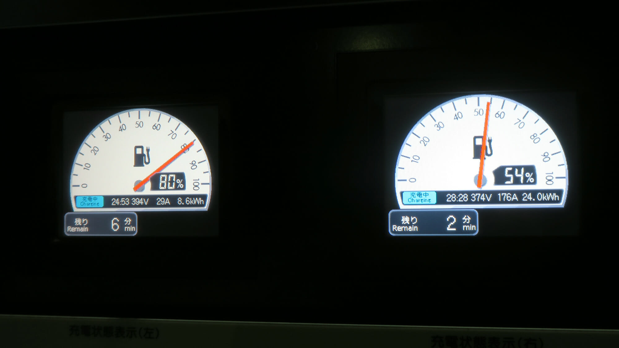

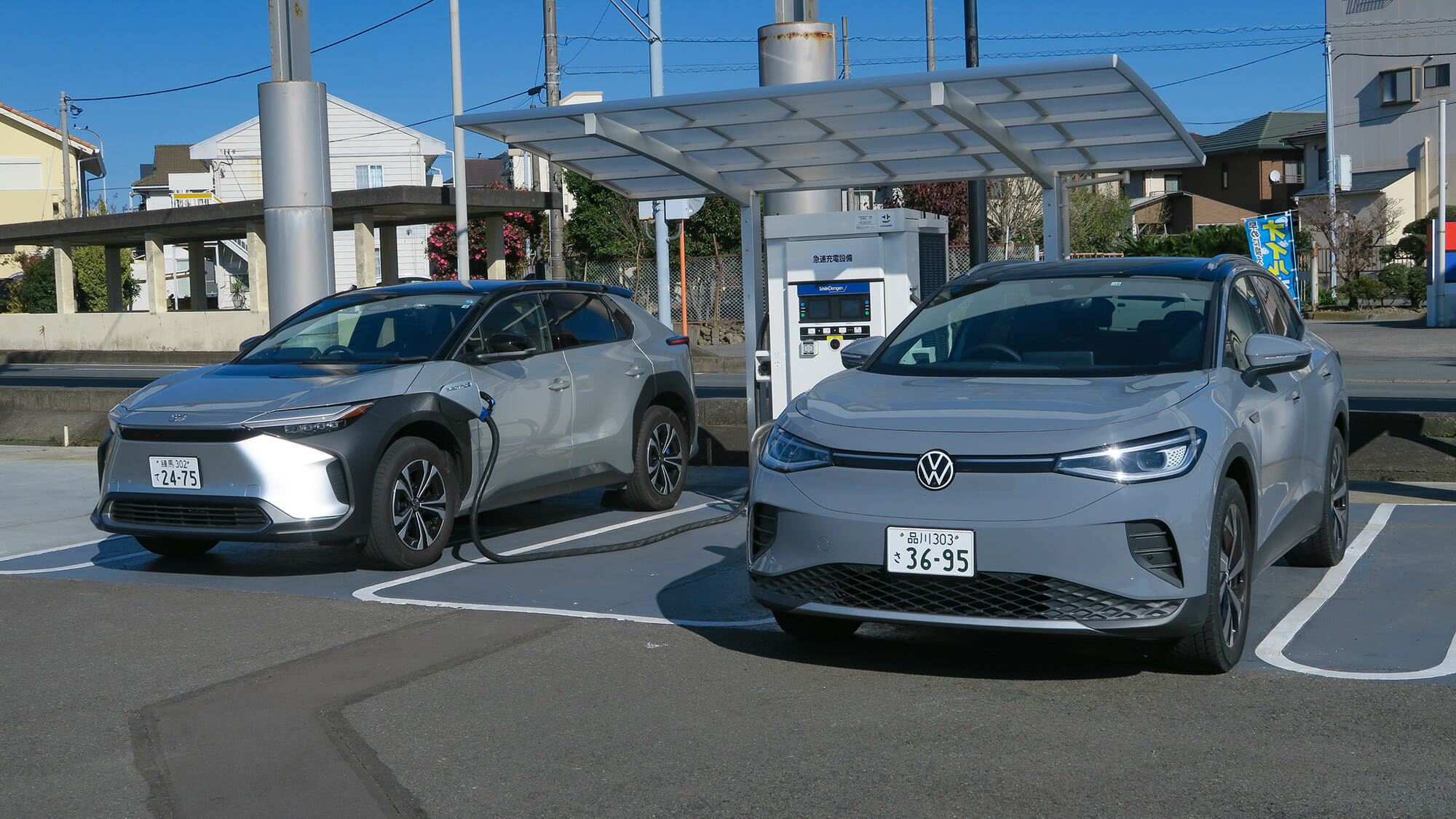

往路は、新東名の長篠設楽原PAの90kW器で急速充電を1回。実は、この充電時、開始直後から176Aしか電流が流れませんでした。

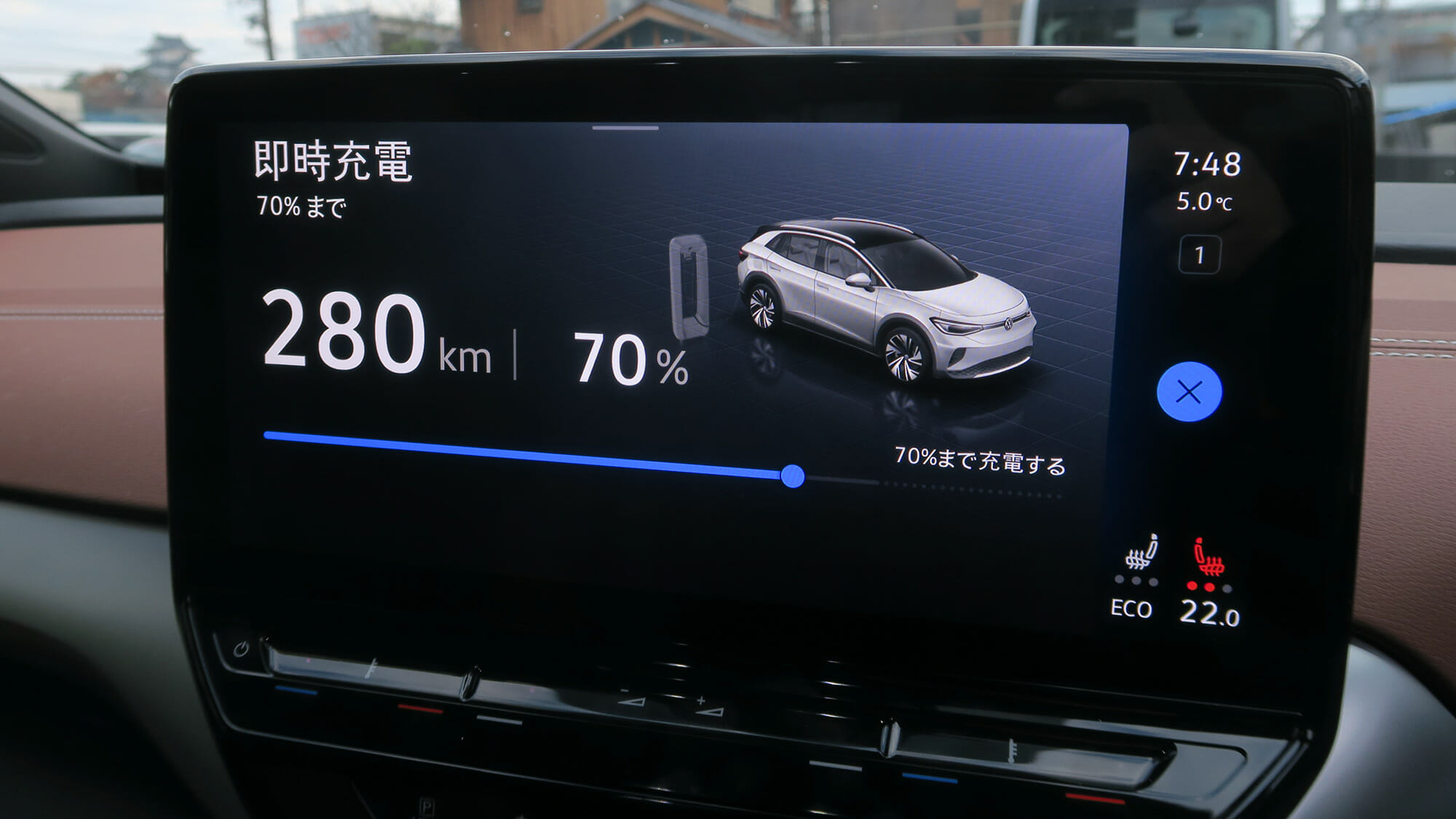

もしや、ID.4にも充電受入出力制限が? という疑問を翌日の復路で検証するために、立ち寄る予定の草津PAと遠州森町PAに20〜30%程度までは残量を減らして到着するようざっくりと計算して、宿泊した「ルートイングランティア和蔵の宿 伊賀上野城前」の普通充電器(3kW)での充電時には、車両側で「70%」までの設定にしておきました。
充電SOCの設定は、マイカーのリーフやアリアなどではできないのですが、便利ですね。ID.4 を購入して自宅充電する方は、最大80%くらいに設定しておくのが電池に優しくていい(テスラなどのLFPバッテリー搭載EVは満充電にするのがオススメ)と思います。
さて、疑念を抱いた充電受入出力制限。復路での充電出力は、まず、1回目の草津PA 90kW器ではしっかり200A流れました。

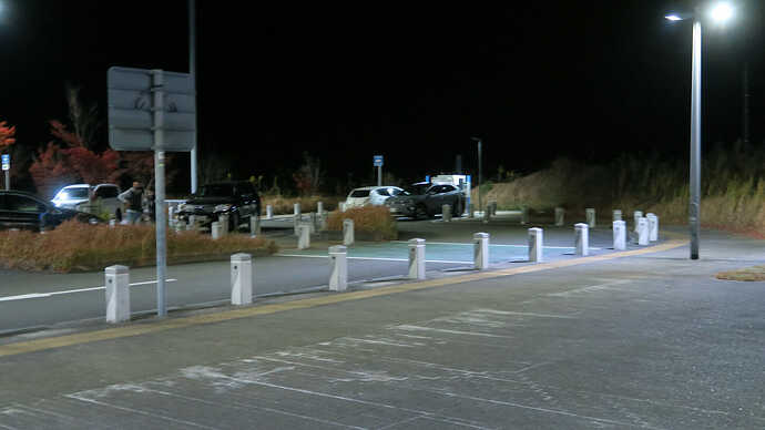

2回目の遠州森町での充電もしっかり200Aの最大電流でスタート。トイレに行って、コーヒー買いに売店に行こうとしたところで、充電スペースにリーフが入ってくるのが見えました。ここに設置されている90kW2口器は、2台同時充電になるとそれぞれ104A程度に出力が分散されてしまいます。
ところが、2台目となったのがバッテリー容量&充電受入出力が小さな初代リーフ(24kWh)だったからでしょう。ID.4への出力はいったん106Aまで落ちたものの、10分ほどで140A以上に増加、終了間際には176Aまで出ていました。出力分割の詳細な仕様などはわかりませんが、往路の長篠設楽原での急速充電時と同じ出力だったのは、何かの偶然でしょうか。
2台同時充電になったことで遠州森町PAでは「20kWhくらいしか充電できないかな」と覚悟していたのですが、最終的には25.4kWh充電できて、「あわよくばこのまま東京まで帰れるな」という状況になりました。
翌日の午前中早めに試乗したID.4をフォルクスワーゲンに残量50%以上で返却する約束になっていたので、最後は海老名SAの90kW器で30分充電。このときもしっかり最大の200A流れてくれました。
検証結果としては、暖房使用時の電費性能も、高出力(90kW)での充電性能も必要十分といえる上出来です。ここ数日のように最低気温が0℃前後になるような猛烈な寒さの中でのドライブではもう少し厳しいかも知れないですが、ID.4のヒートポンプ非搭載、案じるほどの「欠点」とはなっていない印象でした。
無駄にアクセルを踏むと簡単に電費は下がります
海老名で充電したので東京の自宅に帰るまでの電気は余裕しゃくしゃく。海老名〜東京までは、ディスプレイのアクセントカラーが刺激的な「赤」に変わる「スポーツモード」にぶちこんで、エンジン車にも負けないアグレッシブな走りを試してみました。
自宅に帰着したところで、充電後の電費を確認してみると。
上の写真で紹介したこの日トータルの平均電費が5.7km/kWhだったのに対して、海老名からの32kmの電費は4.7km/kWhに落ちていました。無駄なアクセルワーク、もったいないですね。

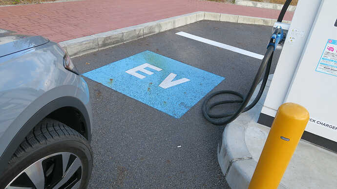

最後にひとつ、復路の草津PAでのこと。草津PAの90kW 2口器の充電スペースはそもそも狭いんですけど。右リアに充電口があるID.4を充電器左側のスペースに入れようと思ったら、前に使った方がきちんと片付けていなくて、路面にはみ出たケーブルに侵入を阻まれました。
EVユーザーのみなさん、お互いに気をつけましょう!
