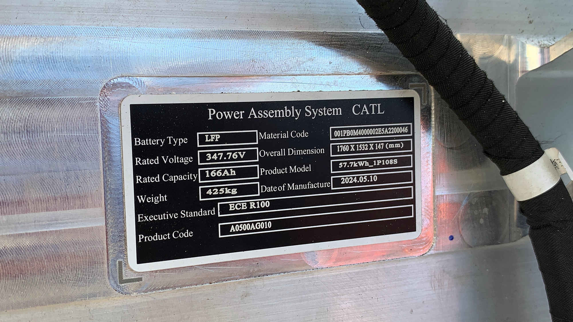

このn7は5人もしくは7人乗りSUVのシングルモーターのリア駆動モデルで、最高出力172kW、最大トルク340N-mを発揮します。床下にバッテリーパックを並べ、搭載するバッテリー容量は60kWhとなっています。3サイズは全長4695×全幅1895×全高1625mm、ホイールベースは2920mmです。

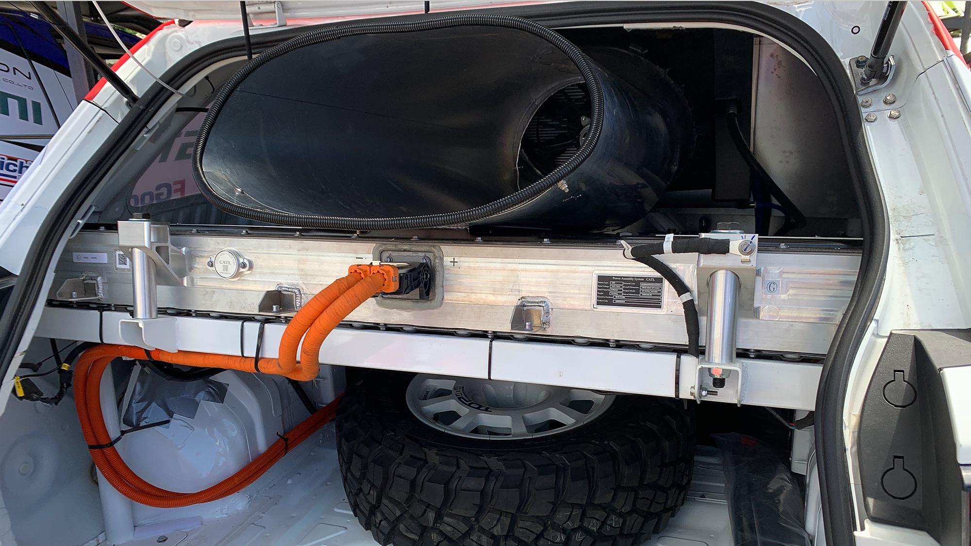

車両は、各所のパネルにカーボンを使用していたりしますが基本的に市販車に近いものです。床下にあったバッテリーパックを持ち上げてリアラゲージスペースに斜めに配置し直していることと、ルーフにエアインテーク、そしてリアゲートには大きなエアアウトレットを設け、シート後部に置いたラジエターで冷却をしているようです。
