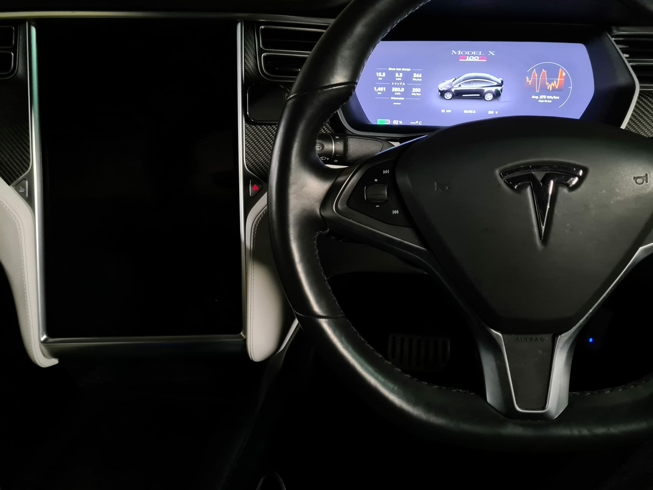

2021/3/5金曜日、帰宅するときに同様な現象。今度やったら終わりかも、、と思いつつ、まあそろそろ交換してもらった方がいいかもな、と思い直し、再起動。めでたく(!?)ブラックアウトとなりました。
MCUがブラックアウトするとどうなるか
これは、今後MCU1のトラブルを経験される方へのメモとして残しておきます。以下、MCU1がブラックアウトすると、どういう症状が出て何ができなくなるかを記載します。リコール対象車に乗っていらっしゃる方は、ぜひご一読ください。

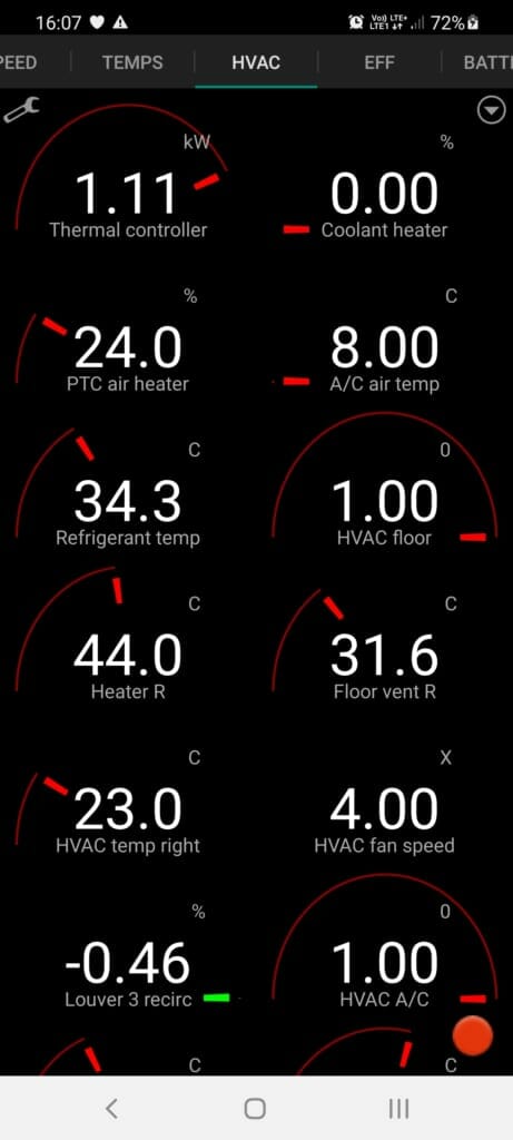

おまけ:Scan My Teslaの画面
上のタブでHVACを選択。項目を長押しすると並べ替えられるので、自分の好きな順に並べ替えましょう。
項目意味
Thermal controller空調で使用している総電力(400V系・12V系の合計)
Coolant heaterバッテリーヒーターの電力
PTC air heater暖房用のPTCヒーターの出力割合
HVAC floor1の場合、足元へ送風されている
Heater R運転席側ヒーター温度
Floor vent R運転席側足元の吹き出し口温度
HVAC temp right運転席側のエアコン設定温度
HVAC fan speedエアコンのファン速度
Louver 3 recirc100%でエアコンが内気循環。0%に近い場合は外気導入
HVAC A/C1でコンプレッサーがON
Scan My Teslaがあれば、センターコンソールなくても、操作こそできませんが、エアコンが入っているかどうか、コンプレッサーがONで曇り取りができているかどうかなどが確認できて安心です。
