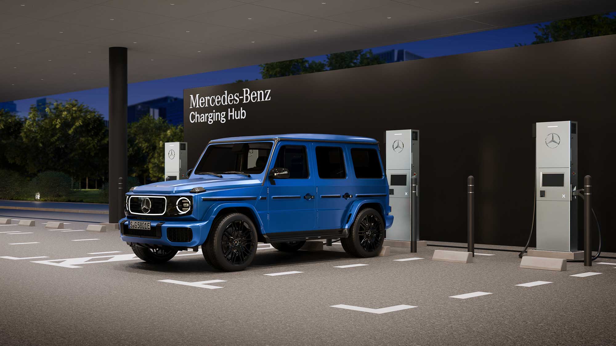

パワーエックスがMBHPCJと提携して開発するEV充電ネットワークは、EVユーザーの利便性向上を目指し、大都市圏を中心に商業施設等において1拠点あたり4口を基本とした公共の充電ステーションを展開。今後2年間で25拠点、合計で100口の超急速充電ネットワークを構築するとしています。
設置される急速充電器はパワーエックスが開発&製造している「Hypercharger(ハイパーチャージャー)」で、358kWhの大容量蓄電池と2口のディスペンサー(充電ケーブルを備えたストール)がセットになった機種。これを1拠点あたり2基(4口)ずつ設置していくことになります。
パワーエックスが独自に展開する充電ステーションに設置されているハイパーチャージャーのディスペンサーに液晶画面は付いていません。MBHPCJと構築する充電ステーションのディスペンサーには液晶画面や、メルセデス・ベンツの顧客向け充電サービスである「Mercedes me Charge」のカードで認証するためのカードリーダーなどを備えた特別仕様&オリジナルデザインとなります。メルセデス・ベンツが展開する経路充電ネットワークではありますが、他社EVのユーザーも「PowerXアプリ」を通じて利用できるようになる予定です。
