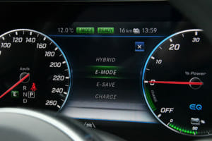

走行モードは基本となる「ハイブリッド」、電動走行優先の「Eモード」、電気を使わないようにして走る「Eセーブ」、充電しつつ走る「チャージ」の4モードが用意されている。このようにパワートレインのモードの選択ができるほか、シャシーのモードも選択可能で、「エコ」、「コンフォート」、「スポーツ」、「スポーツ+」、「インディビデュアル」の5モードが選べる。

試乗時は車内に乗り込んだ際のバッテリー残量は50%程度で、電動走行可能距離は16kmという表示。WLTPモードでは50kmだが、試乗コースは山の上にあるホテルがベース基地。しかも試乗となれば、いろいろな人がさまざまな走り方をするので、かなりシビアコンディションと言っていいだろう。つまり電気を食う乗り方をしても、満充電で30kmは走るだろうということが予測される。
システムを起動して、まずはEモードで走り始める。スタートはもちろんモーターのみだ。その静粛性は格段に高い。考えて見ればこのモデルに搭載されるエンジンはディーゼルターボである。ディーゼルターボのノイズやバイブレーションを抑え込むシャシー&ボディをモーターで走らせているのだから当たり前といえば当たり前。贅沢過ぎるような静粛性の確保である。

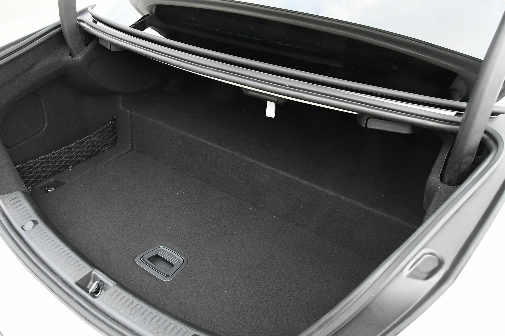

室内空間はEクラスセダンそのものだが、駆動用バッテリーをリヤシート後方に搭載するため、ラゲッジスペースはその圧迫を受けている。容量については発表された数字が見つからず不明だが、トランクルームにそれなりに張り出してる。それでもトランクスルーは備え、スペースアップを可能としているところはなかなか頑張っていると評価したい。このバッテリーは小型化し、汎用性を高めてさまざまな車種への搭載を可能としてるというが、この搭載位置だとさすがにワゴンは不可能だと感じる。

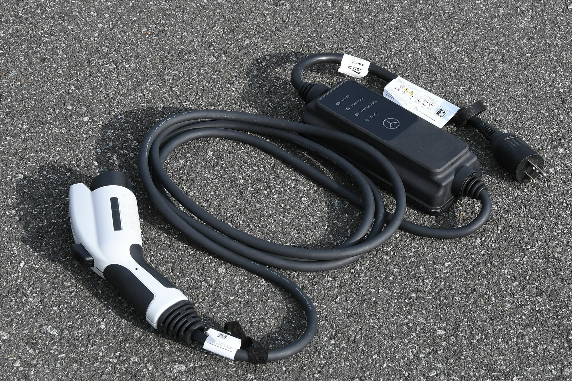

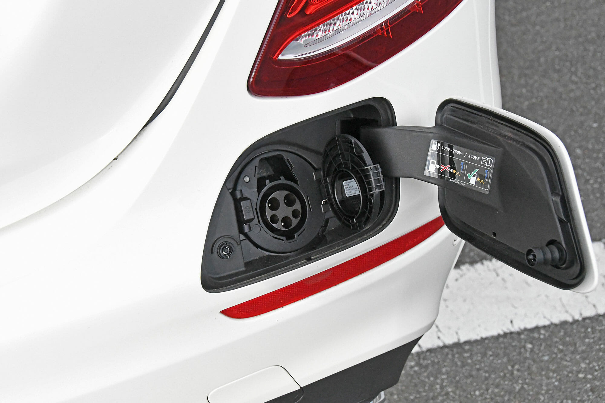

E350de、E350eには6.0kW(30A)対応の普通充電器が無償提供されることになっている。そして、この充電器を設置するための費用として10万円の補助も行われる。普通に考えれば、この無償提供や補助は戸建て住宅でしか受けられないことだが、それでもこうしたサイドサポート面があることはうれしい点である。
