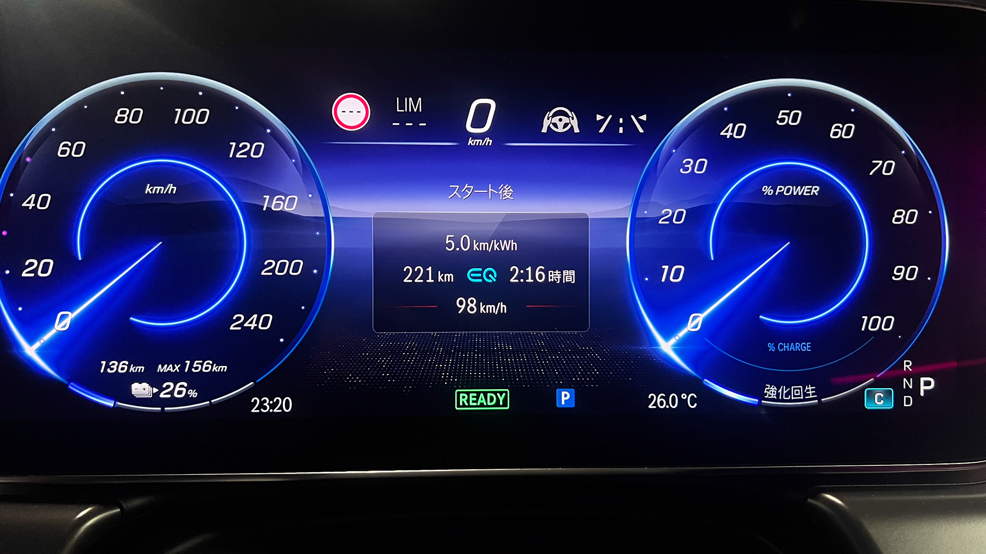

① さいたま市街→安達太良SA下り線(90kW級急速充電器)
・走行距離:221km
・消費電力量:74%→26%
・平均電費:200Wh/km(5.0km/kWh)
・外気温:26℃~33℃

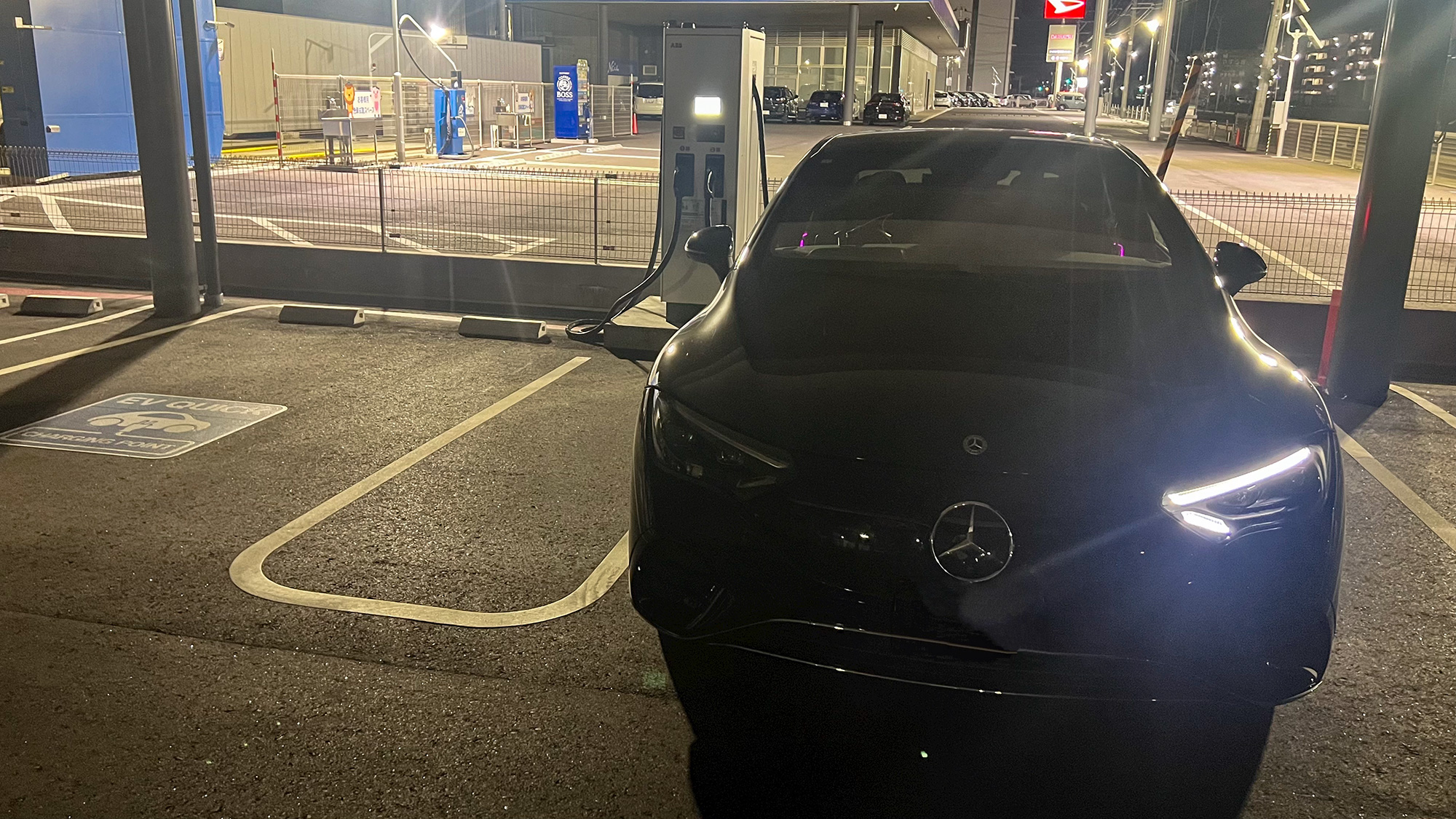

1回目の充電スポットは東北道下り線、郡山市の北に位置する安達太良SAです。ここは東北道の東京―仙台間で蓮田SAとともに90kW級の急速充電器が設置されている数少ないサービスエリアです。東京方面から仙台方面へと向かう下り線の場合、蓮田SAは近すぎるため、実質的には安達太良SAにしか90kW級が設置されていないことになります。
とはいえ、安達太良SAには上下線ともに2基の2本出し90kW級(合計4口)が設置されているため、充電待ちのリスクが低い90kW級を利用することができるでしょう。
今回、さいたま市街をSOC74%で出発していることから、90.6kWhの大容量バッテリーを搭載(WLTCモードの一充電走行距離カタログ値は624km)するEQEでも途中充電を行ったものの、満充電で出発していれば、東京仙台間で充電を必要とすることはないでしょう。とくにこの区間はかなり飛ばし気味で走行していたことから、高速域での電費性能がかなり優れていることを感じました。

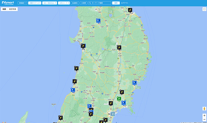

東北地方における充電インフラの課題を実感
ただし、前半戦で確認できた範囲だけでも東北地方の充電インフラについては次の2点から「貧弱」であると感じました。
**●東北道下り線には90kW級の急速充電器が実質的に1箇所しか設置されておらず、大容量バッテリー搭載EVとしてはかなり貧弱なインフラ網に感じる。
●仙台以北については、東北道、三陸沿岸道路、国道4号線沿線などの全てのエリアで90kW以上の急速充電器がほとんど設置されていない。**
確かに仙台以北は過疎地域が多く超高出力急速充電の需要は低いのでしょう。とはいえ、問題は寒冷地帯であるという点です。遠来のEVが、真冬の東北を安心してドライブするためには、高出力複数口の経路充電スポットは必要です。せめて東北道の仙台=盛岡間には90kW級の急速充電器を2口以上のSAPAを設けることがはマストでしょう。
欲を言えば三陸沿岸道路沿線で複数の道の駅にも2本出しの90kW級が設置されると、今回のEQEのような大容量バッテリーを搭載するEVたちも、夏冬関係なく安心して長距離を走破できると思います。
