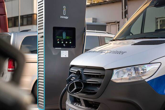

電池の搭載量は55kWhと41kWhの種類です。ただし、それぞれの実質的な使用可能容量は47kWhと35kWhに制御されています。急速充電時の出力は標準で20kW、オプションで80kWまで対応していて、80kWの場合は30分で10%から80%まで充電可能です。このほか交流7.4kWでの普通充電も可能で、約6時間で満充電にできます。

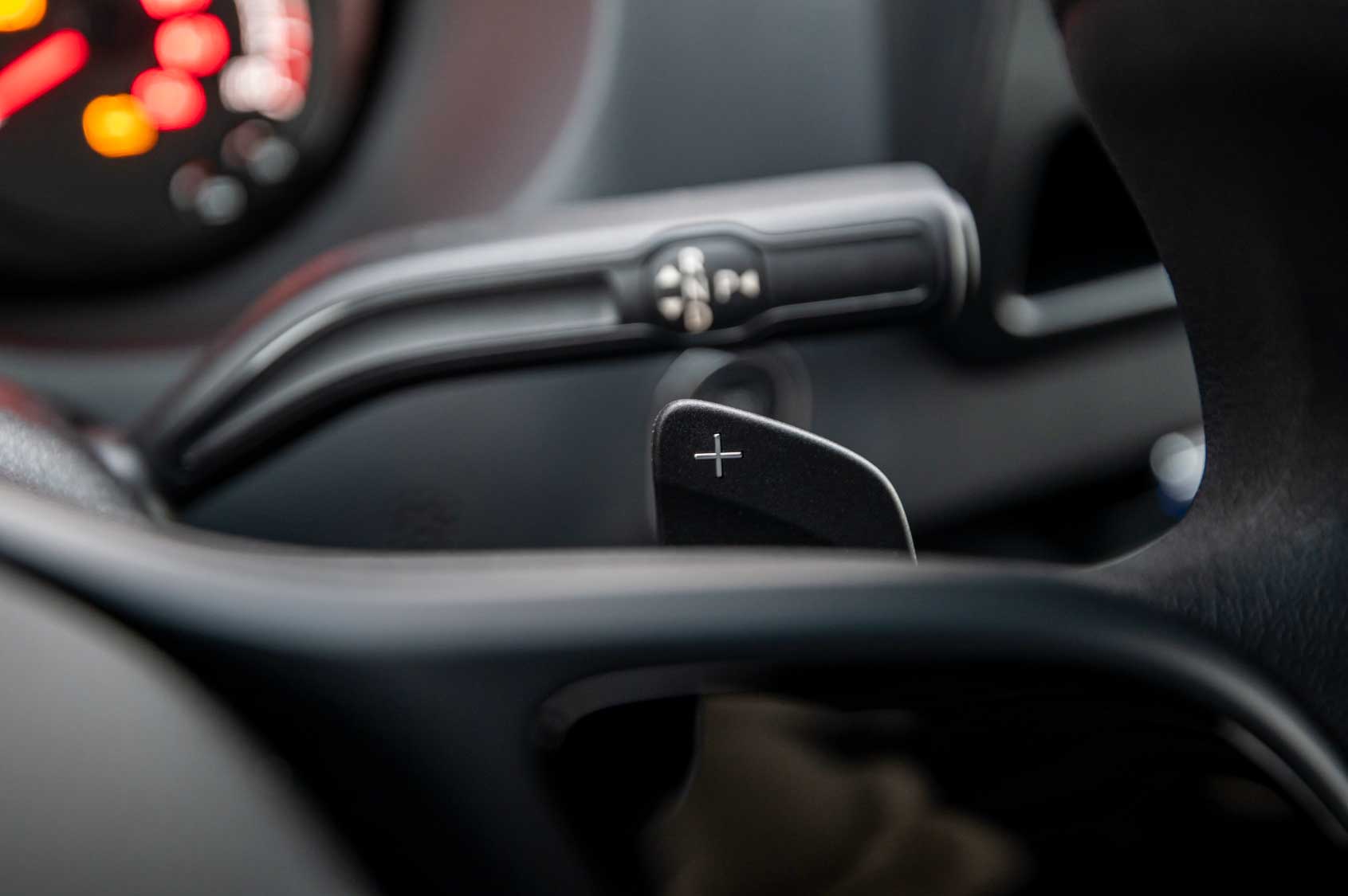

電池搭載量は多くないのですが、走りに対する柔軟性はけっこう幅広かったりします。回生ブレーキの強弱を、ステアリングに付いたパドルシフトで回生量大から小に向かって「D-」、「D」、「D +​​」、「D +​​+」の4段階にコントロールできるからです。このうち「D ++」は、回生量ゼロの、滑走モードになっています。
滑走モードは、フォルクスワーゲンが燃費向上のために「コースト」と呼んで採用していました。メルセデスベンツでは「グライド」と呼んでいます。中途半端に回生ブレーキが効いてしまって、その後にアクセルを踏まないといけなくなるケースを避けようという狙いです。
