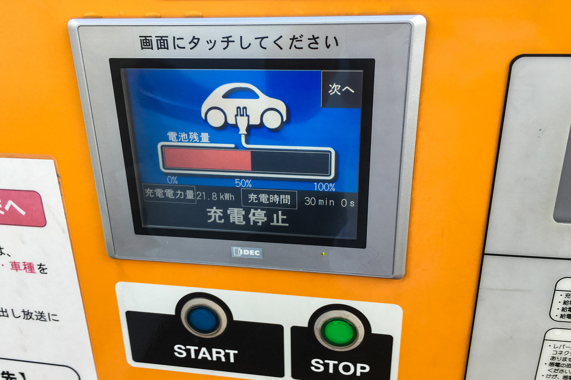

EVsmartブログの読者には言うまでもないことですが、現行の急速充電器は時間制課金なので、ユーザーが充電した電力量とは関係なく料金が決まります。従量課金制なら使った分だけの料金を支払うので、今のように中速充電器で30分入れたときのモヤモヤは解消されます。

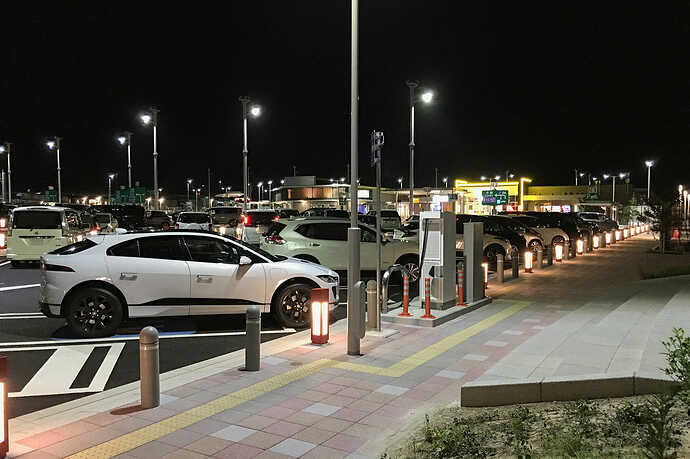

1基しかない高速道路の充電器に充電の遅いPHEVによって30分占有されても料金は激安なんてことになったら、充電渋滞で待っている方としては、たまったもんじゃない。

高速サービスエリアの複数台設置やPHEVによる急速充電占有の課題の方が重要なのでピンと来ませんね。
