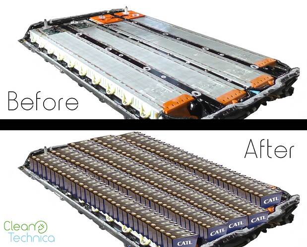

繰り返しますが、テスラが中国で生産するモデル3のバッテリーパックは円筒形ではなく角型バッテリーを使用し、モジュールも組みません。このニュースを聞いた時に確信したことがひとつだけあります。それは、このバッテリーパックの実現にはLFPセルを使うしかないということです。
ほとんどのEVが数年経てばバッテリーが劣化していくのですが、テスラはほとんど劣化が起きません。円筒形のセルを何千本と使用することで、放電する際の1本あたりの負荷が少ないからです。また、円筒形バッテリーは容積が小さく、表面積も多いので冷却がとてもしやすいです。
こうした状況の中、テスラはバッテリーの品質を維持し、価格を下げ、角型LFPセルを使用できるのです。セルごとの負担は増えますが、LFPバッテリーは寿命が長いため問題ありません。LFPバッテリーの一番大きな弱点はエネルギー密度の低さです。しかし、これもセル トゥ パック技術を用いることで、より多くのセルを詰め込んでモデル3 SR+に必要な50kWhのバッテリーパックを作ることができます。
見た目の違い
私が最初に調べたのはモデル3のバッテリーパックと、その内部構造です。そこから、どのようなセルをいくつ、どのように配置すればよいか計算しました。モデル3のバッテリーパックの大まかな外寸は216.63 cm、147.32 cm、10.5 cm (L x W x H)です。その中に4つのモジュールがあり、中央の長いモジュールで185.4 cm、29.2 cm、9 cm (L x W x H)になります。
モジュールを廃止するとはいえ、おそらく間違いないのは、角型セルの高さは90 mm以下で、現在出回っている角型セルもそのぐらいの大きさです。角型セルを使用しているEVの殆どが、約48 mm厚のため、テスラもそうだとすれば、だいたい38個のセルを詰めることができます。それが5~6列になるのではないかと思われます。
