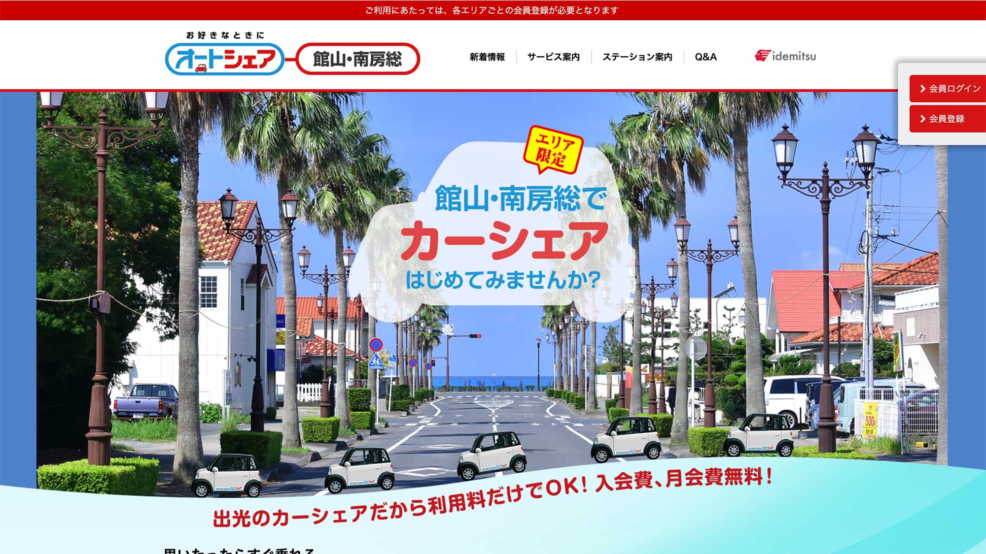

利用するには、事前にウェブサイトからの会員登録が必要です。会員登録や予約などは、飛騨高山と館山・南房総、それぞれ別のページで行います。
【オートシェア公式ウェブサイト】
オートシェア公式サイト
オートシェア飛騨高山
オートシェア館山・南房総
会員登録が終わったら、会員ページにログインしてすぐに予約を行うことができます。入会金や月会費などは無料。利用料金は15分ごとの「ショート料金」が350円で、3時間パック3500円、6時間パック6000円の設定があります。利用時間に応じてパック料金とショート料金を組み合わせ、最も安い金額が適用される仕組みになっています。支払い方法はクレジットカードのみ。会員登録時に利用するカードの情報を登録します。

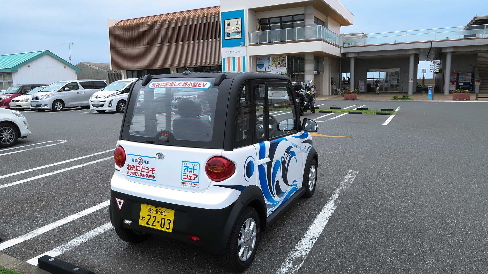

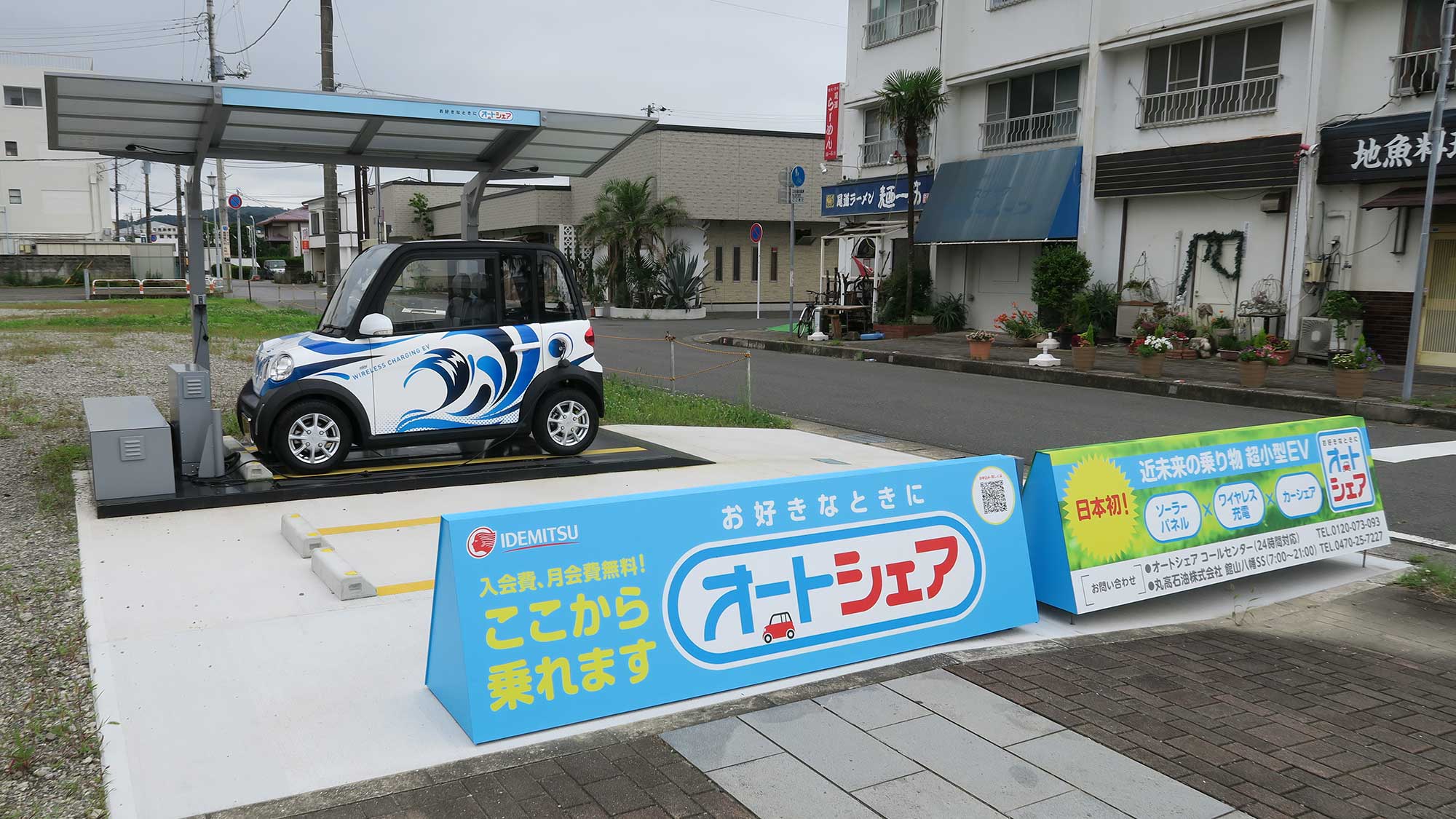

今回、私が予約したのは7月16日の10時30分~13時までの2時間半。ワイヤレス充電対応のステーション(ここだけ)である館山駅西口ステーションの車両を予約しました。
マイカーの30kWhリーフで東京から出かけ、時間ぴったりな感じで到着したのですが、出かけるときに薄ぼんやりとナビ設定していて、館山駅『東口』ステーションに行ってしまいました。しばらく自分が間違ったことにも気付かず「あれ? シェアカーがないぞ?」とウロウロ。現地オペレーションを担当している丸高石油さんに電話したりしてタイムロス。西口ステーションでシェアカーに乗り込んだのは、11時近くになってしまいました。丸高石油のご担当者さま、ご迷惑をおかけしました。
さらに、充電リッドの蓋を閉める時にもちょっとモタモタ。シェアカーのキーは、イグニッションスイッチ用のキーと、車内の貸し出しシステムに固定するための小さなキー、2つのキーが付いています。ステーションを間違えてあたふたしていたこともあり、私は最初「小さいキー」で蓋をロックしようとしていたのですが、うまくいかない。再び丸高石油に電話して「イグニッションキーでやってみてください」「え、やってるけど……、あ、できました」という感じでなんとかスタートを切ることができました。

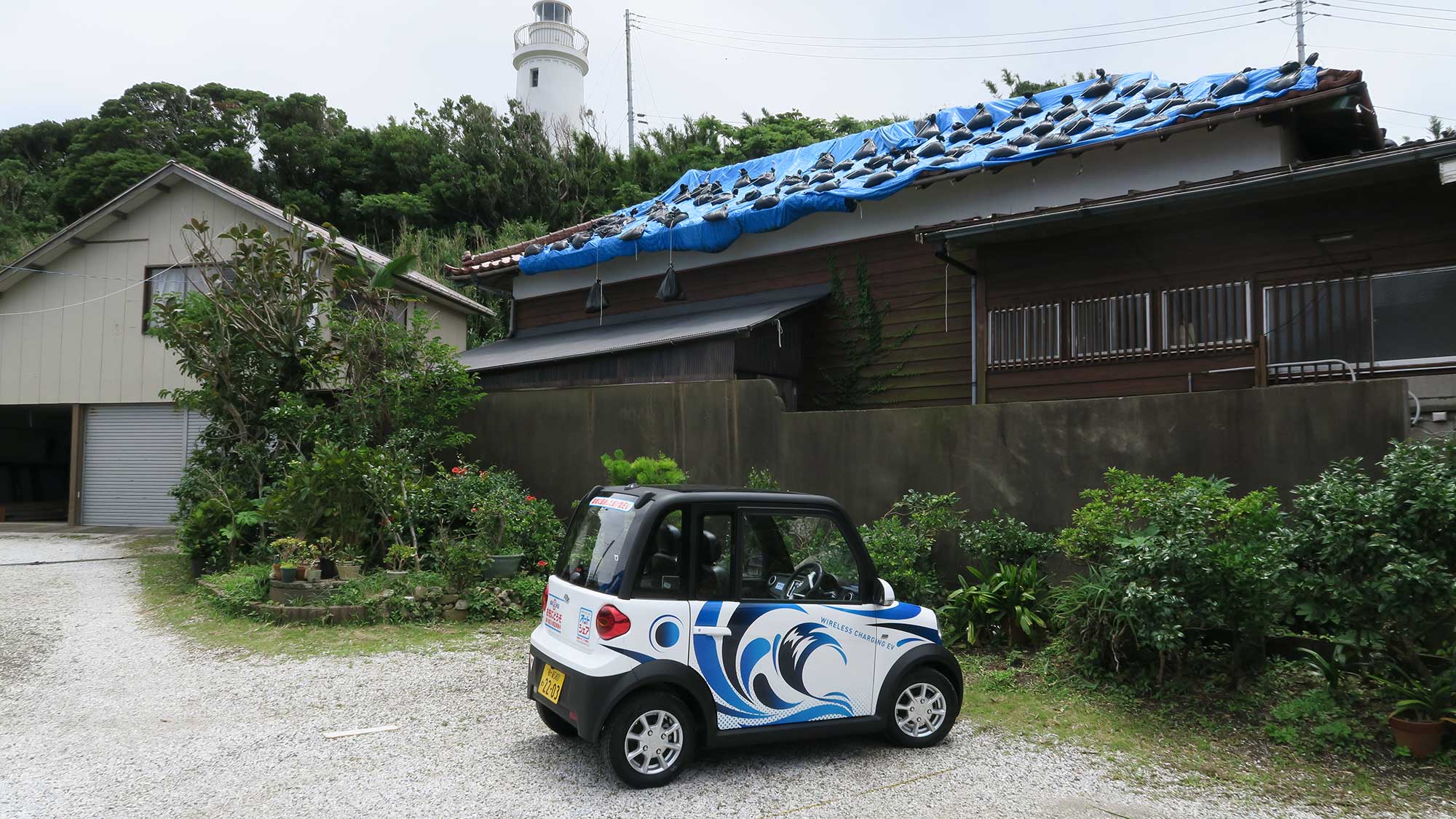

とはいえ、今回は出光ご担当者へのインタビュー前の自主的体感試乗。お昼ごはんも食べておきたかったので、海沿いを走って約11km先の洲埼(すのさき)灯台へ。折り返して、渚の駅たてやまの『館山なぎさ食堂』で一人ランチを食べるルートを選択しました。
シンプルなルートではありますが、念のためスマホのGoogleマップで案内設定、シェアカーに備え付けのスマホフォルダに固定してスタートです。

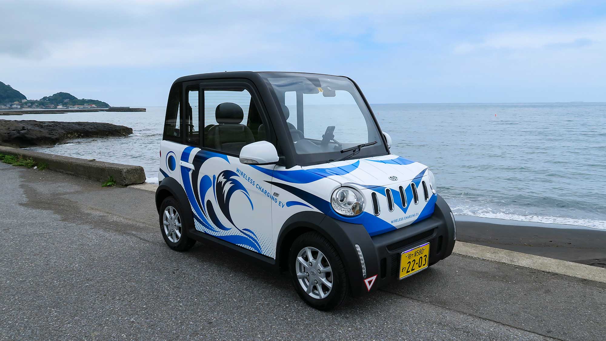

路面状態があまりよくないところでは足回りがちょっとバタつく感じはありますが、アクセルやブレーキへのレスポンスは想像以上に俊敏。最高速度は「自主規制」で45kmに抑えてあるものの、加速は軽自動車顔負けレベルで気持ちよく走れます。

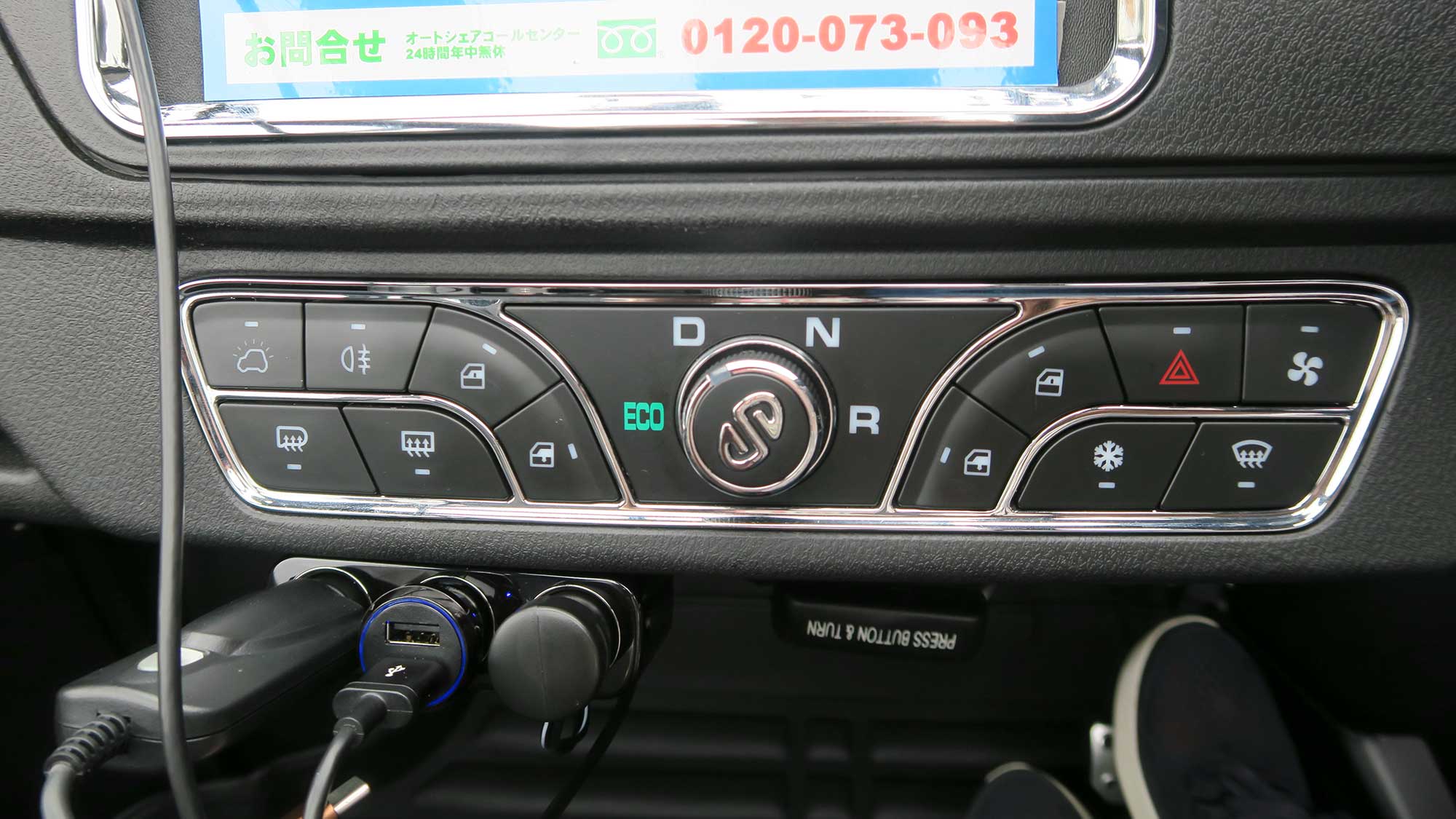

予習不足だったので冷房のスイッチに気付かず、今回の私は全線窓全開で走ったのですが、取材時に確認するとちゃんと冷房が装備されているということなので、これからの夏本番でも安心ですね。

ジャイアンの電池容量は約10kWh。カタログスペックでは約130kmの航続距離になっています。エアコンを使いながらの実証値でも、100kmは走っていただくことができます。価格は約150万円です。

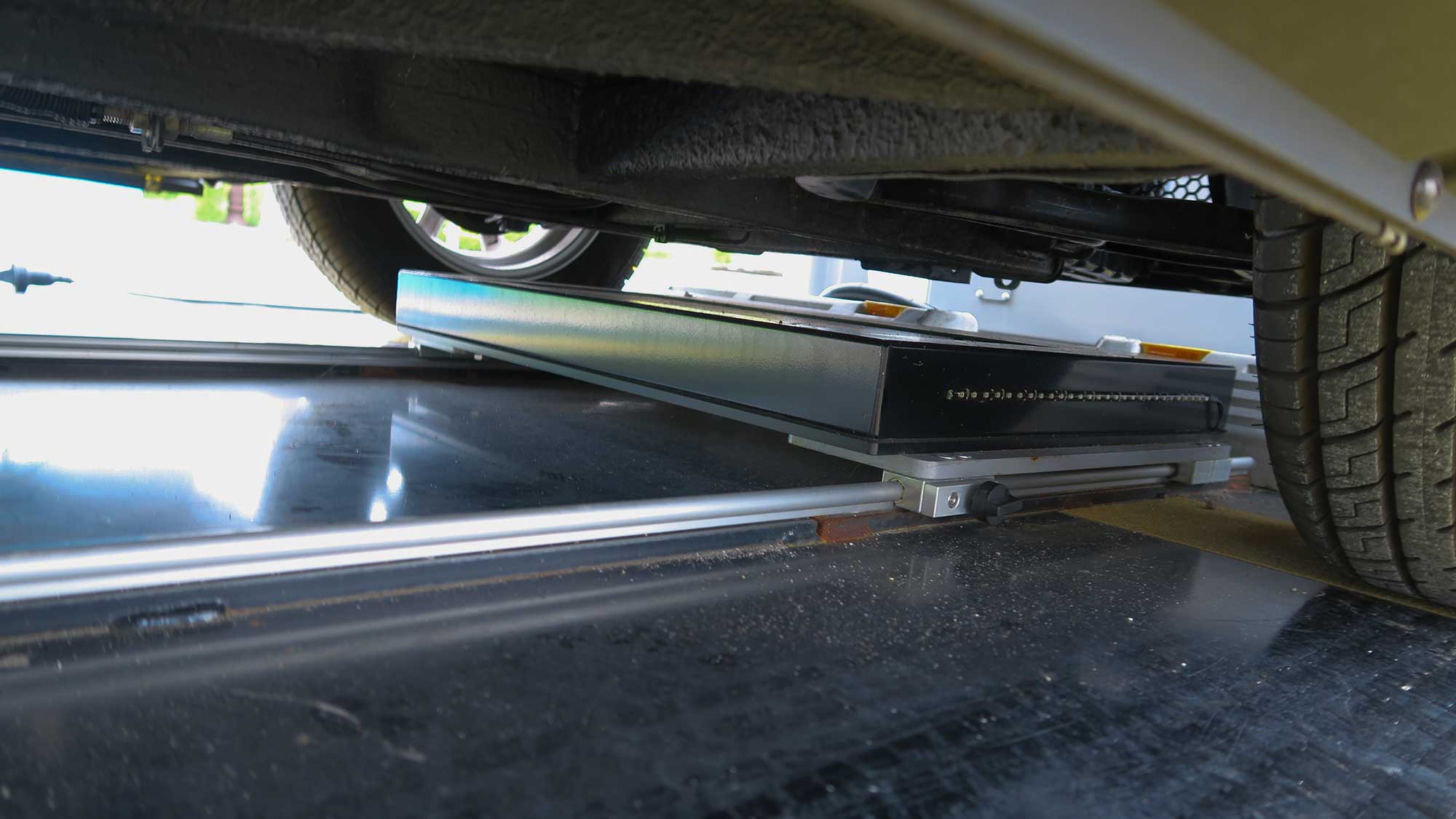

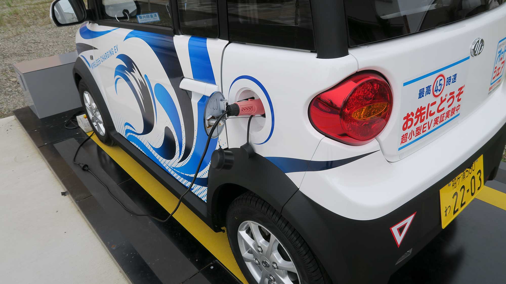

正直言って「大手メーカーからもいろんな超小型EVが出てるのに、なぜジャイアンなんだろう?」と思っていたのですが、説明を伺って納得です。ちなみに、今回私が利用した館山駅西口ステーションには、ソーラーパネルと、その電気を利用してジャイアンに充電できるワイヤレス充電システムのハードウェアが装備されていました。でも、出発時に充電ケーブルを抜いたように、まだワイヤレス充電は稼働していませんでした。
その理由を伺うと「コロナ禍で海外提携先の技術者が最後のセッティングにまだ来られない」という事情があるそうです。ワイヤレス充電システムそのものを製作したのは、大阪に本社がある『ダイヘン』という電力機器メーカー。ワンオフということもあり「BMWの3シリーズが1台買えるくらい」のコストが掛かったそうです。実際にワイヤレス充電が稼働すれば、当然、出発時や返却時に充電ケーブルを抜き差しする必要はなくなります。なにより、ワイヤレス充電が実用化されている環境がとっても希少。稼働したら、また館山へ走りに行きたいくらいです。

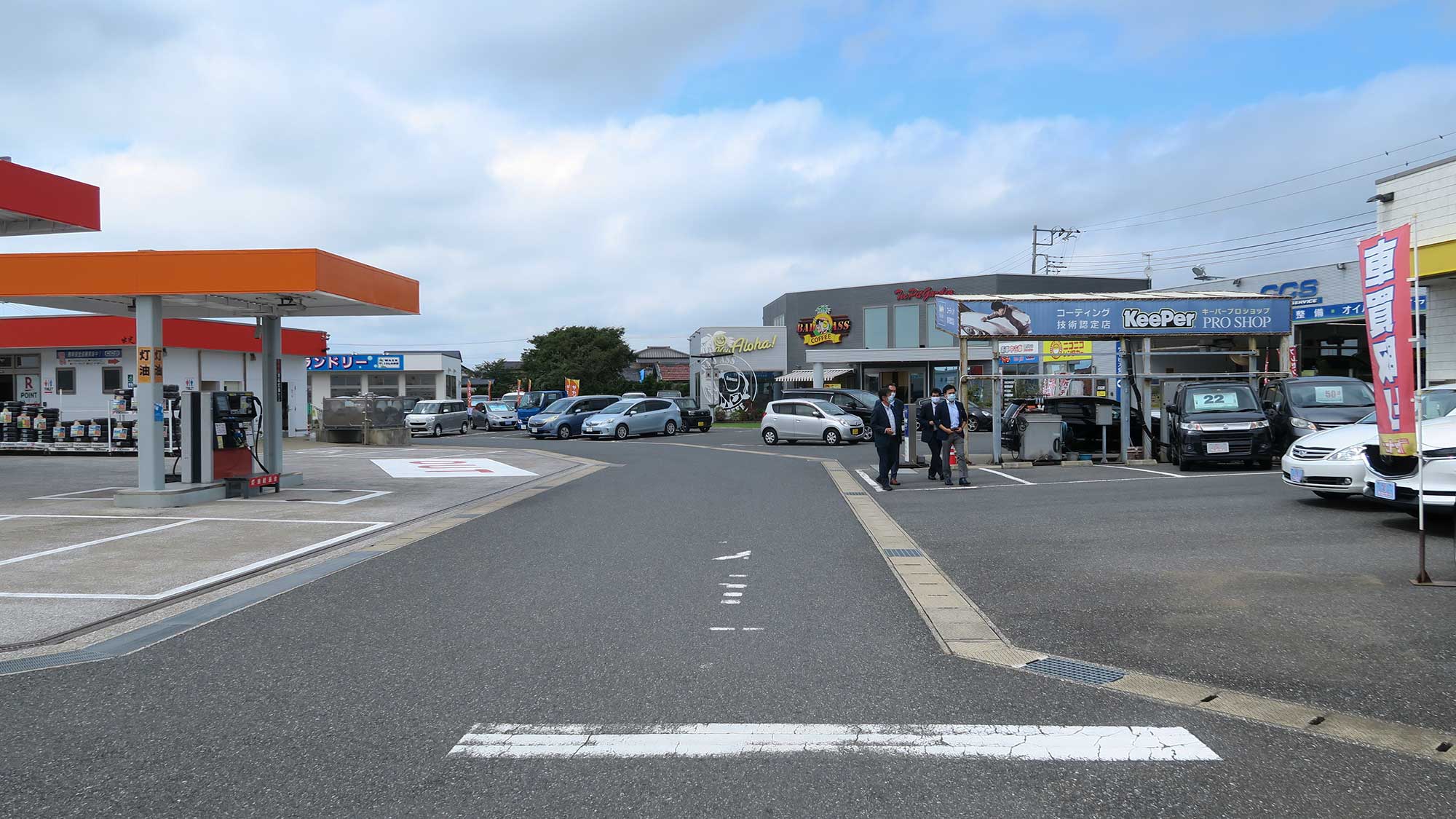

さて、この取材は「SSに併設のカフェで話を聞いた」と書きました。SSによくあるカウンターだけのカフェコーナー? なんて思うのは大間違い。出光ご担当者や会長写真の背景にあるように、広くていい雰囲気の、メニューも充実したカフェでした。今回の取材で、シェアカーの乗り心地など以上に「おおっ!」と感じたのが、このカフェが象徴的な、現地オペレーションを担当している丸高石油SSの姿です。

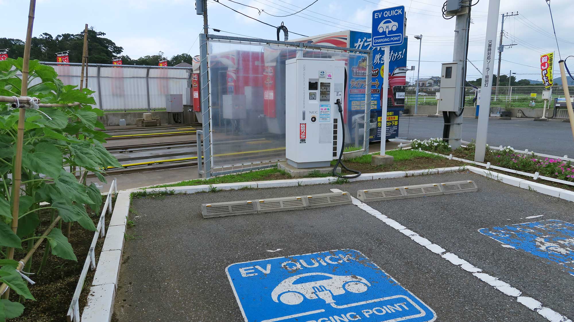

国道に面したセルフの給油所の背後を構内道路がぐるりと巡り、コインランドリー、カフェ、自動車整備工場、レンタカー店、中古車買い取り店などがズラリと並んでいるのです。2台分の区画を確保した電気自動車用の急速充電器も設置してありました。

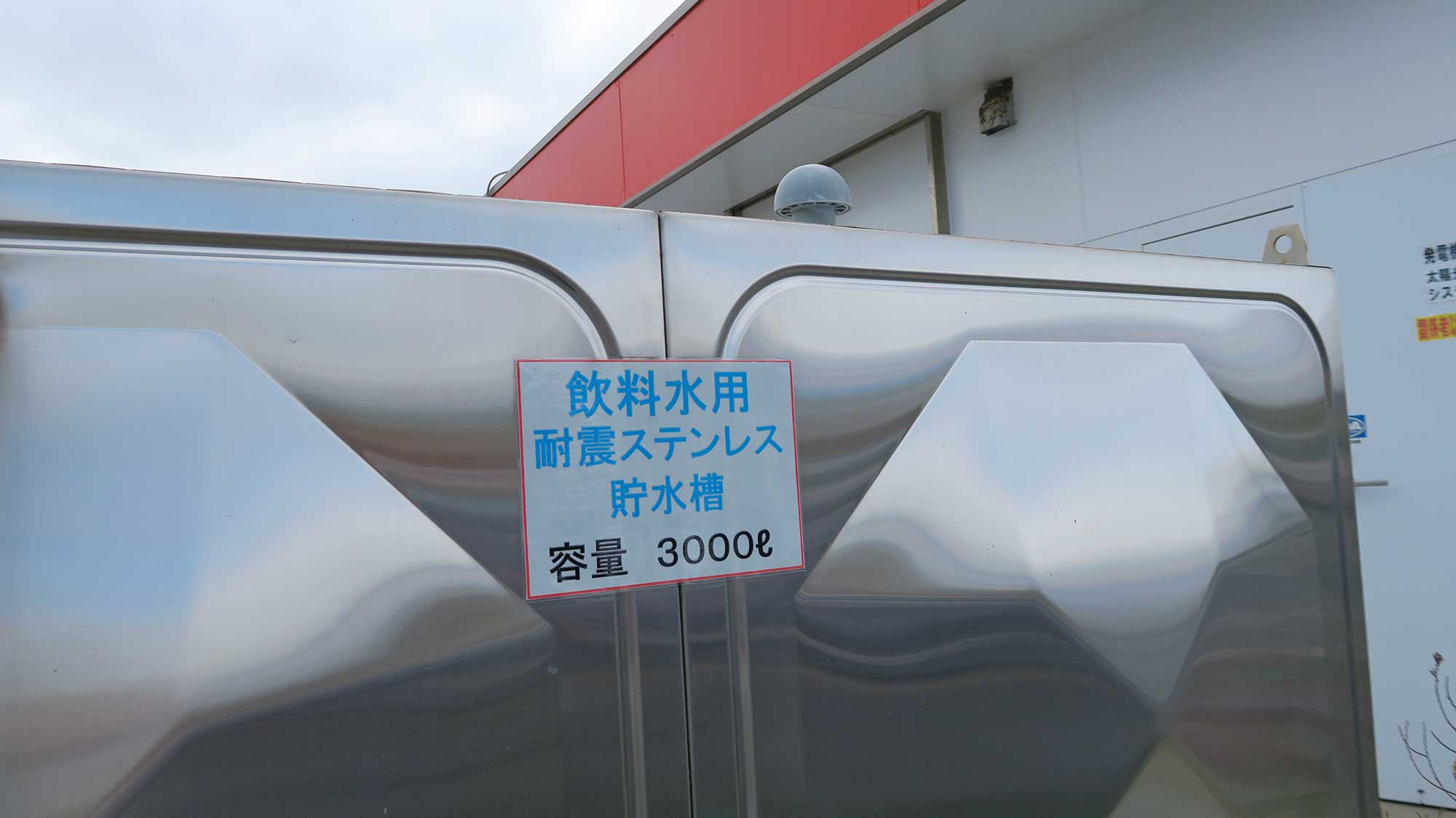

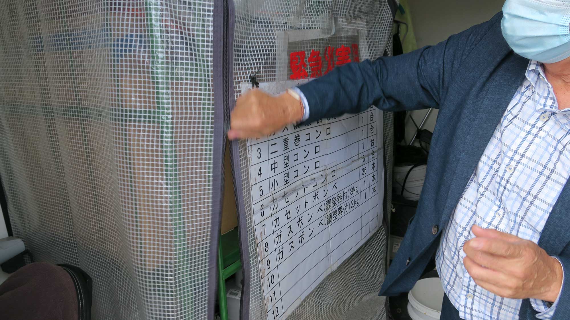

さらにSSを案内いただくと、太陽光発電と蓄電システム、非常時のための飲料水貯水槽を設置したり、非常食やカセットコンロの備蓄施設など、今、まさに世の中が重要さを認識しつつある先進の設備をいち早く備えていらっしゃることにも感嘆しました。

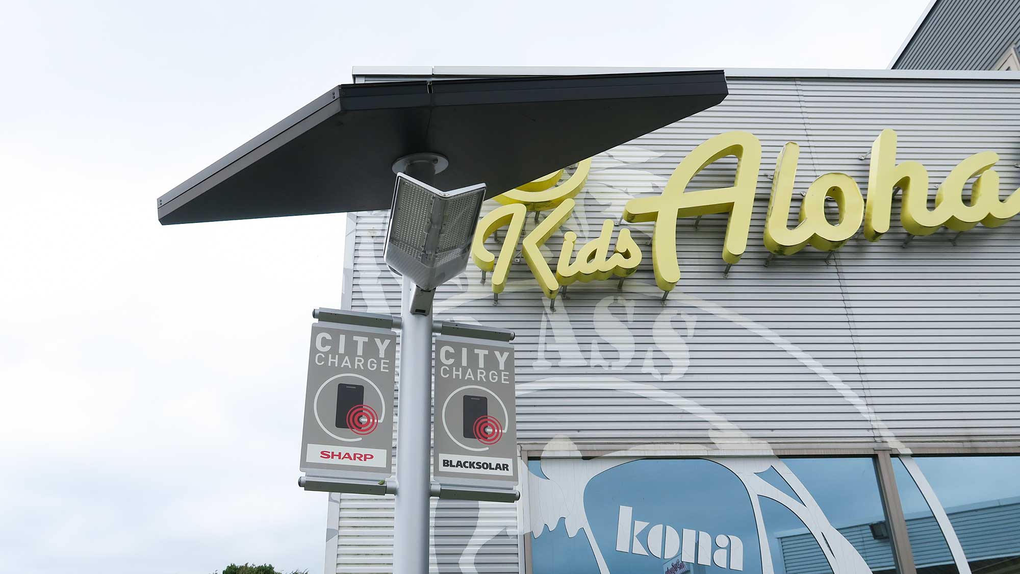

カフェの前にある太陽光パネルと蓄電池付きの照明と携帯電話充電システムは、髙橋会長によると「勧められてすぐに付けた。日本初の設置事例と聞いています」とのこと。

だとしたら、予約と予約の間は十分な充電時間を確保する必要があります。4時間以上です。この点はワイヤレス充電システムが急速対応できるのかがお聞きしたいです。一般的にワイヤレス充電は効率悪く充電スピードが上がらないと認識しております。

また、非接触充電については「安全性」を最優先課題とした為にご指摘の通り、通常充電より時間を要します。
この為、現在の磁界共鳴方式ではないタイプの研究も開始しております。何れにせよ、サービスの改善には日々努めて参りますので、これからもご指導を宜しくお願い致します。
