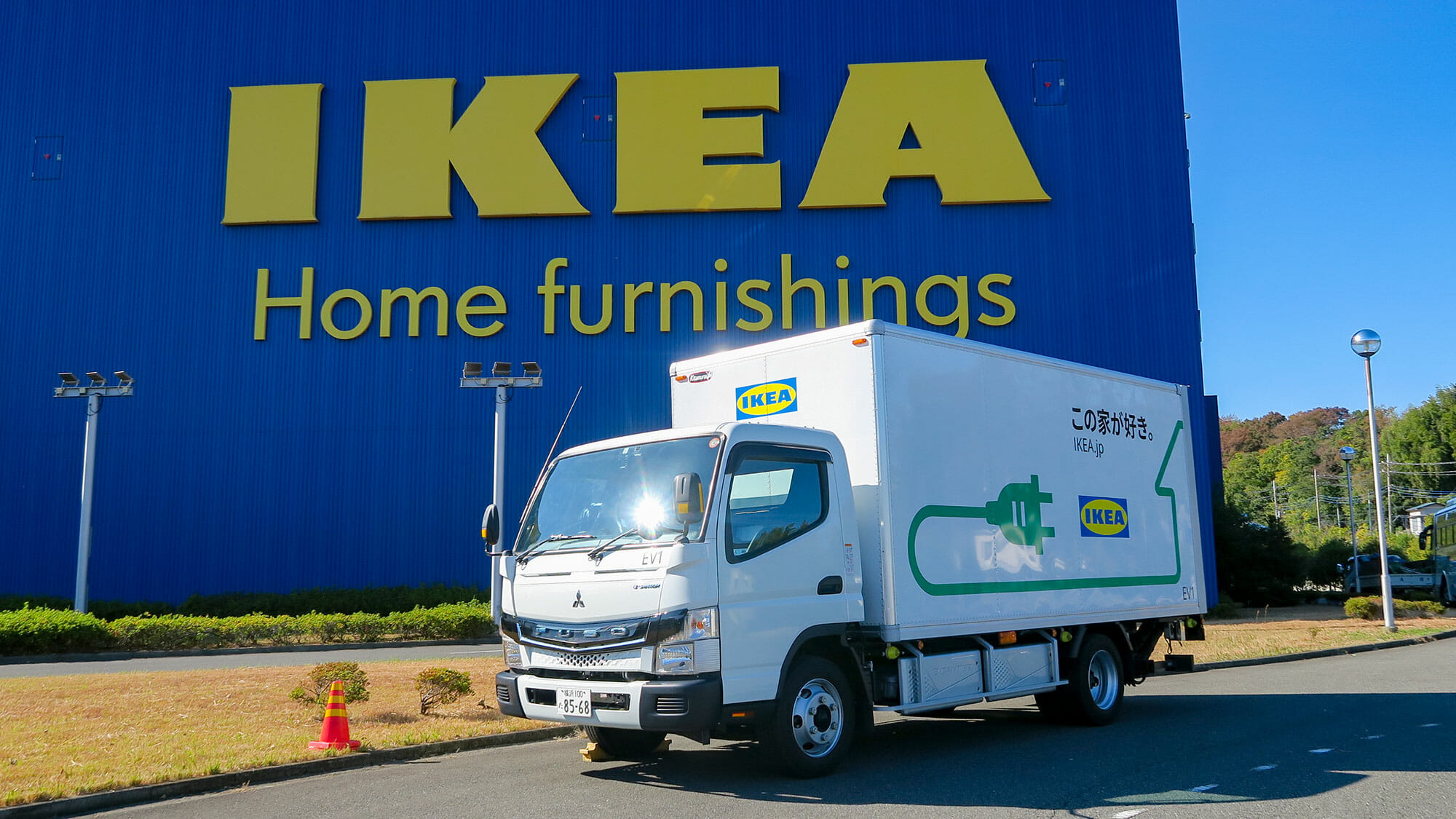

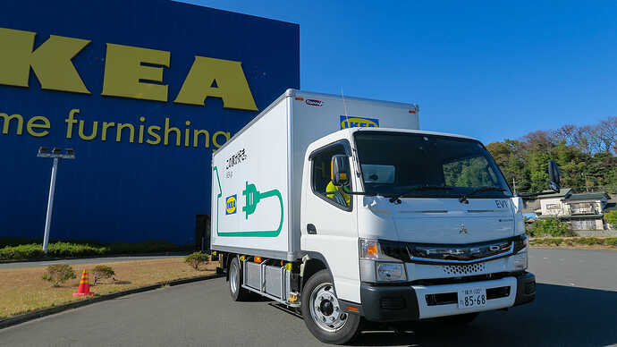

『eキャンター』は、車両総重量7.5トンの小型トラックです。370V/13.5kWhのバッテリーパックを6個搭載し、総容量は81kWh、1回の充電で約100kmを走ることができるとしています。モーターの最大出力は135kW、最大トルクは390Nmです。最大積載量は、通常のバン架装の場合で3250kgです。車両総重量が7トンを超える内燃機関の『キャンター』は最大積載量が4トン以上あります。『eキャンター』の積載量が少ないのはバッテリーの重量のためと思われます。
EVsmartブログの取材で、これまで乗用車の電気自動車(EV)はたくさん見てきましたが、電気トラックは小さなものしかきちんと見たことがありません。ということで、電気トラックとの本格的な初対面として、フォーラムの前に開催された『eキャンター』の撮影会に参加することにしました。場所は神奈川県横浜市にある、イケア港北店です。
イケア・ジャパンでは現在、『eキャンター』2台のほか、三菱自動車『ミニキャブ・ミーブ』4台の、合計6台のEVを運用しています。『eキャンター』は、2台はイケア・ジャパンが所有。さらにもう1台、佐川急便のグループのSGムービングとイケア・ジャパンの共同所有の『eキャンター』が活躍しているそうです。
おもな用途は、『eキャンター』は店舗間の商品輸送用、『ミニキャブ・ミーブ』はお客への配送用です。イケア・ジャパンは最近、新宿や原宿などの都市部に店舗を展開しています。『eキャンター』は港北店とこれら都市型店舗間で商品の補充などをするために使っているそうです。

ドライバーの方に『eキャンター』の使い心地を聞いてみると、アクセルへの反応が軽くて運転しやすいこと、荷物満載でも坂道を楽に上れること、ディーゼルトラックに比べると加速がスムーズなことなど、高評価でした。また、回生ブレーキが4段階で調整できるのも使いやすいそうです。

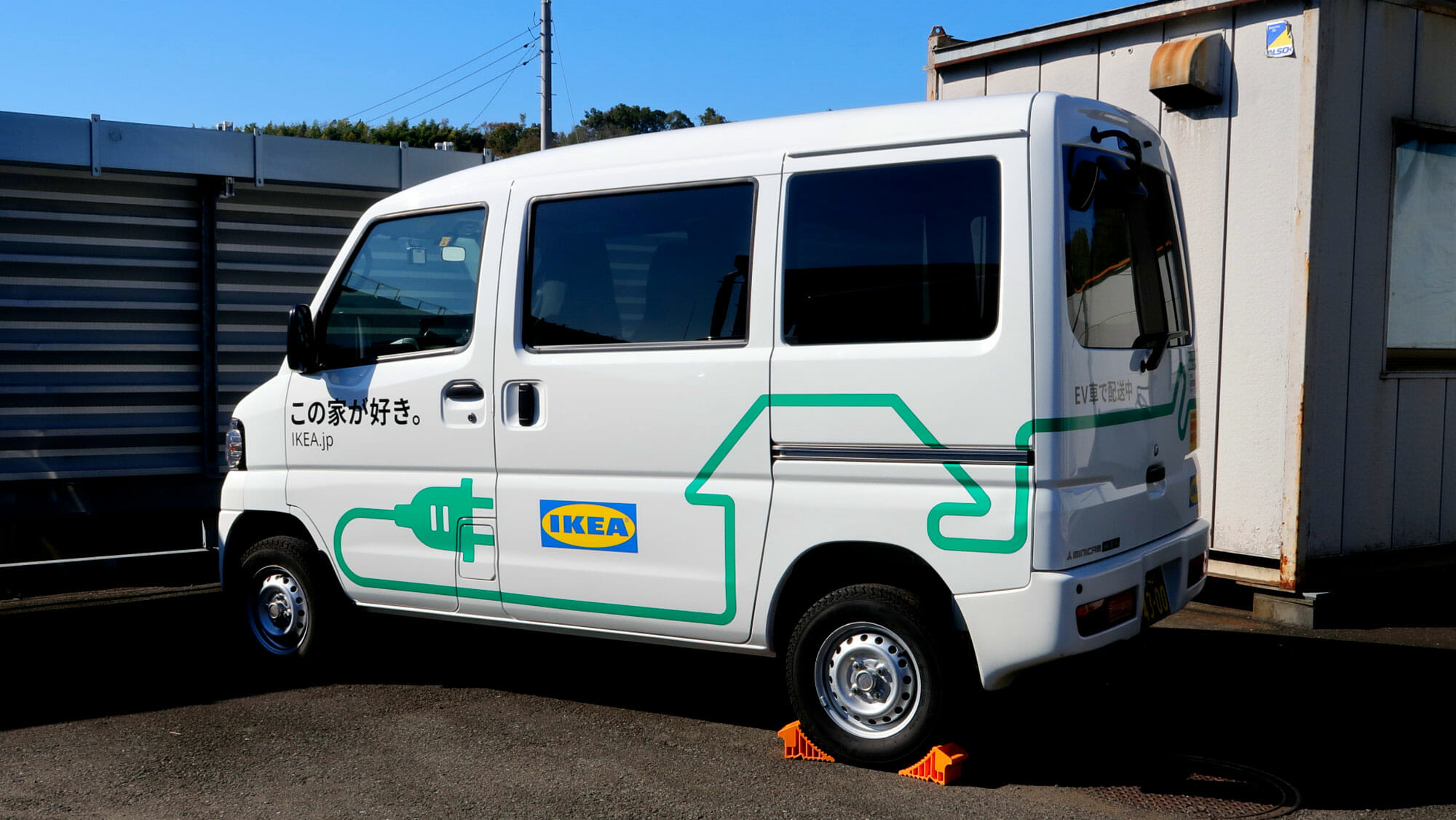

ところで、今回のメインではないのですが、港北店には『ミニキャブ・ミーブ』のドライバーの方も姿を見せていました。ちょっと驚いたのですが。ドライバーは女性の方でした。
イケアの商品は総じて重量があります。筆者も本棚など数点のイケアの家具を使っていますが、自力で持ち帰るのはとても大変でした。だから、もしかして2人で運んでいるのかと思いきや、なんとひとりで配送をしているとのこと。パワフルです。
ただ、『ミニキャブ・ミーブ』での配送は全長が160cmまでのものに限るそうで、ベッドなどは含まれないとのことでした。それはそうですね。

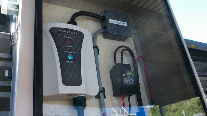

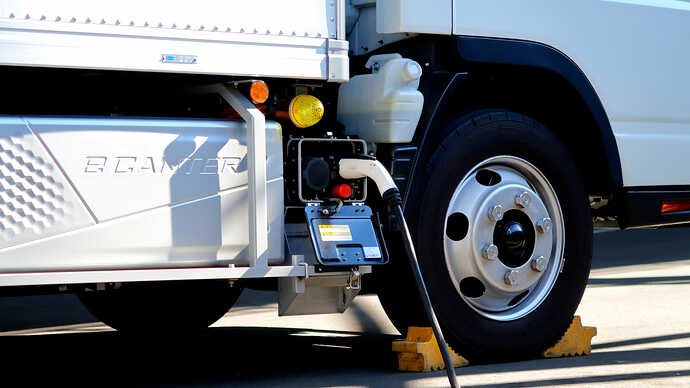

普段の充電は、港北店に設置されてる普通充電器(出力6kW)で行っているそうです。港北店から新宿店や原宿店までは片道30kmもありません。直行、直帰なら途中で充電しなくても大丈夫そうです。

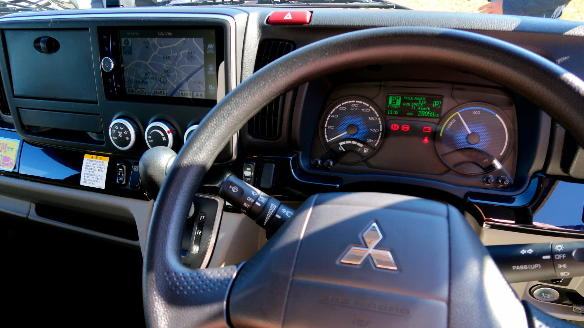

さて、実車の『eキャンター』を見た感想は、いたって普通のトラックでした。メーター類も内燃機関のトラックとほとんど変わりません。ドライバーにとっては、この方が使いやすいのかもしれません。

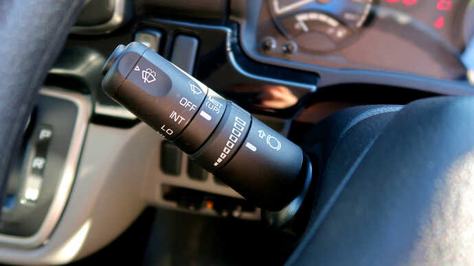

ただ、4段階で調整できる回生ブレーキの調整スイッチが、ワイパーと一緒になっているのが目を引きました。ワイパーのオン/オフは上下で、回生ブレーキ調整はレバーを回転させるそうです。よくある間欠ワイパーの速度調整と同じ動きですね。初見ではわかりにくいですが、ドライバーに聞くと「慣れれば問題ない」そうです。

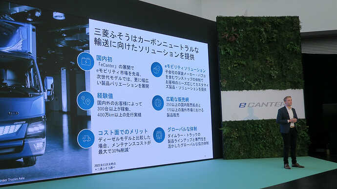

まずルージングCTOは、カーボンニュートラルに向けた三菱ふそうの方針を説明しました。三菱ふそうを傘下に収めるダイムラー・トラックは、「2039年までにグループ全体ですべてのトラック、バスの新型車をCO2ニュートラルにする」目標を掲げています。
『eキャンター』は目標達成のための手段のひとつで、ダイムラーはeモビリティー市場を先導してきたと自負しています。また、これまでに400万kmを走行したことで、ディーゼルに比べるとメンテナンスコストが最大で30%削減できたことがわかったそうです。
今後、ライフサイクルアセスメントの観点からも注目されるであろう、well-to-wheelでのCO2は、2030年にはディーゼルエンジンに比べて56%削減できると推定しています。
今後は、車両だけでなくバッテリーのリースも検討事項になっているそうです。ただ、いつ頃を目処にするのかといった具体的な説明はありませんでした。

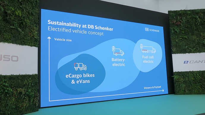

DBシェンカーのボンジェーンさんは現在の取組状況を紹介。DBシェンカーは欧州430支店で約45000台のトラックを運行しており、その中で『eキャンター』は41台を導入しラストマイルで使用しているそうです。
そしてこれまでの経験から、「航続距離100kmという仕様が正しいことを証明している」と述べました。今後、電気トラックは都市部を中心に使い、長距離輸送は水素燃料電池を利用した車にしていく考えです。
