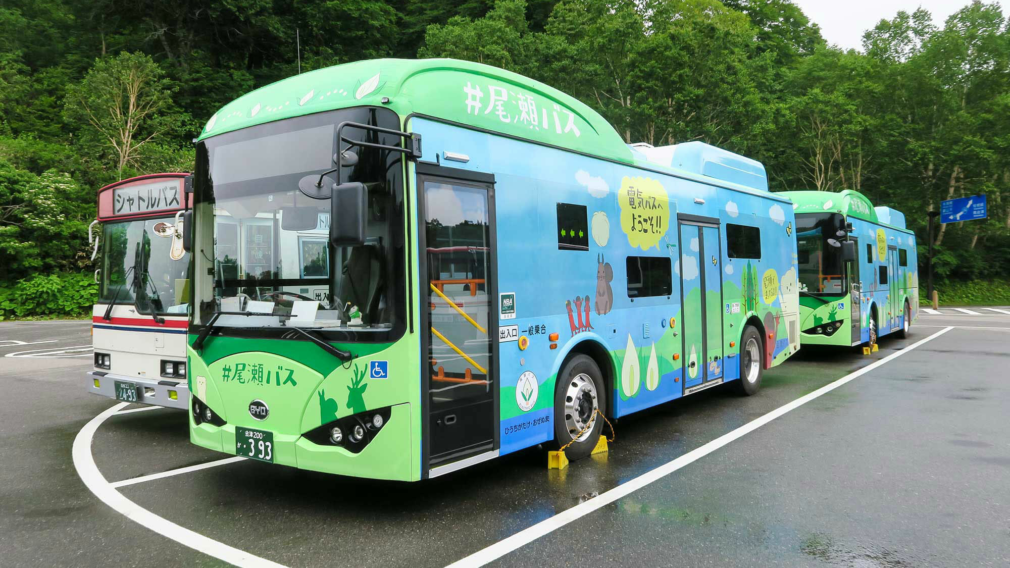

BYDの電気バスは日本各地で活躍中
先進的なバッテリー技術で世界から注目を集める自動車メーカーのBYD。元々は1995年に広東省深圳市で誕生したバッテリーメーカーで、2003年に自動車部門「BYD汽車」が設立されました。
日本での本格的なEV事業は2015年に京都市内を走る路線バス「プリンセスライン」へ電気バス『K9』5台を納入したことでスタートしました。その後も日本全国のバス事業者が続々とBYDの電気バス導入を決め、2022年4月現在、24の事業者へ約60台が納入されています。
