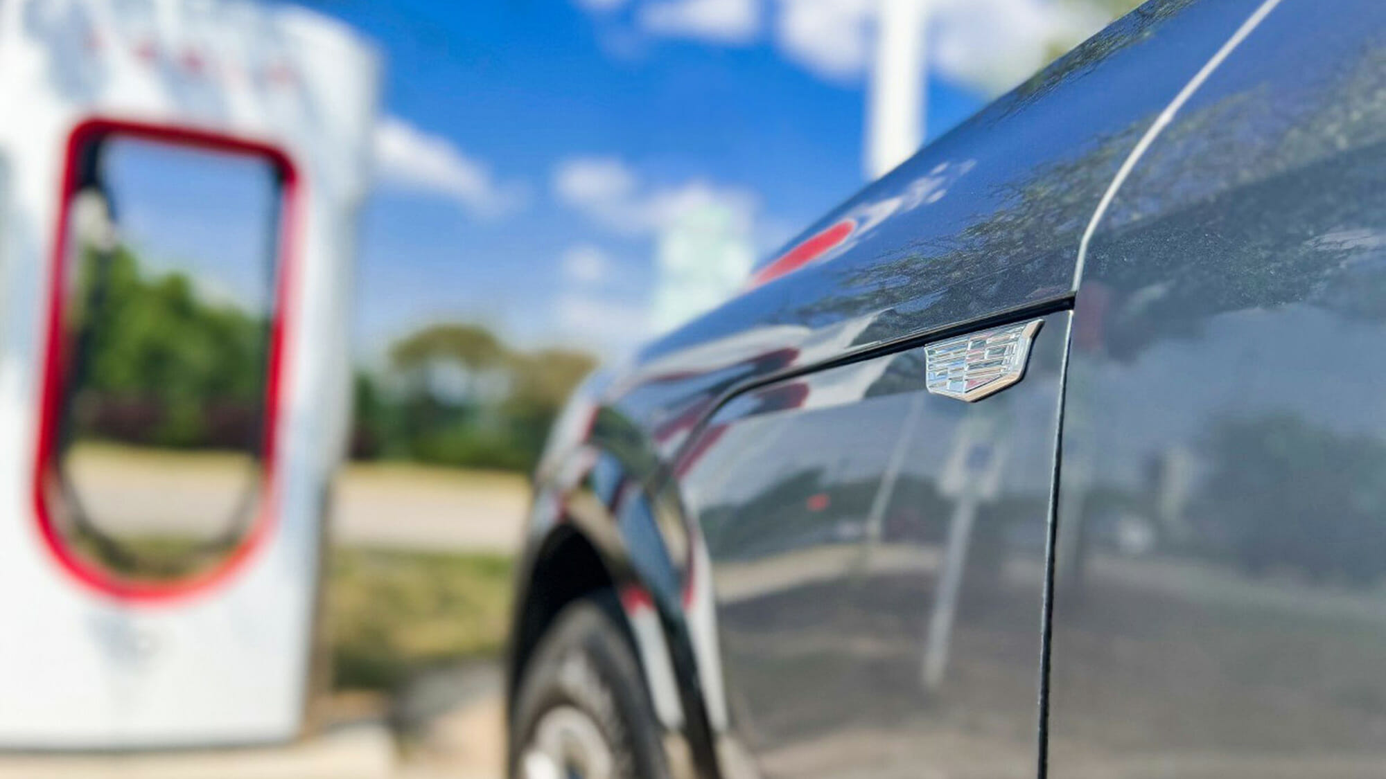

2023年6月8日、アメリカのゼネラル・モーターズ(GM)が、テスラが独自に拡充してきたスーパーチャージャーを利用できるようにして、急速充電規格統一への取り組みを強化することを発表しました。
GMのニュースリリースによると、2024年から北米ですでに整備されている約1万2000基のスーパーチャージャーを専用のアダプターとスマートフォンアプリを使ってGMのEVユーザーが利用できるようになり、2025年以降に発売されるGMのEVは最初から「北米充電標準規格(NACS)=テスラスーパーチャージャー」のインレット(充電口)を備え、アダプターなしで利用できるようになるとしています。
また、すでに拡大しつつあるCCS1(コンボ規格)対応の充電ステーションでも充電できるよう、将来的にはCCS1→NACSのアダプターを提供する予定ということです。

※冒頭写真はGMのNewsroomから引用。
