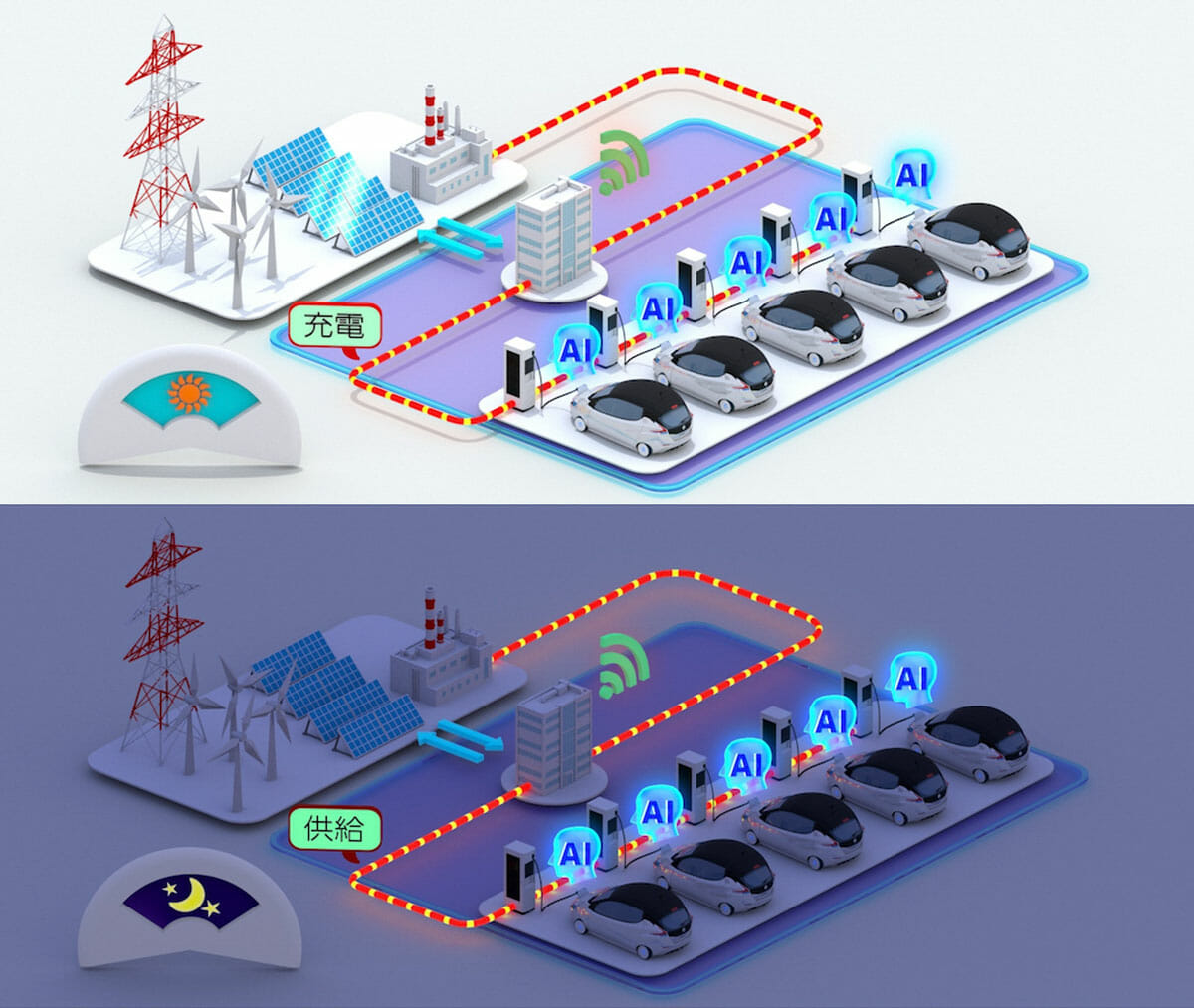

このEVの充放電システムを活用したエネルギーマネジメントシステム実用化実験は、浪江町の公用車「日産 リーフ」を活用し、日産の充放電制御システムをPCS(パワーコントロールシステム)に搭載、風力発電および太陽光発電システム、水素燃料電池といったRE発電設備から得た電力で構築、運用するものです。
エネルギーマネジメントシステム概要
エネルギーマネジメントシステム概要は次の4点。齟齬がないよう、プレスリリースの原文をそのまま引用します。
**・太陽光、風力、水素燃料電池からの発電量と、商業施設「道の駅なみえ」の電力需要の情報を基に、PCSに搭載された充放電制御システムが、EVの充放電を自律的に行う。
・本充放電制御システムは、浪江町で公用車として使われている5台のEVのバッテリー残量や使用パターン(走行距離、出発時刻など)を考慮し、また「道の駅なみえ」の電力使用状況に応じて、充放電を行う優先車両を決め、必要なタイミングで充放電を可能とする。
・本システムを活用することにより、商業施設の使用電力のピークを下げ、コスト削減が期待できる。また、EVの充電電力のRE100%を目指すことで、REの有効活用と、電力系統の安定化に貢献する。
・EVの利用者の利便性を考慮し、利用者専用アプリを開発。利用者はアプリからクルマの使用時間と必要充電量を設定することで、使用時間外には充放電を行い、使用開始時間には必要な充電が完了されている。 **

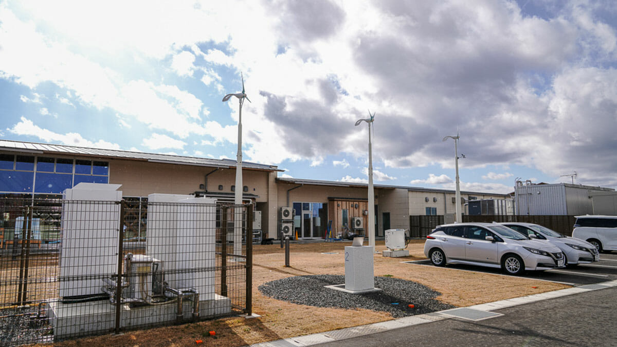

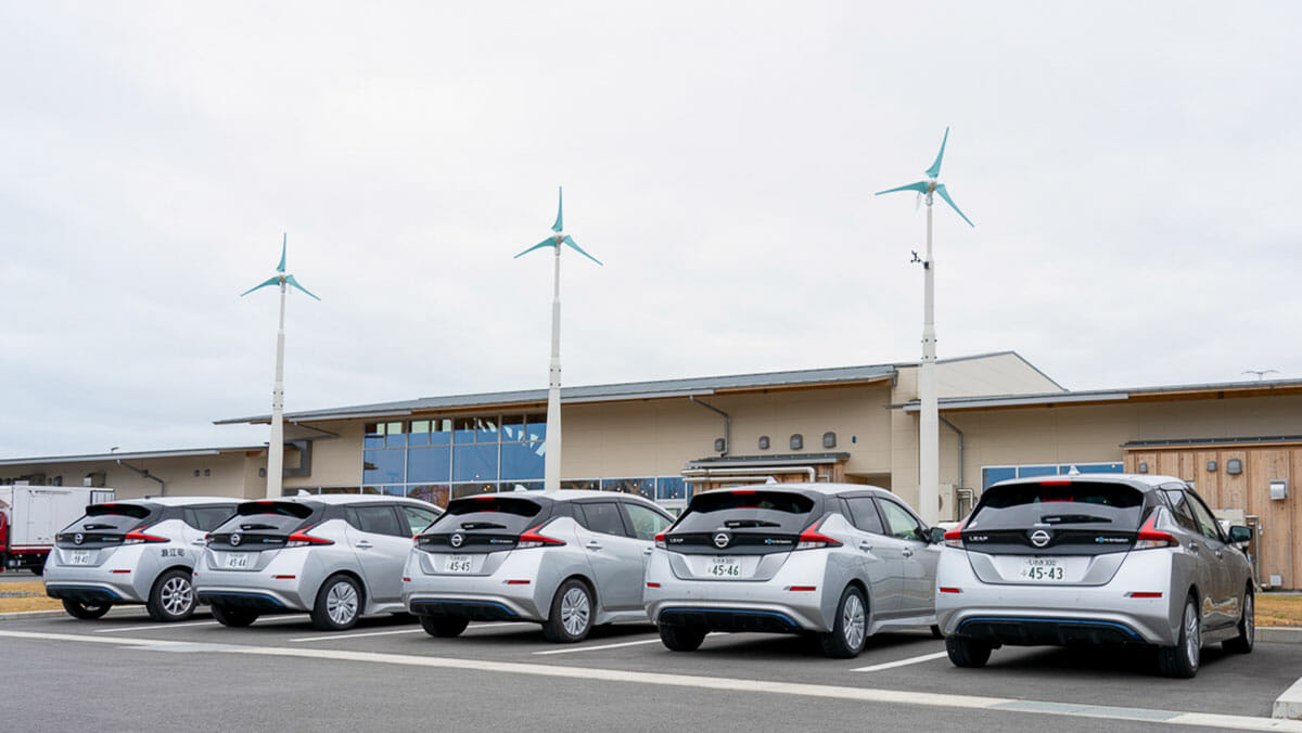

浪江町のEV充放電システムを活用したエネルギーマネジメントシステムでは、既存の太陽光発電システム、風力発電システム、水素燃料電池で発電、蓄電はEVを活用するといった構成で、PCS以外には新たに大がかりなハードウェア投資が不要というところが大きなポイントです。
発電は、風力と太陽光、水素燃料電池と3種類あり気象条件による発電量変動の影響も少ないといったところもポイントです。
発電容量は太陽光が「37.5kW × 3基」、風力が「1kW × 3基」、水素燃料電池が「3.5kW」。燃料電池での発電に使用する水素は、同じ浪江町に2020年に完成した「福島水素エネルギー研究フィールド(FH2R)」から調達しています。FH2Rは敷地内の太陽光発電による電力でRE100のクリーンな水素を製造している施設なので、今回のエネルギーマネジメントシステム全体でもしっかりと再エネ100%=RE100が実現できていることになります。

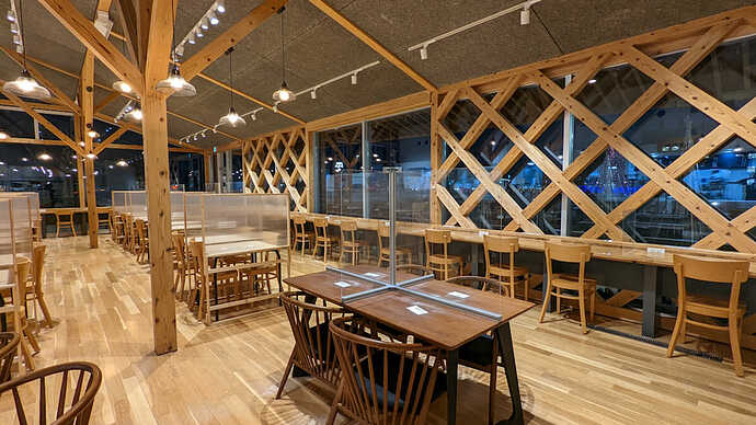

「道の駅なみえ」は、128台を収容する駐車場と、浪江町請戸漁港で水揚げされた海の幸を楽しめるレストラン、人気ラーメン店、福島産フルーツの専門店などの飲食店と十分な席数を有したフードコート、地元住民の憩いの場にもなっている談話コーナー、無印良品、地元の名産品を販売する店舗といった数多くの設備があります。
このような比較的大きな商業施設と、EVがRE100%でまかなえるようになれば、浪江町全体のRE100%達成が見えてきます。
