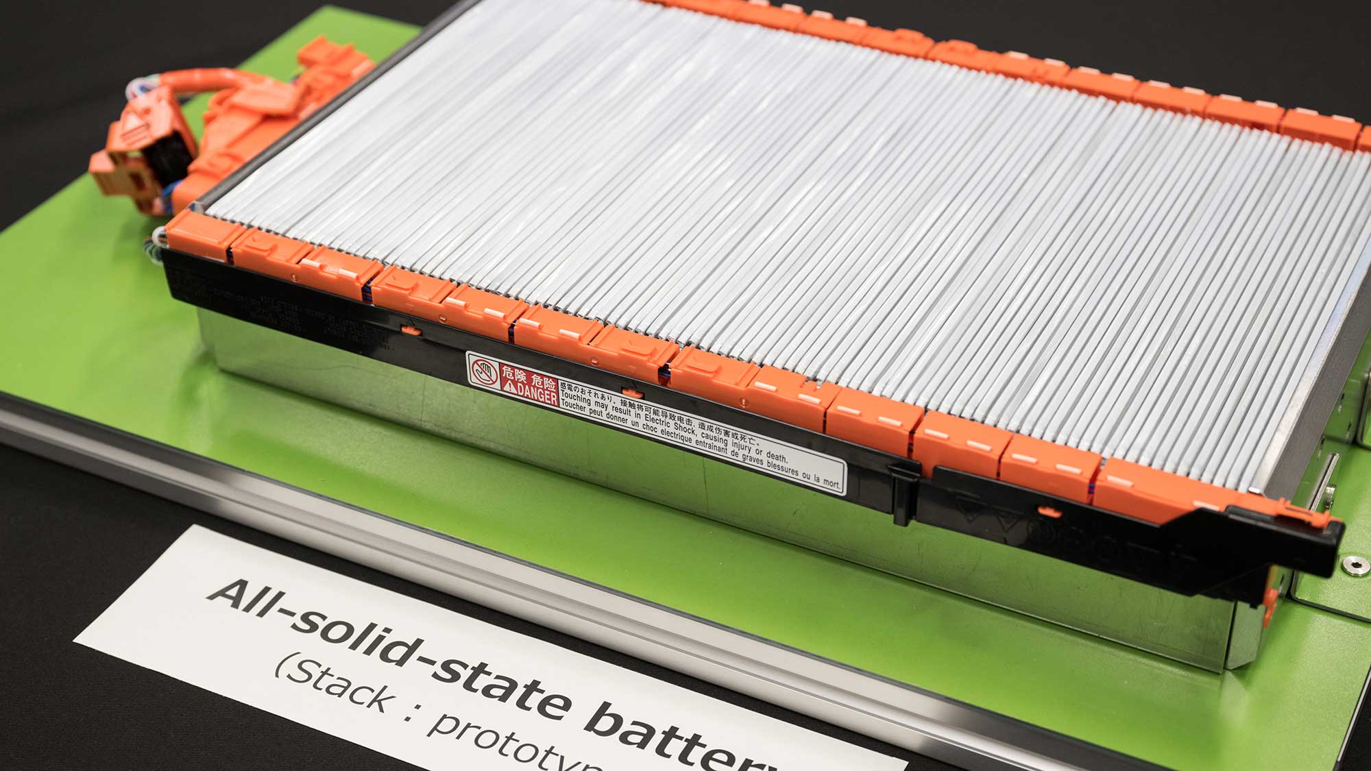

※冒頭写真はトヨタが開発を進めているBEV用の全固体電池。

トヨタは、「パフォーマンス型」と呼んでいる次世代バッテリーはPPES、全固体電池はトヨタ自動織機などグループ内で開発中と発表しています。
パフォーマンス型は角型で、コストは現行のbZ4X搭載のものと比べて20%減とし、2026年導入を目指しています。他にもバイポーラ構造の次世代バッテリーもEV用に開発中で、今回の補助金はこうした計画に充当すると思われます。

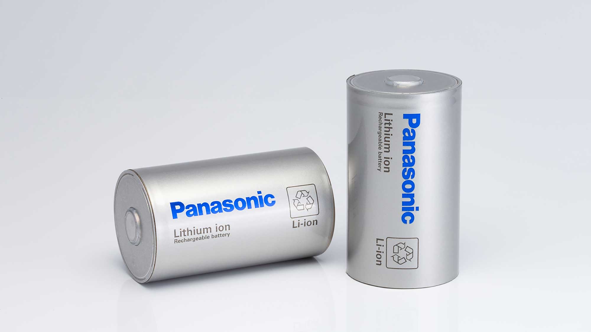

パナソニックは4680セルを量産開始
ところで公表されている計画の中で、パナソニックエナジーだけ供給開始時期が出ていません。経産省に問い合わせはしているのですが、回答が得られていません。
パナソニックエナジーは2024年9月9日、円筒形リチウムイオンバッテリーの「4680」の量産準備を完了したと発表しました。マザー工場は和歌山工場で、今後、最終評価を経て量産を開始するとしています。年間生産量は明らかにしていません。
パナソニックエナジーの計画が経産省に認定されたのは2023年5月なので、ひょっとすると4680セルの量産に関する事案なのかもしれません。
4680セルは、従来の2170セルに比べて約5倍の容量を持つため、車両に搭載するセル数を減らすことができ、コスト削減にもなります。すでにテスラ社は、自社生産の4680セルを搭載し始めていますが、パナソニックエナジーの量産が始まれば全体のコストも下がるかもしれません。
同社の只信一生社長は、「4680セルの量産技術の実現は、長年にわたる円筒形リチウムイオン電池製造の技術と経験の蓄積であり、バッテリーならびにEV業界に大きな革新をもたらすと確信している」と述べています。
