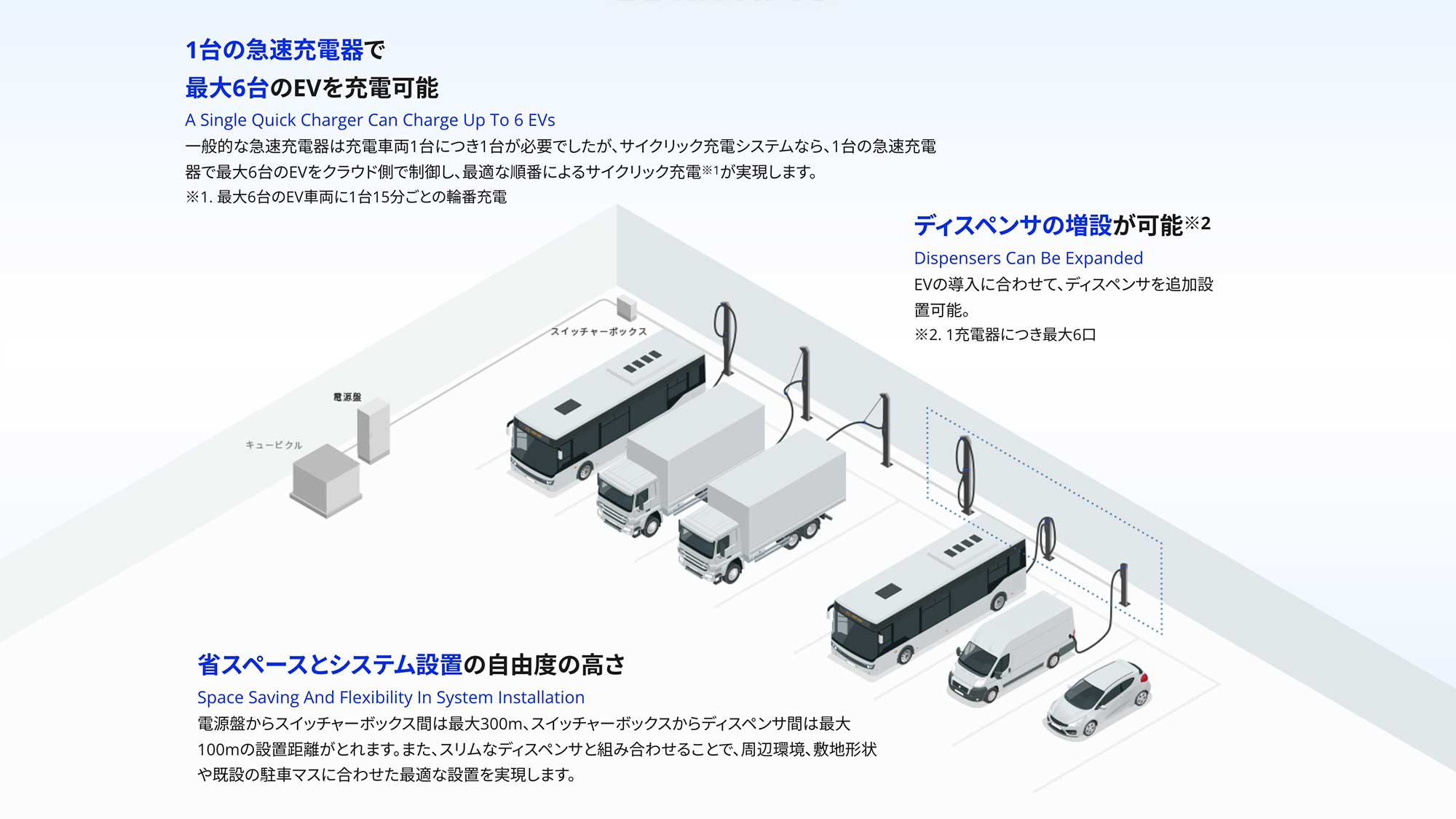

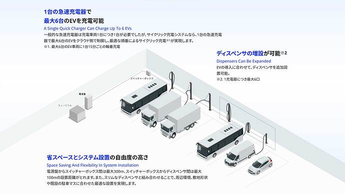

サイクリックマルチ充電器は、1台の急速充電器(電源盤)に最大6口のディスペンサ(充電ケーブル格納部)を設置可能。最大6台のEVへの急速充電をクラウドで制御して、サイクリック(輪番)充電を行うことで、充電の集中による使用電力ピークの発生を抑え、電気基本料金やキュービクルなど高圧受電のための設備投資の負担を軽減。

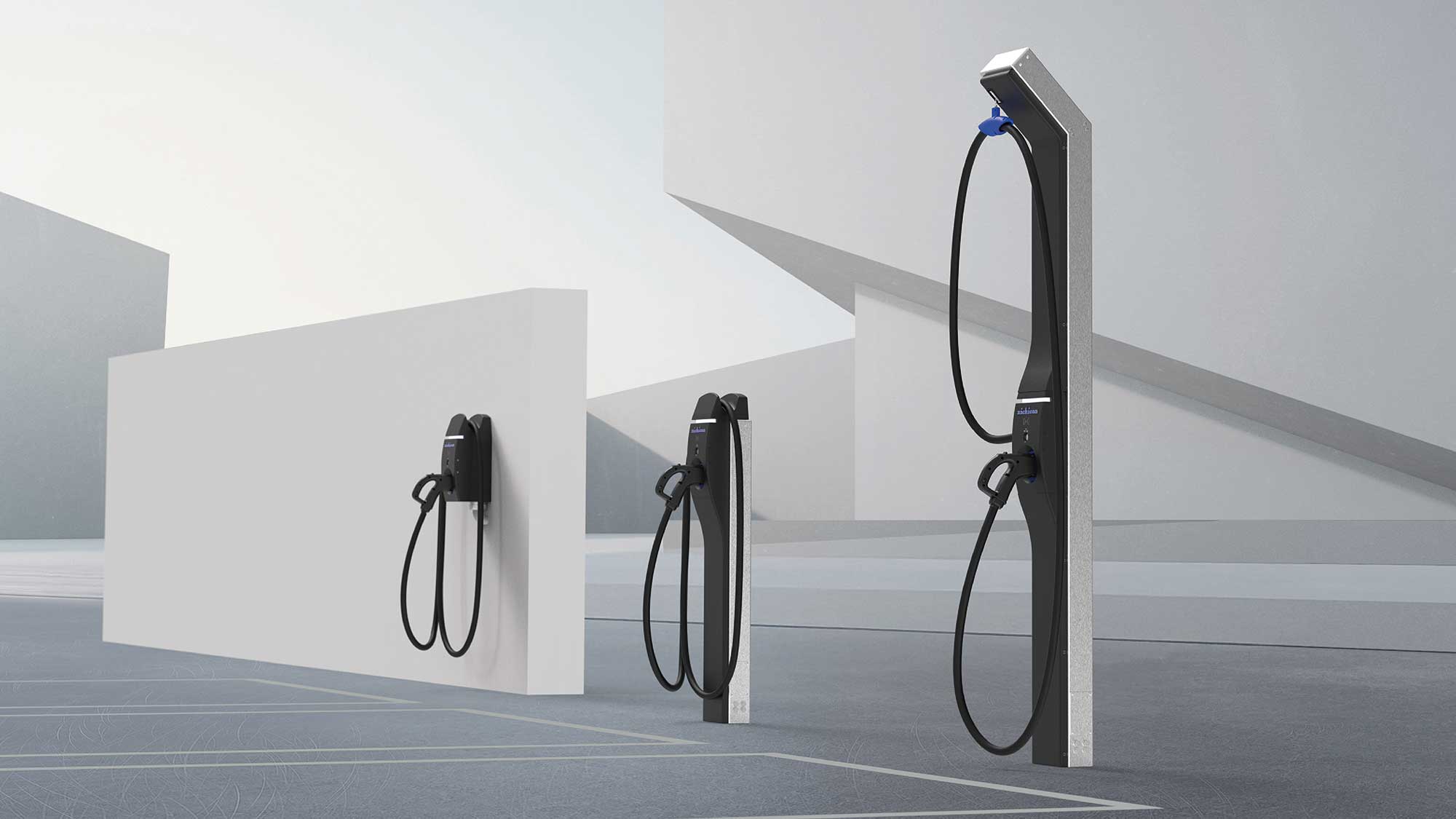

ディスペンサは「壁掛け」「ロースタンド」「トールスタンド」というバリエーションを用意して、電源盤とスイッチャーボックスまでは最大300m、スイッチャーボックスから各ディスペンサ間は最大100mの設置距離が取れるなど、敷地状況などに合わせて省スペースとシステム設置の自由度を高めたコンセプトとなっています。ディスペンサは後から増設することも可能です。

充電器の出力は1口最大90kW。仮に6台の90kW器を設置して同時充電すると集中時の最大で「90×6=540kW」もの大きな電力需要が発生してしまう可能性がありますが、サイクリック充電を制御することで、90kWを超えるような電力を消費することはありません。

トールスタンドタイプのケーブルは吊り下げ式で、重いケーブルの取り回しが楽。ワイヤーアシストは自動収納式になっていて、ケーブルの片付けをサポートしてくれます。こうした工夫は、高速道路SAPAのマルチタイプ急速充電器などを豊富に手掛けてきたニチコンのノウハウが活かされている印象です。
