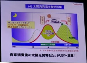

(e) 太陽光発電の有効利用。
PVで作って家庭で使い切れずに余った電気は、 EVに貯めて、あとで家庭で利用できます。

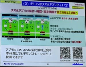

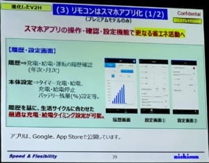

(c) リモコンのスマホアプリ化。
プレミアムモデルだけだが、スマートフォン上のアプリで遠隔操作が可能になった。

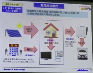

① 充電時の動作。
充電時は、PVと系統からの電力をEVに充電します。PVを最大限に利用します。

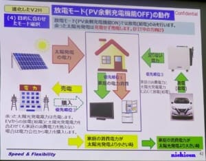

② 放電モード(PV余剰充電off)の動作。
PVからの電力は家庭消費に回し、余剰電力はEVに充電せず、電力会社に売電します。【FIT中の人向け】

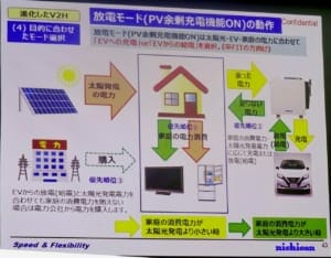

③ 放電モード(PV余剰充電on)の動作。
PV発電・EV蓄電量・家庭消費を計算し、「EVへの充電」と「EVからの給電」を選択する。家庭消費が足りない場合は系統から購入します。【FIT卒業生向け】

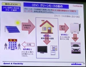

④ EVグリーンモードの動作。
ポイントはEVからの放電は一切行わない点です。PVの電力が家庭で消費しきれない場合、EVへの充電を行います。

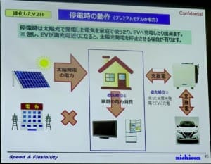

⑤ 停電時の動作(※プレミアムモデルの場合)。
停電時は、PVの電力を家庭消費に回したり、EVに充電したりできます。PVの電力が足りない場合は、EVから放電も行います。
※停電時にEVにPVから充電できるのは、プレミアムモデルだけの機能です。

一足先に発売・納入が始まっているプレミアムモデルについては、価格はベーシックモデルの2倍くらいしますが、スマートフォン上のアプリでリモコン操作ができたり、将来的にVPPに対応できるような機能も組み込まれています。
プレミアムモデルのリモコン・アプリに関しては、EVパワーステーションが1台につき、スマホは4台まで接続することができます。ただし、1台のスマホで複数台のEVパワーステーションをコントロールすることはできず、EVパワーステーションが増えるとスマホも別のものが必要になります。
