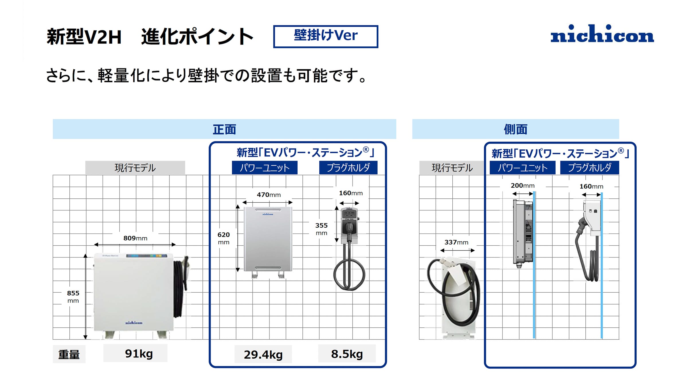

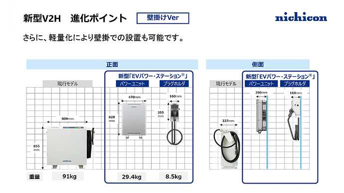

**●本体(パワーユニット)と操作部(プラグホルダ)をセパレートすることで大幅な小型軽量化に成功。
●本体の壁掛け設置も可能になった。

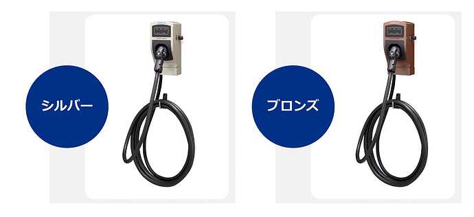

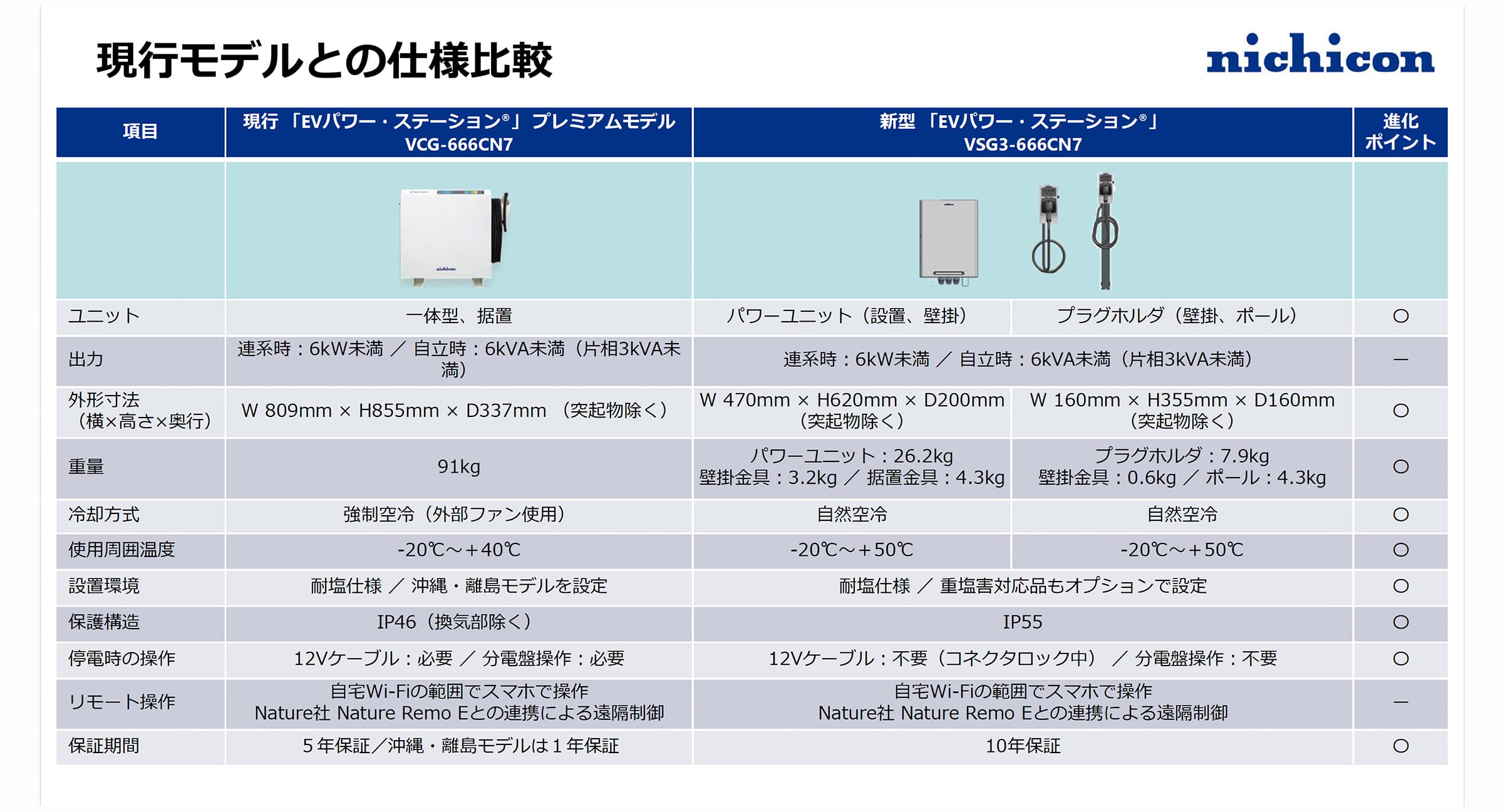

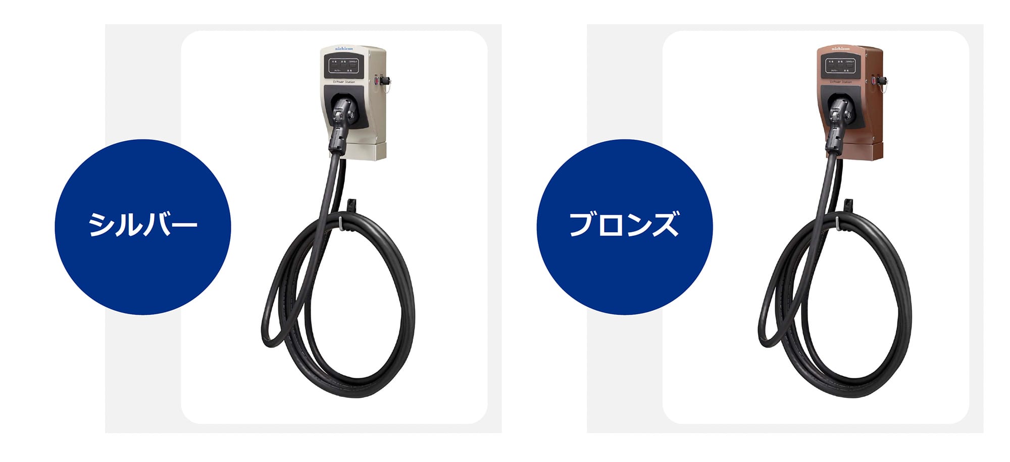

このほかにも、本体冷却用の外部ファンをなくしたことで静粛性が向上したり、プラグホルダのカラーをシルバーとブロンズの2色から選べたり、使用温度の上限が40度から50度に上がっていたり、5年保証が10年保証と長くなったりなど、全体として、よりスマートで実用的なアイテムに進化したといえそうです。

本体の重さや電力ロスについては、新型では大きく改善されたと思われます。

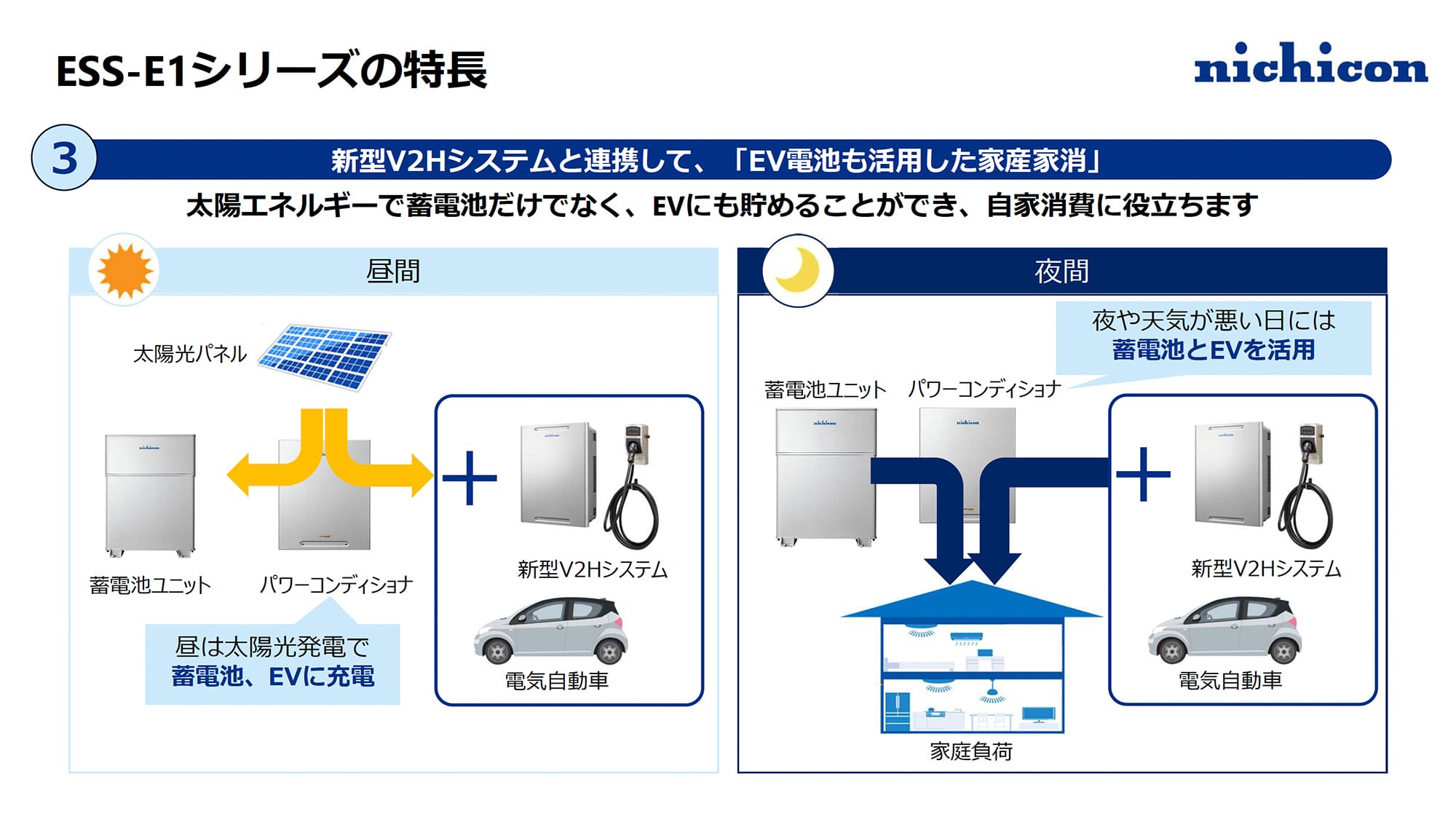

さらに、今回の発表会では、「発展型太陽光パワーコンディショナ」&「ハイブリッド蓄電システム」&「V2H=新型EVパワー・ステーション」を組み合わせ、自宅の屋根に設置した太陽光発電の再生可能エネルギーを最大限に活用するシステムについても紹介されていました。
蓄電池ユニット「ES-E1」の価格は、容量7.7kWhで180万円、容量9.7kWhで240万円(ともに税別)です。
