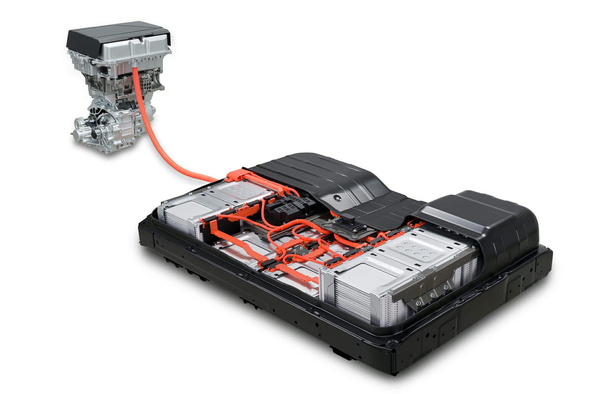

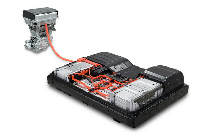

結論から言うと、今回も電池の冷却システムは搭載されませんでした。既存リーフのユーザーの間では、特に夏期の高速道路走行や急速充電器の連続使用において、電池温度が上昇して充電速度に制限がかかったりするトラブルが話題になってきました。また近年の研究で、電池の温度管理が電池の劣化と大きく関係していることも分かっています。今回、日産はどう向き合ったのでしょうか。
EVsmartブログチームのメンバーでもある塩見智氏が1月9日の発表会の際に日産自動車のエンジニアに質問したところ「従来の電池モジュールを『3並列』に変えて、急速充電時の温度上昇を緩和させようという戦略を採っている」とのことです。以下、塩見氏からの報告です。
・バッテリーは3並列。
・バッテリーは従来電池セル8個を1モジュールとして垂直および水平に配列していたが、今度からセルを1個単位ですべて水平に配置するレイアウトになった。モジュールを構成する枠のようなものがなくなり、その分多くの電池を置くことができるようになった。従来はバッテリースペースの中央にセルのない部分があったが、新型ではセルがびっしりと詰まっている。
・バッテリー重量は310kgから440kgに増加した。
これまでは電池セルをまとめた「モジュール」を「ハーネス(配線)」で接続していましたが、これを廃して基板で直接接続する方法に変えたことで、スペースのさらなる有効利用を進めた、となったようです。
3. 室内スペースは変わらないのか?
電池のエネルギー密度は上げたものの、電池自体の量が増えているので、室内スペースが犠牲になっていないかは気になるところです。公式サイトのウェブカタログに掲載されている室内の寸法図は、40kWhモデルも62kWhモデルも共通です。念のため日産広報部に確認したところ「室内は現行リーフと同じです」とのこと。従来モデルより全高を5mm上げ、最低地上高を15mm下げることで室内スペースを確保しています。
4. 電池セルは何か?
電池セルは、他社の動向も考えると「NMC622」が採用されていると予想していますが、現時点では未確認です。一部メディアでは「NMC111」がいまだに採用されていて、これを「NMC622」や、今後登場するであろう「NMC811」に変更することで、さらなる電池エネルギー密度の向上が望めそうだ、と伝えていますが、さすがに今の時代、リーフが「NMC111」をまだ使っているとは考え難いと思います。今後情報が得られ次第、追記してゆくつもりです。
【参考記事】『新世代電池セル「NMC811」の大量生産に遅れ』
5. 電池モジュールは従来からの96セルグループか?
電池モジュールの構成はどうなのでしょう。近年ではジャガーやアウディは108セルグループを採用していますが、リーフは96セルグループでした。
今回は8個ごとのモジュール構成をやめて、電池セル1個単位で構成するように変えたということですが、日産自動車広報部からは以下のような回答でした。
「今回、モジュールに搭載するセルの数に自由度を持たせた新しい形状のモジュールを開発、また新しい溶接技術を採用しセルのタブを接合する部分のスペースを縮小したことにより、モジュールがコンパクトになり、これまでデッドスペースとなっていたようなスペースにもモジュールを入れることができるようになりました」
配線の構成などはわかりませんが、196セルから288セルに増加した事実から考えると、従来の「96セル×2グループ=192セル」から1つグループを増やして「96セル×3グループ=288セル」という計算となります。8セルをモジュールとしてまとめる構成はやめたものの、制御は従来のように96セルを一つの塊として行っているのではと推測されます。
この「3つのグループ」を並列接続にすることで発熱を抑える、というのが今回の工夫と言えそうです。このあたりに関しても目下継続取材中ですので、情報が得られたら追記いたします。
