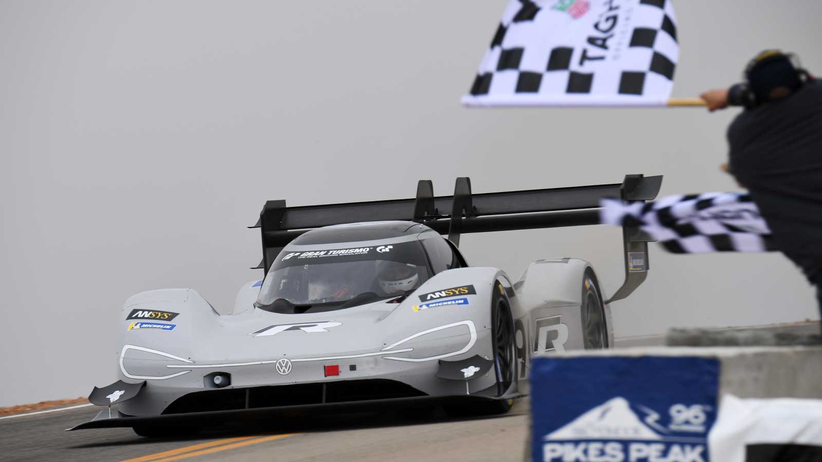

※冒頭写真は2018年に7分57秒148という驚異的なコースレコードを樹立したフォルクスワーゲンのEVプロトタイプ『I.D.R パイクスピーク』。
