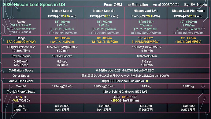

S+グレードはアメリカで最も安価な新車EVに

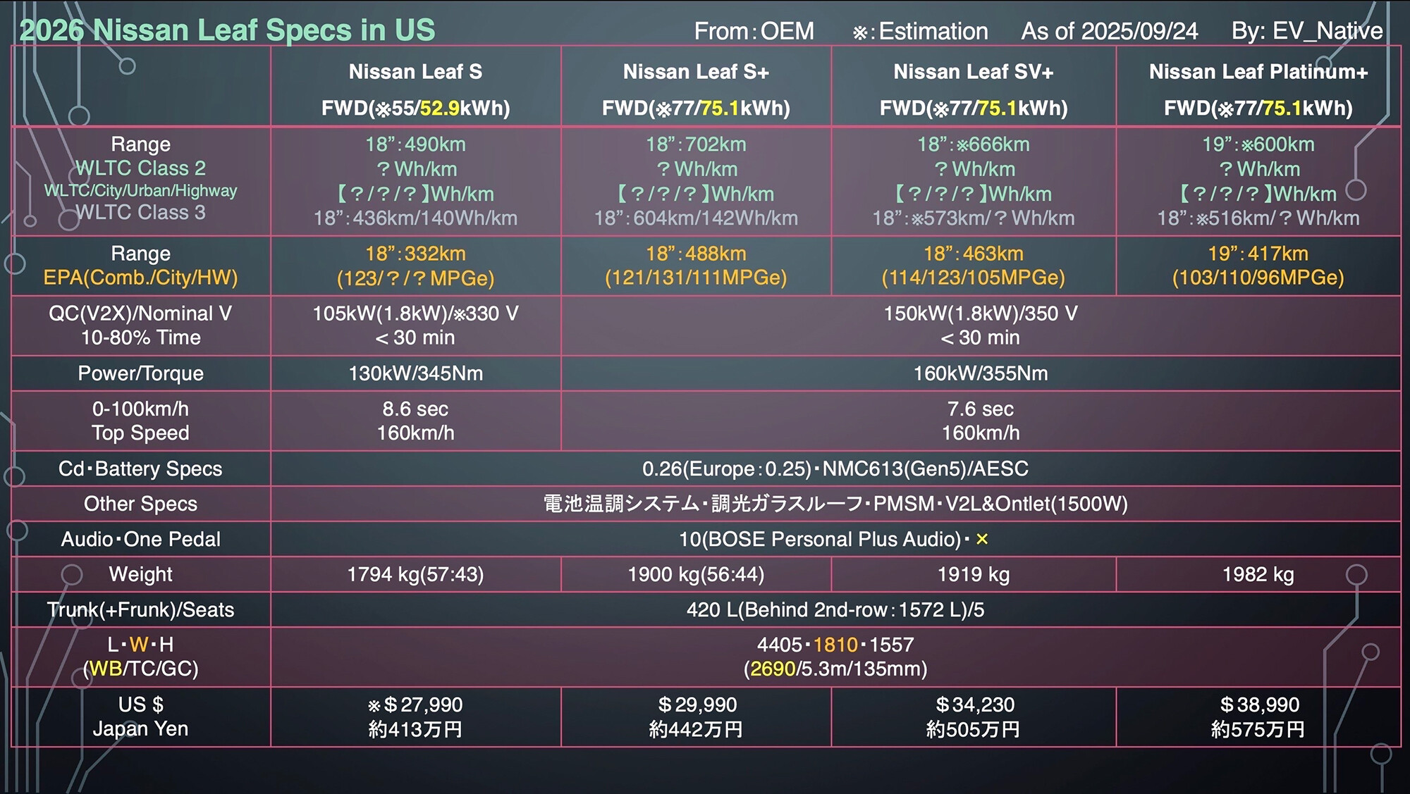

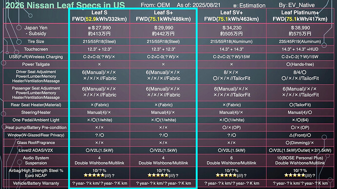

まず、アメリカ市場における新型リーフのグレード別価格設定とEV性能を確認しておきましょう。
バッテリー容量は55kWh(使用可能なネット容量は52.9kWh)と77kWh(ネット容量75.1kWh)の2種類が設定されます。ただし、今回発表されたのは77kWhバッテリーを搭載するS+、SV+、そして最上級Platinum+の3グレードの価格です。55kWhのSグレードは2026年春以降に納車スタートということで、表内で紹介したのは参考としての予想価格です。
注目すべき価格設定。まず最上級Platinum+グレードが38,990ドル(約575万円※1ドル147.5円で換算)、中間グレードのSV+グレードが34,230ドル(約505万円)、そしてS+グレードが29990ドル(約442万円)を実現してきました。実は現在、インフレやEV関連の原材料コスト高騰によって、アメリカ国内で3万ドル以下で発売中のEVは存在していません。よって新型リーフは、アメリカ国内で発売されている最も安価なEVとなっています。
一充電走行距離はEPA基準で最長488km
77kWhという大容量バッテリーが搭載されるS+グレードの一充電走行距離(航続距離性能)は実用に近いとされるアメリカのEPA基準で488kmを実現します。とはいえ19インチタイヤを装着するPlatinum+グレードでは417kmに低下することから、日本国内におけるグレード別の装着タイヤやホイールの種類も気になるところです。
ちなみに日本のWLTCモードにおける航続距離は最長で600km超とアナウンスされており、約700kmともいわれています。たとえばテスラ モデル3ロングレンジが706kmであることをイメージしてみると、初代リーフのような航続距離の制約からは解放されて、途中充電をあまり気にせず長距離を走行できるようになったといえます。

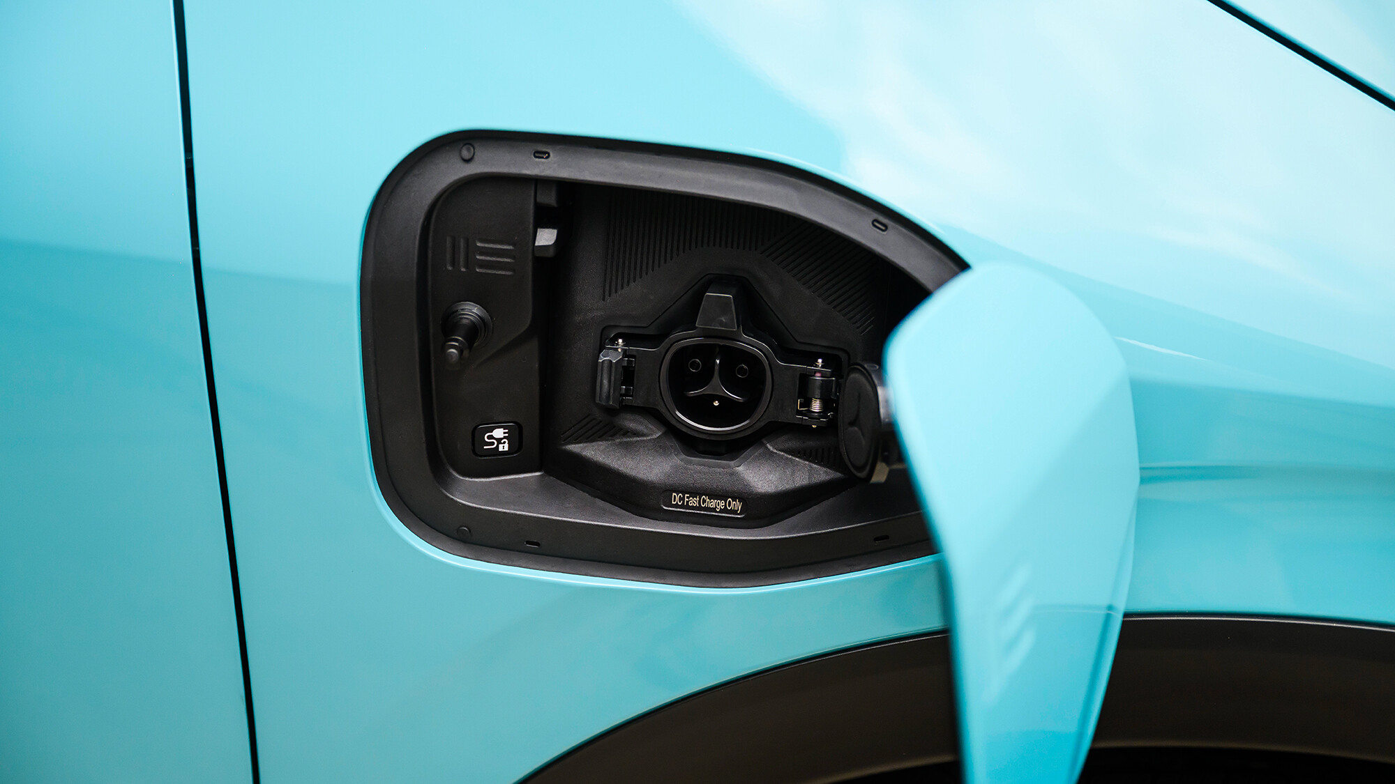

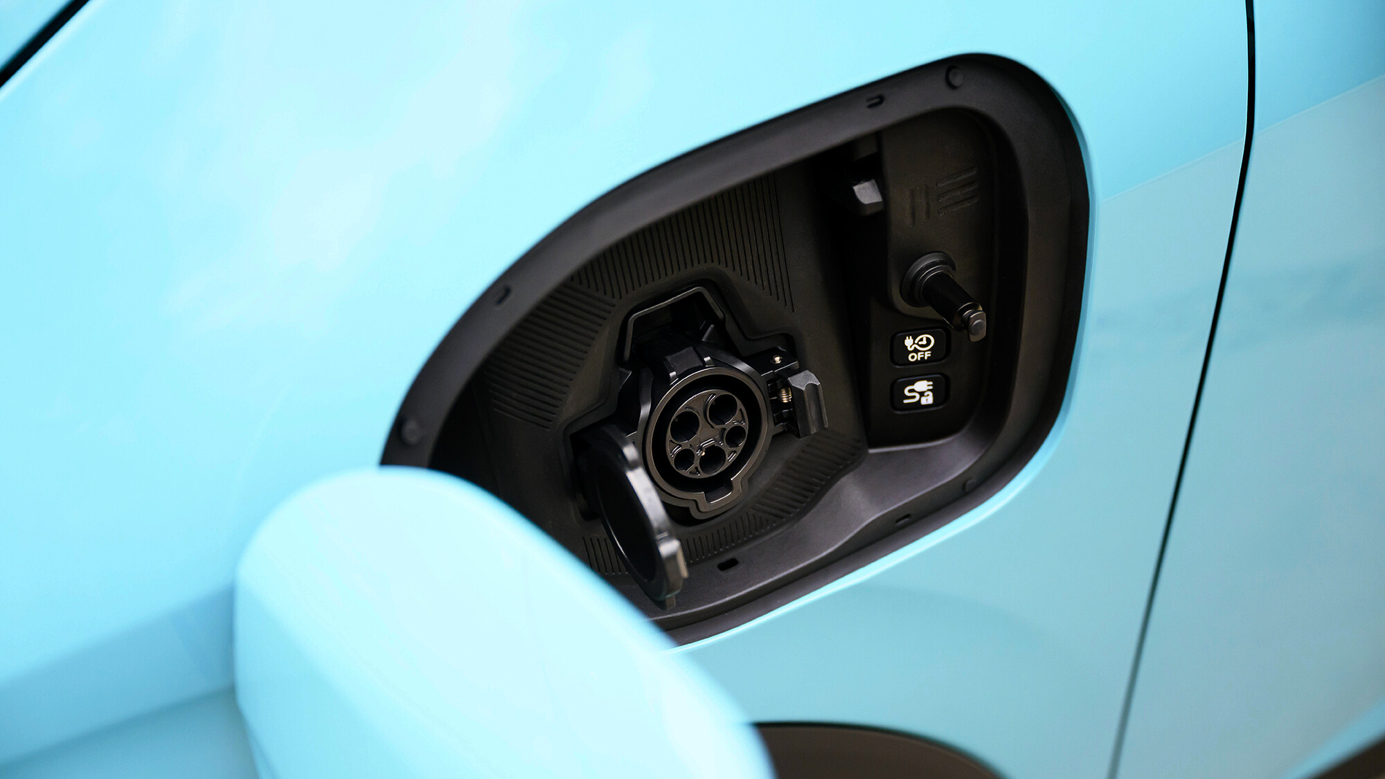

急速充電はNACSポート搭載で最大150kWに対応
北米仕様の新型リーフの急速充電はNACS(North American Charging Standard)ポートを搭載。最大150kWに対応し、SOC 10-80%を約30分で充電可能となっています。充電ポートはフロント側の運転席側フェンダーに普通充電用、左側に急速充電用のポートが装備されており、普通充電用のポートは従来通りJ1772(タイプ1)となっています。
日本仕様の急速充電はCHAdeMO規格になるでしょうから、北米仕様と同様の最大150kW対応になるかどうかは未知数です。
動力性能や積載容量は先代モデルと同等
動力性能は最新の3-in-1パワートレイン(モーター・インバーター・減速機を一体化して小型・高剛性化を実現)を採用しており、0-100km/h加速は7.6秒(77kWh搭載の全グレード共通)と、重量がだいぶ増えているものの先代モデルと同等の加速性能を実現しています。
収納スペースは420Lのトランク容量と、先代モデルと全く同等の積載性を確保しています。最小回転半径は5.3m、最低地上高は135mm(アメリカ仕様)です。

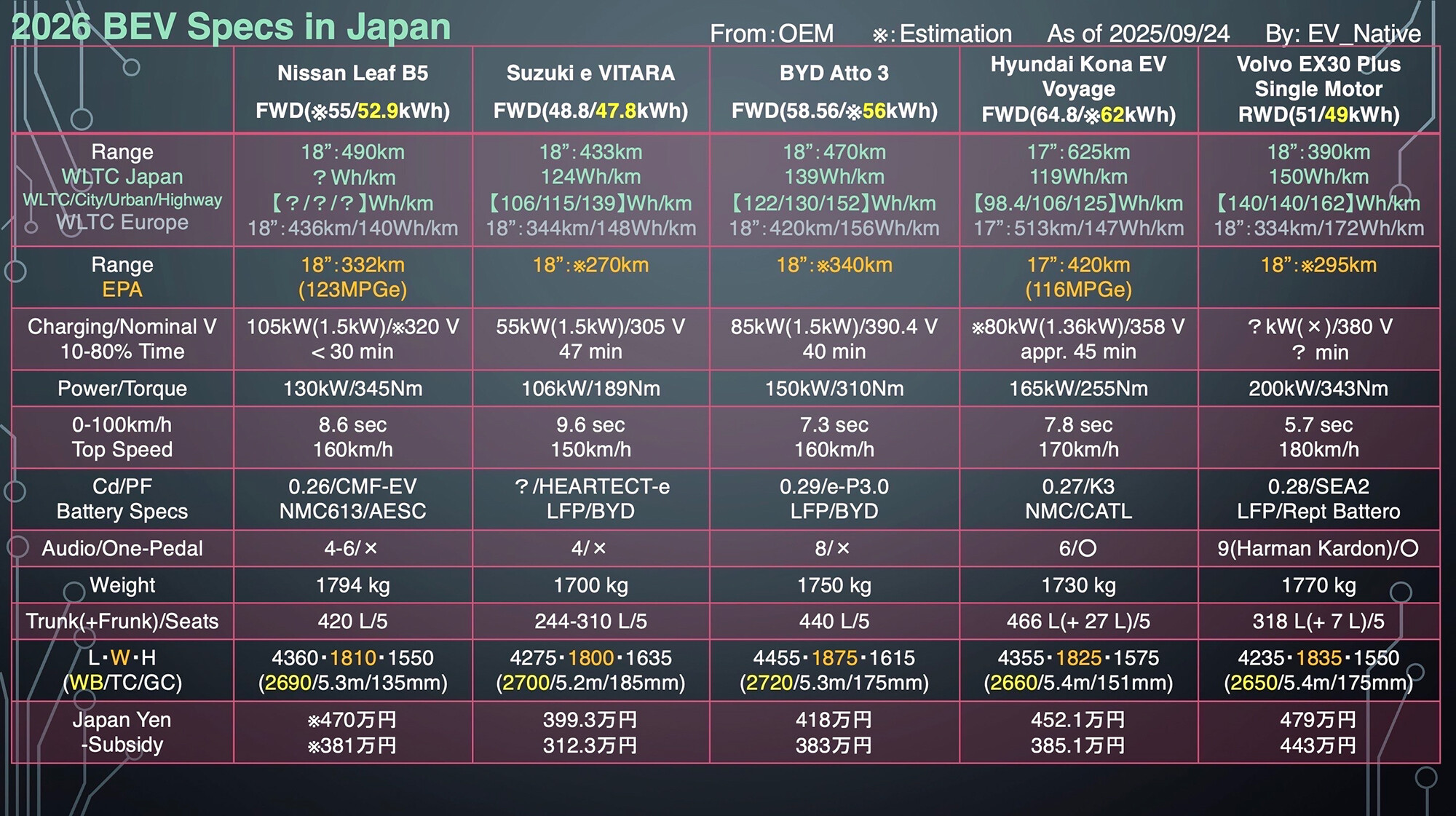

次に、現在までに発表されている情報を総合して、新型リーフが日本国内で競合と目されるスズキe VITARA、BYD Atto 3、ヒョンデKona、ボルボEX30などのコンパクトSUVと比較してどれほどの競争力を実現しているのかを比較していきましょう。

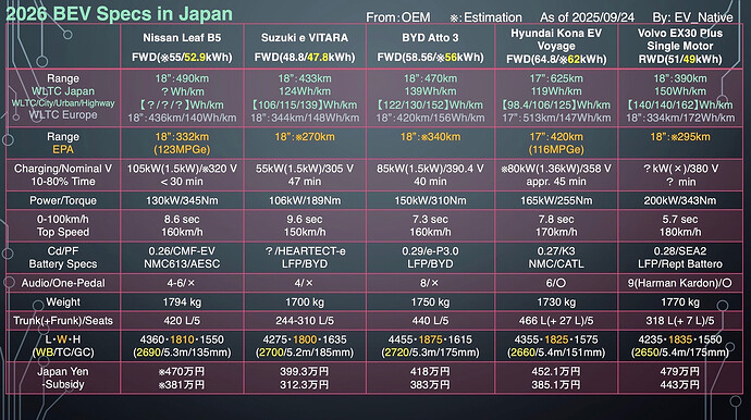

電費性能や急速充電性能は新型リーフが一歩リードか
すでに電費が一律で判明済みの欧州WLTCモードを参照すると、リーフB5が最も優れた電費性能を実現しており、効率性の高さがアピールされています。さらに急速充電性能も105kWに対応しており、競合をリードしています。
車両サイズについて、とくにコンパクトな印象があるe VITARAと比較しても、実はあまり差がないことが見て取れます。とはいえ収納スペースにはだいぶ差がついていることから、後席空間をはじめとする車内スペースがどれほどの差を感じるのか、実用性については両車をそれぞれ比較する必要がありそうです。
価格の割高感は否めない?
そして値段設定について、やはり同列に比較するとe VITARAが国産EVとして、輸入EVに引けを取らないコスト競争力を実現していることがわかります。もしリーフB5の値段設定が予測通りの470万円程度だった場合、CEV補助金を含めてATTO3やKONA Voyageと同等の実質購入金額となりそうです。
とはいえBYDやヒョンデ大幅値引きキャンペーンなどを直近で実施しており、実質380万円だと競合と比較してやや割高感が強いのは否めないでしょう。

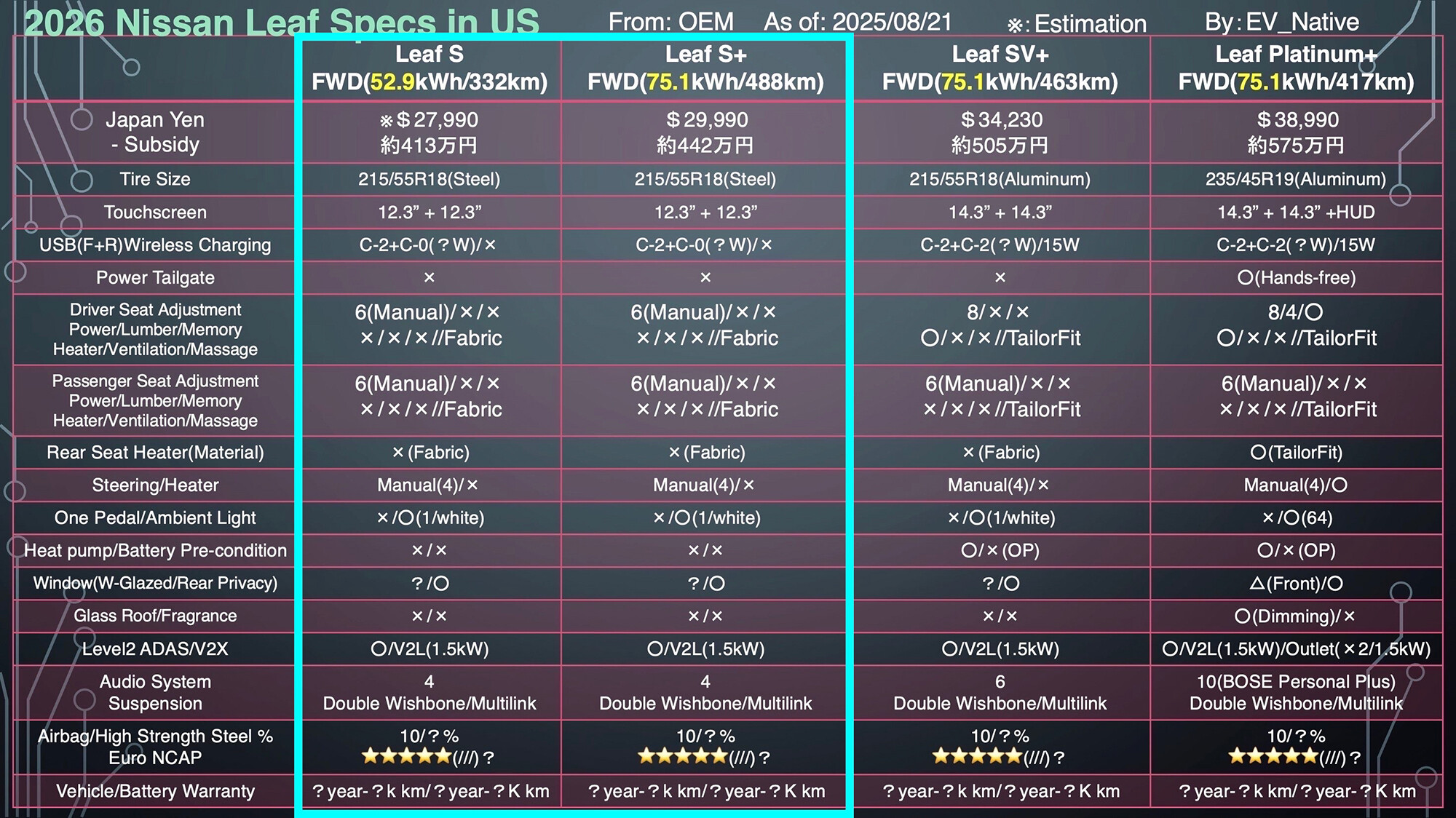

ここで予想する470万円という価格設定を評価する上でポイントになるのが標準装備内容です。すでにアメリカ市場のグレード別の詳細な標準装備内容は公開済みで、エントリーグレードのS/S+グレードの装備内容を、箇条書きでピックアップしてみます。
**●215/55R18のスチールホイール。
●車載スクリーンは12.3インチのデュアルディスプレイ。
●USB Cポートはフロント側に2つ装備、リアは非搭載。
●ワイヤレス充電は非搭載。
●トランクは手動開閉。
●シート素材はファブリック。
●前席は6方向手動調整。
●リアシートも含めてシートヒーター非搭載。
●ステアリングも手動調整、ヒーターも非搭載。
●アンビエントライトは白の一色のみ。
●ヒートポンプやバッテリーヒーターは非搭載。
●ガラスルーフは非搭載。
●プロパイロットは標準装備。
●V2L機能はAC充電口から最大1.5kW対応。
●音響システムは4スピーカー。
●リアサスペンションは先代モデルのトーションビームからマルチリンクに変更。
●エアバッグは10エアバッグシステム。**
装備内容を細かく見ていくと、エントリーグレードであることを踏まえても装備内容が貧弱であることを感じます。
バッテリー容量としては55kWhで必要十分だと考える人であっても、こうした装備の貧弱さによってSグレードをチョイスすることが実質的に難しくなるわけです。
はたして日本国内仕様の装備内容も同じようになってしまうのか。個人的には、運転席のパワーシートやシートヒーター、ハンドルヒーター、ヒートポンプシステムとバッテリープレコンディショニングシステム、プロパイロットくらいはS/X/Gグレードの全グレード標準装備にしてくれないと、基本的な装備内容を網羅する競合と比較しても勝負にならないと思います。
仮にB5が470万円程度からの価格だとしても、上記の装備内容が標準で搭載されるかどうかが、日本国内で新型リーフのコスト競争力を評価する際の最も重要な指標になると思います。
