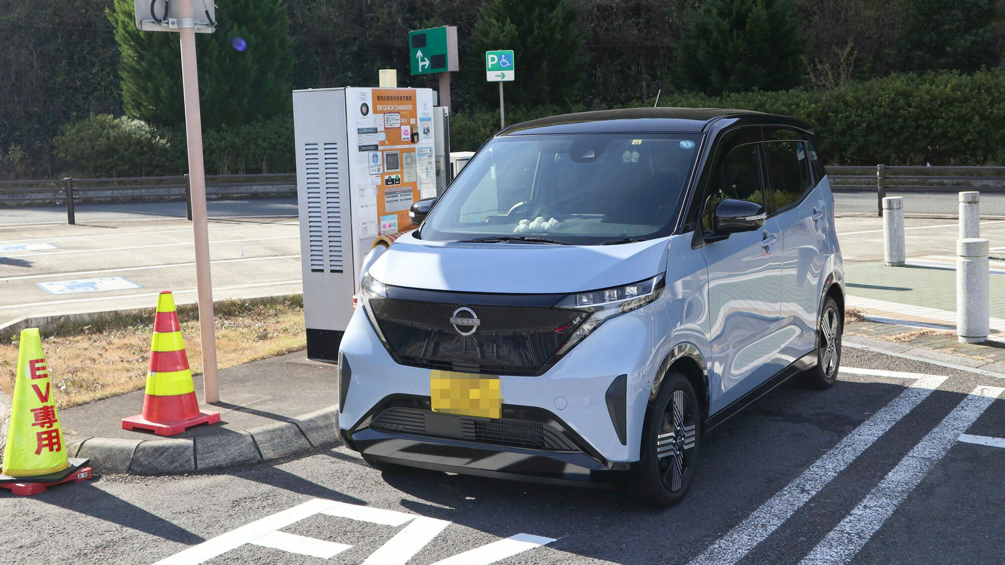

ナビ設定どおり、駿河湾沼津SAに到着したのは午前10時半。DC急速充電器は「Honda e」がつながっており、表示を見させてもらうと残り時間が14分ほど。想定はしていたが、若干悪い予感がしたので、待ち時間と充電中にGoogle検索やナビ検索を駆使して移動時間のシミュレーションをする。約束の時間はこのあとが順調であればギリギリ間に合う感じだったが、冒頭に書いたように大事をとって、行先を静岡駅に変更する判断を下した。

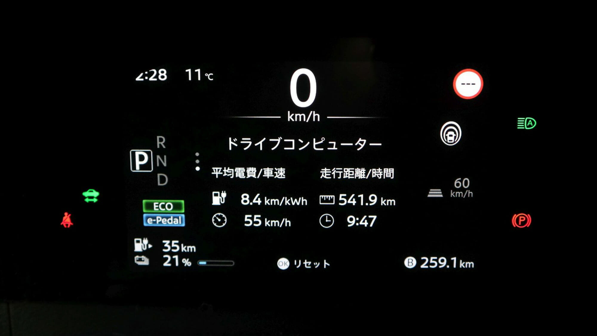

ここまでの移動は103km。バッテリーは21%まで減っていた。スタートからここまでの電費は、車載メーターのドライブコンピュータ表示で8.4km/kWhだ。暖房はエアコンではなくヒーターをオートモードで温度設定23°Cでの走行だ。外気温は出発時が2°C。駿河湾沼津SAで7°Cだった。走行は渋滞もありプロパイロットを80から90km/hの設定で多用した。気温10°C以下で電費8 km/kWh。スタートから最初の充電ポイントまで100km前後を無理なく移動できる。200km前後の移動なら無理なく組み立てられるのではないだろうか。
なお、ドライブコンピュータの電費表示は8.4km/kWhだったが、消費したバッテリーが全体の79%(100-21)。サクラのバッテリー容量のカタログ値は20kWhとなっている。20kWhの79%は15.8kWhとなる。移動距離103.1kmで割ると約6.5km/kWhとなる。ドライブコンピュータの電費はバッテリー容量を全体の80%、16kWhあたりで計算していると思われる(16kWhで計算すると8.1km/kWhとなりドライブコンピュータの表示と誤差が小さくなる)。
