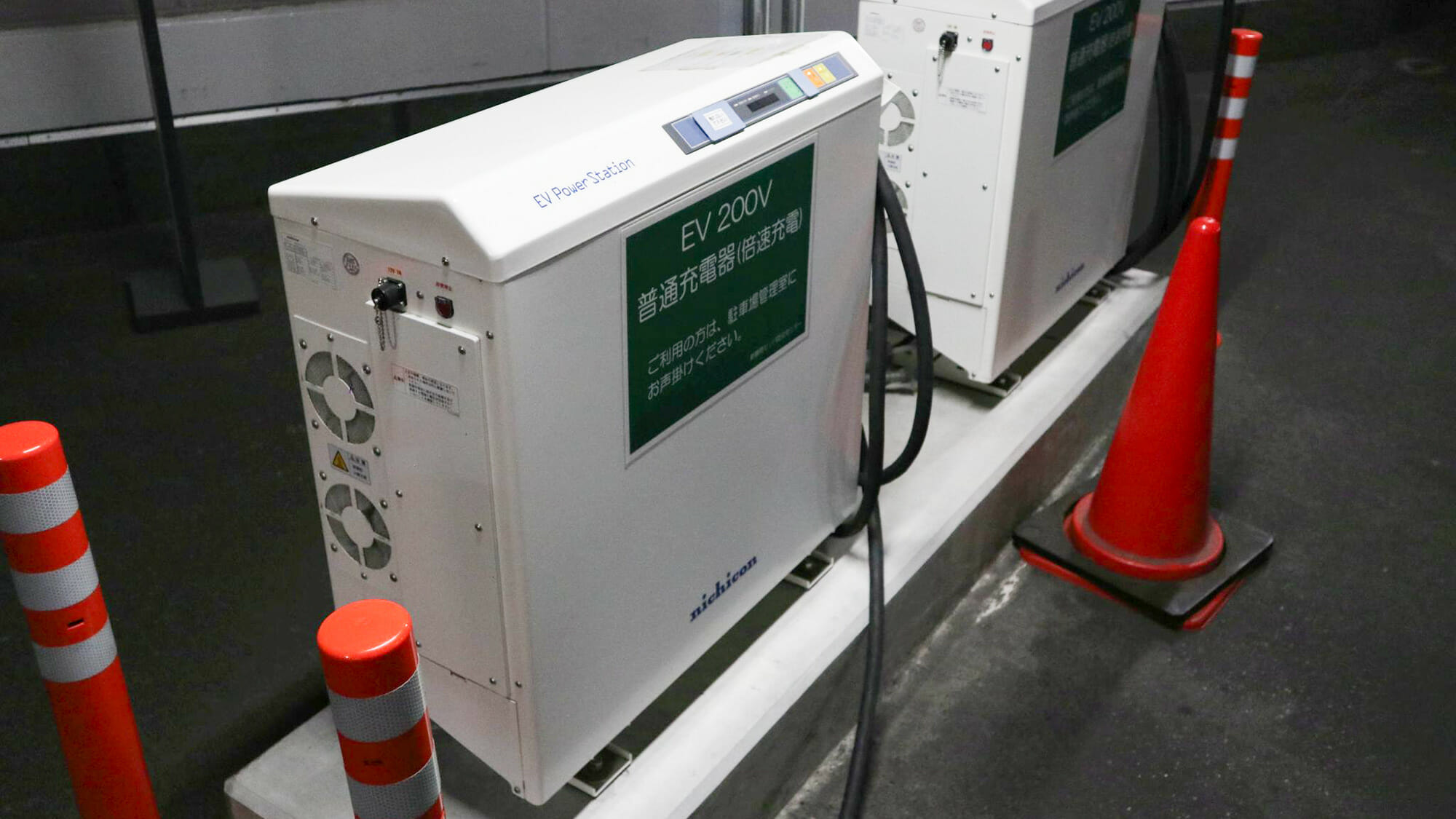

新静岡セノバで遭遇した200VだけどDC充電できる機械
夕方なので長時間駐車(充電)と遭遇する確率も低そうだったので、とりあえずの充電を「セノバ」ですることに決定した。立体駐車場の店舗出入口至近のところに充電器が設置されていた。あいにく急速充電器はテスラが使っていたが、普通充電器は2基ありどちらも空いていた。利用は管理人に連絡して使うタイプだが、利用料金は無料。時間も無制限(駐車料金がかかる)。しかも、この充電器は「EV200V」ながら「倍速」という表示がある。ニチコンの「EVパワーステーション」というV2H機器のようだが、充電プラグはCHAdeMOのDC急速充電用と同じ形状で、充電には急速充電口を使用する。
後日、ニチコンのサイトを調べたら、EVへの充電出力は6kW未満の仕様である。「倍速」となっていたのは一般的な普通充電が3kWであるのに対して倍の出力で充電できることを示しているようだ。プラグがDC急速充電用であり、、本体でAC→DC変換を行っている。カタログにも「EV側出力」としてDC150~450Vという記載がある。
利用するのは初めてだったが、この方法なら普通充電(AC)の最大受入出力が2.9kWのサクラでも6kW出力で普通充電に近い感覚の充電が可能になる。このような充電設備はもっと増えてほしいと思った。

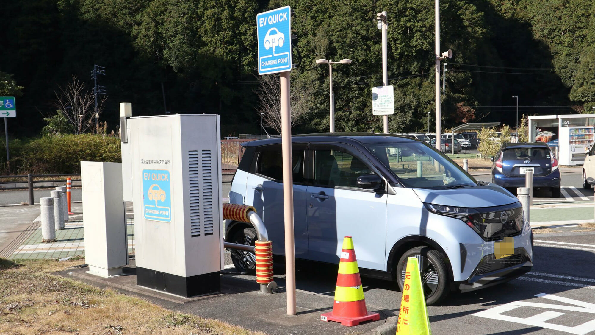

東名高速に乗ってから充電スポットを検索すると牧之原SA(下り)がヒットした。そこまではなるべく急ぐ(左車線で前車に追いついたら追い越す)ことにした。距離は約38kmあり、残りが10kmを切ったくらいでSOCが20%を下回ってきた。サクラの場合、SOCが20以下、19%、18%になると「バッテリー残量警告」が表示されるようになる。走行可能距離は20~30kmくらいで表示される。
のこり14%で牧之原SAに到着。自宅周辺を乗り回しているときはSOC14%やバッテリー残量警告がでても電欠を心配することはない。自宅に戻ればすぐに充電できるからだ。なんなら1km圏内に24時間の急速充電器が少なくとも2基はある。
牧之原SAでは30分の急速充電でSOC78%まで回復し走行可能距離が115kmとなった。予約したホテルまでとほぼ同じ距離だ。とりあえず若干急ぎながら行けるところまで行って、SOCが30%を切ったらSAPAに入って充電するつもりで移動を再開した。
