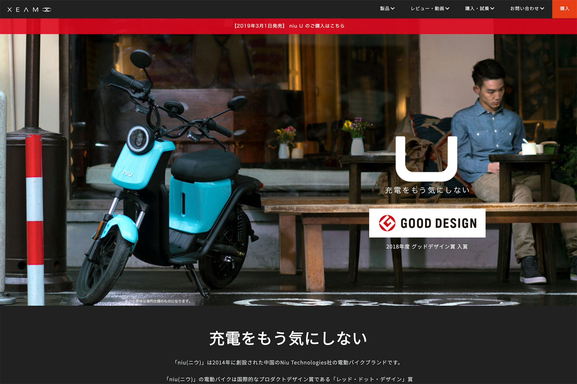

ところが、この『niu U』という電気バイクのウェブサイトを見ると、回生ブレーキも備えていて一充電あたりの航続距離は70km。価格は19万2240円(税込)と20万円以下で買えちゃうようです。
【 niu U(XEAM)の公式ウェブサイト】

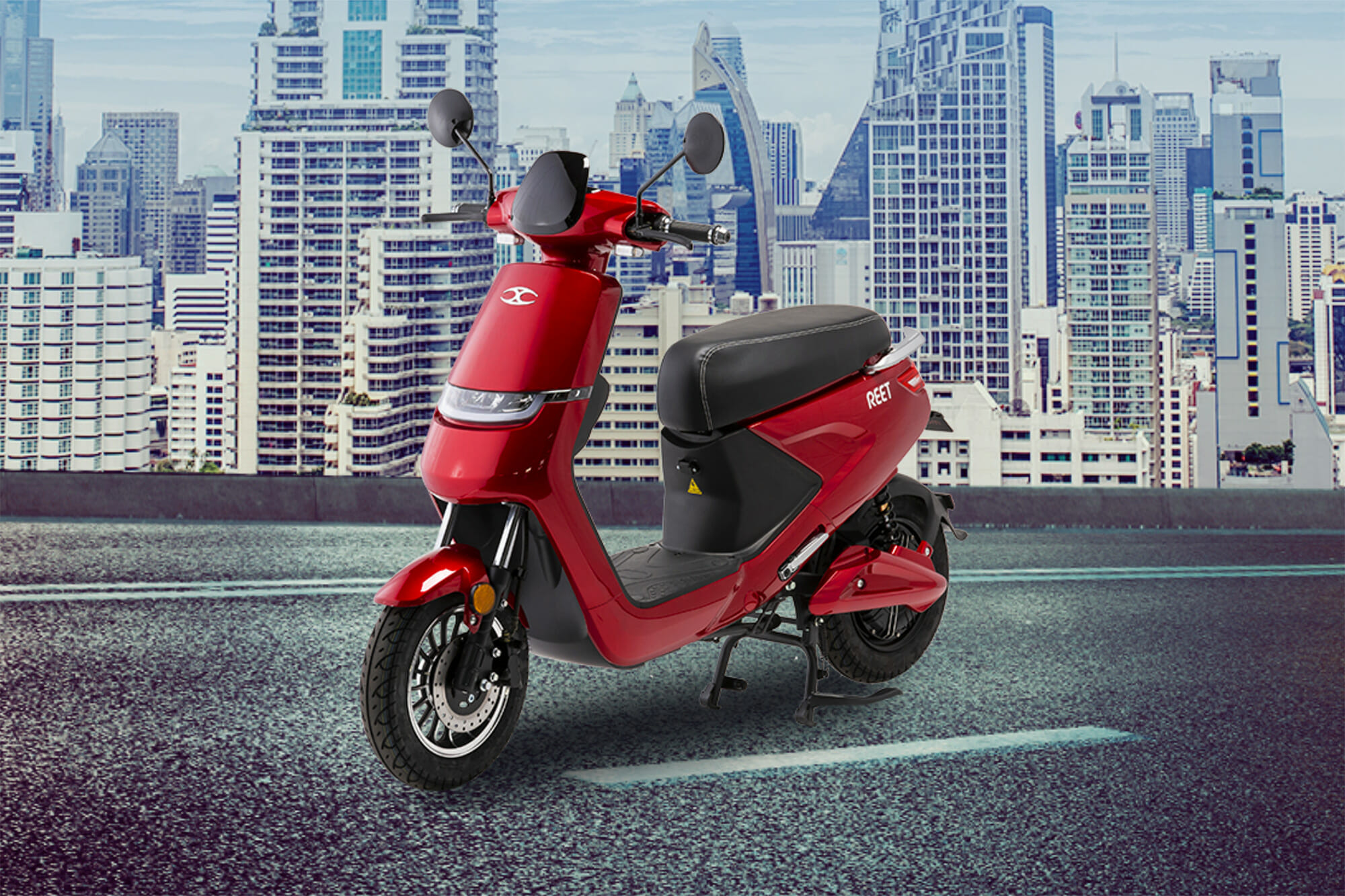

この『niu U』は2019年3月に発売されたとのこと。しかも、それ以前に発売されていた『notte(ノッテ)』というモデルや、シンプルなデザインの『REET』というモデルも、かなり上出来な印象(XEAMウェブサイトの「製品」タブからチェックできます)です。

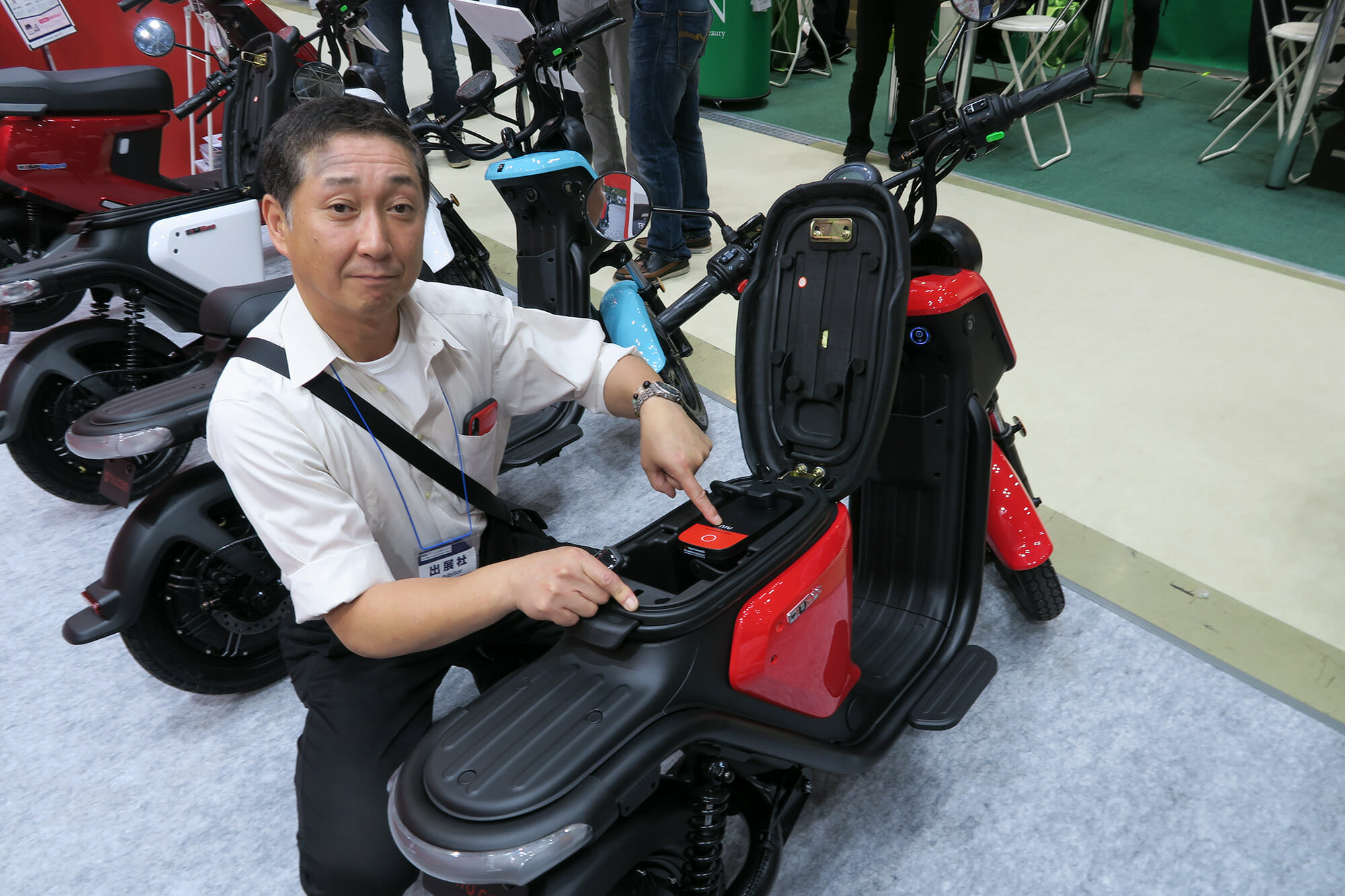

! バッテリーが、軽い
バッテリー重量は約6.5kg。数値的なことはわかっていましたが、実際に持ってみるとほんとに軽い。ただし、付属の充電器(AC100V仕様)で充電時間は5〜6時間程度かかるそうです。バッテリーには優しいし、家電と重複してブレーカーが落ちるなんてことがないように充電器の出力を抑えてあるのでしょう。とはいえ、通勤で使うようなケースではほぼ毎日充電することになるでしょうから、せめて3時間(出力0.3kW相当)くらいで充電できるようになるといいな、という印象でした。

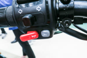

! エコモード付き
ハンドル手元のスイッチで運転モードを2段階に切り替え可能。エコモードにすると、最高速度が20km/h程度に抑えられて電池が長持ちします。福岡県下の高齢者ユーザーにはこのモードが好評で、「軽快に走れるシニアカー」的に使っている方も多いそうです。
! クルーズコントロール機能付き
なんと、これも手元のスイッチひとつで始動する、クルーズコントロール機能まで装備していました。コントローラーのプログラム設定でいろいろできる、電動車ならではの機能ですね。

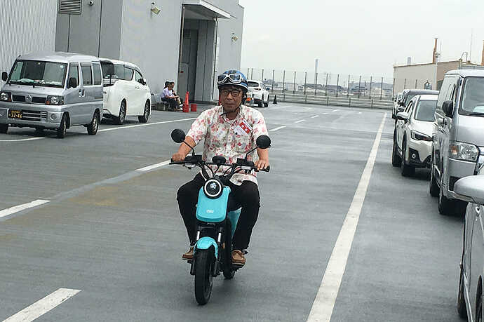

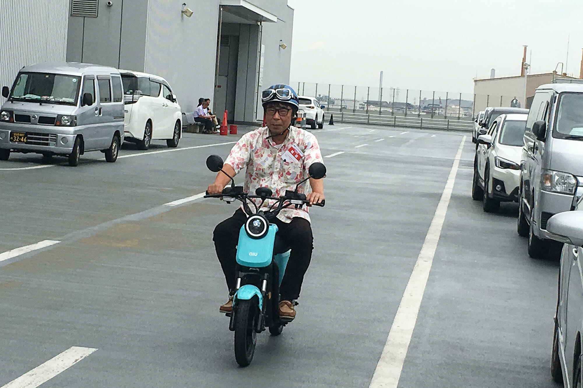

さて、一通り話を伺ったところで、齋藤さんに「東京で、『niu U』に試乗できるところはないですかね?」と尋ねてみると……。「あ、スタッフの移動用に走れるヤツも持ってきてますよ」とのこと。これ幸い、もちろん運転させていただきました。
まともにバイクを運転するのは、20年ほど前、イタリア製のおもちゃみたいな電気バイク(25万円くらいだったと記憶してます)をお遊びで購入した時以来。気の利いたインプレッションを語れるほどバイク乗りの知見はないですが。
200〜300mほどの直線道路を何度か往復して感じたのは、まず「軽い!」ことでした。ポップなデザインの印象もあるのでしょうが、取り回しが軽快で扱いやすいと感じます。原付一種規格なのでモーターの定格出力は500Wと控えめですが、そこは電動車、加速の立ち上がりも十二分にパワフルです。ボタンひとつのオートクルーズ(ブレーキ掛けると自動的にオフ)も簡単に使いこなせます。坂道などは試すことができませんでしたが。
結論として私が強く感じたのは**「これでいいじゃん!」**ということでした。エンジンの原付バイクは排ガスが未だに臭いですが、電気バイクは排ガスなんて出ないし静か。むしろ、エンジン原付に乗ってる人はどんどん乗り換えるべきですよね。
現実的に、今、我が家では原付バイクの必要がないので自分で購入予定はないですが、通勤などで原付を使っている人であれば「買わない理由が見つからない」くらい、よく出来た電気バイクだと思います。もちろん、毎日片道50kmくらい走るという人には勧められないですけど、原付でそんなに走る人はなかなかいないでしょ。
