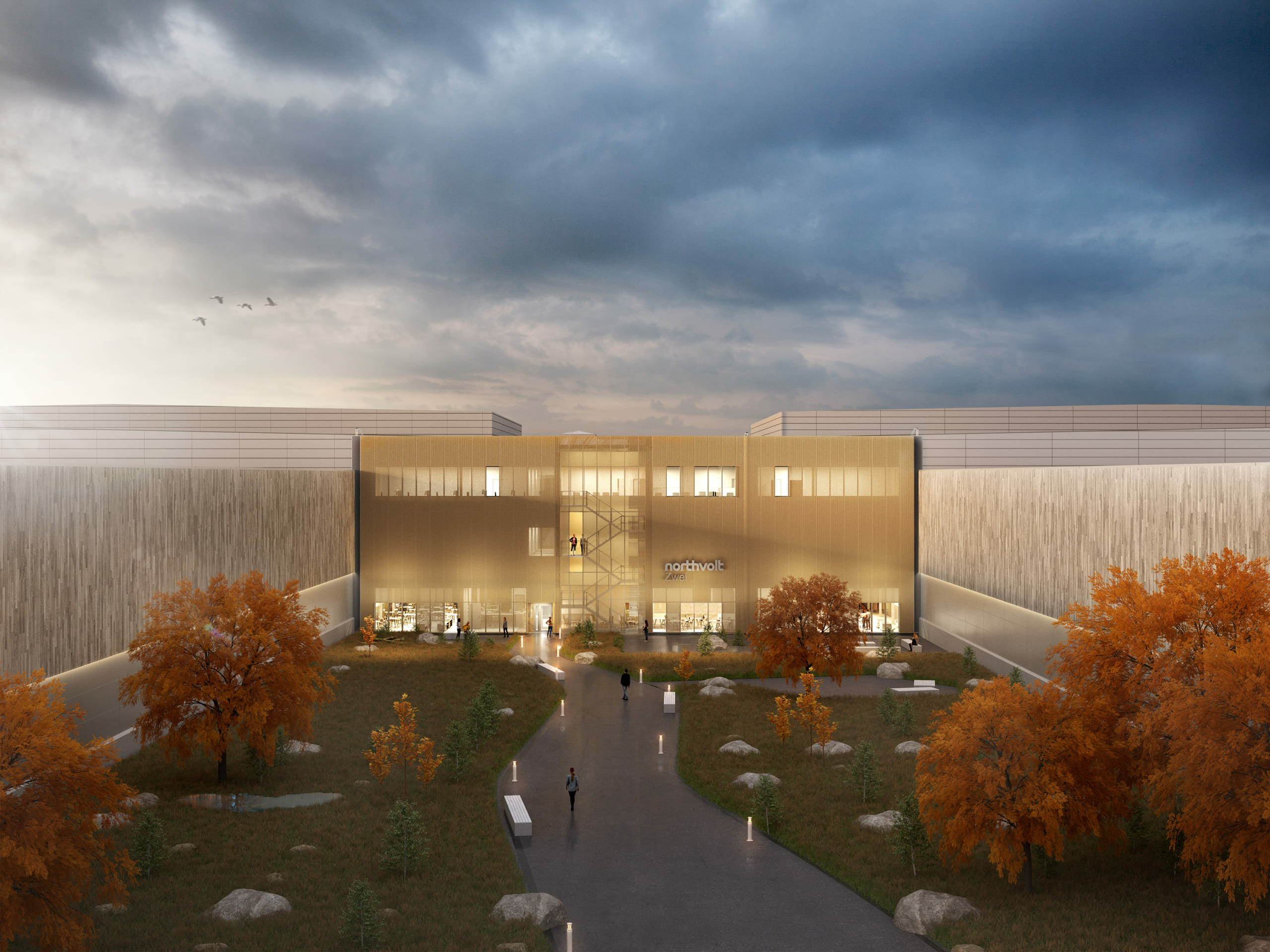

ノースボルトが計画しているバッテリーギガファクトリーは、スウェーデンのシェレフテオにノースボルト・エッテ、ドイツのザルツギッターにノースボルト・ツヴァイの2カ所になります。工場の操業コストに関しては、カールソン氏へのインタビュー内で低コストの再生可能エネルギーがどれだけ全体の操業コストを安くできるかについて少しだけ話しました。このトピックに関しては、CleanTechnicaのマックス・ホランド氏とカールソン氏の間で次のような会話がなされました。

スウェーデンのノースボルト・エッテは現在建設中で、将来的には年間40GWhの生産能力を持つ可能性があります。生産は2021年にスタートする予定です。
ノースボルトとフォルクスワーゲングループのジョイント・ベンチャーであるノースボルト・ツヴァイも許可申請をしている最中です。生産は2024年に開始予定で、年間の出力は20GWhかそれ以上になります。
