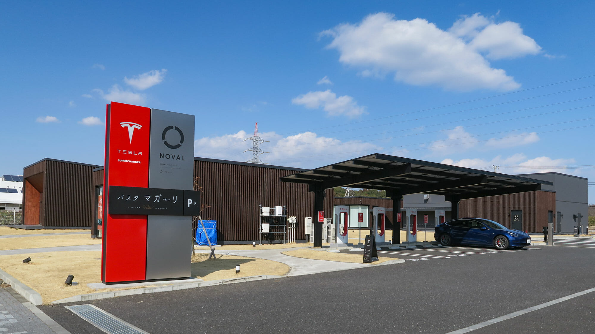

充電スペースに出力16kWのソーラーカーポートを設置
11月の開設を知り「取材に行かなきゃなぁ」と思っていたら、今年2月頃になって、SNSでここにソーラーカーポートが設置されたことを知りました。テスラに確認したところ、ソーラーカーポートを設置したのはテスラではなく、SC設置場所であるノーバル・ホールディングスという会社とのこと。さっそく、その思いを伺うために、社長の平文俊全氏に取材をお願いしました。
まずは、スーパーチャージャー&ソーラーカーポートのあらましからご紹介します。
つくばスーパーチャージャーには、最大出力250kWの「V3」が4基設置されています。つまり4台分の駐車&充電スペースに建設されたソーラーカーポートは、定格16kWの発電能力があるとのこと。発電した電力は、2台のパワーウォールも設置して、隣接したイタリアンレストラン『PASTA MAGARI(マガーリ)』で活用する計画です。
レストラン建屋の屋根にもソーラーパネルを設置しているそうですが、こちらの出力は12kW程度とのこと。カーポート用のソーラーパネルにはマキシオン社(maxeon ※2021年にサンパワーから社名変更)の高性能パネルを利用したという理由もあるそうですが、設置場所に対する効率の高さは、ルーフ全面を発電パネルにしやすいソーラーカーポートならではのメリットという見方もできそうです。

敷地内にレストランをオープンさせることは、新社屋(2018年竣工)の計画段階から予定(イタリアンの名店となることは昨年末に決定)していたこと。さらに、知人の紹介を通じて「本社敷地内にスーパーチャージャーを設置」という計画が持ち上がった際には「ソーラーカーポートを設置する」ことを発案し、テスラの承諾も得て実現したということです。
ノーバル・ホールディングスは、メガソーラーやウインドファームなど再生可能エネルギー発電を開発してきた企業です。EVによる社会の脱炭素化実現には、再エネとセットで社会に広く普及することが重要です。メガソーラーなどの大規模開発には周辺環境保全への配慮などが必要ですが、駐車場の敷地に比較的余裕のある個人や企業がソーラーカーポートを積極的に導入するのは、太陽光発電をさらに広く普及させるためにも有効な方法です。
でも、無骨な車庫の屋根に太陽光発電パネルを付けるだけでは美しくない。
スーパーチャージャーにソーラーカーポートを設置したひとつの理由は、「たくさんの人が憧れるようなモノじゃないと普及なんてしない」という思いでした。目指したのは、「コストパフォーマンス高くカッコいいソーラーカーポートの先行事例を示す」こと。
車庫入れやドア開閉の邪魔にならぬよう、柱は後部に1本だけの構造として、基礎工事などの手法にも工夫を重ねて法規をクリア。ウッディなリゾートホテルのような社屋やレストランの外観とも相まって、カッコいいソーラーカーポートに仕上がりました。
ただし、取材時はまだ未完成状態。この後、レストランのオープンまでには、発電パネルの裏側を覆う天井を張り、夜間でも充電器が利用しやすいように照明設備を設置する予定です。
