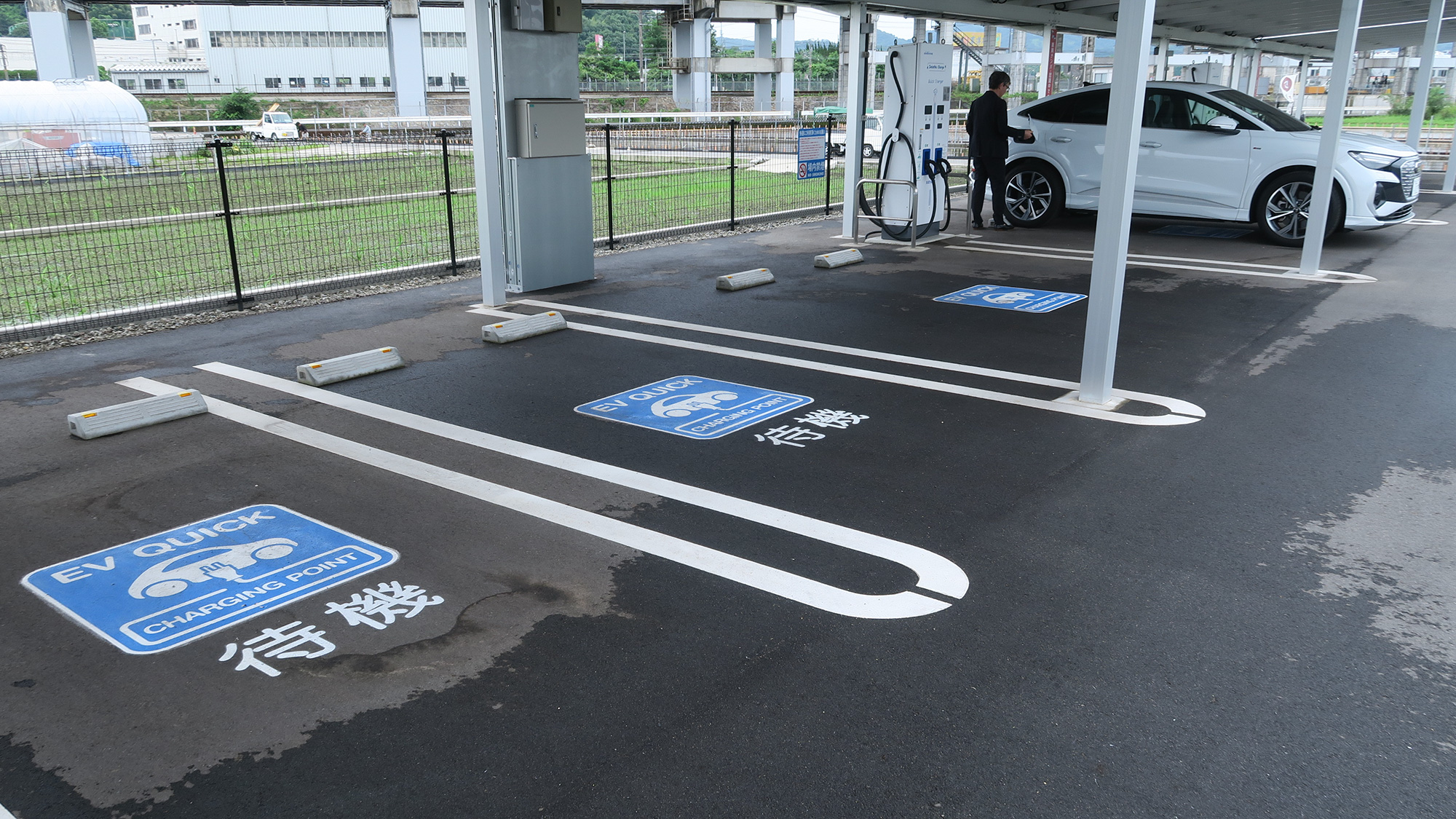

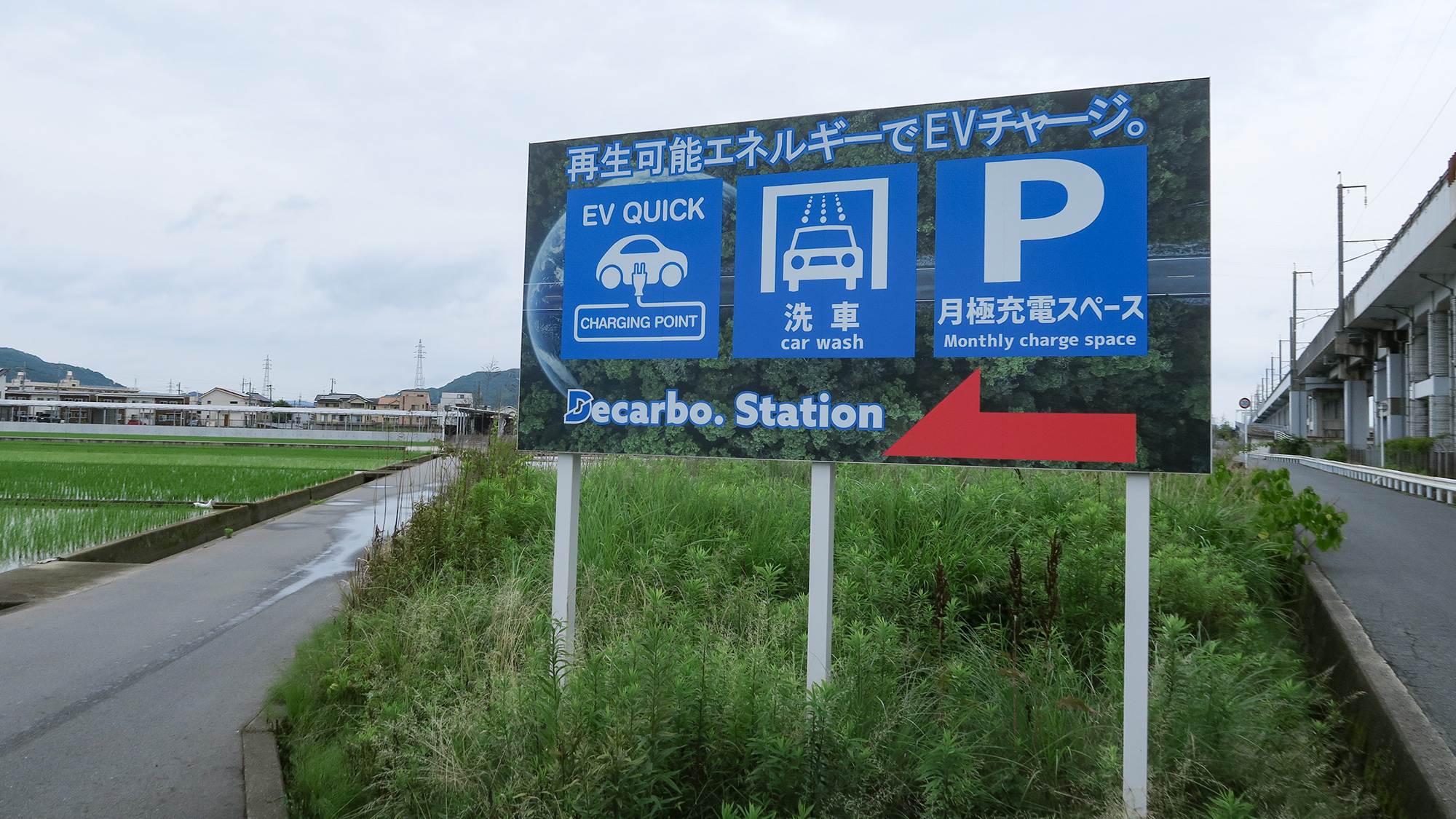

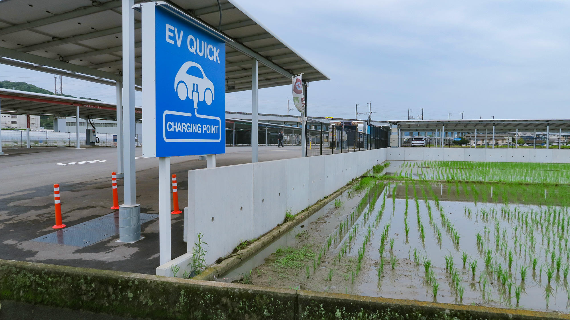

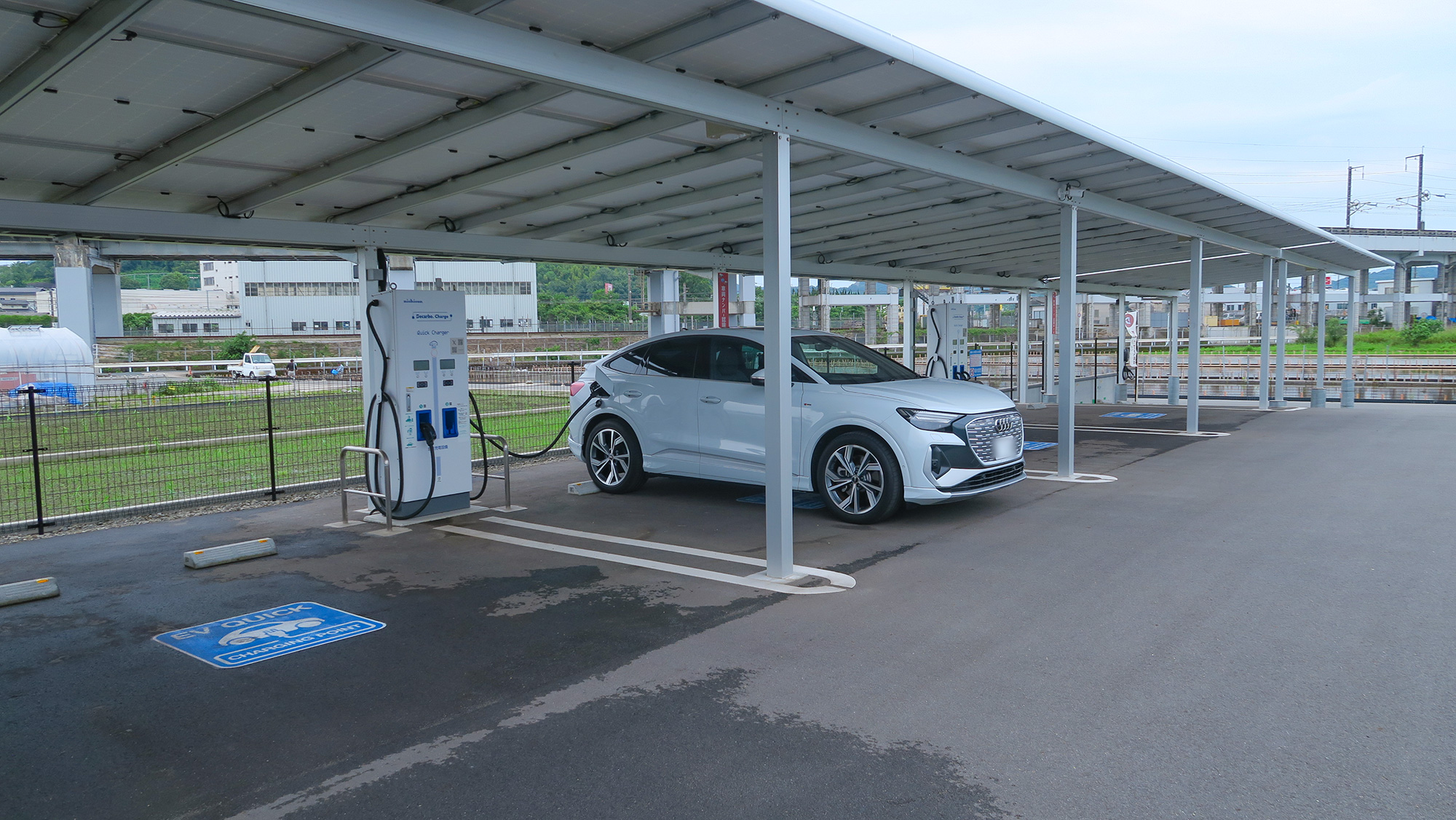

広島県福山市郊外、田んぼの真ん中に出現した最大90kWのEV用急速充電器が3基(6口)並んだ充電スポット「Decarbo. Station」。すごい! でもなぜここに? という謎を解き明かすために現地を探訪。開設の動機や電気自動車普及への思いを伺いました。

そもそも、高出力(90kW超)のEV用急速充電器は本体だけでも1000万円級。受電設備などを合わせるとさらなる初期投資が必要です。それを3基、さらには60台分の月極駐車場を含めたソーラーカーポートや洗車機などを整備。このステーション建設に、いったいどのくらいのコストが必要なのか、うまく想像できません。

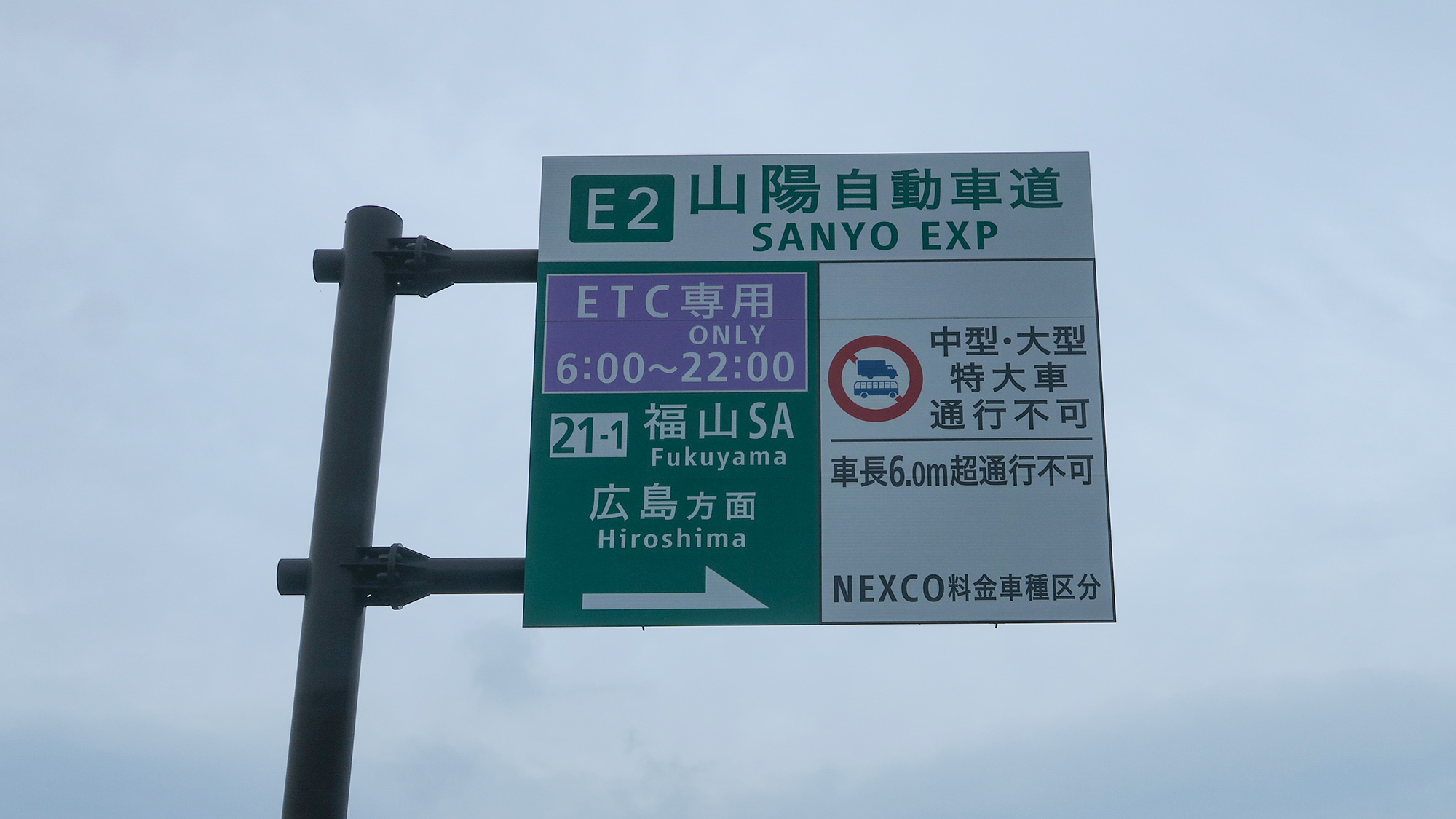

高速道路一時退出の無料化が全国に展開するにはまだ時間が掛かりそうですが……。EVsmartブログ読者のEVユーザーのみなさんも、山陽自動車道の福山サービスエリア(スマートインターチェンジがあります)を通りかかるチャンスがあれば、ぜひ一度、Decarbo. Stationで充電してみてくださいまし。
