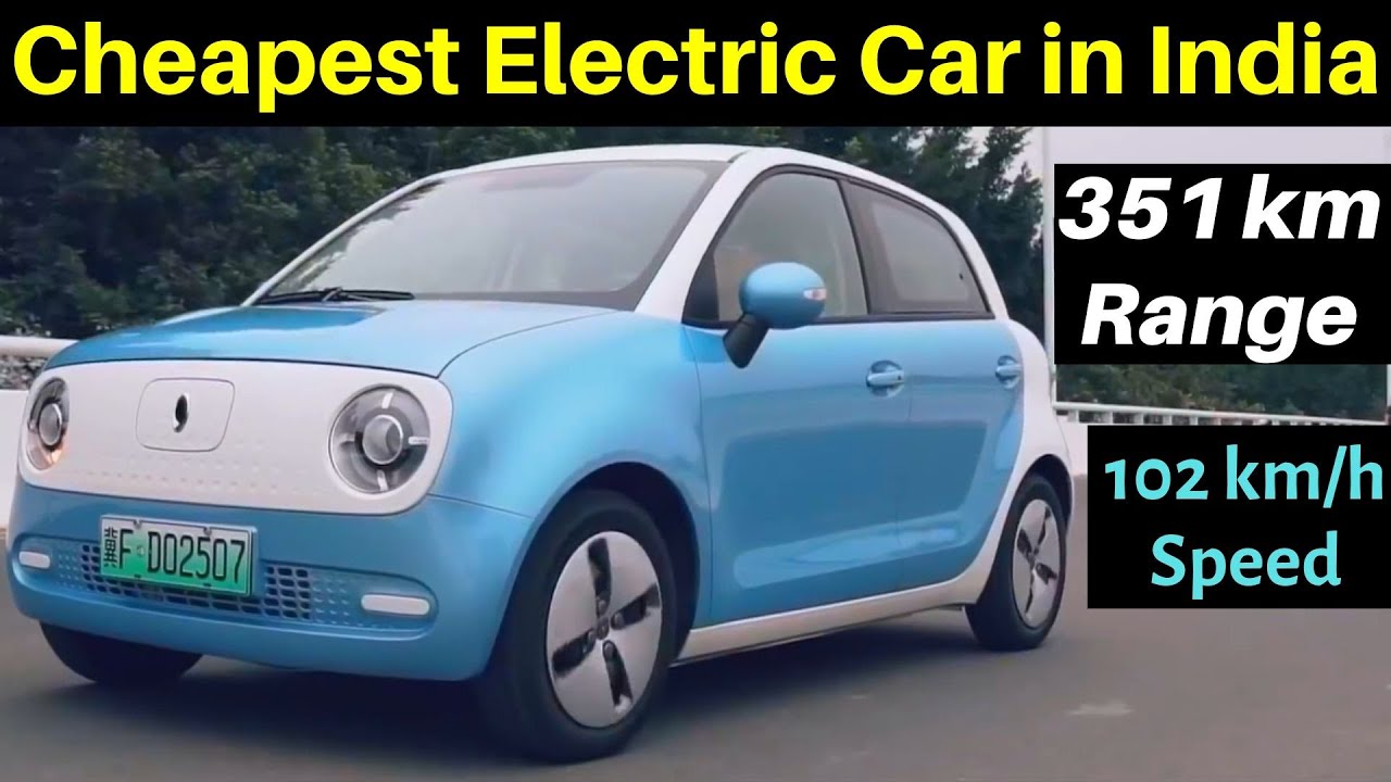

複数の英語メディアが伝えている「ORA R1 がインドで発売?」のニュースを確認すると、まだ『Great Wall』から正式な発表があったわけではないようです。とはいえかなり信頼度の高い情報のようで、たとえば電気自動車情報を伝えるアメリカの『Electric Vehicles』というYouTubeチャンネルでは「Cheapest Electric Car Launching in India 2020 – Ora R1」と題した動画を配信しています。
