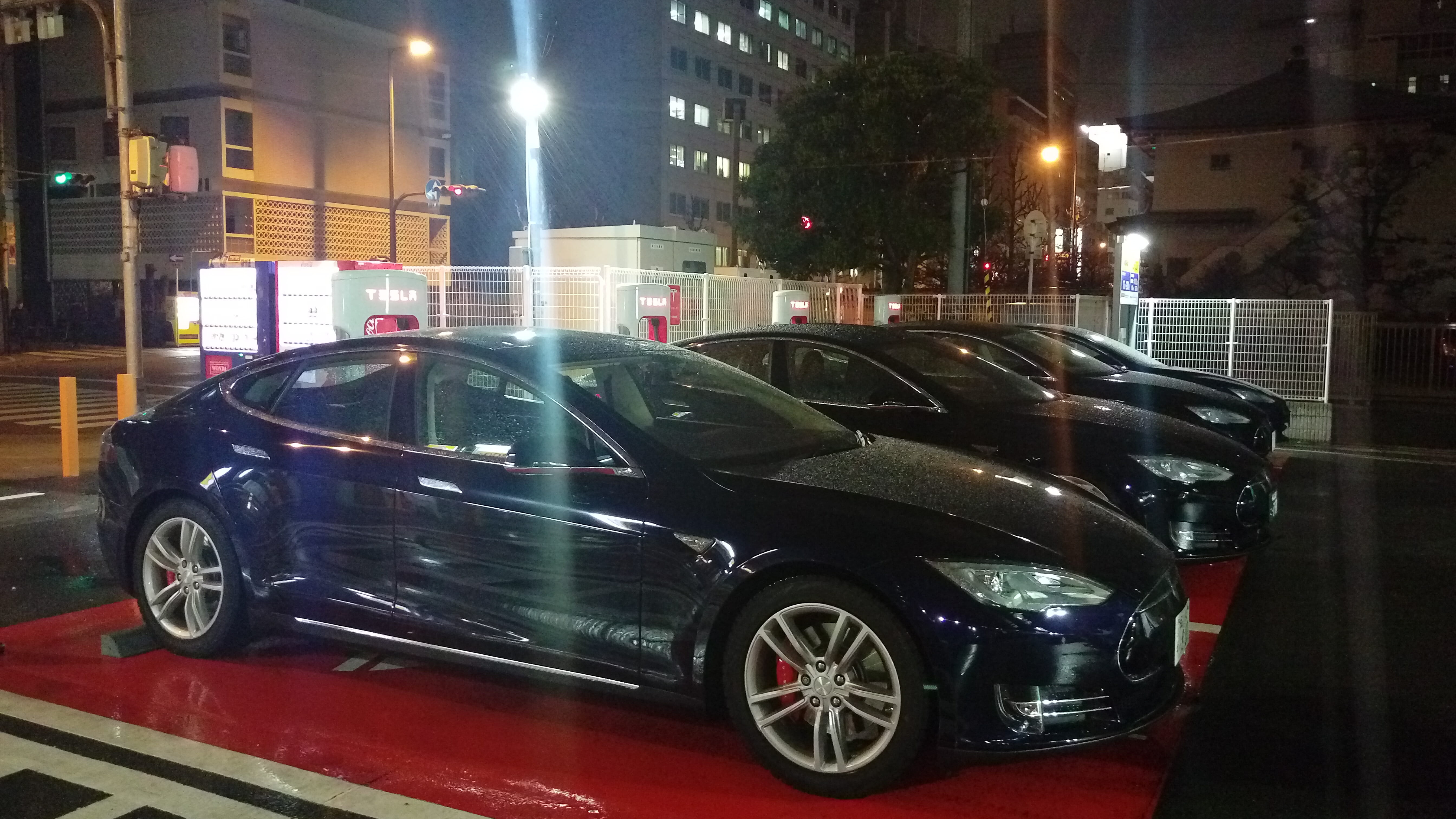

これは私が先日、航続距離の残り0km、すなわち電欠寸前でスーパーチャージャーに到着したときの写真です。なぜ電欠しないか、それは、数字が1ずつ減っていくからです。カーナビを見れば、目的地まであと正確に何キロあるかは分かります。そして、それと比較して標準値がその距離より多ければ、夏なら100%絶対にたどり着けるのです。冬の場合、実際この写真撮影時は暖房は切っていますが、右の電費計が200Wh/km(=標準値の基準ライン)を上回っていることからもわかるように、バッテリーヒーターがなけなしの電気を食べています。しかし、それでも標準値の1.15倍程度。すなわち目的地まで5.5kmなら、標準値7kmあれば絶対に電欠はあり得ません。
この絶対に、というところに注目してください。誰でも、標準値で表示された数字を1.2倍して、それをナビで表示されている実距離と比較することは暗算でできます。その時に標準値の1.2倍のほうが実距離を超えてさえいれば、落ち着いて走行すれば目的地または次の充電スポットへの到着は問題なくできるのです。
