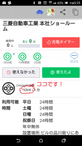

さて6000か所の急速充電器、特に電気自動車ユーザーの方はものによって充電速度が違うことをお気づきだと思います。これは「出力」と呼ばれるもので、充電器によって異なります。EVsmartでは詳細ページ内の充電器アイコンの横に表示しています。ほぼ電池が空になった状態で、空から80%まで充電するのにかかる時間は、以下のような感じになります。
