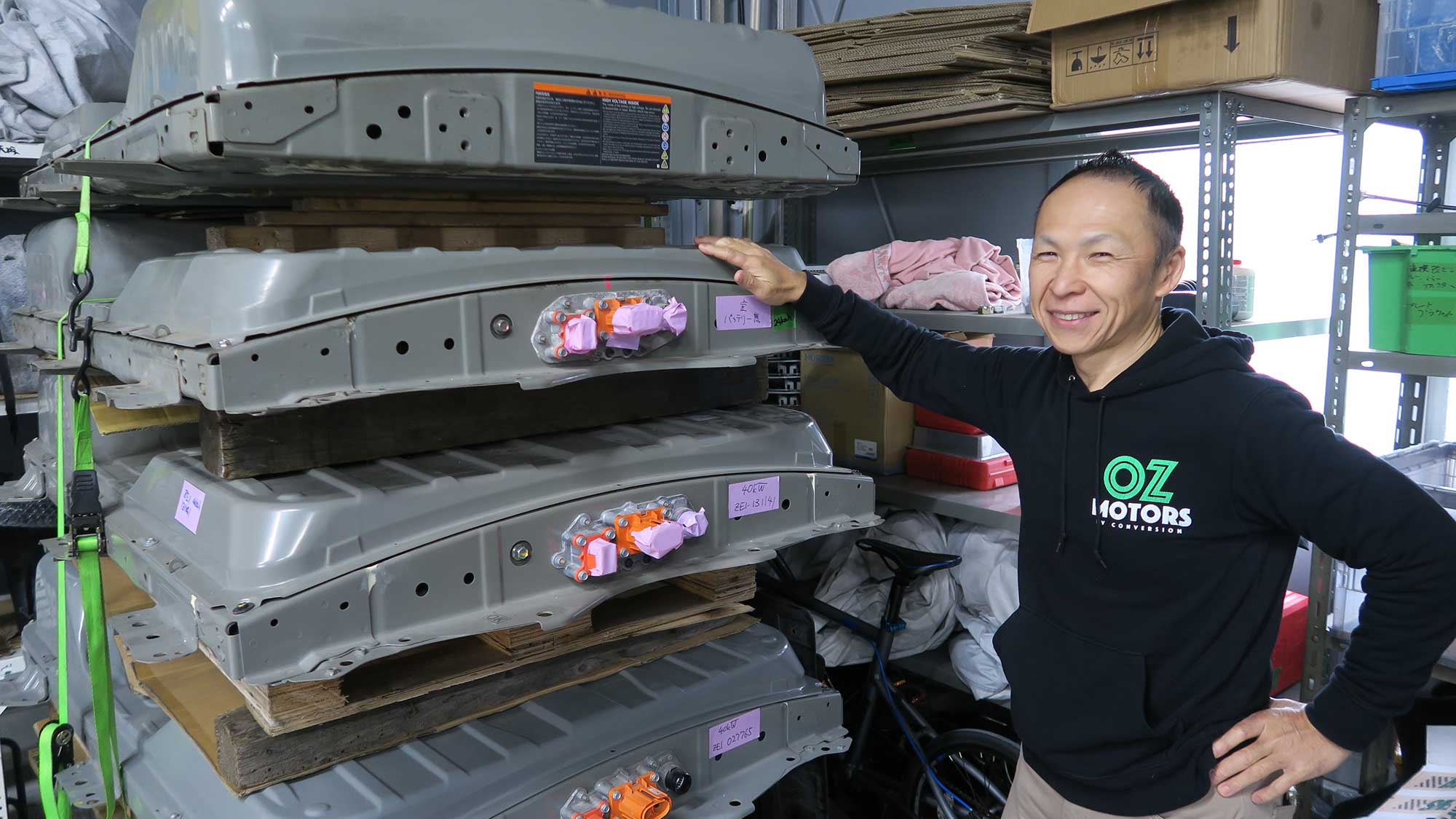

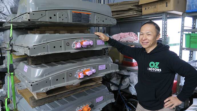

OZ Motorsではリーフのバッテリーなどを、ヴィンテージカーをEVに改造する際などに活用していることもあり、交換するZE1のバッテリーは独自ルートで入手します。改造費用などはまだ正式にアナウンスしていないものの、40kWhバッテリーへの交換で「120~150万円程度」、62kWhバッテリーへの交換は「200~250万程度」が目安になるだろうとのことでした。
換装するバッテリーは新品ではありませんが、ZE1のバッテリーは初期型(ZE0、AZE0)に比べて劣化が少なく、SOHは「最低でも80%以上」のものを使うポリシーとのこと。さらに希望があれば、新品モジュールに交換(価格は高くなりますが)することもできるそうです。バッテリーSOHの程度などに応じて、交換改造全体のコストにも「松竹梅」的な幅ができるのはやむを得ないところです。

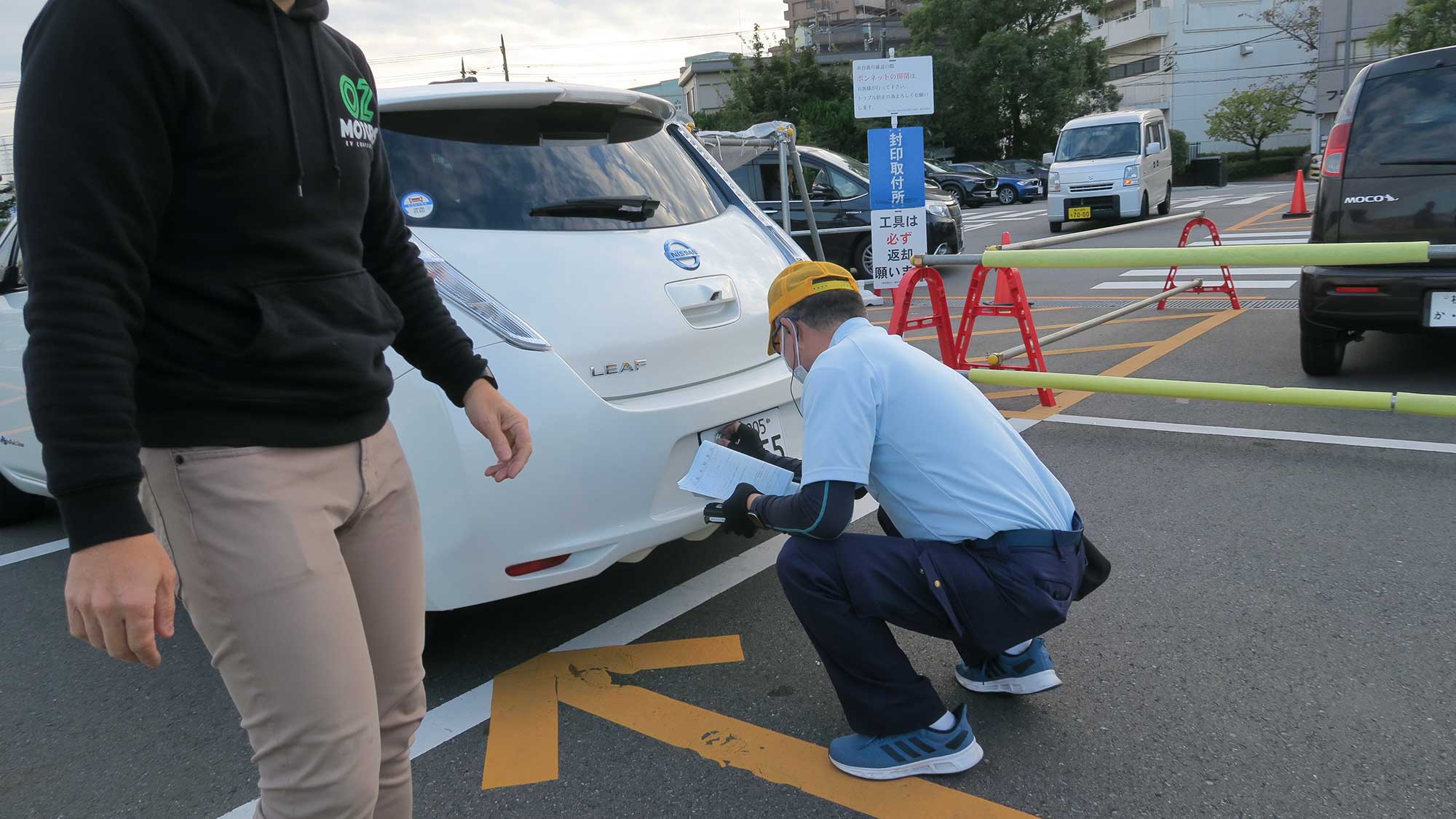

OZの古川さんとは日本EVクラブの仲間でもあり。かねて「初期型リーフをレトロフィット!」の話は聞いていたので「ナンバー取得できる時はぜひ取材させて」とお願いしていました。そして「10月28日にいよいよ陸運局へ」という連絡をいただき、別件ミーティングの予定をぶっちぎって、関東運輸局神奈川運輸支局でのナンバー取得に同行してきました。

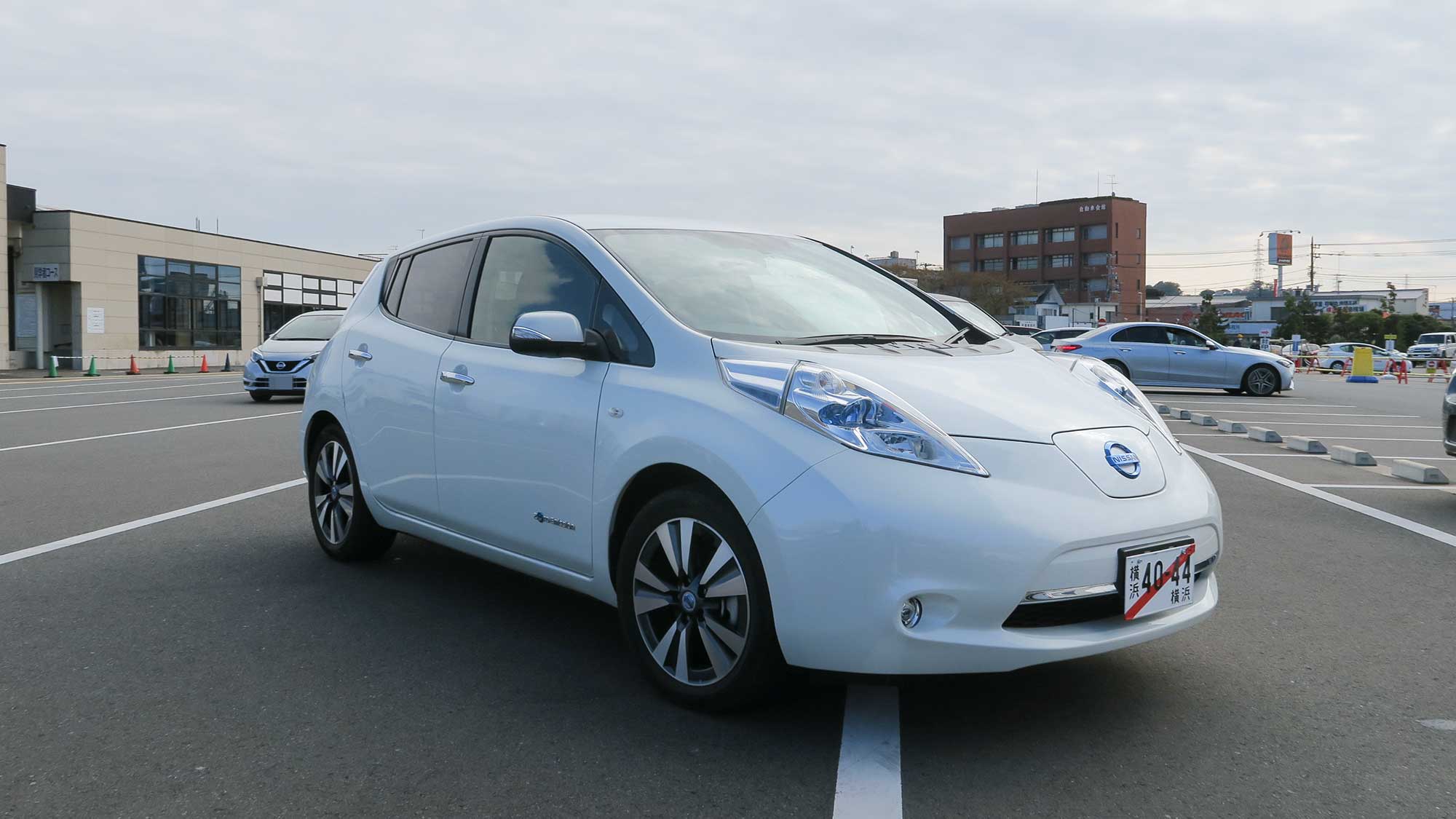

今回、改造された新生リーフのベース車は、2013年初度登録のAZE0。本来のバッテリー容量は24kWhのいわゆる初期型中期モデルです。これを、OZ でストックしていたZE1(e+)の62kWhバッテリーに換装。車検証の型式は「AZE0改」として、晴れてナンバー取得に成功したのです。

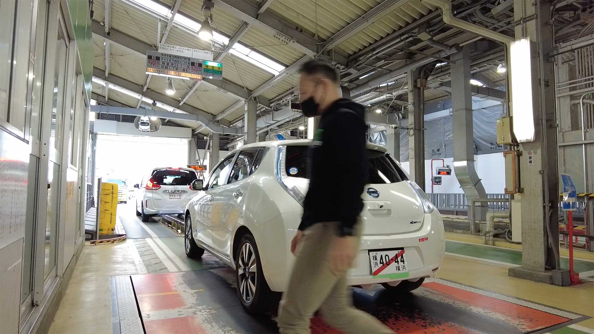

陸運局へ行く前には、OZのオフィスで古川さんにインタビュー。もともと24kWhだったバッテリーを62kWhに交換すると、車両重量が「170kgくらいは」重くなるそうで、自社で事前測定などを行った上で「車重が規定に収まるかどうかを少し心配している」とのことでした。検査ラインでの軸重測定の際には、車内に置いてあった古川さんのバッグも私が持って下りて計測台へ。無事に合格となったのでした。

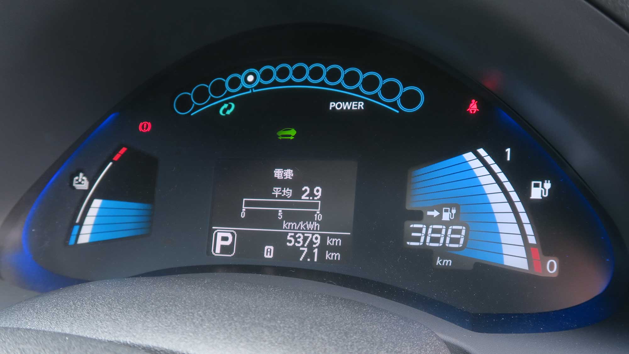

検査ラインに入る前、確認した航続距離表示はなんと「388km」。見慣れたAZE0のメーターに表示された航続距離とは思えない数字でした。さすが62kWhです。とはいえ、大きな車重増加はドライブフィールの軽快さがややスポイルされるところもあって。古川さんの実感としても「初期型リーフと40kWhバッテリーの組み合わせがベストバランスかも知れない」ということでした。40kWhの場合、満充電からの航続距離表示は250〜280km程度になると思われます。
