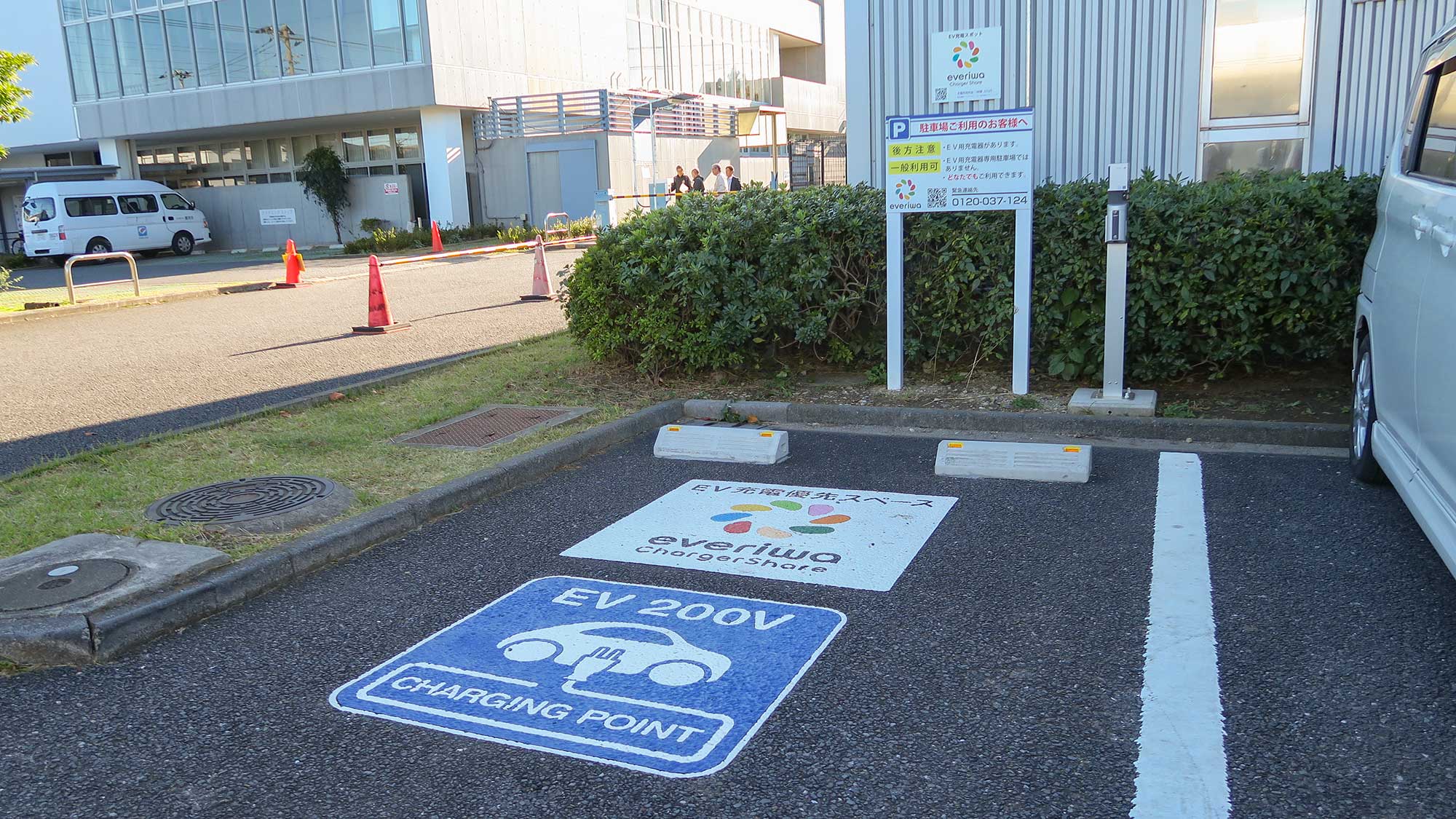

取材当日、少し早めに市川市内に到着して、いくつかの充電スポットを巡ってみました。
市内公共施設の4カ所を巡回。すべてEV充電用の200Vコンセントで、充電区画であることを示す路面表示も明確でした。コンセントなので車載充電ケーブルが必要。出力は200V×15Aの3kWと昨今の充電サービスとしては非力ではありますが、公共施設のEV充電インフラには非常時対応という役割も大きいので、初期コストを抑えた合理的な設備が広く設置されるのは意義あることだと感じます。

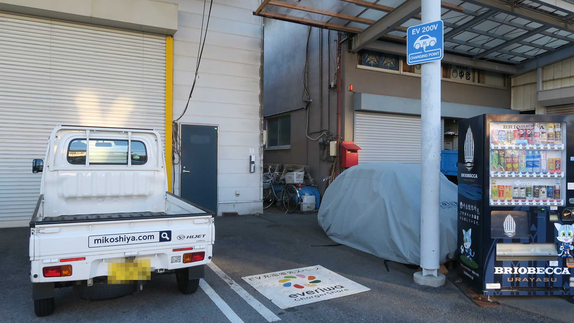

取材&充電場所に選んだ「行徳神輿ミュージアム」にはほぼ予定通りの時間に到着して、ちょっと想定外の事態(後述します)があったものの無事に充電開始。行徳神輿ミュージアムを開設しているのは、神輿や山車などの製作する「神輿屋」さんである有限会社中台製作所で、充電スポットは会社駐車場のひと区画を活用しています。
「俺が行徳街づくり協議会ってやつの会長をやっててね。市川市がパナソニックと協定結んで充電器を設置する場所を探してるってことで、営業の方を紹介されたんですよ。EV普及が街の社会課題解決の第一歩って話にも共感できたから、じゃあ、まずはうちに付けなよってことにしたんだ」と中臺(なかだい)洋社長。

事前予約は、ホストが自分のスマホアプリで「承認」しなければ有効になりません。今回、中臺社長は私の予約に気が付かず、現地到着後にお声がけして承認していただきました。ユーザー用とホスト用のアプリが同じになっているのも???と感じる点でした。
