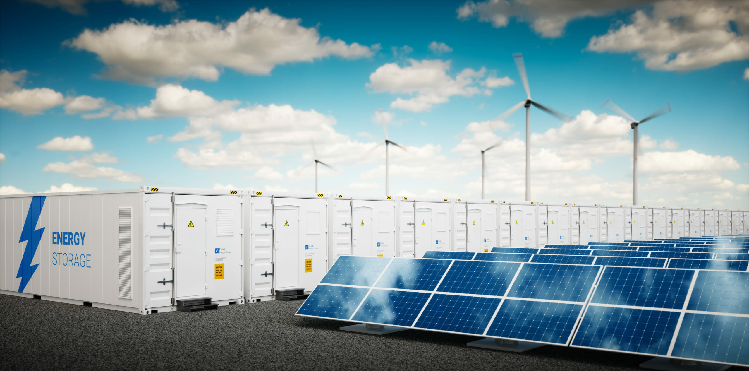

**【A】 **はい、ただEVだけではありません。ESS(Energy Storage System=蓄電システム)市場も忘れてはなりません。
**【Q】 **そうですね、ただ大体15%の発電をESSにする計画ではないのですか?あなたの何かのプレゼンで見たと思うのですが…… 変わったのかもしれませんね、でも大体その位ですか?
**【A】 **そうですね、その位が目標です。ESSがどの位大きいものになるのか分析をするのに、どこも四苦八苦していると思います。ESSは電力網に組み入れる、ある種新しいツールボックスで、これも変化している最中ですから。
また電気自動車のような電動化の波により、ピーク時電力の大きな問題が出てきます。市内の電力網や、充電ステーションなどです。そこで2つの解決策があります。
1つ目は街全体を掘り起こしてさらに銅線を埋め込むことです。または消費電力が少ない時間に電気を貯められるように蓄電システムを埋め込み、充電に使うのです。
これは大きなものになると考えています。本当に大きなものです。(さもなければ)ガスやバイオガスから電動化に移行した、市内を走るバスすべてを一カ所で充電した場合、その需要で市内の電力網が落ちるでしょう
**【Q】 **それにV2G機能付きの電気自動車がどのような影響をもたらすかも分かっていませんね。彼らの40~50%が夜間ケーブルを繋げると思うのですが。かなり複雑な動きになります。
**【A】 **その通り。ある意味笑える話があるのですが…… アウディがスウェーデンの北部にある都市オーレで昨年開かれたスキーの世界選手権でe-トロンのお披露目をしたんです。50台をイベントに持ってきたのですが、電力網をダウンさせそうになったんですよ! そこでイベント中に車を充電するため、電力貯蔵システムを運んでくるはめになったのです。
これは小さい規模の話です。よって電力貯蔵については大きな変化があると考えています。私達はこの問題に対処するツールを持っていますが、実際どの位の規模になるのか分かっていません。しかし方向性に関しては自信を持っています。

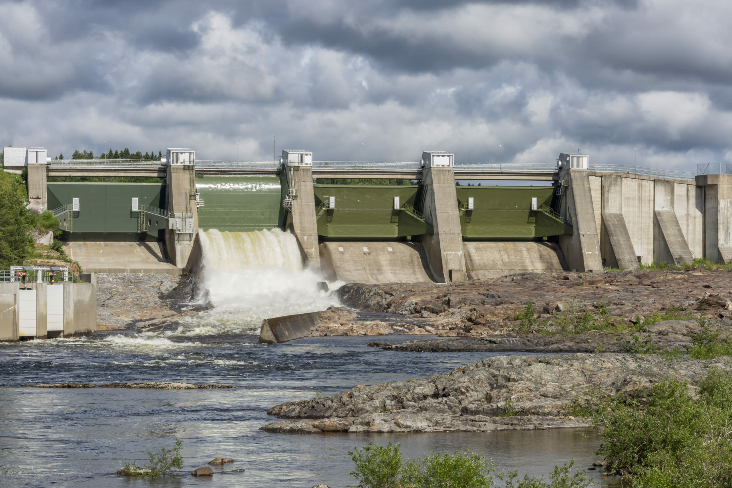

**【Q】 **ここでもう少し技術的な質問に移りましょう。あなたが受けた前のインタビューで、スウェーデンの水力発電があなたのビジネスモデルの大部分を占めると話していましたね。100%カーボンフリーである一方で、非常に低コストだからと。
それからスウェーデンに居を定めてから、この非常に安いカーボンフリー・エネルギーを使えるようになったことで浮いた金額は、例えば中国などで払う電力料金と比べて2千人の給料分に相当するというような話をしていましたね…… その位の数字でしたか?
**【A】 **私達のビジネスモデルは規模と垂直統合の上に成り立っています。ビジネスを立ち上げて自分達で原料を作り出しているのです。硫酸ニッケル、マンガン、硫酸コバルトなどを取り出し、前駆体に入れて非常に細かい粒子を作り、リチウムと混ぜて煆焼(かしょう=鉱物熱処理プロセスのひとつ)し活性化させるのです。この工程で使う窯などでは、かなり大きな電力を消費します。
その後バッテリー本体を作るのですが、ここでも多くの電力を使います。大きなオーブンを使ったコーティングのプロセスがあるからです。その後形成をしていきます。
そういうわけで、非常に多くの電力がいる産業なのです。スウェーデン北部のシェレフテオに施設が完成した際には、大体40GWhを目指しています。スウェーデンの発電量の約2%をそこで消費することになると計算しています。
バッテリー1kWhを生産するには、生産ラインでその80倍位の電力を消費します。ここで電力のコストと、電力生産の際に出るカーボン・フットプリントの両方が大きな問題になってくるのです。そこでスウェーデン北部の水力発電を使えば、例えばドイツで同じ電力量にかかるコストよりも大体4分の1から5分の1になることが分かりました。また私達の水力発電と比べると、石炭ベースの中国の電力は5倍から6倍のコストになります。
これらを大きな規模で、あまり細かいところまでは考えずに原料のコストを計算すると、(電力を生産する)労働力と(消費する)電力がイコールになり始めるのです。北欧ではkWhあたり2セント以下で買うことができ、これは非常に有益です。
