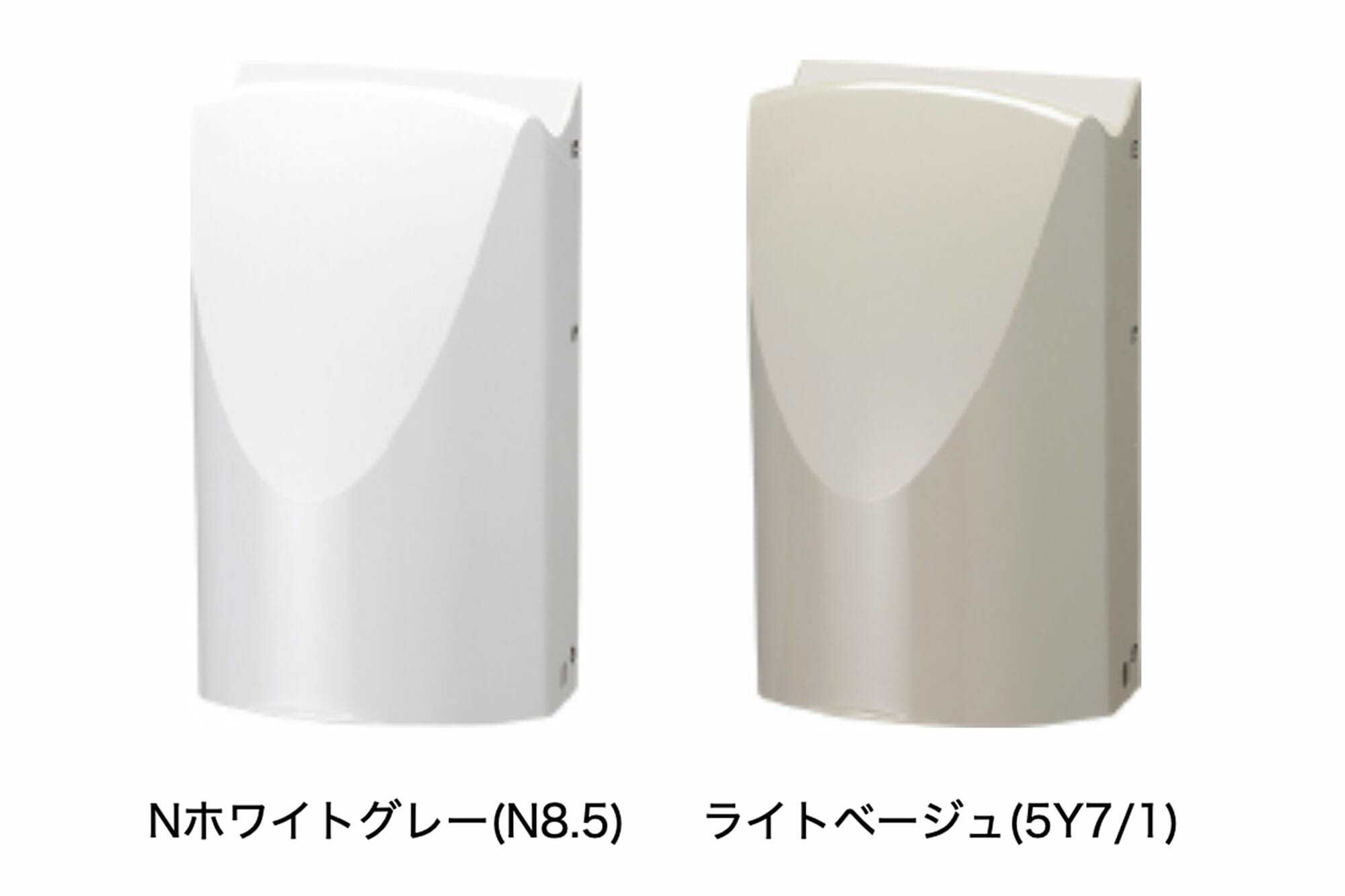

自宅ガレージに取り付けるEV用のコンセントは、今まで日本国内ではほぼパナソニック製品の一択状態でした。『Pit-C3』では、流線型のシンプルなデザインを実現したことが「あったらいいな」的な魅力になっています。色のバリエーションは、ホワイトグレーとライトベージュの2色のみ。

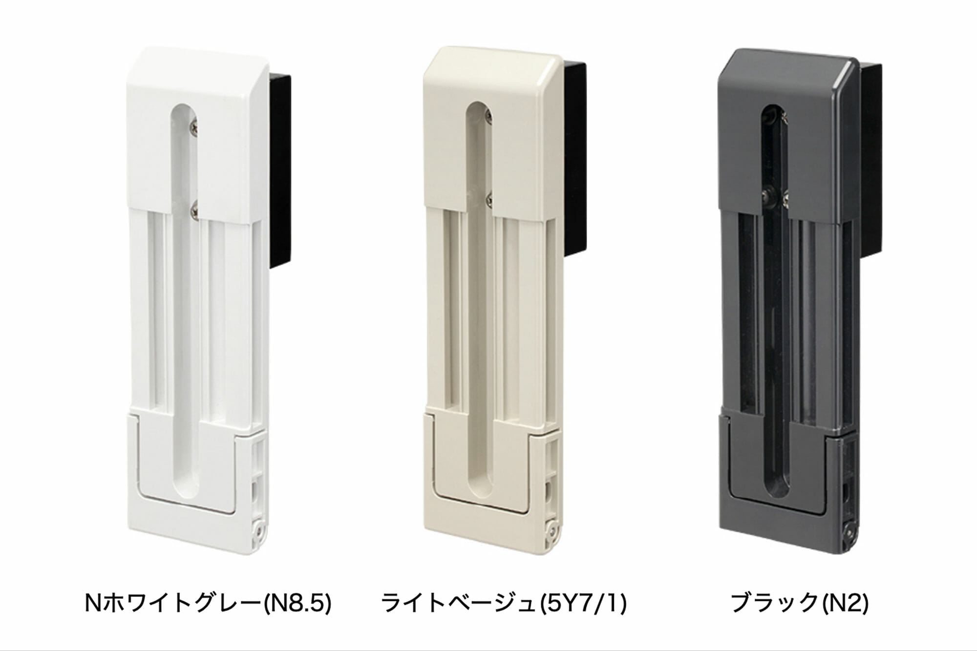

**②コントロールボックスホルダー
コントロールボックスをぴったり固定。**

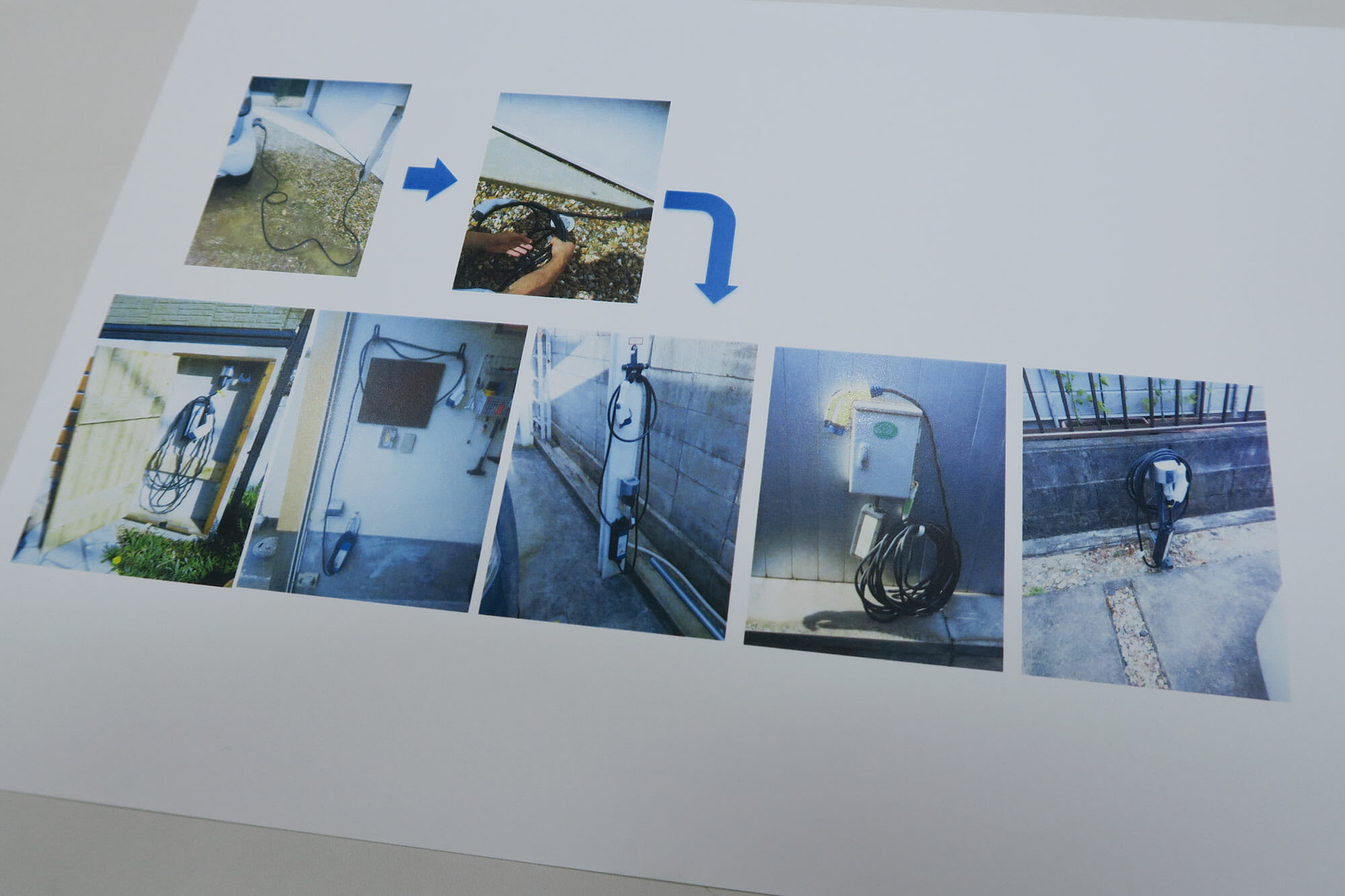

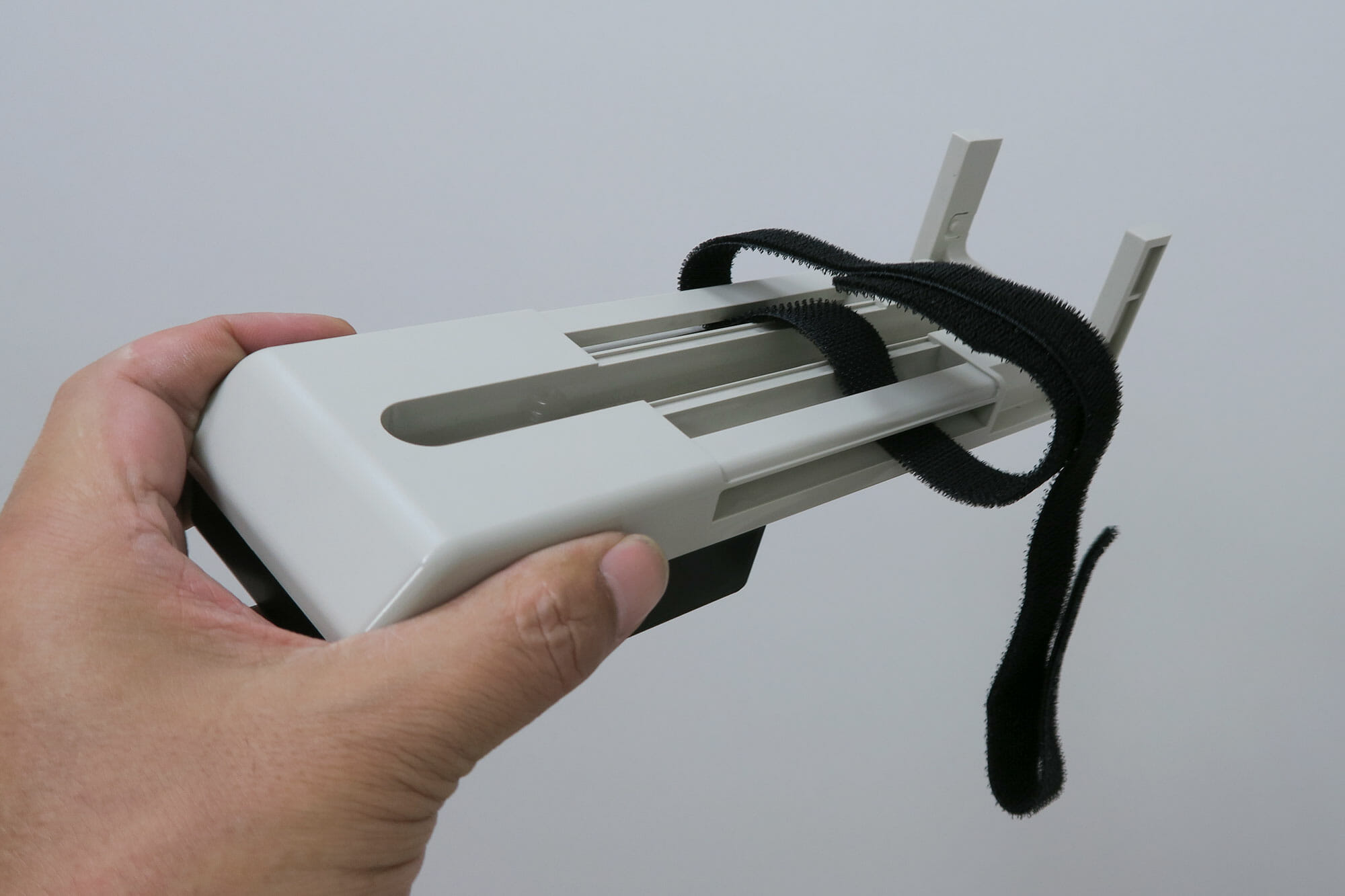

EVやPHEVに付属している車載ケーブル(の、ほとんど)には、コンセントから数10センチ離れてコントロールボックスが付いています。ホルダーがないと「ブラブラ」状態となり、コンセント側に負荷がかかってしまうのも気になります。実は、私自身充電環境の改善を計画中で、先日、ヤフオクで日産純正のリーフ用コントロールボックスホルダーを購入したのですが、定価は約1万6000円(私は1万2000円で落札しました)と結構高い。
『Pit-C3』シリーズのホルダーは、これもシンプルなデザイン、マジックテープでどんな形のボックスもスマートに固定できるように工夫されています。カラーバリエーションは、ブラックを加えた3色が用意されています。

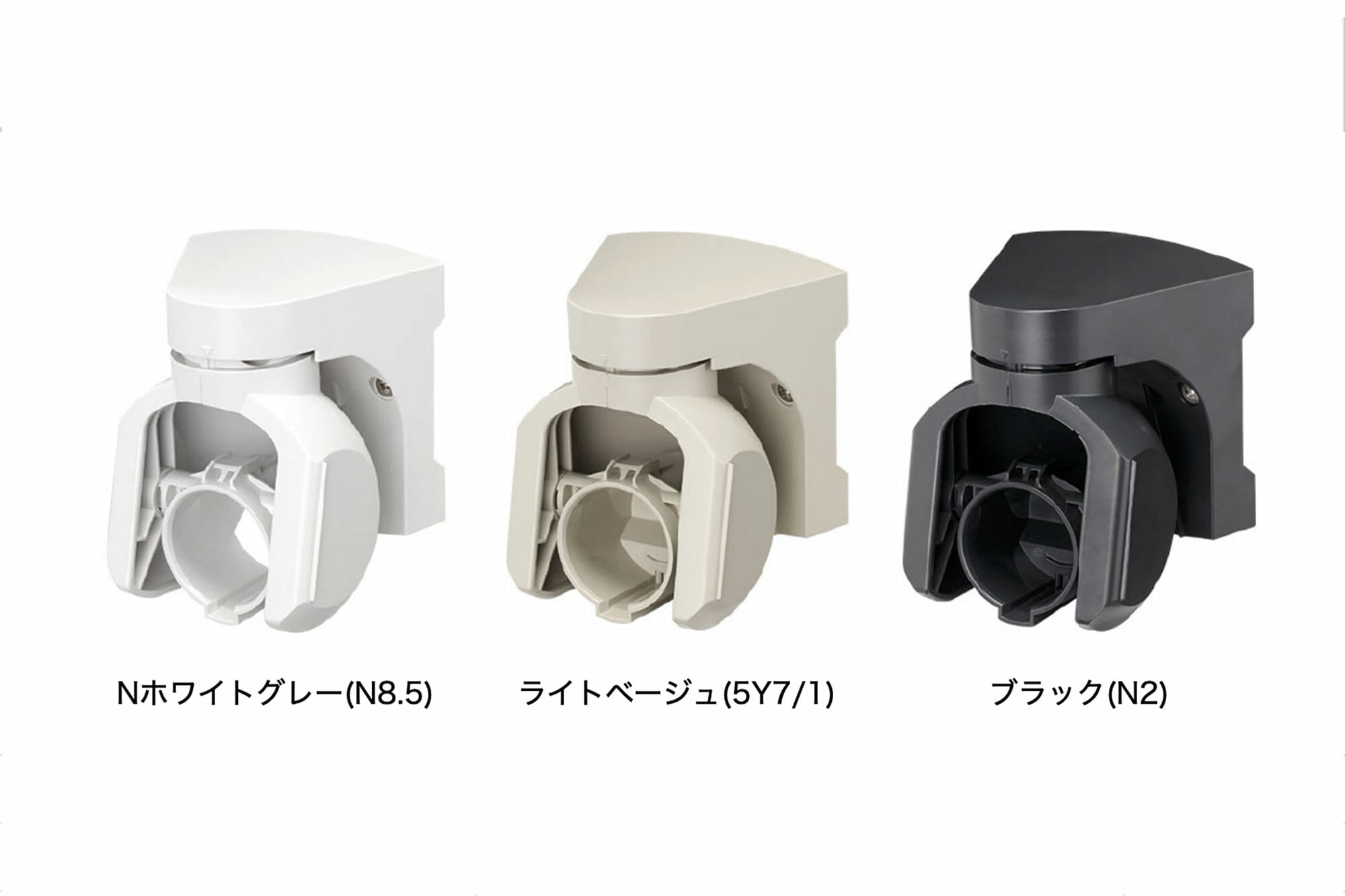

**③コネクタホルダー
充電コネクターをすっきり収納。**
長いケーブルをホルダーなどに巻き付けても、コネクタは心許なく「ブラブラ」してることもありがち。このホルダーがあれば、しっかり&すっきりと収まります。

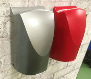

コンセントのカバーは好きな色に塗装も簡単!
流線型デザインのコンセントは、カバー部分に凸凹や文字などは入っていない平面なので、たとえば自分の車のボディカラーに合わせるなど、塗装するのも簡単です。色バリが2色だけだったことには、そんな秘密もあったんですね。
コントロールボックスホルダーのマジックテープは適切な長さにカットして使える!
コントロールボックスをホルダーに固定する方法は「あえてマジックテープを選択した」とのこと。しかも、同梱されているマジックテープは長めです。自分が使う車載ケーブルのコントロールボックスの大きさや形状に合わせて簡単に固定することができ、余分なマジックテープをハサミなどでカットすれば、見た目もスッキリということです。設置する壁面の形状に合わせて固定できるようスペーサーを付けたのも「さまざまなEV・PHEVユーザーの実例や意見を踏まえて工夫したポイント」とのことでした。

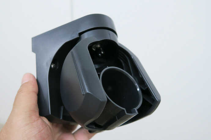

コネクタホルダーの向きが好きな位置に調節できる!
コネクタホルダーの、コネクタを差し込む部分は、約180度回転する構造になっています。これも、さまざまな設置ケースを想定して、正面、左右など、好みの向きを選べるように工夫されたポイントでした。好みの向きに合わせたら、蝶ねじで簡単に、しっかり固定できます。

①EV・PHEV用コンセント 7,560円
②コントロールボックスホルダー 5,400円
③コネクタホルダー 3,780円
コンセントは、パナソニックのものに比べてデザイン性が高い分だけ高価。コントロールボックスホルダーやコネクタホルダーは、納得価格といえるのではないでしょうか。
EVユーザーのブログなどを拝見していると、コントロールボックスホルダーやケーブル収納アイテムをDIYで自作している人もいるようです。自作する手間とコストを考えれば、とくにコントロールボックスホルダーの5,400円は「安い!」と感じます。正直、私も「純正品を買うのをもう少し待って、こっちを買えばよかった」と少し後悔しました。
200Vコンセントの施工には資格が必要なので、無資格者が自分で設置したり交換することはできません。でも、ホルダーであれば、ここで買ってサクッと付けることもできますね。商品の手配を全て電気工事業者に任せるにしても、見積もり時にこの価格が参考になります。

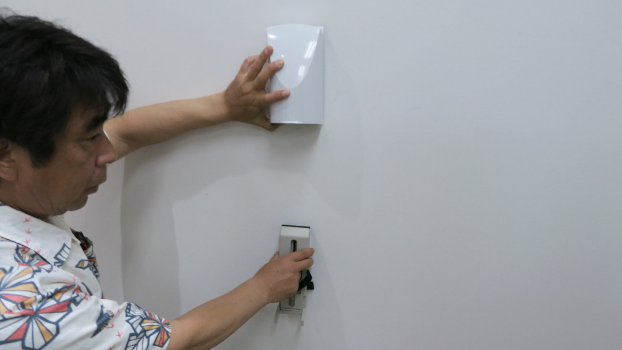

ただ、商品プロモーション企画でありがちですが、ハッシュタグキャンペーンがあまり盛り上がってはいないようだったので、応援する意味で、Twitterでうちの充電コンセント改造計画を宣言しておきました。
充電コンセント改造計画進行中。#pitc3 pic.twitter.com/meeuVVgrcR
— 寄本 好則 (@yori_sancha) 2019年5月17日
我が家の充電コンセントは、2004年にこの家を新築した際に200Vコンセントを付けておいたのですが、当時はまだ市販EVが世の中に存在しておらず。ちょっと位置が低すぎたのと、プログラムタイマーをかませたく、大真面目に改造を計画中です。私の場合、コンセントはすでに装着しているものを移動する計画で、コントロールボックスホルダーはすでに入手してしまっています。でも、『Pit-C3』のコネクタホルダーは付けてもいいかな、と思っています。実際にどうするか、さらに検討してみます。そのレポートは、また改めて。

あと寄本さんの画像ではコンセントの地上位置が低すぎますよね…最低地上1mは欲しいです。延長する配線も最低太さ2.6mmの電線が必要でホームセンターにはあまり売っていないので実際は電気工事店に任せることになるでしょうね。

確かにご指摘の通り、コンセントの位置が低いですね。私も工事するときに結構高いところに不格好に付けないといけないんだな、、と思った記憶があります。理由は浸水なんでしょうか?それとも別の理由でしょうかね。
このセット、私もいいなと思いました。というのは実は、Clipper Creekにしろテスラの充電セットにしろ、海外の充電器は大体ケーブルホルダーがちゃんとついていて、ケーブルを引きずらない工夫がされています。急速充電器なども上からケーブルが来るタイプで、ガソリンスタンドのようになっているケースが多いです。日本は全くユーザーのことを考えていない充電器や設備が多く、ちょっと恥ずかしい、、という状況でしたので、この日東工業さんのセットはいいな!と思いました。
安川様返答有難う御座いましたm(__)m
はい、おっしゃる通りです。浸水により電線や配線器具などの絶縁が低下すると漏電(電気が漏れる)が発生し感電や電気火災の原因になります!それを防ぐために漏電ブレーカーがあり、それが働くと充電ができなくなるのです。
あとは人間の動線もありますね。充電しないときケーブルを仕舞う人など頻繁にコンセントを抜き差ししますので、その場合かがんだりしない程度の高さに付けます。己も腰痛持ちだから腰に負荷がかからない高さにしましたが。(人間工学も大事)
電気屋としてケーブルを傷つけない配慮は欲しいと常々思います。
とはいえ日本の現状、パブリック充電器のコードは引っ掛けられる機種が比較的多いですが(豊田自動織機など)、日本のEVユーザーは片付けるときに平気で地面に電線を転がしています…電気技術者から見ればこれは故障・漏電・感電の原因になるので止めて欲しいです!!かくいう自分は使い終わったら必ず地面に付かないよう心がけています。
急速充電器は配線が重たく女性客がうまく仕舞えない場合も見かけますが、やはりできればガソリンスタンドみたいにリールで吊り下げていたほうがいいのでは?と思います。

あとコネクターホルダーは大概のメーカーが考慮してくれない項目。キャビネットに収めるタイプばかりで、コネクター部分だけ保護するタイプが他に殆ど無いのも不思議だと思いませんか?絶縁状態を気にする電気技術者の素朴な疑問です。
