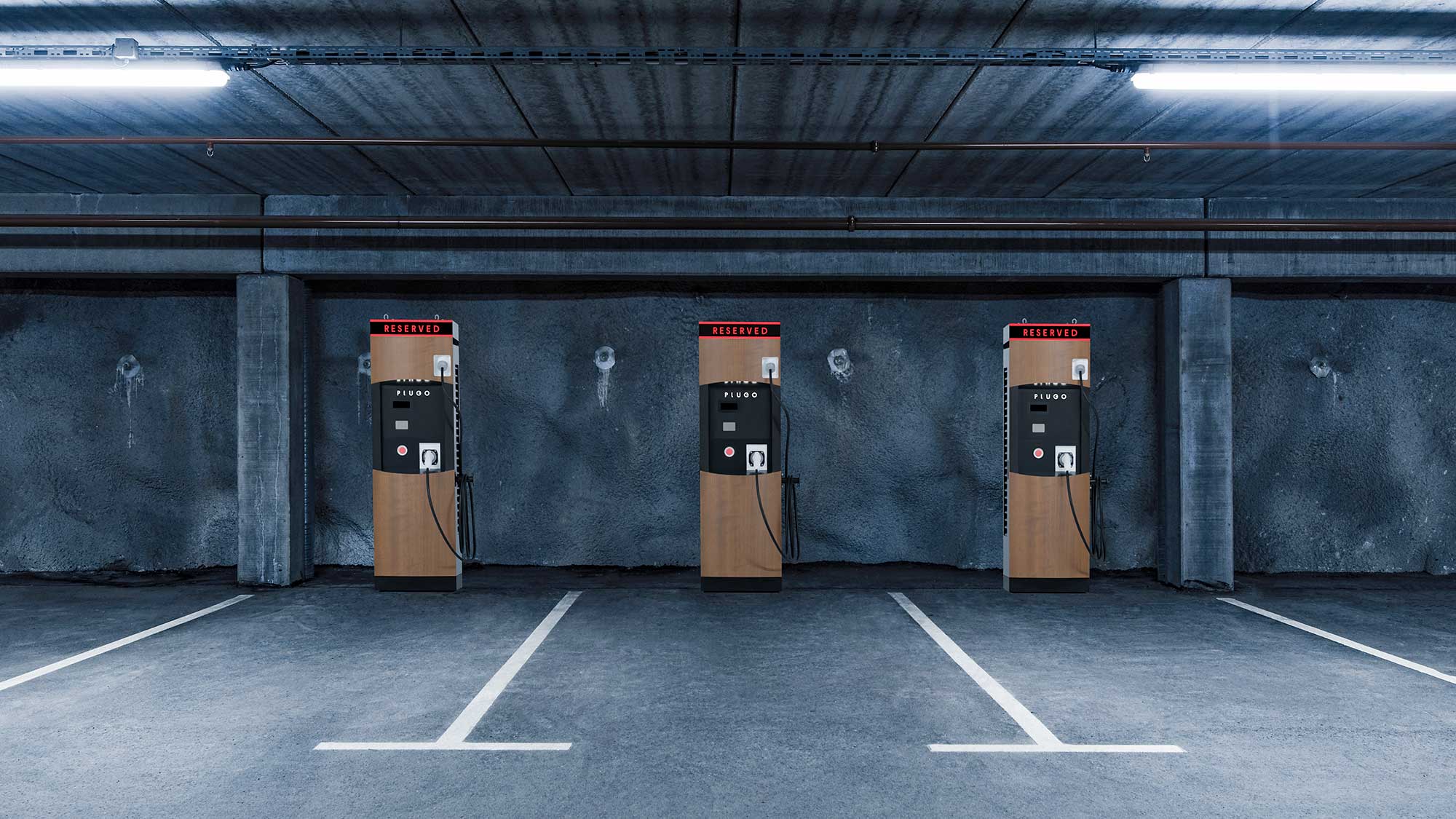

かねて、ユアスタンド(関連レポート)が予約可能なシステムを提供していましたが、また新たに、急速充電器まで予約可能なサービスが登場しました。充電サービスを手がけているプラゴ(本社・東京)が9月29日に発表した、予約機能付きの充電器です。プラゴはこの急速充電器と普通充電器を合わせて、2025年までに1000施設、1万基目指して設置する計画です。
プラゴは2022年3月から、東京の二子玉川にある複合商業施設「二子玉川ライズ」で、急速充電器の事前予約システムの実証実験を進めてきました。ここで得られたノウハウを活用し、いよいよ本格的な事業として、事前予約機能を備えた充電インフラ整備に取り組みます。

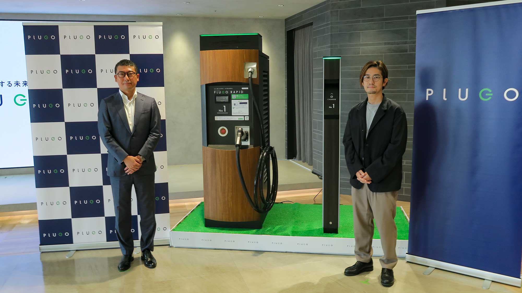

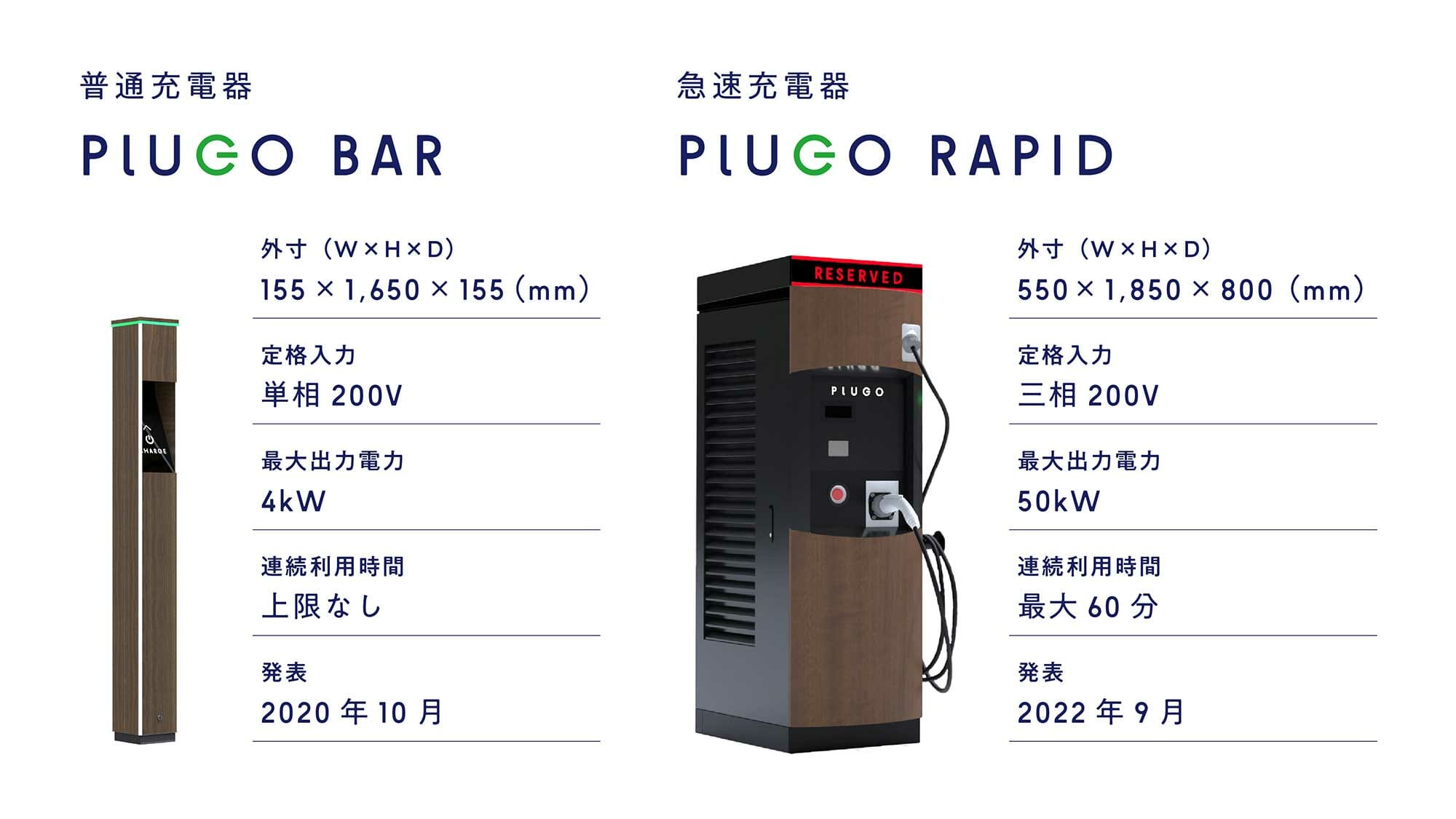

設置する充電器は、普通充電器が約8000基、急速充電器が約2000基の割合になる計画です。なお急速充電器は、新電元が開発した50kW器をもとに、デザインやソフトウエアをプラゴで手がけた『PLUGO RAPID』を投入します。普通充電器(ケーブル付きではなくEV用コンセントを内蔵)の『PLUGO BAR』は4kWまで対応しています。市販EVに車載の充電ケーブルはほとんど3kW対応なのが実態なので、少し余裕があるという感じでしょうか。
利用料金は未定ですが、基本的には予約料金と充電器の使用量の組み合わせになりそうです。ただし予約料金の有無や充電器の使用料金は、設置場所ごとに違いが出ます。

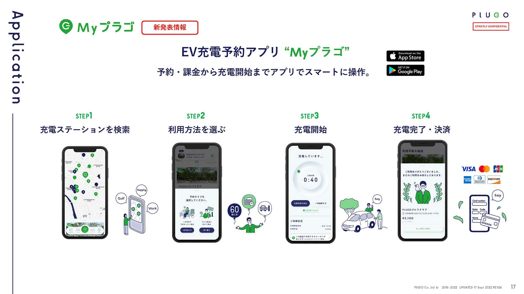

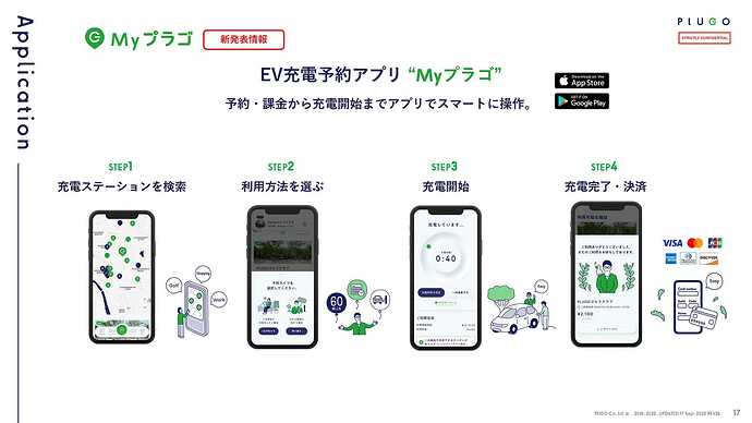

予約は、独自に開発したスマホアプリ『Myプラゴ』を使います。『Myプラゴ』は、充電器の検索や空き状況確認、さらに予約から決済まで可能なアプリです。予約は、急速充電器の場合は60分単位で(急速充電1回の設定時間も従来一般的だった30分ではなく60分になっています)60分以上前から、普通充電器の場合は1日単位で3か月先まで可能になる予定です。

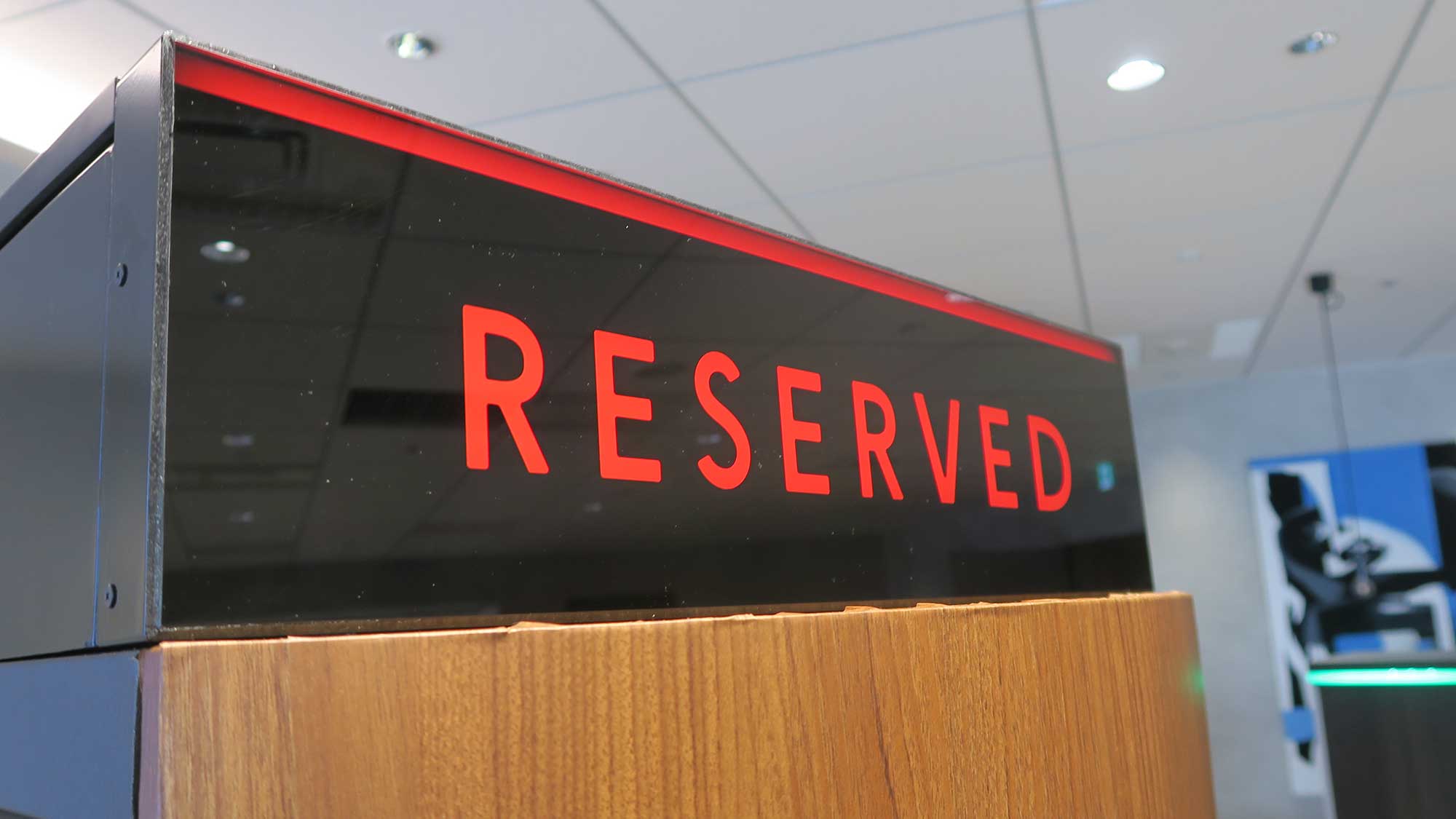

「ほんとにたくさん(充電器が)あれば、予約と言うシステムがいらないはずなんです。(充電器を設置する場合に)レストランで言えば席数がとても多い店を作りますか、それとも席数は少ないけど予約ができてサービスの豊かなレストランを作りますかと言う、その違いかと思う。だから両方あっていいと思う」
予約機能について、この考え方は納得感がありました。山﨑CDOは、「人気の施設の人気の時間帯と言うのは絶対にある」ため、充電器の数が増えても予約の需要はなくなることはないと言います。確かにそうかもしれないなあと思います。
他方、最近はレストランなどで予約だけしてお店に来ない人が増えていることが問題になっています。こうした問題への対応について大川CEOは「ケースバイケースになる」と言います。予約者が来ない場合に、どのくらいの時間が経過したら充電器を開放するかや、課金をどうするかなどは料金設定にも影響するため、データを蓄積する中で変化していくと思われます。

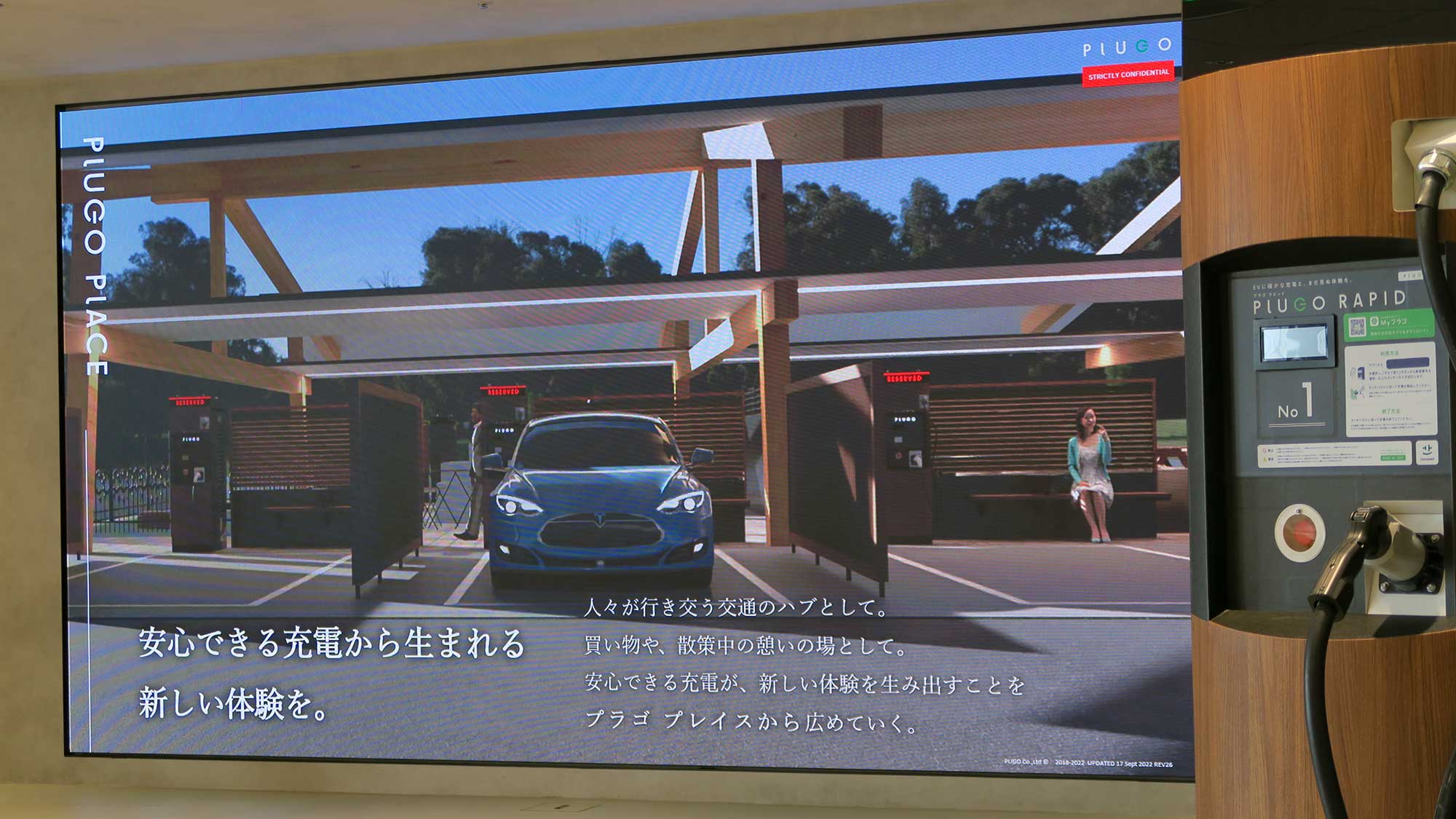

最後に、ちょっと気になった今後の計画に触れておきます。プラゴでは、充電ステーションに人が集まるだけでなく、ステーションを起点にしてマイクロモビリティーで移動したり散策したりすることもできる、人間中心のスペース『プラゴ プレイス』の整備を計画しているそうです。
すでに場所の検討もしているそうで、遊休地をどう利用するかという相談も受けているとのこと。大川CEOは、「来年中にはできるのでは。『もう、ここで』みたいな話もある。そんなに未来の話ではない」と話しています。
シェアオフィスというか、ノマドワークというか、そんなこともできる場所なのかなあとか想像しています。
