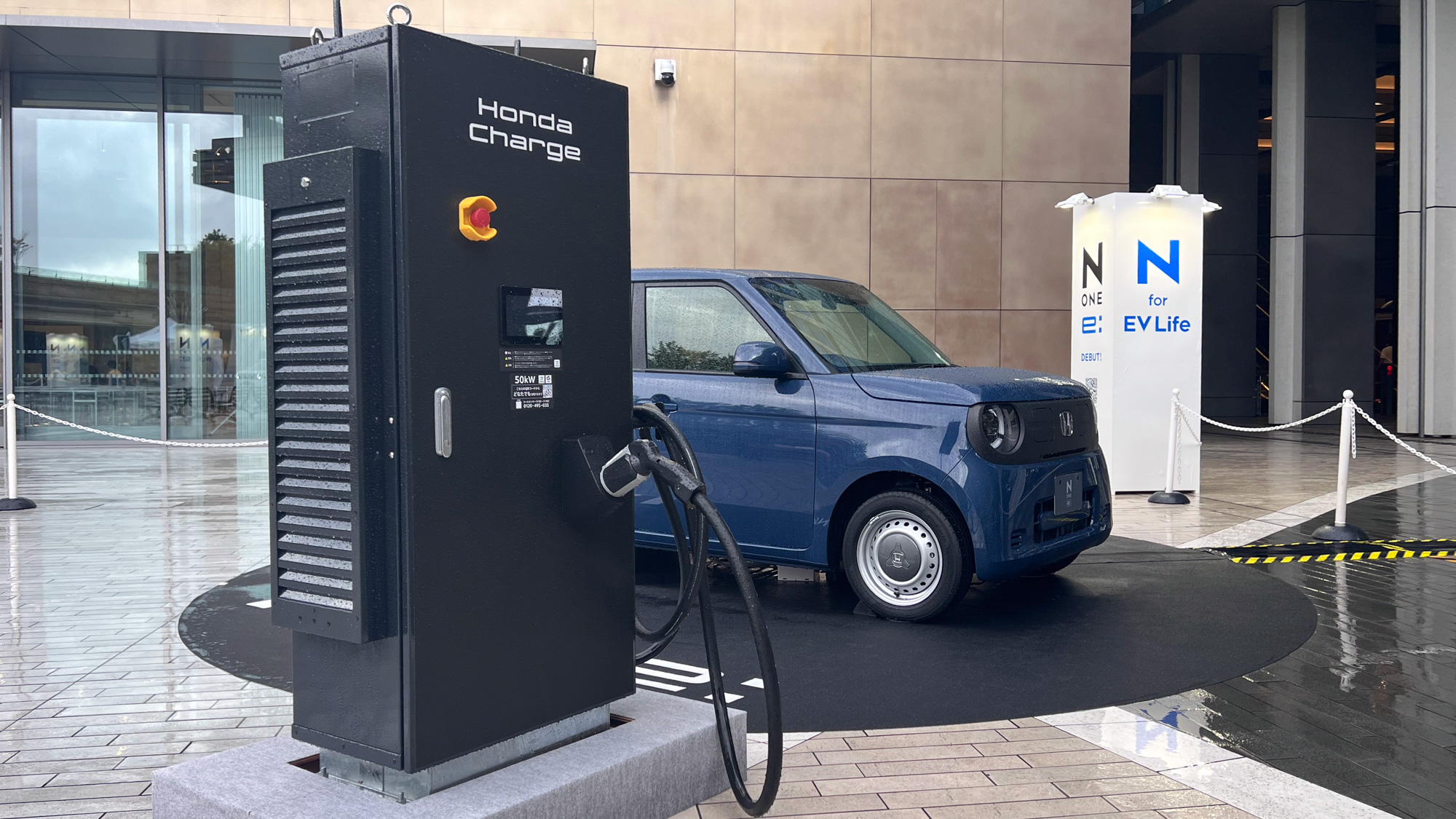

それを本田技研工業(ホンダ)とプラゴが初めて実現させました。このプラグアンドチャージシステムには「& GO(アンドゴー)」という名前がついています。速報レポートでお伝えしたように、9月12日に発売されたホンダの軽乗用EV「N-ONE e:」で「ホンダチャージ(Honda Charge)」の黒い充電器を使う場合、カードによる認証や、ボタンやパネルの操作は必要ありません。

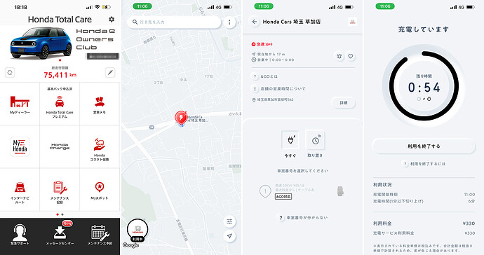

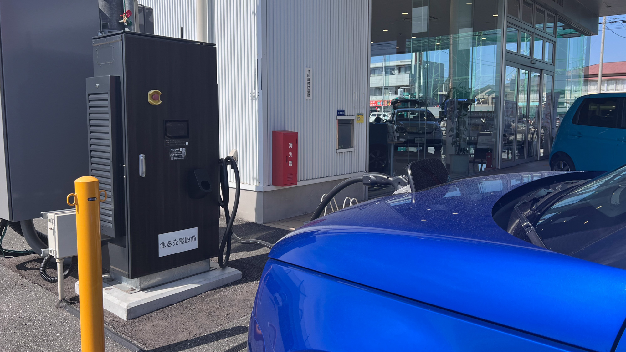

比較のために、マイカーのHonda eで、新設された黒い充電器を試してみました。これまでも使っていた「ホンダトータルケア(Honda Total Care)」というオーナー向けのアプリに「ホンダチャージ」というボタンが追加されていました。タップすると、ホンダチャージのアプリが開きます。マップ上で利用する充電器を選んで、またタップすると充電開始。充電中は画面上で利用状況がわかるようになっています。支払い方法としてクレジットカードを登録しておく必要がありますが、アプリの操作自体はわかりやすく、手順としても標準的。慣れればそんなに面倒臭くは感じないでしょう。
ただ、これが「& GO」に対応している充電器と車(現在はまだ「N-ONE e:」だけ)なら、もっと簡単。事前の登録を済ませておけば、急速充電器からケーブルを引っ張り出して車にプラグを挿すだけで充電がスタート。終わればケーブルを片付けるだけ。あれこれスマホをいじくる必要もありません。
