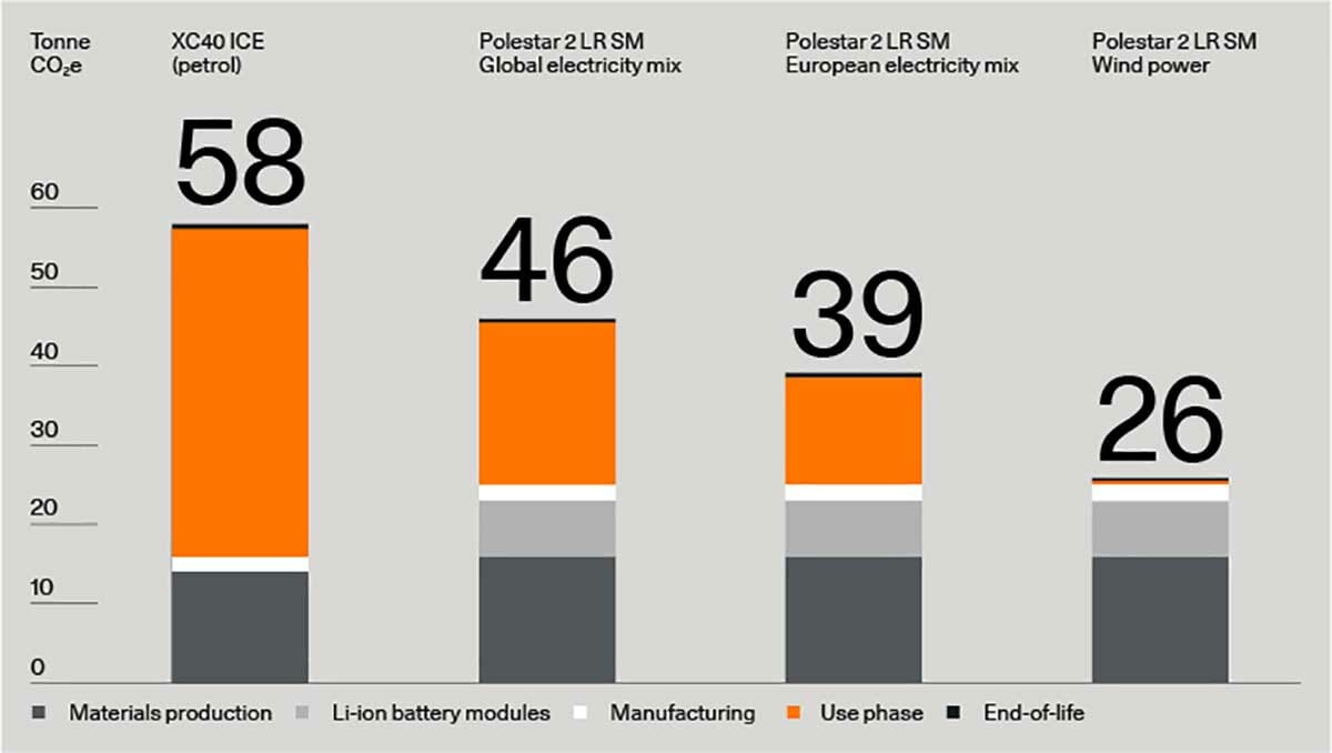

ポールスター2 ロングレンジ シングルモーター

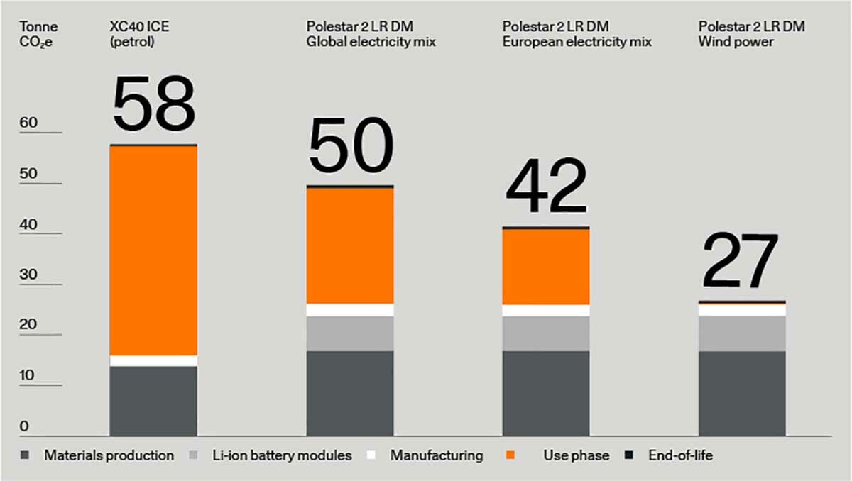

ポールスター2 ロングレンジ デュアルモーター
「Life Cycle」の走行距離を20万kmに設定し、モデルバリエーションごとに、発電方法(地域)別のわかりやすいグラフにまとめられています。
グラフの左端はボルボXC40のガソリンエンジン車。右側の3つが、左から「グローバルの電力の場合」「ヨーロッパの電力の場合」と「風力発電のみの場合」を示しています。
棒グラフ縦軸の色分けは、下から、濃いグレーが「原材料調達」「リチウムイオンバッテリーモジュール」「製造過程」「使用フェーズ(つまりは走行のためのエネルギー)」「廃棄」における排出量です。

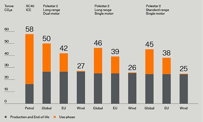

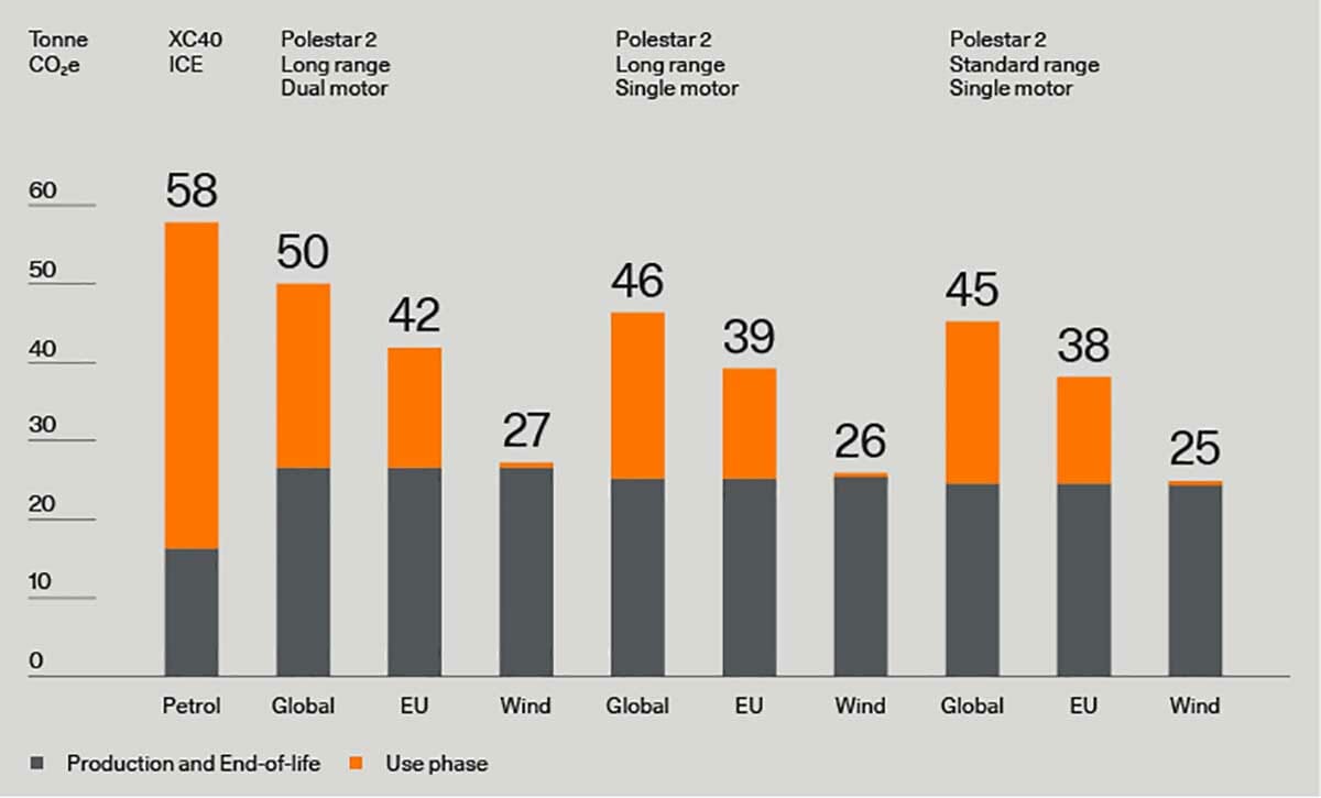

3モデルの結果を一覧に並べ、縦軸を「製造や廃棄」と「使用フェーズ」だけとしてシンプルに紹介するグラフもありました。
一目瞭然。「Wind power」で走った場合、ガソリンエンジン車が「58 tonnes CO2e」であるのに比べ、ポールスター2は「25~27 tonnes CO2e」と、LCAでは半分以下のCO2排出量であることがわかります。ただし、グローバルの再エネ電力普及の状況で計算すると「45~50 tonnes CO2e」となることも示されています。
